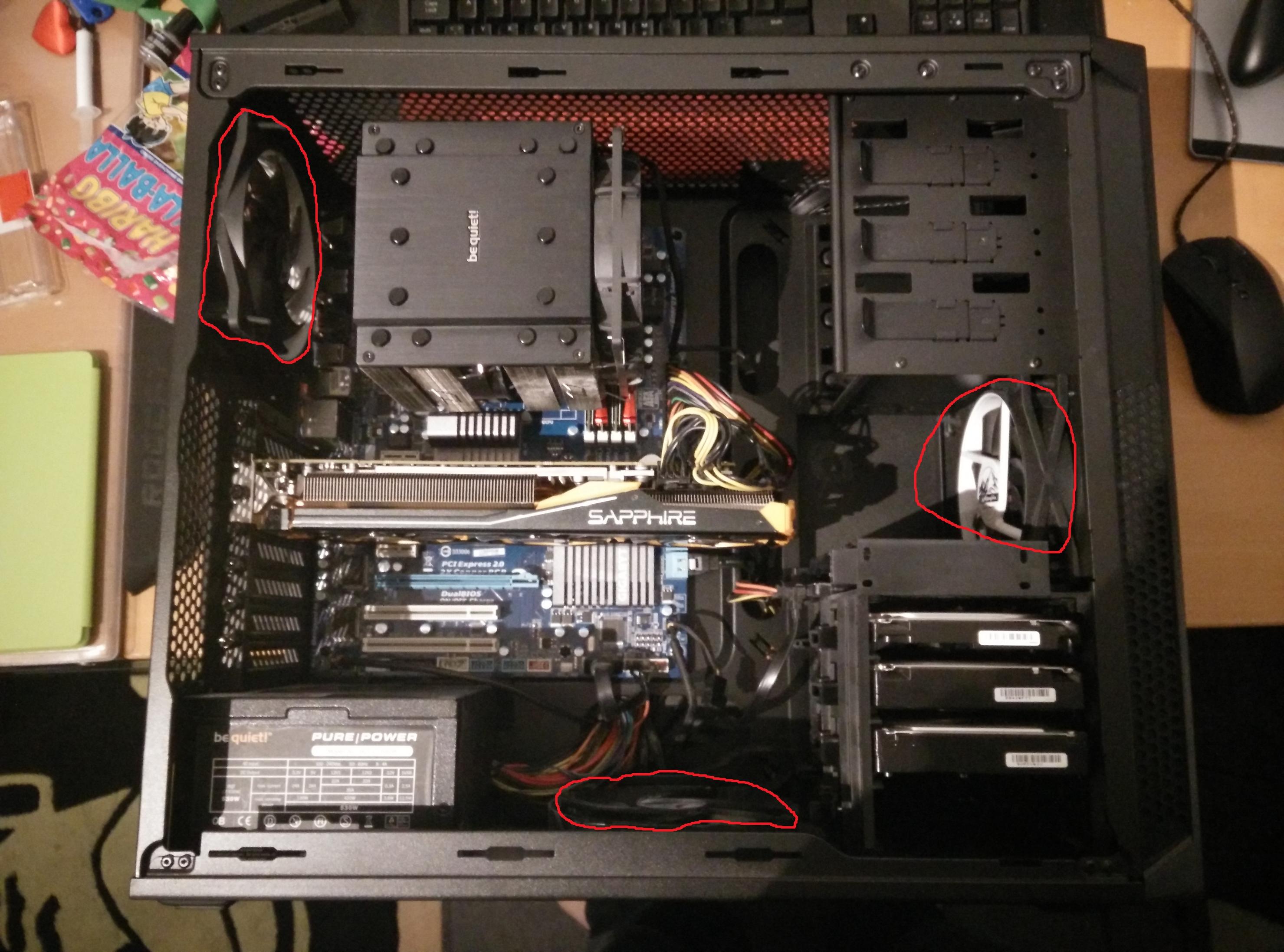

Würde einfach mal den Luftstrom im Gehäuse optimieren, wäre super wenn du mal ein Foto von dem System machen könntest damit wir dir Tipps zur Verbesserung geben können.
Eine Wasserkühlung ist für dein Vorhaben einfach viel zu teuer und wartungsaufwendig, das Lautstärkeproblem lässt sich in der Regel mit wenigen Handgriffen und den richtigen Gehäuselüftern lösen.
Die drei sind Alpenföhn WingBoost 2 Lüfter, der weiße ein 120mm und die andren 140mm. Im DarkRock Pro3 CPU Kühler sind noch zwei BeQuiet Lüfter (die mitgelieferten)
bei den drehzahlen wird mit schwindelig :D , in meinem sys läuft nichts schneller als 950U/min bzw. 7V.
1. versuch deine lüfter zu drosseln, UEFI (wenn die lüfter am MB angeschlossen sind) oder 5/7V adapfter für Molex besorgen und die gehäuselüfter mit einer festen spannung versorgen.
2. GPU mit Treibern o.ä. auch runterregeln meist gibt es programme von den herstellern wo man sein eigenes Lüfterprofil anlegen kann.

nach ewiger recherche habe ich rausgefunden, dass nur SYS_FAN1 und CPU_FAN auf dem mobo PWM kompatibel sind... also alle fans an sys1 und sie sind endlich leiser...
