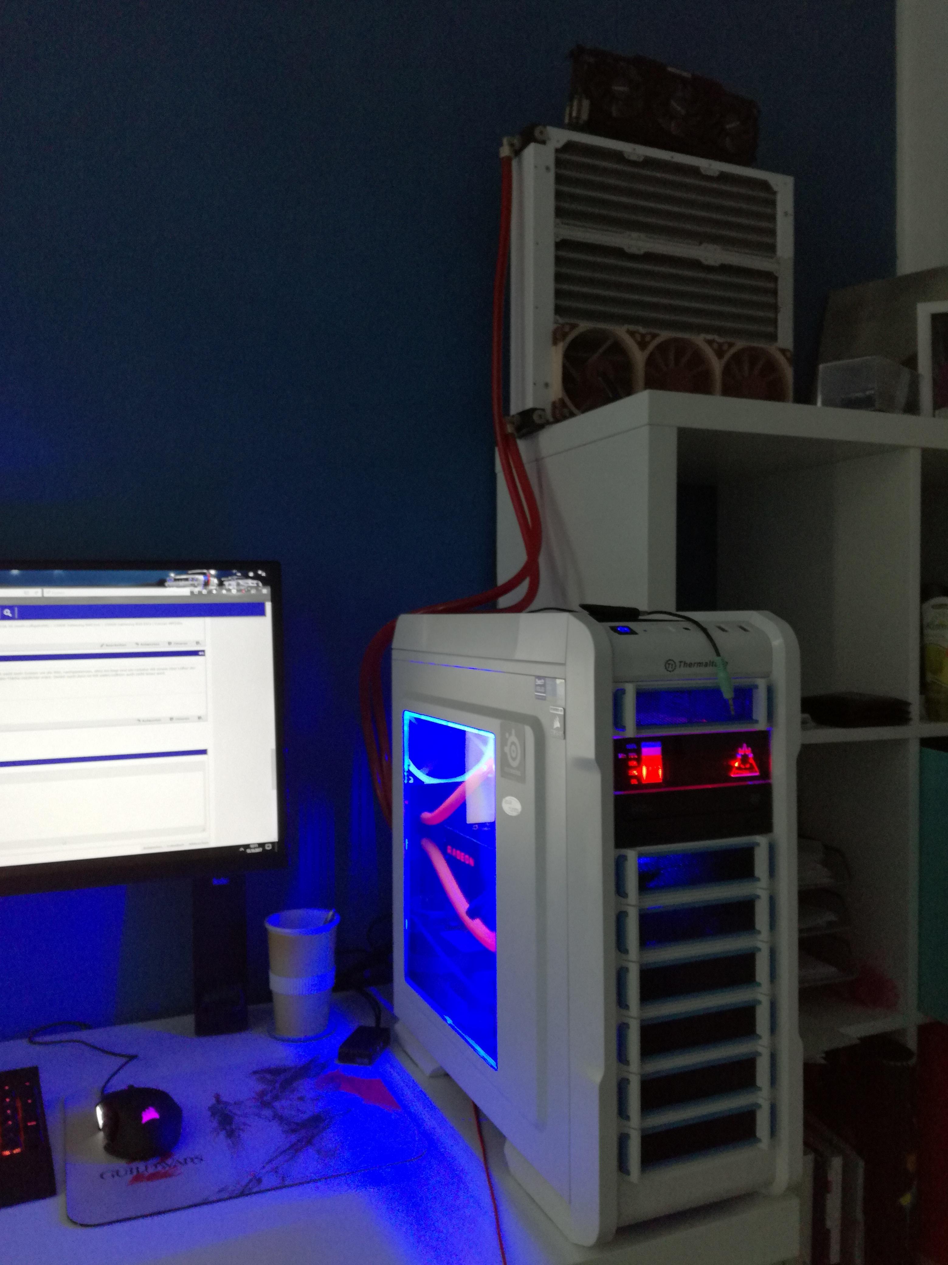

360x 360mm Radiator, ich soll noch mehr fläche anbauen, ehm.....
es geht mir darum die fläche effektive, Semi Passive zu nutzen, Temperatur gesteuert.

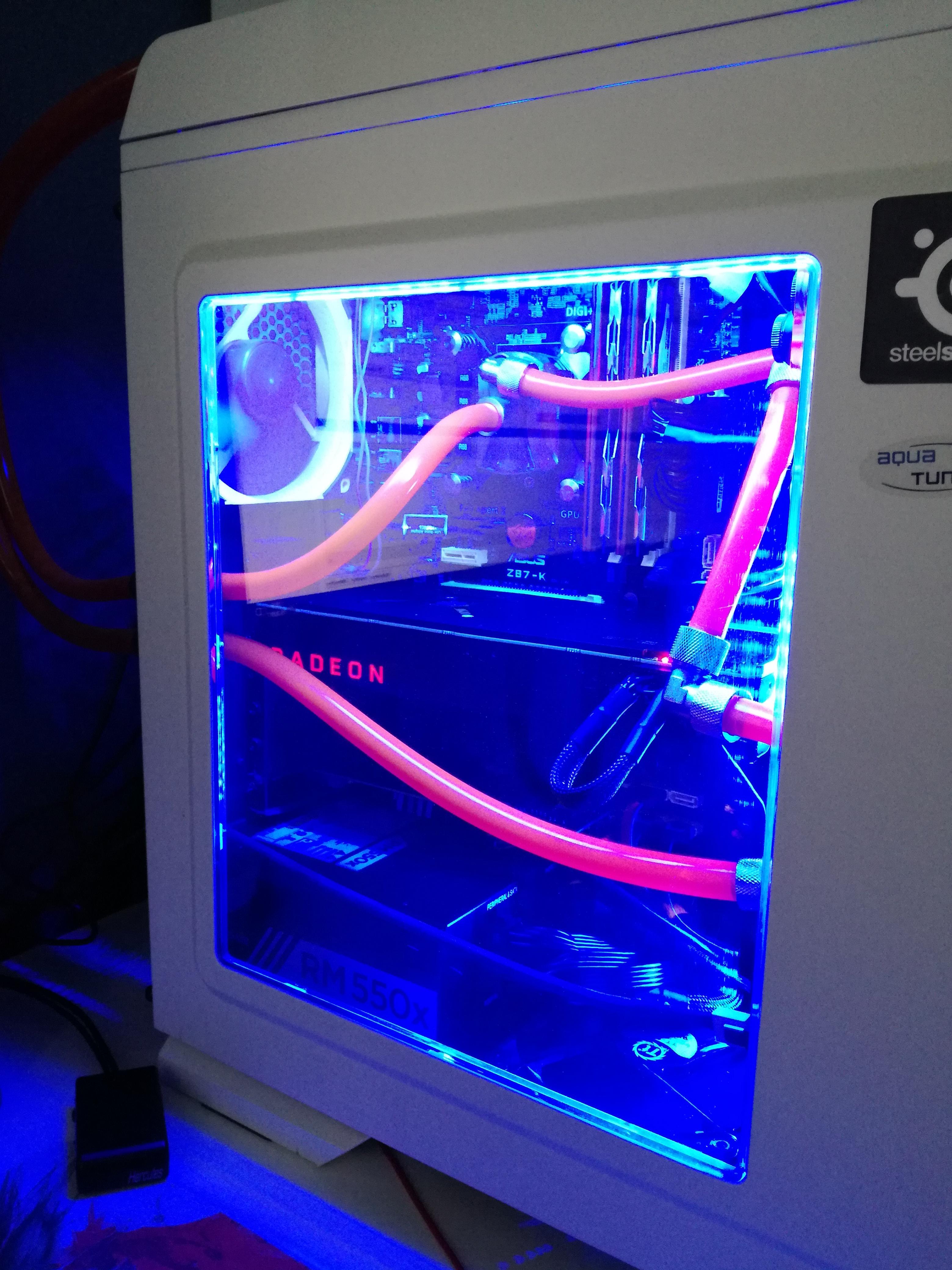

hier mal paar Bilder vom IST zustand
ich wohne im grünen, von draussen hab ich keinen lärm.
wenn ich hier hocke höre ich meine, 2m weit weg stehende HDD am fernsehr arbeiten, und meine Aquastream auf 60Hz, meine gehäuse lüfter Noctua NF-A15 u. 2x NF-F12 laufen mit 600-750 U/min. damit fast lautlos
HDD's hab ich aus dem rechner verbannt, laut.
momentan übertönt die VEGA alles, im IDLE weniger , aber unter last empfinde ich es laut.
aber beim Kauf war schon klar das die auf WaKü umgebaut wird, daher auch eine von Gigabyte, da die Garantie bei OC/ Kühlerumbau nicht erlischt.
die Noctua's am Radi, drehen max. 700 U/min, das reicht um bei Last das Wasser <29°C zu halten bei ~ 20°C Raumtemp.
meine Vega ist Undervolted, dennoch sehr laut. (mein empfinden)
