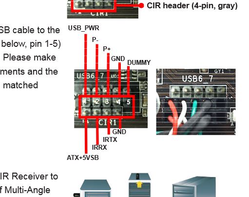

dann noch eine frage, also bei der pumpe wird ja beschrieben wie genau der usb anschluss angesteckt wird also schwarze ander links rote rechts aber wie ist es bei motherbord?
ja klar bei der pumpe steht es ja, es sind außerdem nicht einzelnde pins sondern alle zusammen. Im handbuch steht nur usb 2.0 anschluss mehr aber nicht
Normalerweise steht bei allen höherpreisigen mainboards auch die Pinbezeichnung im Handbuch
Wenn du das Z77 Extreme 4 hast, dessen Hanfdbuch man hier runterladen kann, dann steht alles was du wissen musst auf Seite 34 zweites Bild von oben
ja da steht halt nur usb 2.0. So hochpreisig ist das bord nicht. naja ich denk mal das ich es wie bei der pumpe anschließe
Mensch Meier, Herr im Himmel gib mir Kraft, in dem Bild ist die Pinbelegung genau notiert
WENN es denn das richtige Board ist
Das beste wäre es, du suchst die richtige Beschreibung raus und postest den Link hier, dann kann man dir helfen, denn ich hab einfach nach Gut Glück bei ASROCK nach Z77 Extreme 4 gesucht
hab ich auch gesucht aber in der online anleitung nicht gefunden :D danke
