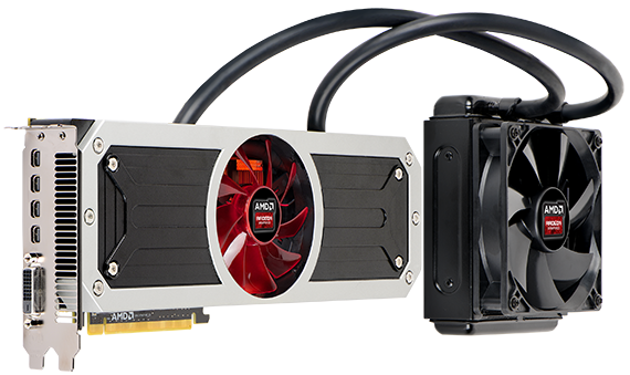

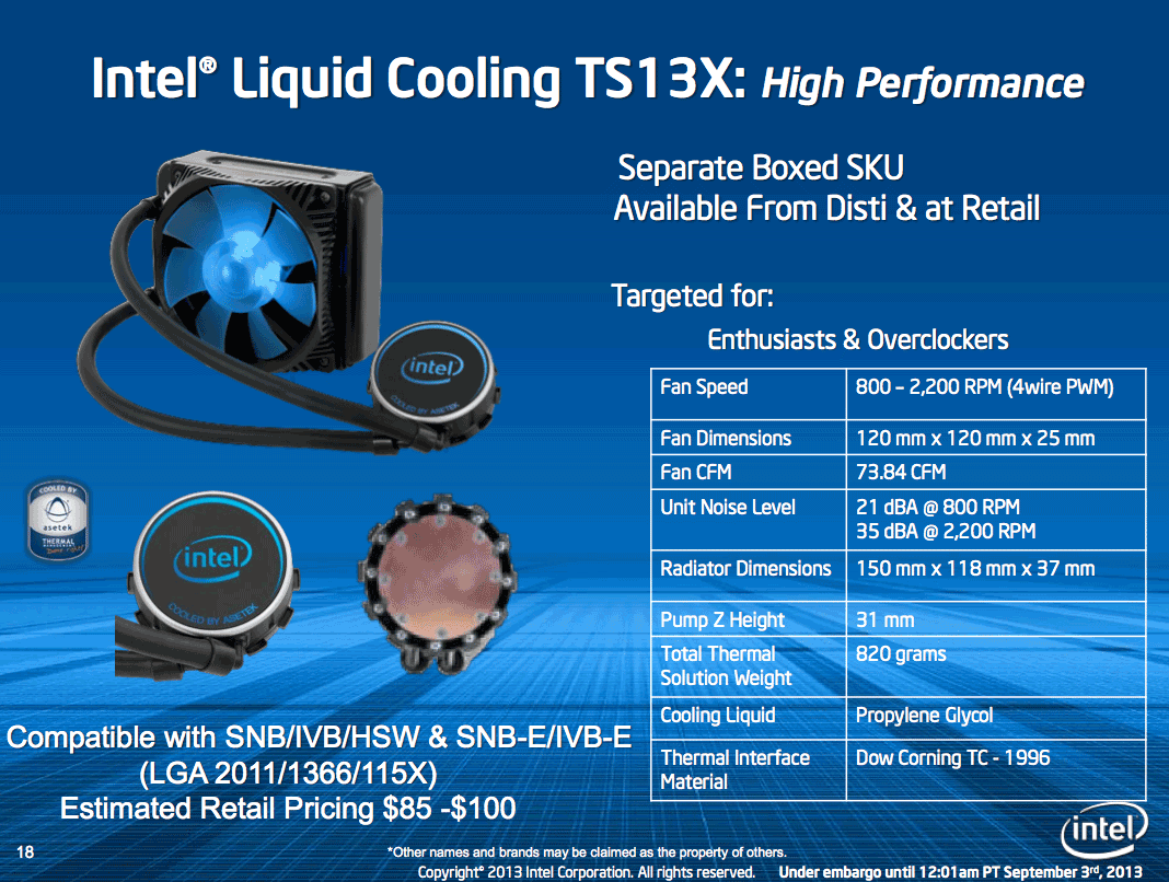

Die WaKü ist längst auch bei namhaften Herstellern als Standardkühlung angekommen.
Siehe Intels optionale Kühllösung für den Ivy-Bridge-E 2011
oder AMD's R9 295x2
Das sind zwar alles Komplettkühlungen, zeigt aber, das Hightend - Produkte teilweise nur mit hilfe einer WaKü effizient gekühlt werden können. Der finanziell gut bestückte Bastler kann dem natürlich entgegen kommen und auch gern selbst hand anlegen.
