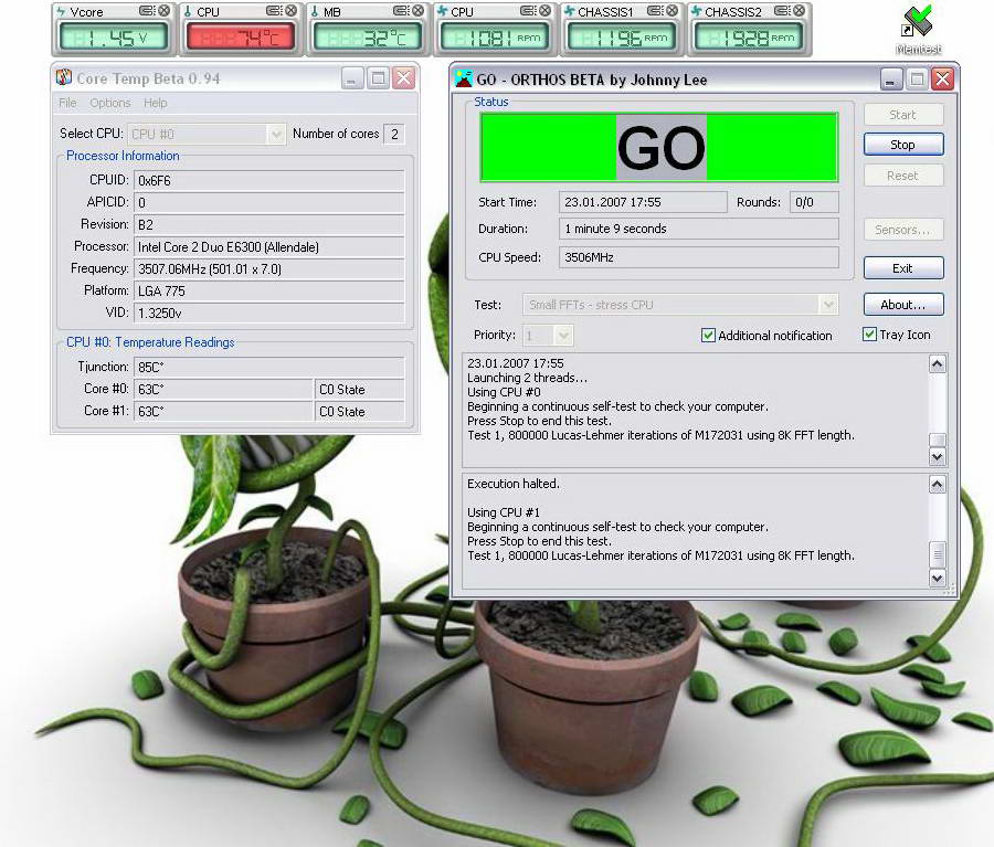

Hi, hab nen temp test gemacht. Naja bei 3,5Ghz und 1,5Vcore ist glaub nichts mehr mit Lukü zu erreichen. Mich wundert es nur das der C2D nicht abgeschaltet hat bei Orthos, da ja die Temps höher sind als zugelassen. Oder sehe ich da was falsch??
Hier die Temps : Core : 63°C und CPU : 74°C .
der fängt erst ab 80°C an, sich runterzutakten(multi auf 6) und die vcore zu senken.
Die CPU taktet sich garnicht herunter. Auchnicht wenn sie zu wram wird. Lediglich der Throtteling Modus wird aktiv. Dort werden Berechnungen rausgelassen und die CPU somit langsamer. Abschalten ist allerhöschstens ein Feature des Boardes, aber nicht der CPU.
Achja throtteling setzt ab etwa 80° Coretemp ein. Kann man mit dem Programm Throttlewatch überprüfen.
ich kann dir sagen, dass sich intel P3&4 auf jeden fall selber abschalten können. warum sollte intel das bei der C2D serie ausgelassen habe? kann natürlich sein^^ weiß es ja nicht
Ich würde mir auch nicht so große Gedanken machen. Den PC Probe liest hier und da zu viel aus. Und wenn dich das rote Leuchten und der Alarm stört, setz die max Temp einfach höher;)
Oder was noch besser wäre: weniger Vcore, wenn deine CPU das zulässt.

Hmm ok, 80°C Core Temp fängt er an zu Throtteln. Das wären bei mir Cpu Temps zwischen 90 und 100°C . Das ist mir glaub zu heftig das auszuprobieren. Nicht das vielleicht doch die Cpu in den Jordan geschickt wird.Oder das Mainboard schaden nimmt. Ich glaub für den 1h Orthos Test warte ich auf meine Wakü und hoffe das die Temps besser sind als jetzt. Oder hat schonmal jemand auf diese Art nen C2D geschrottet? Was ich auch heftig finde das ich 1,6Vcore im Bios einstellen muss das ich unter Last gerade mal noch so ca. 1,48Vcore am Cpu bekomme.

Es liegen doch nur 1,48Vcore am C2D an. Das erachte ich nicht für so unglaublich extrem. Naja die 1,6Vcore im Bios brauchsts wegen Droop vom Board.
Am Cpu Lüfter hängt ne Zalman Fanmate-->nur noch 11Volt:) , Ich denke die 100 Umdrehungen mehr bringens auch nicht.
greetz
Vielleicht ließt das Prog die VCore aber auhc falsch aus, bei meinem DFI wird auch immer etwas weniger angezeigt, als eigentlich drauf ist. Weil die Temp sieht schon ziemlich nach 1,6V aus.
naja dann gehts ja noch, aber dauerhaft würd ich ein 6300 nicht auf 3.5GHz laufen lassen, aber mal zum testen was so geht ist das aufjedenfall mal interessant. läuft der überhaupt primestable mit den settings??die temps warn ja echt ein bissl hoch

Primestable teste ich erst wenn ich ne Wakü habe, sonst ist mir das zu gefährlich. Ich denke das Hauptproblem erstmal ist die Temperatur der Cpu. Wenn man die im Griff hat dann ist das mit der Vcore nicht mehr so dramatisch. Weiter als 1,6Vcore werde ich aber nicht gehen da dies meiner Meinung nach schwachsinn wäre und für den 24/7 Betrieb eh nicht geeignet.
Mal abgesehen von der Cpu werden die Spannungswandler am Mobo ganz schön durchgeheitzt bei den Core Voltages. Andererseits, die alten P4 haben standart ne Vcore von 1,7V ! Naja weiß nur nicht ob man das vergleichen kann.??
vielleicht weiß da jemand was??
