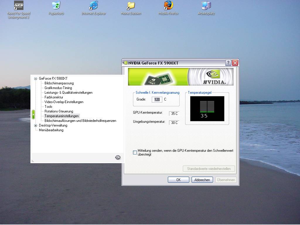

also graka dürfte nicht zu heiss sein. ( siehe screenie im anhang )

hm vllt hast du die warn meldungs temperatur auf ne niedrige temperatur gesetzt ...
naja das glaube ich aber weniger , aber trotztdem mal gucken kostet ja nix ^^ .
