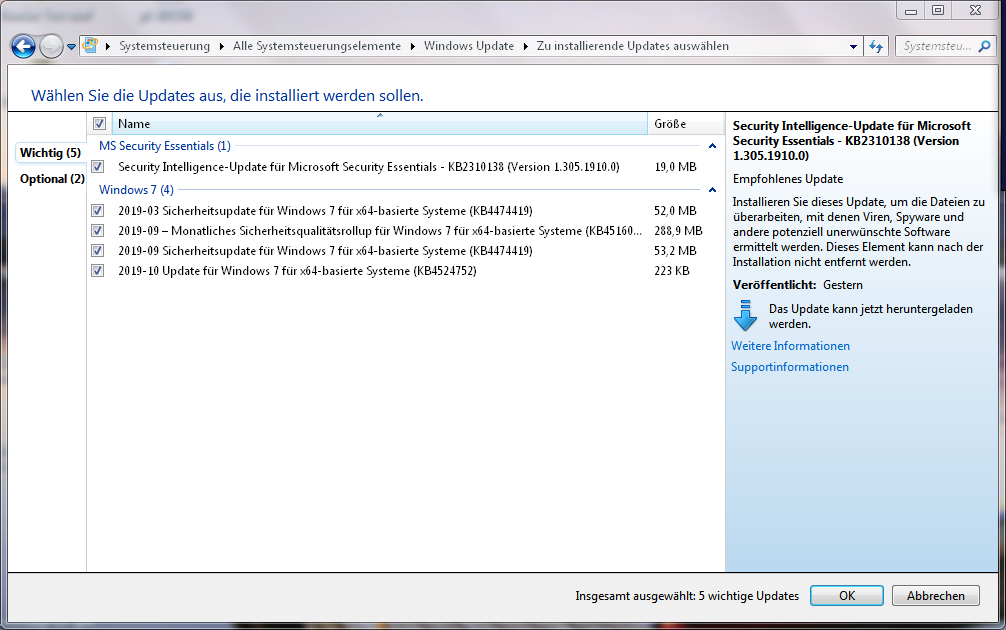

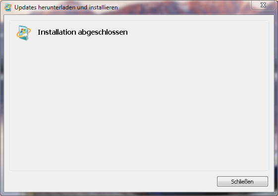

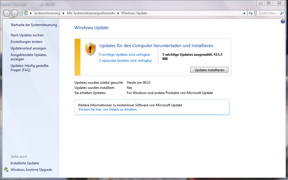

Ich schicke Euch noch einfach mal zwei Screenshots von meiner Anzeige der Systemupdates ...
Wobei ich wie gesagt seit ca. 1 Jahr nicht mehr alle Updates runtergeladen habe, weil es immer wieder erhebliche Probleme damit gab; zwar nicht mit allen, einige funktionierten ganz gut, andere jedoch führten dazu, dass der Rechner mitten in der Updateinstallation abstürzte oder aber hinterher der PC nicht mehr zu gebrauchen war (total langsam), sodass ich so ein Update per Systemwiederherstellung rückgängig machen musste, damit der Rechner wieder anständig funktioniert.
Sodass dem Rechner bestimmt 10 oder 15 Updates fehlen, und Advanced Systemcare bietet mir gar 8 neue Updates an ...
(Die Microsoft Security Updates mache ich selbstverständlich immer, hier gab es noch nie Probleme.)

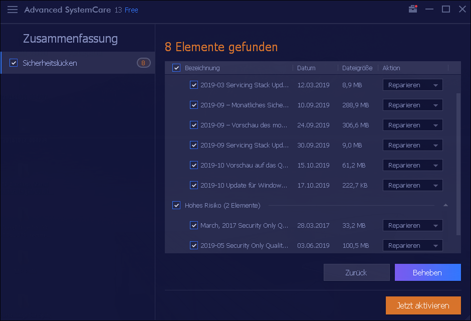

Hast du auch die Eingabeaufforderung mit RECHTSKLICK als Administrator geöffnet ?
Was macht der ASC 13 da bei dir ? Da habe ich beim 8er aufgehört, weil der mir zu aggressiv wurde und mehr kaputt machte dann, als half.
Also, mit Advanced SystemCare hab' ich eigentlich immer gute Erfahrungen gemacht, ziehe mir auch stets immer die neueste Version auf den Rechner.
Wenngleich ich nicht immer das volle Programm durchlaufen lasse (bspw. eben die Win7-Updates meist ignoriere, weil ich ja nicht weiß, was mir u. U. wieder blüht; insbesondere würde ich niemals alle 8 mir derzeit dort angebotenen Updates draufziehen, weil ich im Falle des Falles nicht weiß, an welchem/n der 8 Updates das eventuelle Problem liegt), sondern viel häufiger bspw. Mülldateien oder Privatsphärendateien oder ungültige Dateien löschen und so was.

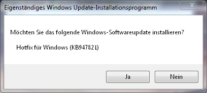

Hmm, also ich hab es jetzt runtergeladen.
Das Programm heißt Windows6.1-KB947821-v34-x64, jedenfalls steht das bei der dazugehörigen Datei.
Nach Doppelklick läuft es einige Sekunden an, ehe mir dann ein Update angeboten wird, siehe Screenshot. Hab' das Update aber sicherheitshalber abgebrochen; daraufhin bricht das Programm selbst ab, hmm.
Oder soll ich einfach bedenklos alle Updates (an)nehmen, die mir das Programm vorschlägt??

Frage nicht so viel nach - klicke bitte in diesem Fall auf JA.
Reaktionen: Travis
Hehe, ja, OK, aber falls diese Updates schiefgehen sollten, lässt sich das Ganze dann auch zur Not rückgängig machen? Also per Systemwiederherstellung?
Wie viele solche Updates kommen hier insgesamt bzw. was sind das für welche genau?
Ich hab' halt nur Angst, dass der Rechner hinterher womöglich wieder nicht zu gebrauchen sein wird bzw. total langsam sein wird ...
Du meinst also, ich soll diesem Programm 100 % vertrauen und alles so machen, wie es das will?
Ich bin in solchen Dingen halt ein ziemlicher Laie, frage deswegen lieber sicherheitshalber zur Not paar Mal blöd nach ... ;)
Das ist in Wahrheit kein Update, sondern ein "Reperaturdrüberlauftool" - so wie sfc /scannow

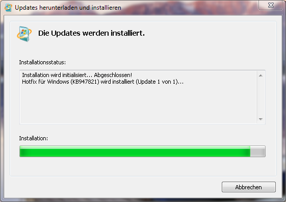

So, OK, ich mache es jetzt, bin schon gespannt! :) Ich melde mich! :)
Hmm, sieht im Moment bzw. seit einigen Minuten so aus ... (Wiederherstellungspunkt in der Systemwiederherstellung wurde auch erstellt.)
Ich hoffe, das Ding hat sich jetzt nicht aufgehängt oder so ...

Hmm, also der grüne Balken ist nach wie vor nicht "durch", siehe Screenshot.
Diese entsprechende Datei, auf die Du hinweist, scheint jedoch hingegen bereits da zu sein.
Ich warte aber noch weiter ab, bis das Programm zu Ende gearbeitet hat; ich hoffe, es hat sich nicht aufgehängt ...

So, endlich Neuigkeiten! :) Nach deutlich mehr als 2 Stunden (HerrAbisZ hatte in der Tat Recht, dass es länger dauern könnte! :)) scheint die Installation endlich abgeschlossen, siehe Screenshot.
War durchaus eine schwere Geburt; ich hatte zwischenzeitlich bereits die Hoffnung fast aufgegeben; ich dachte, das Ding hat sich aufgehängt oder so ... (wie bereits mehrfach bei [fehlgeschlagenen] Updates in den vergangenen Monaten der Fall gewesen.) Ich dachte fast schon, mein Drecksrechner wäre wohl gar nicht mehr updatefähig oder so, lol ...
Doch nein, die Installation brauchte eben in der Tat relativ lang. :)
