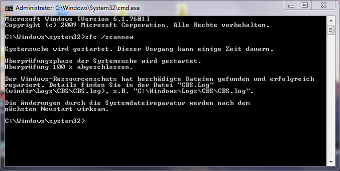

@Travis:
Öffne bitte eine Eingabeaufforderung mit Rechtsklick als Admin und lasse den Befehl "sfc /scannow" (ohne " + dann ENTER) unter Umständen MEHRMALS laufen.
PC nach dem Durchlauf neu starten.
Eventuelle genaue Fehlermeldungen bitte posten. Danke.

OK, endlich hab' ich kapiert, wie es geht, also dieses "sfc /scannow" ... :) Das Ding arbeitet bereits ... ;) :)

Hmm, OK, das ist das (vorläufige) Ergebnis, noch keinen Neustart gemacht seitdem:
(Den Screenshot hat übrigens der Leistungsmonitor von Advanced Systemcare gemacht, auch wenn bisy das nicht gerne lesen wird, hihi ...)
Ich hoffe, der Rechner fährt nach Neustart normal hoch? ;) :)

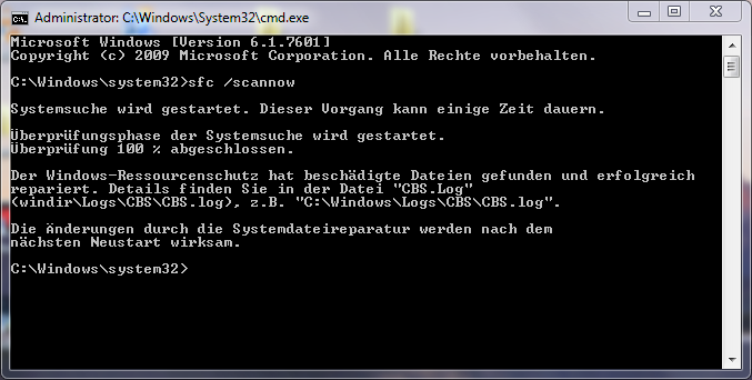

Hmm, OK, jetzt also nach dem Neustart:
Der Rechner scheint den Neustart überlebt zu haben, wenngleich vorhin gleich mal der Windows Explorer neu gestartet wurde, aber das kenne ich schon von früher gelegentlich ... ;)
Dumm allerdings: Ich kann auf diese besagte CBS-Logdatei nicht zugreifen, der Zugriff wird mir verweigert ... Mehr als komisch, oder??
So kann ich letztendlich nicht feststellen, welche Dateien genau repariert wurden, hmm ... (Beim Runterfahren meldete das System, dass Win-Updates konfiguriert werden; ich gehe mal davon aus, dass sich das eigtl. auf die Reparatur bezog, denn neue Win7-Updates zog ich ja seit dem Desaster von gestern keine mehr runter ...)

Eine Eingabeaufforderung öffnen und die Befehlszeile:
Code:
findstr /c:"[SR]" %windir%\logs\cbs\cbs.log >%userprofile%\Desktop\sfcdetails.txt
verwenden. Schon hast Du auf dem Desktop die Datei sfcdetails.txt liegen, die alleine die von Sfc generierten Einträge der Cbs.log enthält. Ist auch nur schon zehntausendfach in allen Foren und selbst von MS für die Auswertung des Sfc Logs beschrieben.
