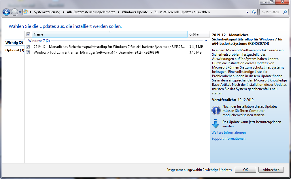

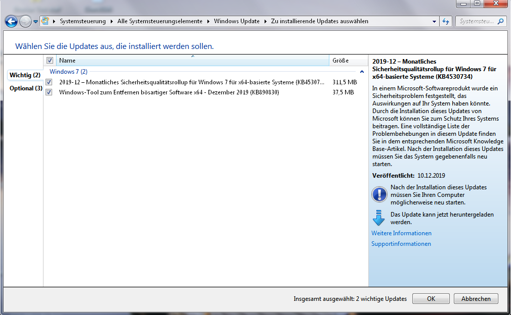

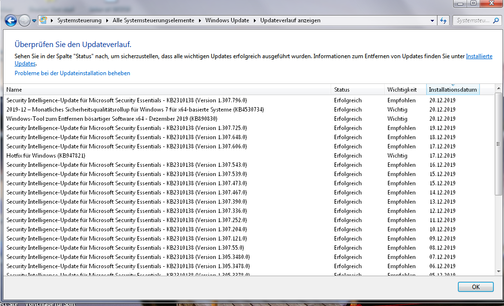

So, das Fettgedruckte wird soeben runtergeladen. :)
Gleichzeitig auch diese Dezember-Antiviren-Geschichte, siehe alter Screenshot. :)
Bin schon sehr gespannt, gleichzeitig aber auch recht zuversichtlich. :)
Das ist, glaub' ich, das erste Update seit mehr einem Jahr(!) oder so, dass ich mal ohne Angst und zuversichtlich mal ein Update runterlade und installieren werde. :)
Zwischen jedem (weiteren) Schritt (also die weiteren Updates) gibt es aber ein kurzes Päuschen, zwecks Beobachtung des Rechners. :)
Könnte also in der Tat auf die von Dir, skorpion68, prognostizierten 5 neuen Beiträge hinauslaufen, hihi ... :D ;)
Bis später bzw. bis gleich! ;) :)

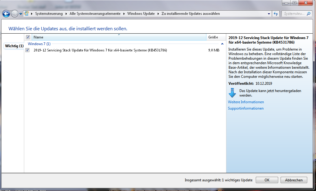

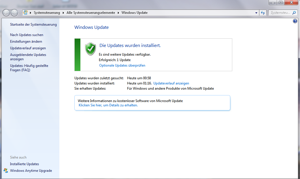

So, die beiden Dinger sind fertig runtergeladen. :) Bin schon gespannt. :) Systemwiederh.punkt wurde auch gesetzt. :)
Jetzt gibt es also gleich einen Neustart! :)
Oh Mann, bin ich gespannt ... :D ;)
Was auch immer passieren wird, auf jeden Fall habe ich gelernt, geduldig zu sein und das System seine Arbeit machen zu lassen, so hat es mir skorpion68 mal erklärt. :)
Bis später! ;) :)
Reaktionen: peterX

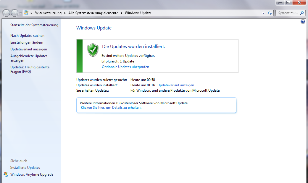

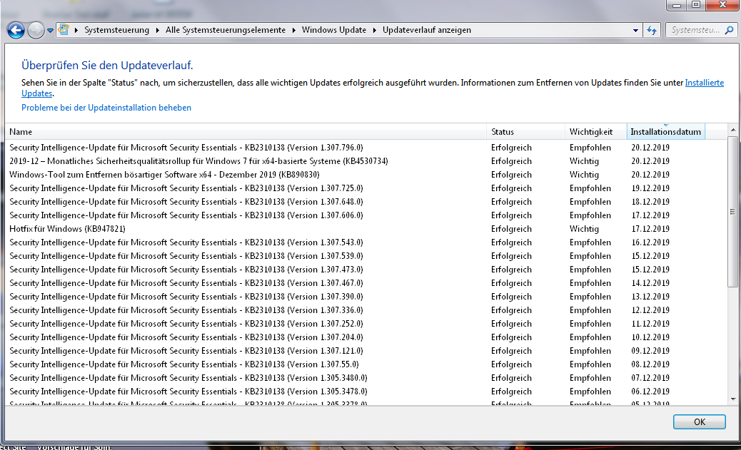

So, Ihr Lieben, bin soeben wieder da, nach Neustart! :)
Folgendes gibt es zu berichten:
Nachdem ich den Rechner neustarten ließ, brauchte er insgesamt nicht gerade kurz, er startete sogar von alleine ein zweites Mal neu, vielleicht lag es daran, dass es zwei Updates auf einmal waren.
Eventuell folgende Auffälligkeiten:
Nach insgesamt ca. 15 bis 20 Minuten Updateinstallationsarbeiten und mehreren (mindestens 2) selbstständigen Neustarts (jedoch keine Systemstarthilfe o. Ä., Gott sei Dank ...), längeren Momenten, als das schwarze sowie blaue Win7-Startfenster so bisschen aussahen, als hängten sie sich auf o. Ä., fuhr die Kiste dann durchaus anständig hoch, aber: die ersten etwa 10 Minuten vorerst keinerlei Ton!! ...
Ich klickte auf einen Beispielsong von meiner Festplatte, der entsprechende Player lief zwar an, doch kein Ton, alles hing ca. 10 Minuten lang, selbst mein Klick auf den Lautsprecher-Icon unten rechts am Monitor hing, als ich ihn angeklickt habe und mit der dortigen Leiste testweise etwas herumspielen wollte ...
Ich hatte schon bisschen Angst, hatte aber die Worte von skorpion68 genau im Kopf, hier erst mal nichts zu machen, sondern den Rechner seine Arbeiten machen lassen.
Nach ca. 10 Minuten kam der Ton endlich, hier kollidierten der Windows-Begrüßungssound (jener Sound nach dem Hochfahren sowie Erscheinen des Desktops; wohlgemerkt allerdings erst, nachdem der Desktop bereits seit ca. 10 Minuten fertig geladen war) mit dem von mir angewählten Lied.
Ach ja, und das Übliche, was ich schon früher von Updates kannte: Wie gehabt fliegt der Icon vom Windows Media Player vom Desktop, ich muss dann halt jedes Mal eine neue Verknüpfung rüberziehen ...
So, das wäre mal der aktuelle bzw. jetzige Stand nach diesen beiden besagten Updates?
Insgesamt scheint die Sache letztendlich jedoch gut geglückt zu sein, trotz der anfänglichen Komplikationen. :) Auf jeden Fall nicht mehr der Horror, als ich ASC, IMF & Co. auf dem Rechner hatte ... Hier ging seinerzeit in solchen Situationen mindestens 20(!) Minuten lang so gut wie gar nichts am PC, kein Ton, zwar erschien der Desktop, aber alles war quasi außer Funktion ... Vielleicht hätte ich seinerzeit in der Tat noch länger abwarten sollen in jener Situation, weil wohl seinerzeit ASC, IMF etc. alles ausbremsten bzw. verlangsamten ...
OK, ich denke, insgesamt kann ich zufrieden sein? Ich hoffe, nach dem nächsten (routinemäßigen) Systemneustart geht alles wieder zügiger? :)
Ich hoffe, ich muss jetzt nicht jedes Mal 10 Minuten oder so auf den Ton warten?

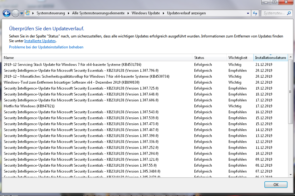

So, jepp, skorpion68 hatte Recht, das ist jetzt die aktuelle Situation unter Windows Update, siehe Screenshot.
Die optionalen Updates scheinen im Moment weg, obwohl (noch) nicht installiert, hmm.

Ihr Lieben, folgende Situation nach mehreren (von mir durchgeführten) routinemäßigen Neustarts seit den beiden Updates:
Der Rechner braucht nach Neustart und Laden des Desktops zunächst einmal ca. 10 Minuten, bis man mit ihm arbeiten kann.
Erst dann kommt auch der Win-Begrüßungssound bzw. aktiviert sich jeglicher Sound generell.
Dann geht alles wieder superflott, wie gehabt.
Hmm.
Etwas merkwürdig, oder? Ist jetzt nicht tragisch, dennoch etwas komisch, oder?
Vor den Updates war der Rechner binnen kürzester Zeit nach dem Hochfahren bzw. Laden des Desktops arbeitsfähig, sofort kam der Windows-Begrüßungssound etc., und es konnte sofort mit der PC-Arbeit begonnen werden.
Nicht so jetzt, jetzt muss ich mich zunächst ca. 10 Minuten gedulden ... Das ist jetzt zwar nicht tragisch, aber dennoch etwas merkwürdig, oder?
(Zurücksetzen will ich im Moment nichts, auch keine Systemwiederh. [außerdem würde mich skorpion68 hier dann wohl endgültig erschießen bzw. hinrichten, hihi ... :D ;)], im Moment sind mir die Updates wichtiger; zur Not warte ich halt künftig nach dem Hochfahren die 10 Minuten, bis der Rechner arbeitsfähig ist.)
Vielleicht poste ich an dieser Stelle mal einen Screenshot vom aktuellen Update-Verlauf, hier scheint alles wie geplant gelaufen zu sein. (Optionale Updates werden mir im Moment nach wie vor nicht mehr angeboten.)
Soeben wieder mal routinemäßigen Neustart gemacht, jetzt wiederum sieht es erfreulicherweise plötzlich so aus:
Der Rechner hat jetzt plötzlich wohl den schnellsten Neustart aller Zeiten hingelegt, selbst der Desktop lud sich relativ schnell, ziemlich sofort kam der Win-Begrüßungssound, und der Rechner war wieder binnen kürzester Zeit startklar bzw. arbeitsfähig, inklusive Sound! :)
Also alles wieder perfekt, Rechner fast geradezu auf Speed! ;) :)
Aus alldem werde mal einer schlau, pöh ...
(Schau, skorpion68, wie wichtig es ist, jeden, zunächst vielleicht noch so unwichtigen Scheiß zunächst genau zu protokollieren, damit alles genau nachvollzogen werden kann. ;) :))

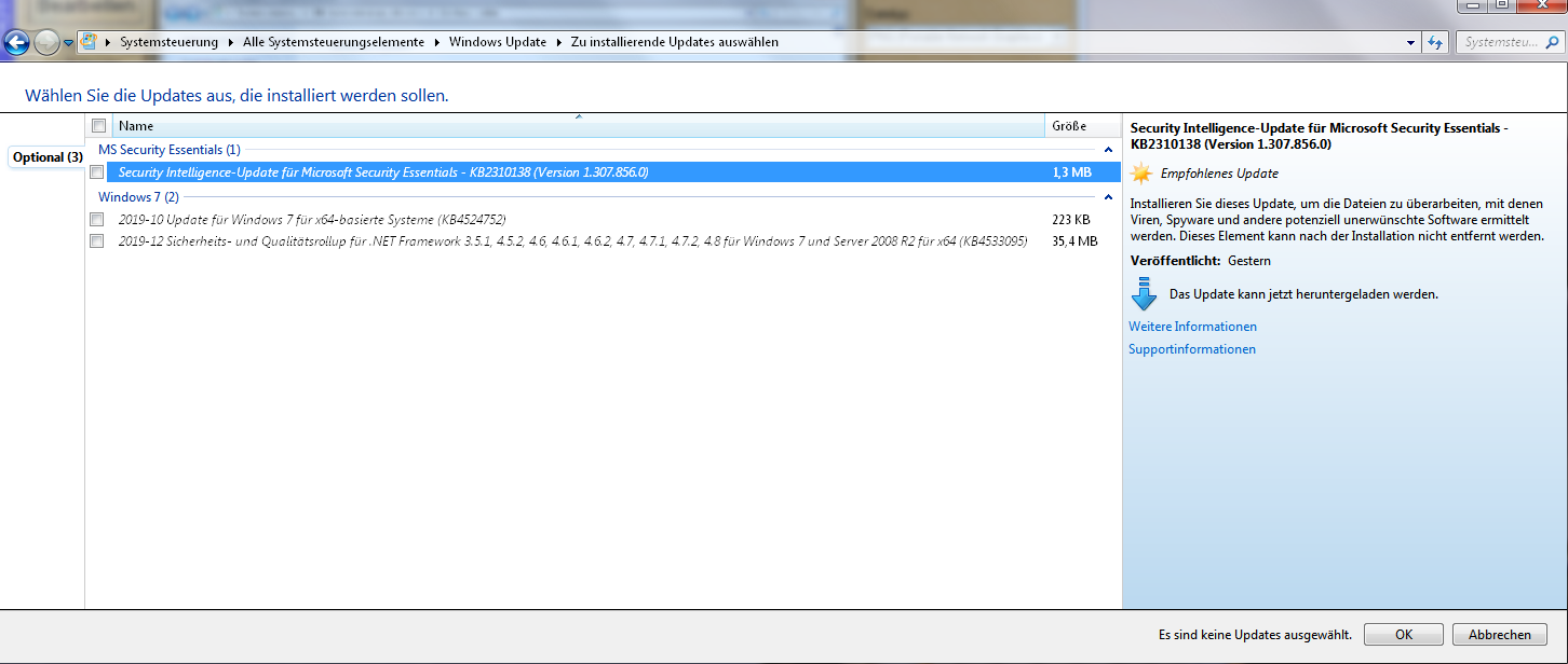

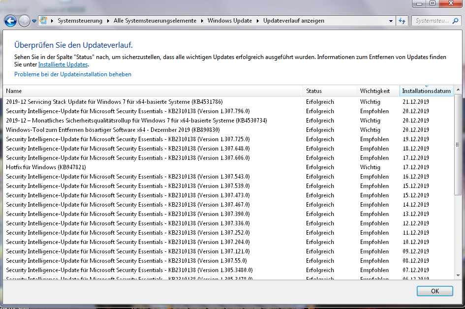

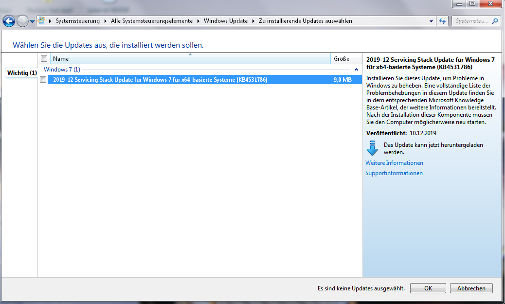

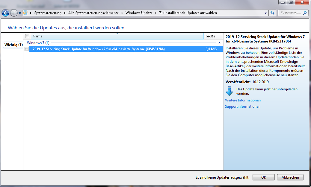

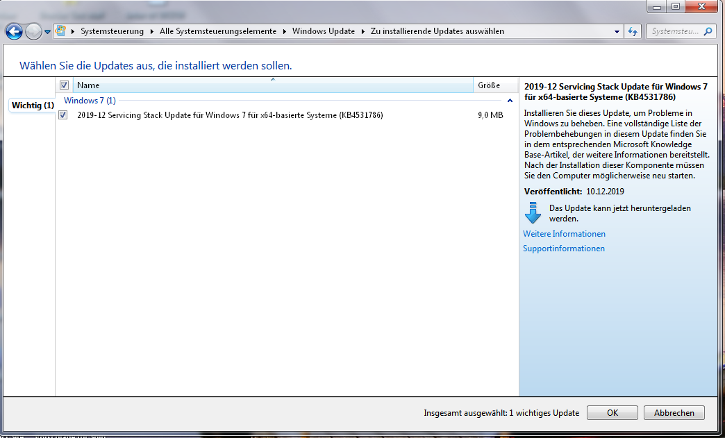

So, OK, damit wir das alles hier ein bisschen beschleunigen, und ich im Moment wohl in der Tat keine allzu großen Bedenken mehr haben muss (wenngleich soeben zur Sicherheit meine Systemwiederh.kapazität unter Computerschutz von bisher 20 % auf jetzt mal 23 % erhöht habe, hihi ... ;)), installiere ich jetzt somit gleich mal das nun Fettgedruckte. :)
Ich denke aber mal, dass es diesmal keine allzu komplizierte Sache sein wird, hat dieses Update doch gerade mal 9 MB. :)
Optionale Updates werden mir im Moment weiterhin nicht angeboten, ich hoffe, das ist im Moment so OK bzw. normal?
Verstehe ich es richtig, skorpion68, dass wir das, was Du in Deinem letzten Eintrag (bzw. 169) beschreibst, erst machen, sobald das letzte Update von dem oben zitierten, älteren Beitrag von Dir installiert ist? :)
Hehe, so, das Ding scheint runtergeladen und installiert, siehe Screenshot. :)
Ging diesmal, wie erwartet, sehr schnell. :)
Und: Diesmal verlangt das System offenbar keinen Neustart. :) (Vielleicht mache ich aber routinemäßig dennoch mal einen.)

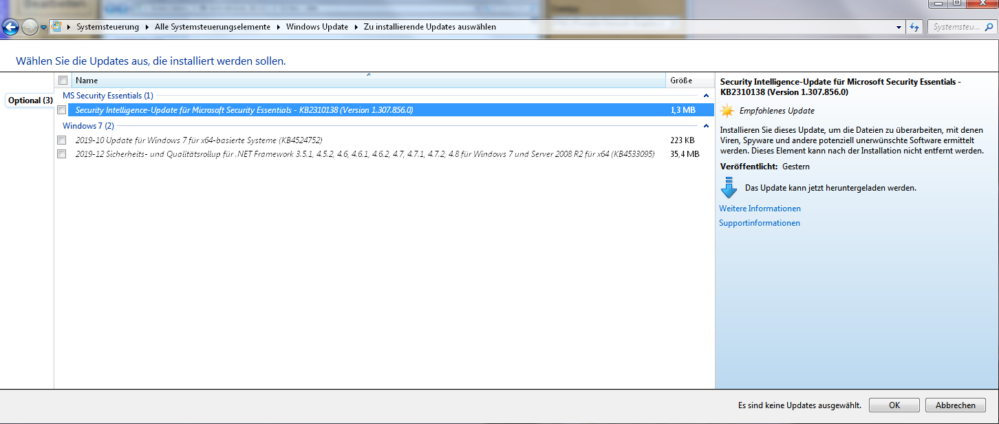

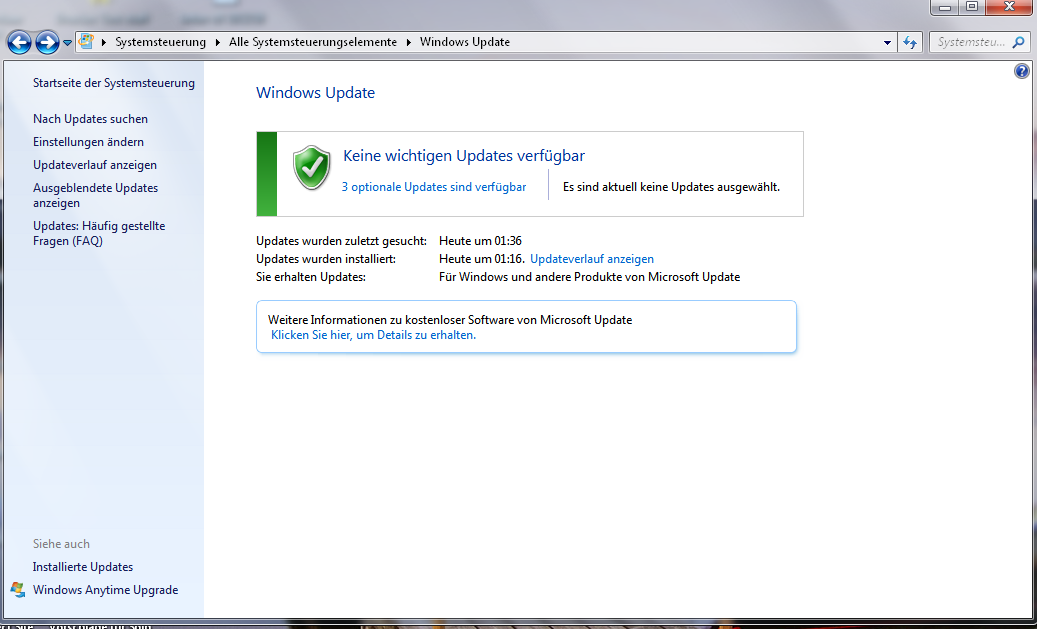

Und offenbar kommen in der Tat erst jetzt die optionalen Updates wieder ins Spiel. (Siehe der Satz: "Optionale Updates überprüfen".)

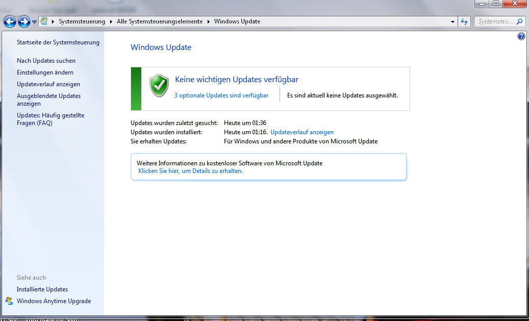

Ja, Wahnsinn, ich würde sagen, es sieht bisher bzw. nach der Installation von dem letzten (wichtigen) Update ganz hervorragend aus, siehe Screenshots von Windows Update, inklusive Updateverlauf? :)
Keine wichtigen Updates mehr verfügbar! :) Nur noch optionale, die sich in der Tat erst jetzt wieder einschalten! :)
Wie geil, ich kenne das so gar nicht mehr, lol ... Früher wollte mir Windows Update bis zu 10 Updates geben, die ich mich gar nicht mehr traute, zu installieren ...
Großartig. :)
Ich würde sagen, ich warte noch auf ein Zeichen von skorpion68, bevor ich das allerletzte (hier: optionale) verbliebene Update installiere, bevor wir dann die neueste Sache machen, die skorpion68 vorgeschlagen hat. :) (Danke Dir nochmal von Herzen für alles, das war bzw. ist wahrscheinlich mehrere Tausend Euro wert, was Du alles für mich getan hast / tust.)

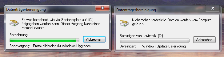

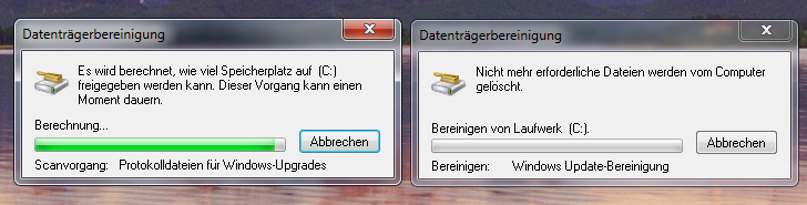

So, OK, alle Updates sind mittlerweile drauf, so weit alles bestens.
Ich ziehe im Moment das oben Zitierte durch, aber es dauert in der Tat sehr, sehr lange ...
Hab' es vor ca. 4 Stunden oder so begonnen; seit jetzt ca. 2 Stunden sieht es so aus, siehe Screenshot. (Hab' die beiden Fenster, die offenbar gleichzeitig arbeiten, so platziert, dass ich nur einen Screenshot machen muss.)
Hab' alles exakt so befolgt, wie von skorpion68 beschrieben, also das besagte Programm lediglich per Doppelklick aktiviert, vorher danach sorgfältig allen Bereichen in der Tat ein Häkchen verpasst. Diese beiden Fensterchen kamen von alleine, ich habe hier nichts gemacht.
Hmm, keine Ahnung, was das so genau bedeutet, sieht langsam fast bisschen so aus, als hätte das Programm sich aufgehängt, aber ich bleibe natürlich weiter geduldig. Scheint aber echt eine schwere und lange OP zu sein ...
Ich hoffe, dass es irgendwann zu Ende ist und ich dann das entsprechende Log besorgen kann, wie oben von skorpion68 beschrieben.
Hihi, wie geil, in diesen Sekunden, als ich meinen Eintrag vorhin als Erstentwurf fertig hatte und langsam in der Tat etwas ungeduldig wurde, passierte ganz plötzlich genau das, worauf ich wartete bzw. was skorpion68 geschrieben hatte, hihi ... Nämlich, dass die Fenster sich von alleine schließen, sobald das Programm seine Arbeit fertig gemacht hat, hihi ...
Lol, oh Mann, lustiges Timing für meinen Eintrag oben, looool ...
Na, wie auch immer, endlich kann ich mich an den Rest machen, nämlich schauen, dass ich das entsprechende Log besorge, wie von skorpion68 beschrieben. :)
Ich melde mich! :)

Wenn die Packages aus dem System deinstalliert werden findet eine Reorganisation statt und alle benötigten Packages werden neu registriert. Solltest du spüren, dass der PC überhaupt nichts mehr unternimmt (Geräuch der Festplatte z. Bsp.) dann musst du ihn halt ausschalten. Warte danach etwas und starte den PC neu, verfalle aber nicht gleich in Hektik wenn er nicht gleich so hochfährt wie gewohnt.
Reaktionen: Travis
Ah. Moment, jetzt heißt es: "Bereinigung wird durchgeführt, schalten Sie den Computer nicht aus."
Das heißt wohl, dass der Rechner fleißig arbeitet.
Boah, dauert das alles ewig...
Oh Gott, oh Mann ...
Bin endlich wieder da, wieder vom PC aus ...
Endlich hat das Programm seine Arbeit offenbar abgeschlossen, nach insgesamt wohl 9 Stunden oder so ...
Scheiße, bin am Boden ... Das war, glaub' ich, meine schlimmste bzw. längste PC-Operation aller Zeiten, Hilfe, lol ... (Hihi, "meine" ist gut, ich hab' allenfalls nur geputzt und dumm geschaut oder so, lol ... Die wirkliche Arbeit hat wieder einmal der wunderbare skorpion68 extern gemacht! :))
Und ich habe dem (sicherlich begründeten) Verdacht auf Paranoidität sicherlich wieder mal alle Ehre gemacht, lol, wieder mal sämtliche Weltuntergangsszenarien durchgespielt, looool ... :D ;) ...
Eigentlich würde ich mich jetzt gerne für ein paar Stunden hinlegen, will aber doch nach Kräften weitermachen, es muss ja noch das Log her ... Ich werde es also gleich mal versuchen, jetzt, wo es doch so megaspannend ist! :)
Das System scheint aber echt heftig bereinigt worden zu sein; bspw. ein Blick auf die Partition C meiner HDD zeigt, dass wohl mehr als 10GB Speicherkapazität gewonnen wurden im Vgl. zum Zustand vor der Reinigung. Hammer! :)
