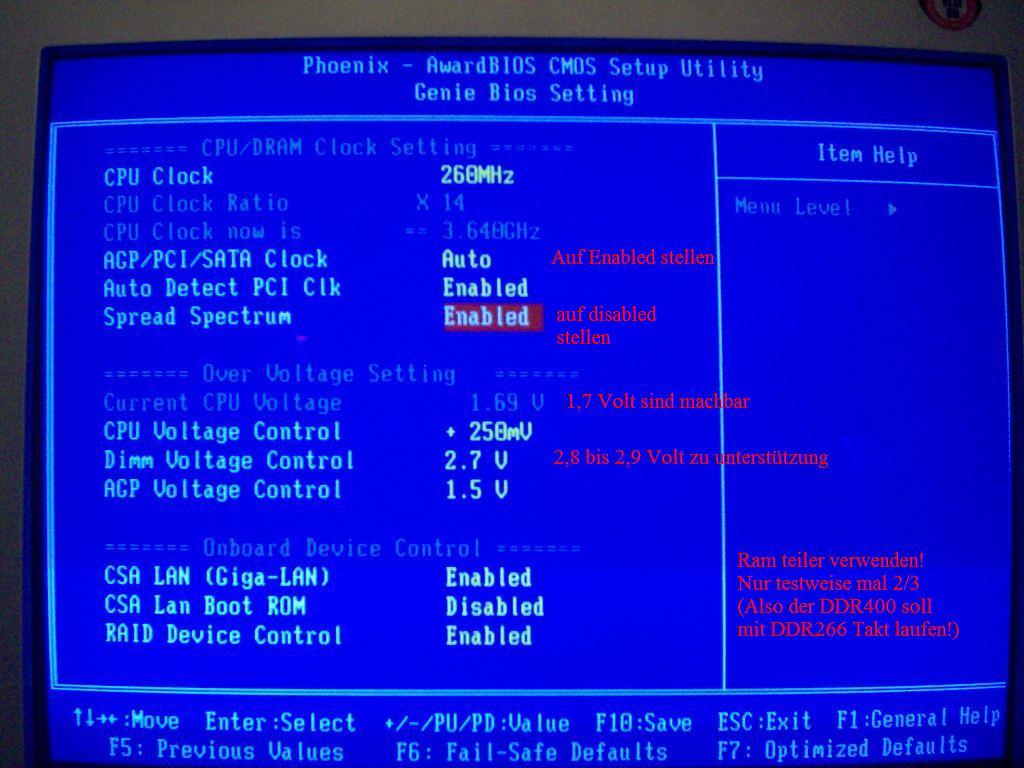

so jetz macht er nich mal mehr fsb 249.
was soll ich denn hier einstellen? das bios is neu für mich. vll kennt sich ja der ein oder andee damit aus. mich iritiert nur das pci....
hatte gerade ram teiler 3:2 ging auch nich.
nur ca 3 sec langes piepen kurz ruhe und dann wieder 3sec piepen.
-RGC-excoutor
Banned
- Juni 2004
- 5.280
so ich kann einfach keine 2,8vdimm einstellen.
und was hat dieser fehler zu bedeuten. ich soll H drücken

Hast du es evt. versucht erst den FSB im Windows anzuheben, da meistend der Start die CPU wenn diese am Limit ist, abstürzen lässt.

ich kenne nich wirklich ein program dafür.
und mit 1 ram riegel is genau das gleiche nur ein ewiges piepen.
Edit: cpu fsb is dämlich

Benji18 schrieb:Lade die Standart einstellungen des Bios einmal!![]()
hab ich schon. auch cmos reset meldung kommt immer noch.
