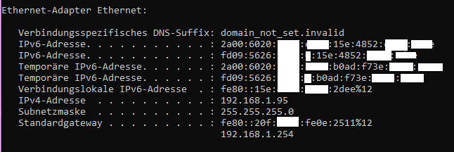

Was hab ich Probiert.
(Bild1)
Alle Ipv6 Addressen mit dem port 12345 beim Port forwarding Des Routers eingetragen.
Alle Ipv6 Addressen mit Kompletter Portfreigabe und lauf lassen eines webhosting dienstes. UM zugcken ob es nicht doch an dem Dienst liegt, was nicht der fall ist. (Das komplette Interface mit allen Einstellungen ist Im Manual ab seite 13).
Da ich Nicht die hellste Person bin, wäre ich bereit alle Fragen zu beantworten, aber Gedanken lesen und gesunden Menschen verstandbestitze ich nicht.
Mfg~Julian
Meine Firefall ist auch komplett ausgeschaltet, sie sollte also auch nichts blockieren.
Die 2a00 Adresse wäre die richtige.
