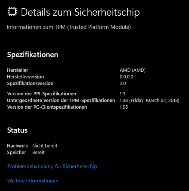

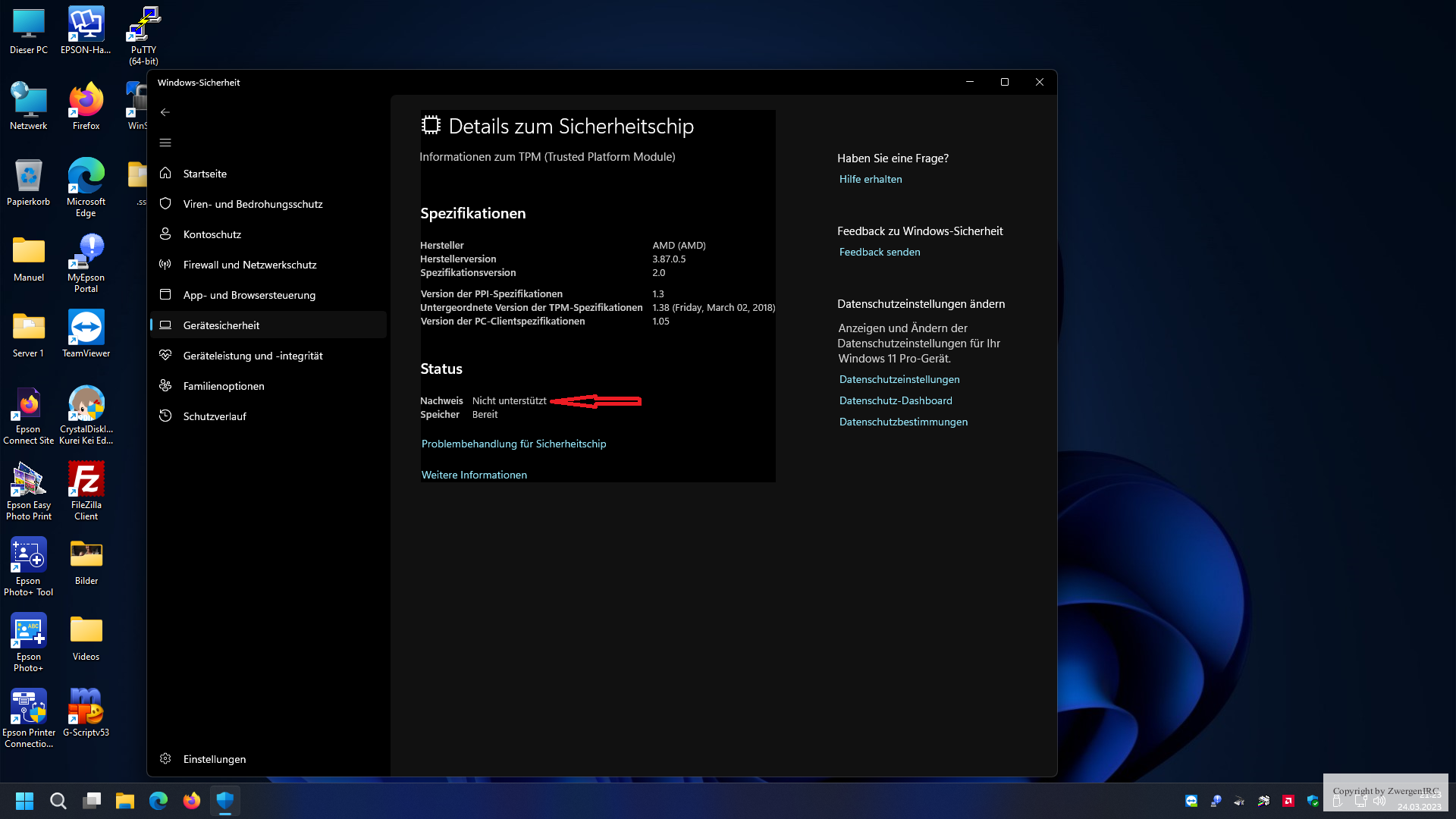

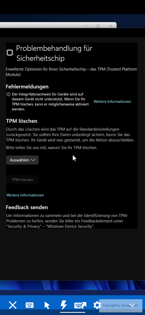

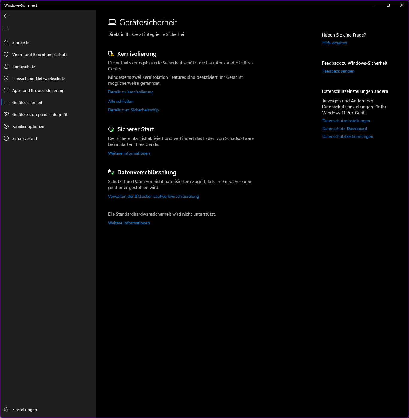

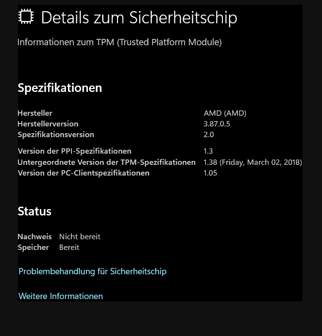

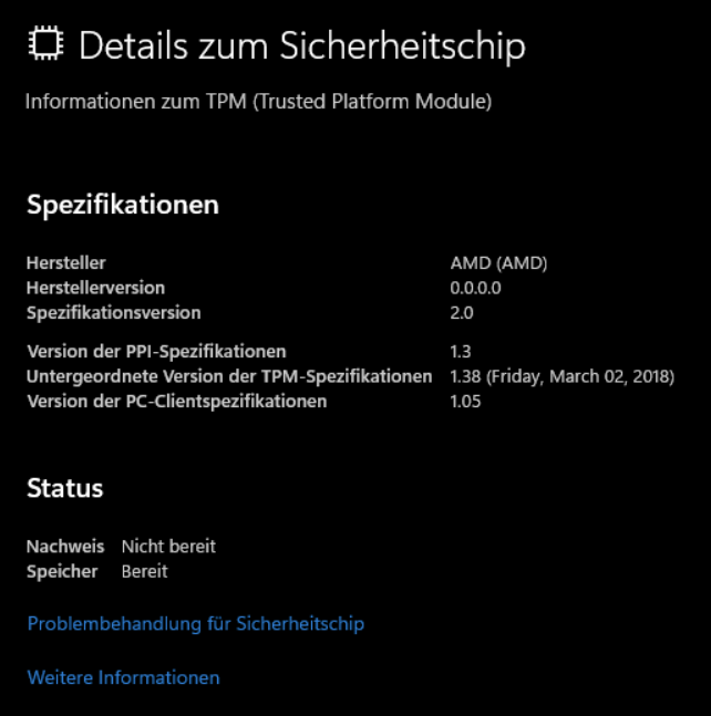

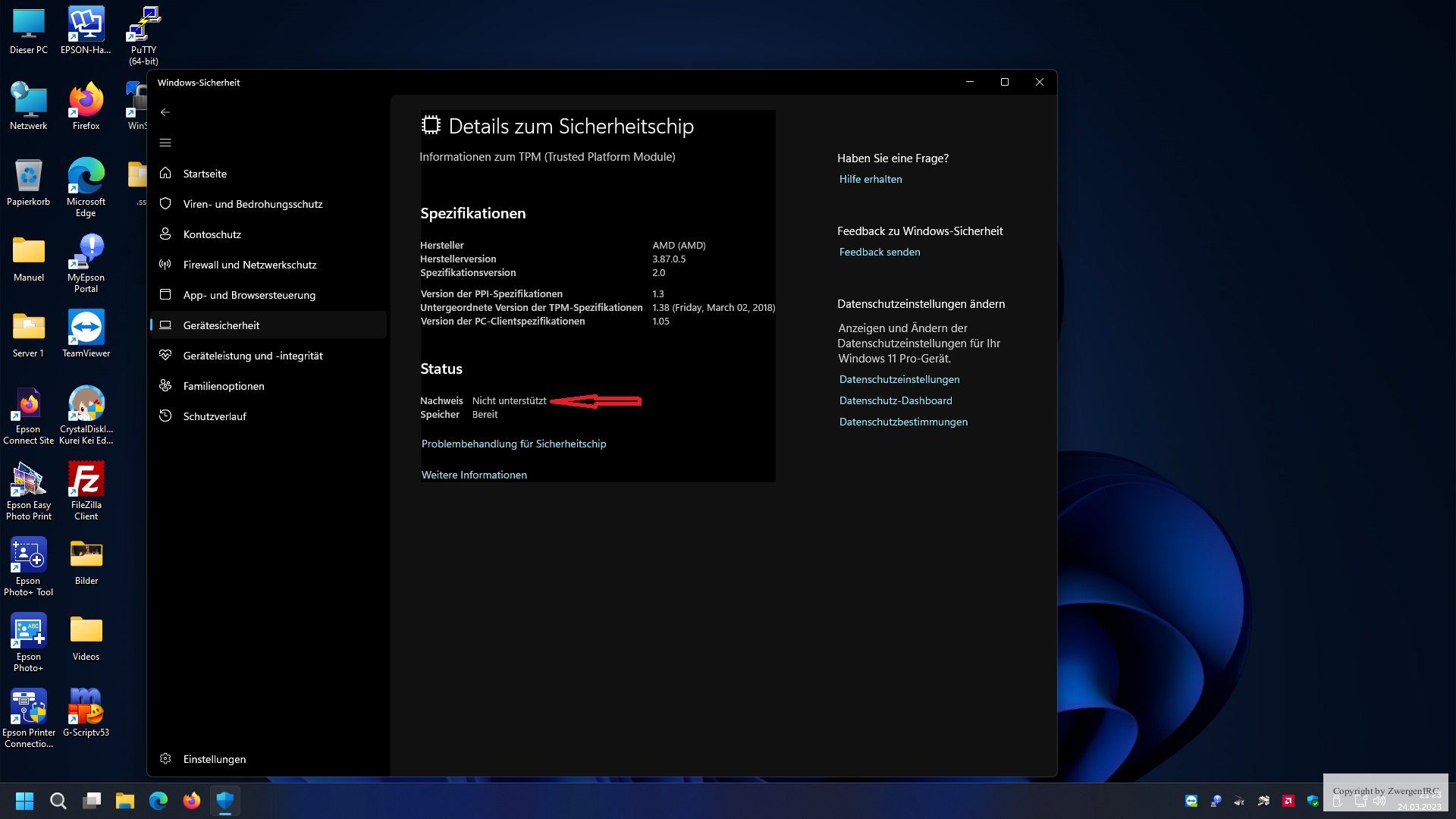

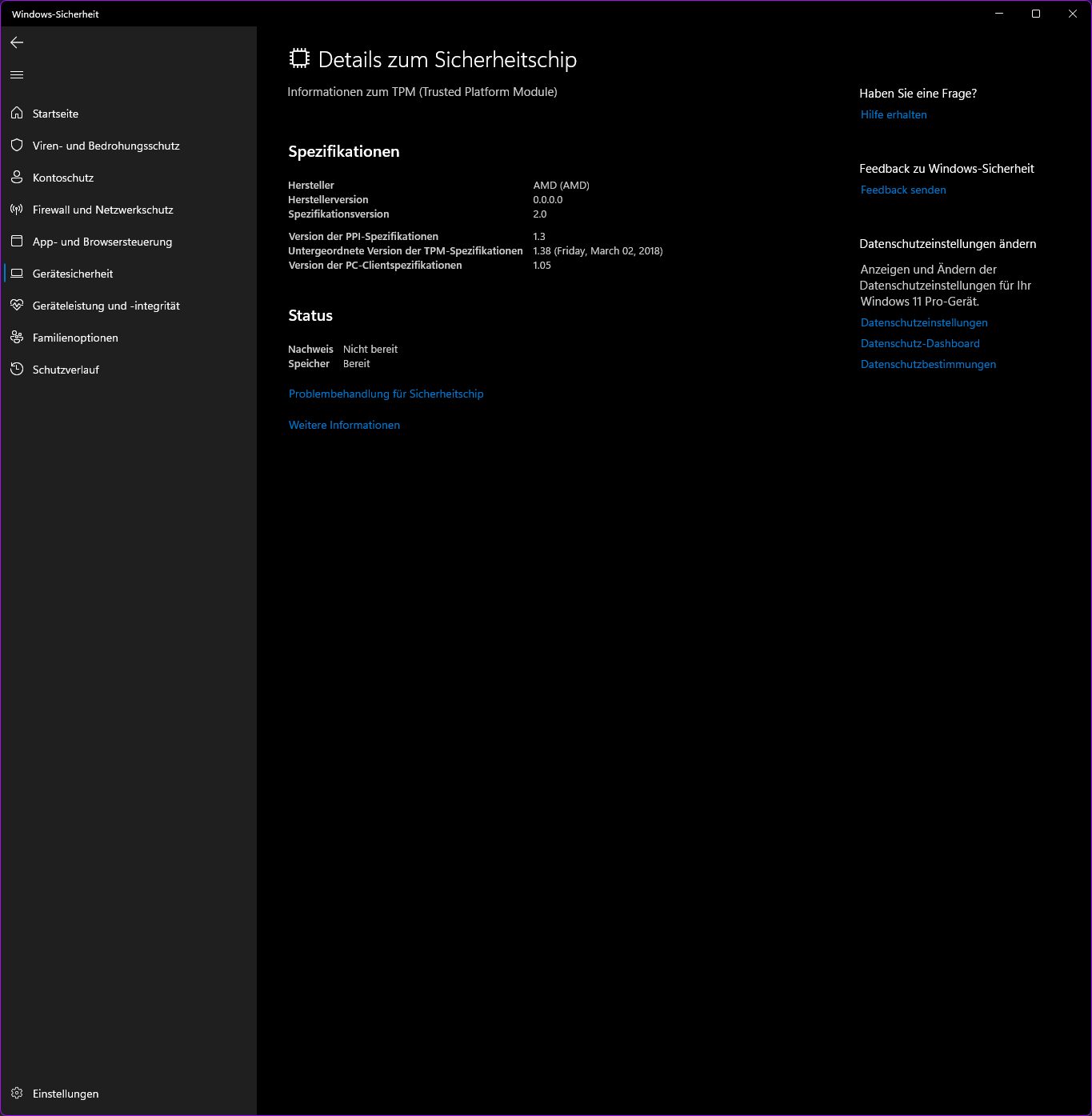

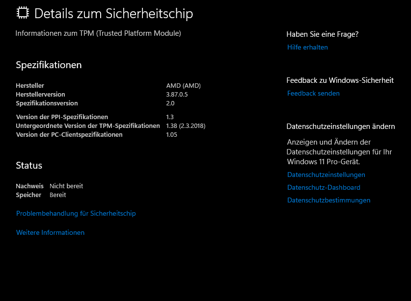

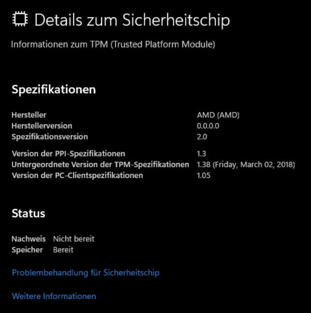

Bei der Windows-Sicherheit -> Gerätesicherheit -> Sicherheitschip unter dem Status wird bei mir
Nachweis "Nicht unterstützt"
Speicher "Bereit"
angezeigt und ich bekomme das nicht gelöst und ich weis nicht, ob das ein anzeige Fehler bezüglich meinem Mainboard und CPU ist oder ein Fehler in der BIOS Version (Mainboard) oder in der Firmware der CPU ist.
Weil:
MSI hat bereits mehrfach wiederholt, wenn es ein Defekt wäre, hätte ich ganz andere Probleme und.
AMD meinte, die haben ähnliche Meldungen bekommen.
Bei diesem TPM handelt es sich nämlich um ein AMD fTPM.

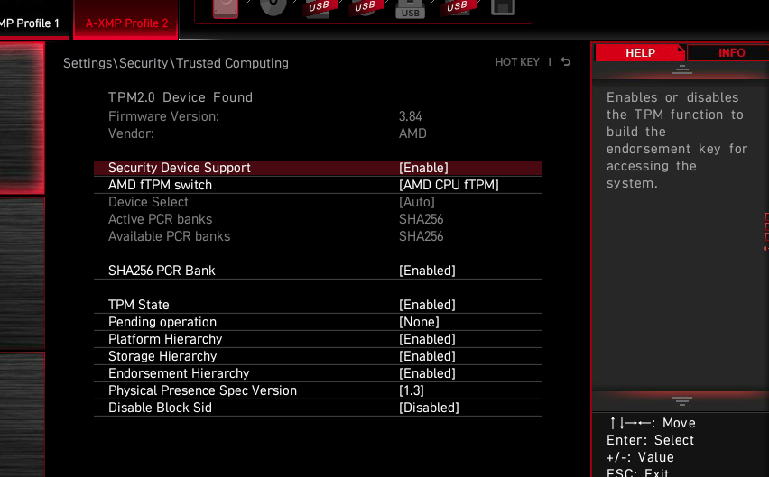

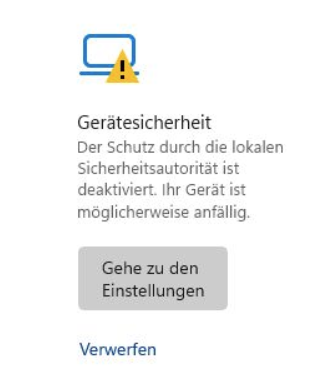

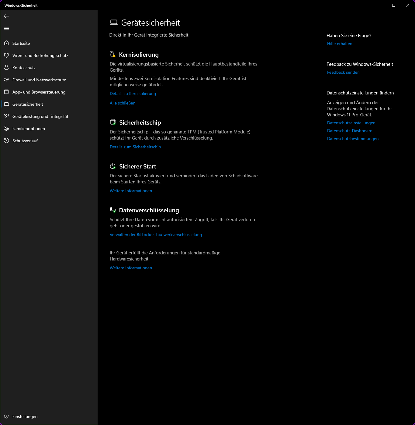

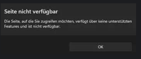

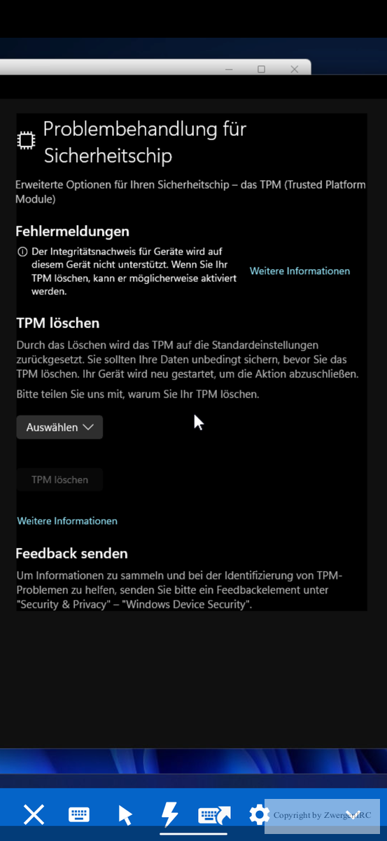

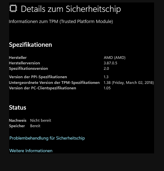

Hier auch mal 2 Screenshots angehangen, was ich genau meine.

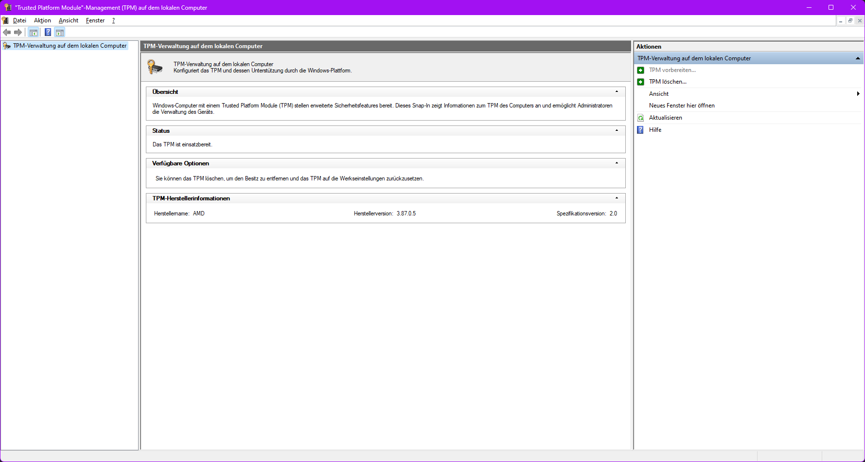

Und auch in der Regedit unter Windows ist Computer\HKEY_LOCAL_MACHINE\SYSTEM\CurrentControlSet\Services\TPM\WMI\Endorsement\EKCertStore\Certificates bei mir komplett leer.
Und ich habe Testweise auch mal Virtual Box mit dem Windows 11 Test Image aufgesetzt, ab dem dritten Neustart steht da auch Nachweis "Niicht unterstützt" da..
Ich erhoffe mir auch, dass irgendeiner hier von den Nutzer das Problem mit seinem Mainboard und seiner CPU trotz unterschiede genauso hat.
Bilder habe ich angehangen, ich habe echt die Befürchtung bzw. Angst. Das mein Mainboard oder die CPU nicht korrekt arbeiten.
BIOS geupdated und auch TPM sowohl in Windows als auch im BIOS komplett gelöscht.

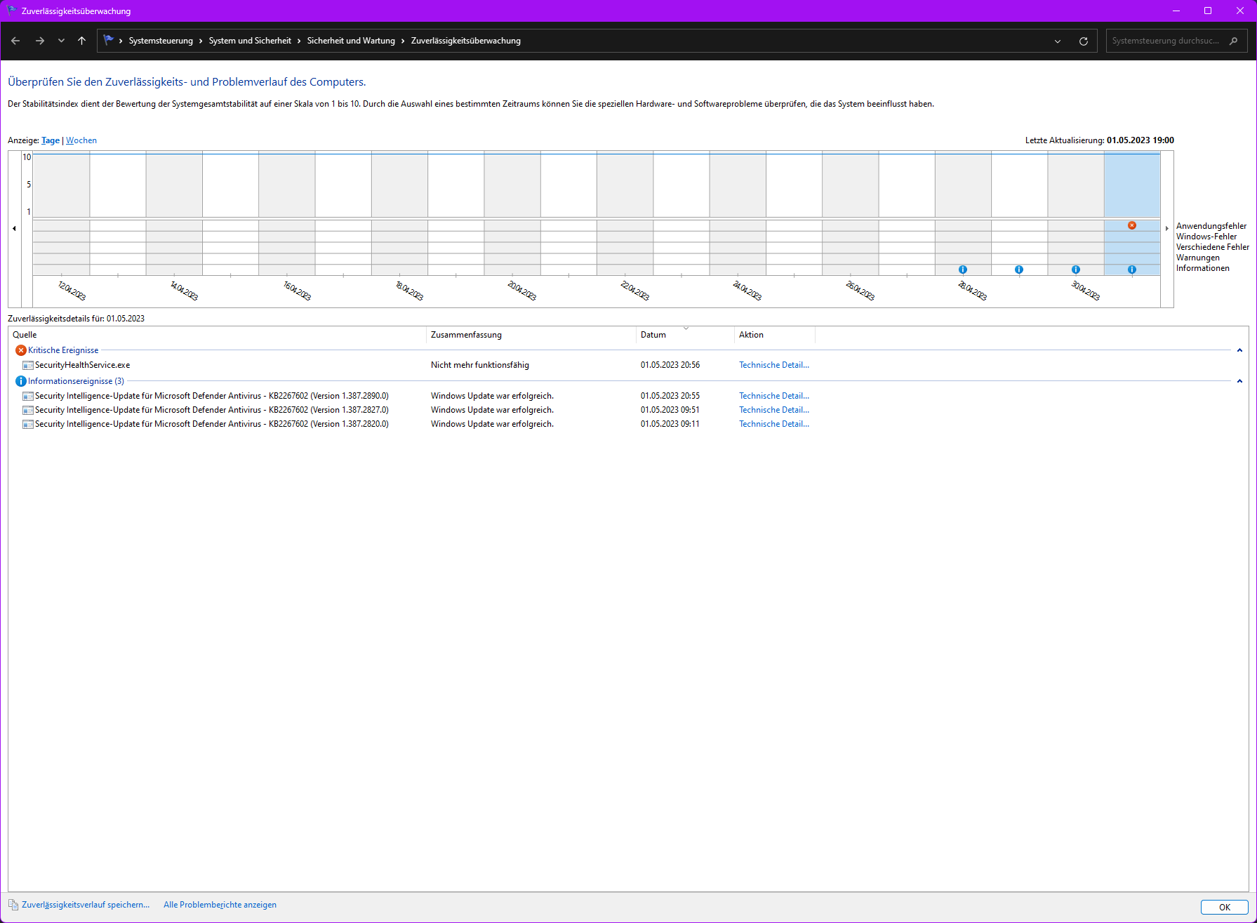

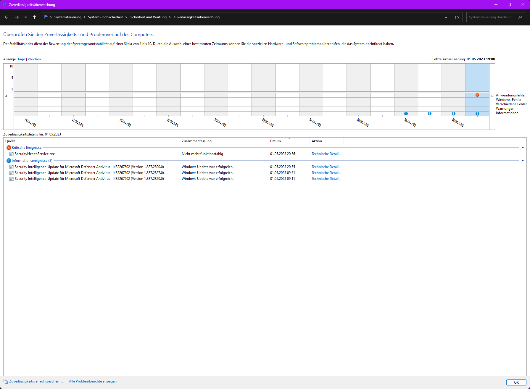

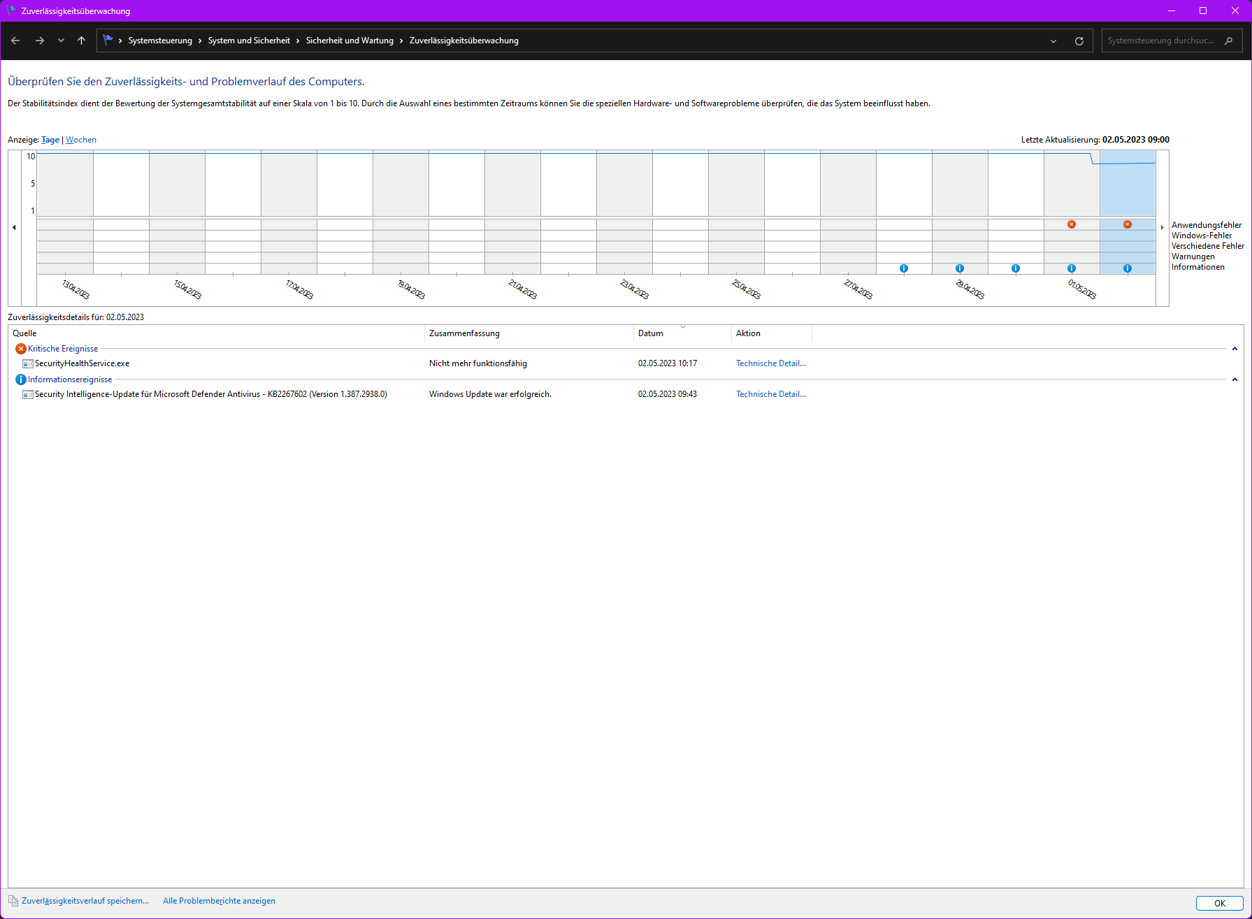

Ist ein Bug der bereits seit einiger Zeit offen ist.

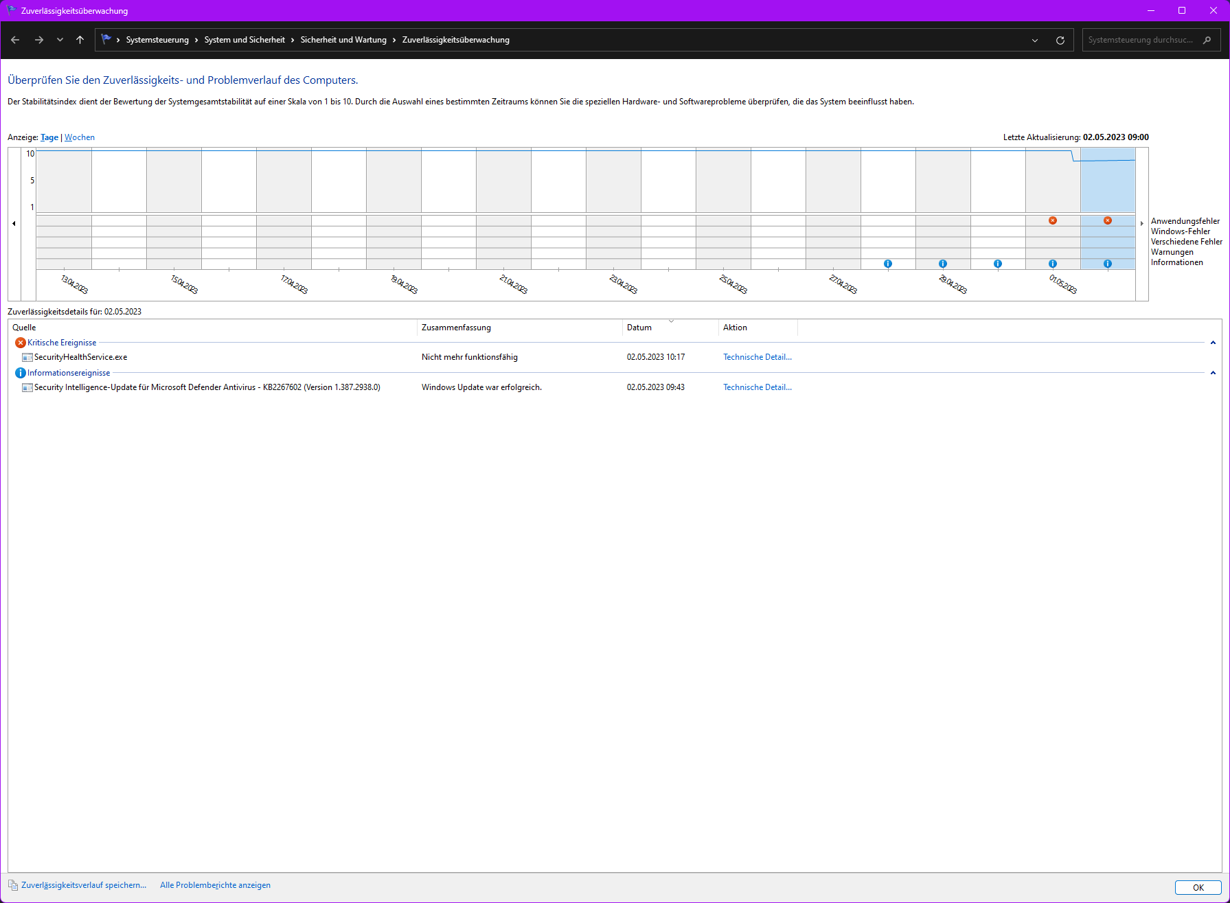

Im Windows Zuverlässigkeitsverlauf kommt dann der Eintrag für SecurityHealthService.exe:
Windows Zuverlässigkeitsverlauf öffnen:
  1. Windows-Suche öffnen (Windows-Taste+S)
  2. Nach 'Zuverlässigkeitsverlauf' suchen
  3. Den 'Zuverlässigkeitsverlauf' öffnen

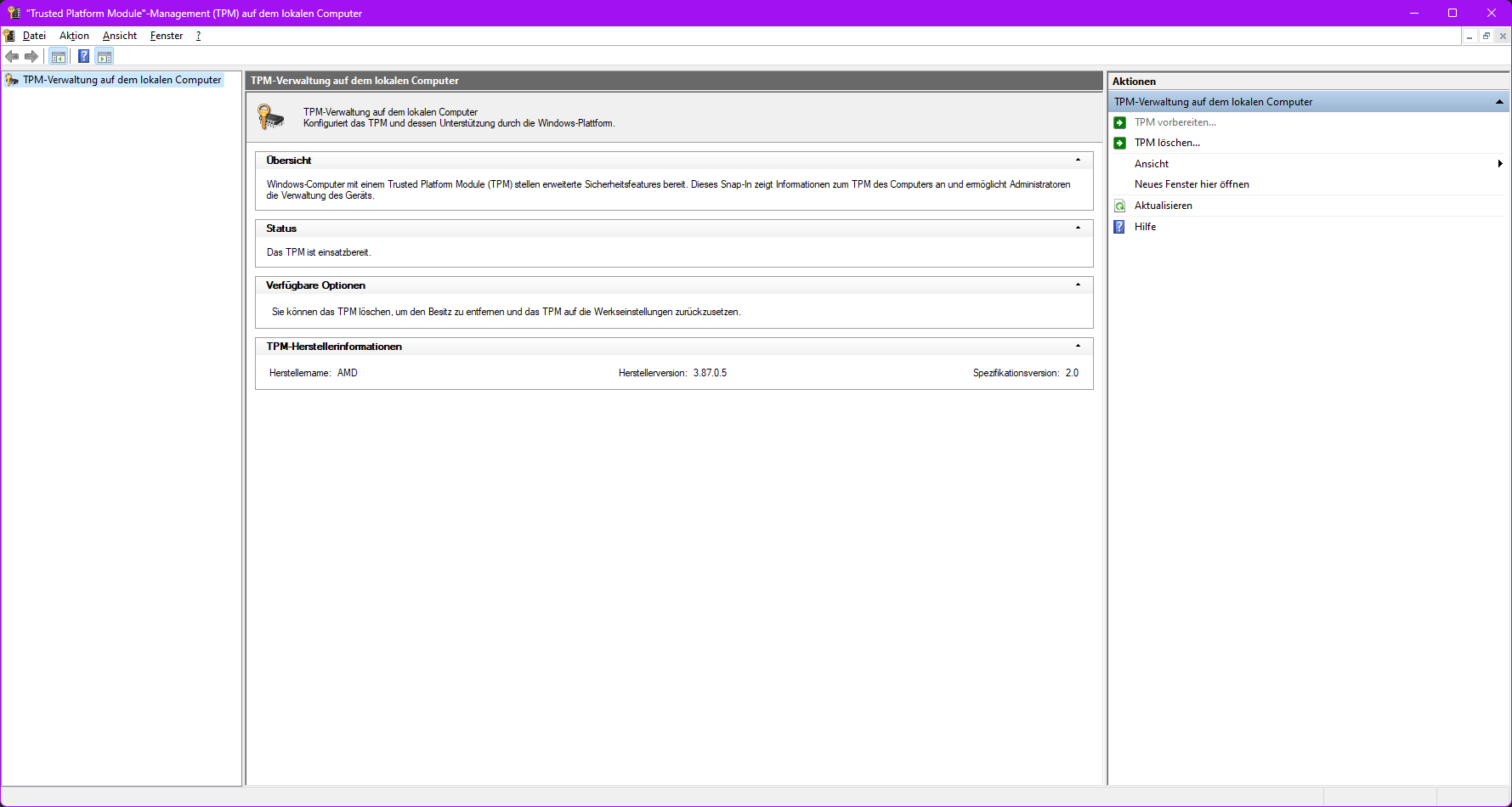

TPM überprüfen:
  1. Windows-Suche öffnen - Windows+S Taste drücken.
  2. Nach 'Eingabeaufforderung' oder 'cmd' suchen.
  3. Die 'Eingabeaufforderung' als Administrator öffnen..
  4. tpm.msc eingeben und die Return/Enter-Taste drücken.
  5. Der Dialog ""Trusted Platform Module"-Mmanagement(TPM) auf dem lokalen Computer" wird geöffnet

Seklfreakz schrieb:
Naja, ist das wirklich ein Bug bei Windows 10 und 11?

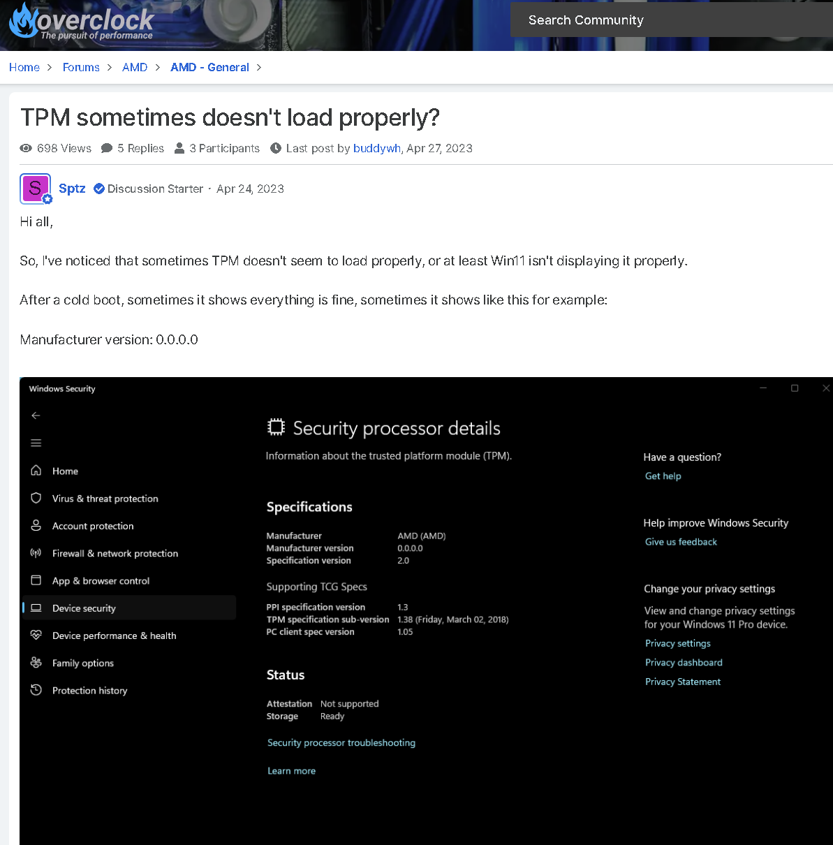

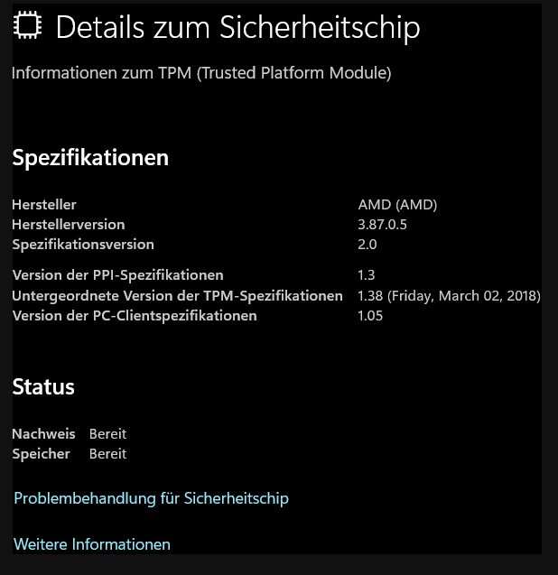

Sehr wahrscheinlich, den bei mir hat es bis zu einem (Definitions-)Update funktioniert und danach ist es wie jetzt. Einmal funktioniert die Anzeige und ein anderes mal nicht.

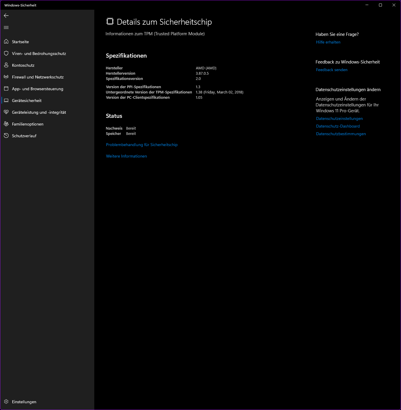

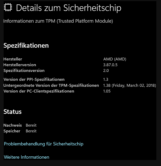

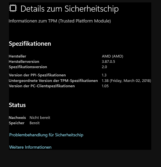

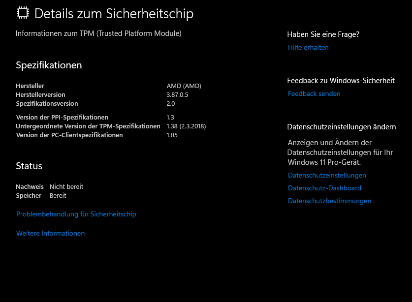

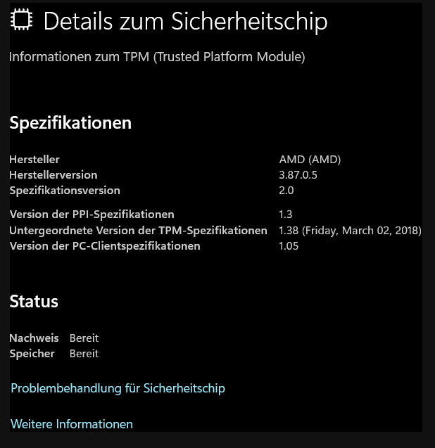

Gerade funktioniert es teilweise:
Erster Aufruf
Zweiter Aufruf
Und wieder der Eintrag im Zuverlässigkeitsverlauf, der auf einen Fehler im SecurityHealthService.exe hinweist:
Aktuell 02.05.2023 11:29
Es funktioniert und dann wieder nicht!
Siehe auch

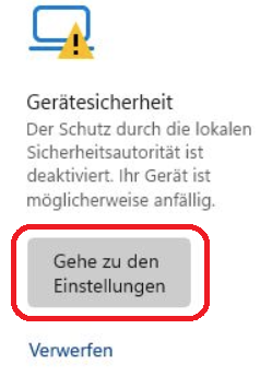

“Schutz durch lokalen Sicherheit Autorität” – Probleme durch die KB5007651 in Windows 11 22H2 verweist auf Microsoft Defender – Antischadsoftware Update mit neuem “Hardware-gestützter Stapelschutz” (FASR)
Die eWindows-Sicherheit (Defender) ist bei mir immer noch nicht aktualisiert worden:
Windows-Sicherheit Anwendungsversion: 1000.25305.0.1000
Windows-Sicherheitsdienst Version: 1.0.2302.21002-0
TPM funktioniert:
PowerShell:
PS C:\Users\*****> Get-TpmSupportedFeature
key attestation
TpmPresent                : True
TpmReady                  : True
TpmEnabled                : True
TpmActivated              : True
TpmOwned                  : True
RestartPending            : True
ManufacturerId            : 1095582720
ManufacturerIdTxt         : AMD
ManufacturerVersion       : 3.87.0.5
ManufacturerVersionFull20 : 3.87.0.5
ManagedAuthLevel          : Full
OwnerAuth                 :
OwnerClearDisabled        : False
AutoProvisioning          : Enabled
LockedOut                 : False
LockoutHealTime           : 2 hours
LockoutCount              : 0
LockoutMax                : 32
SelfTest                  : {}

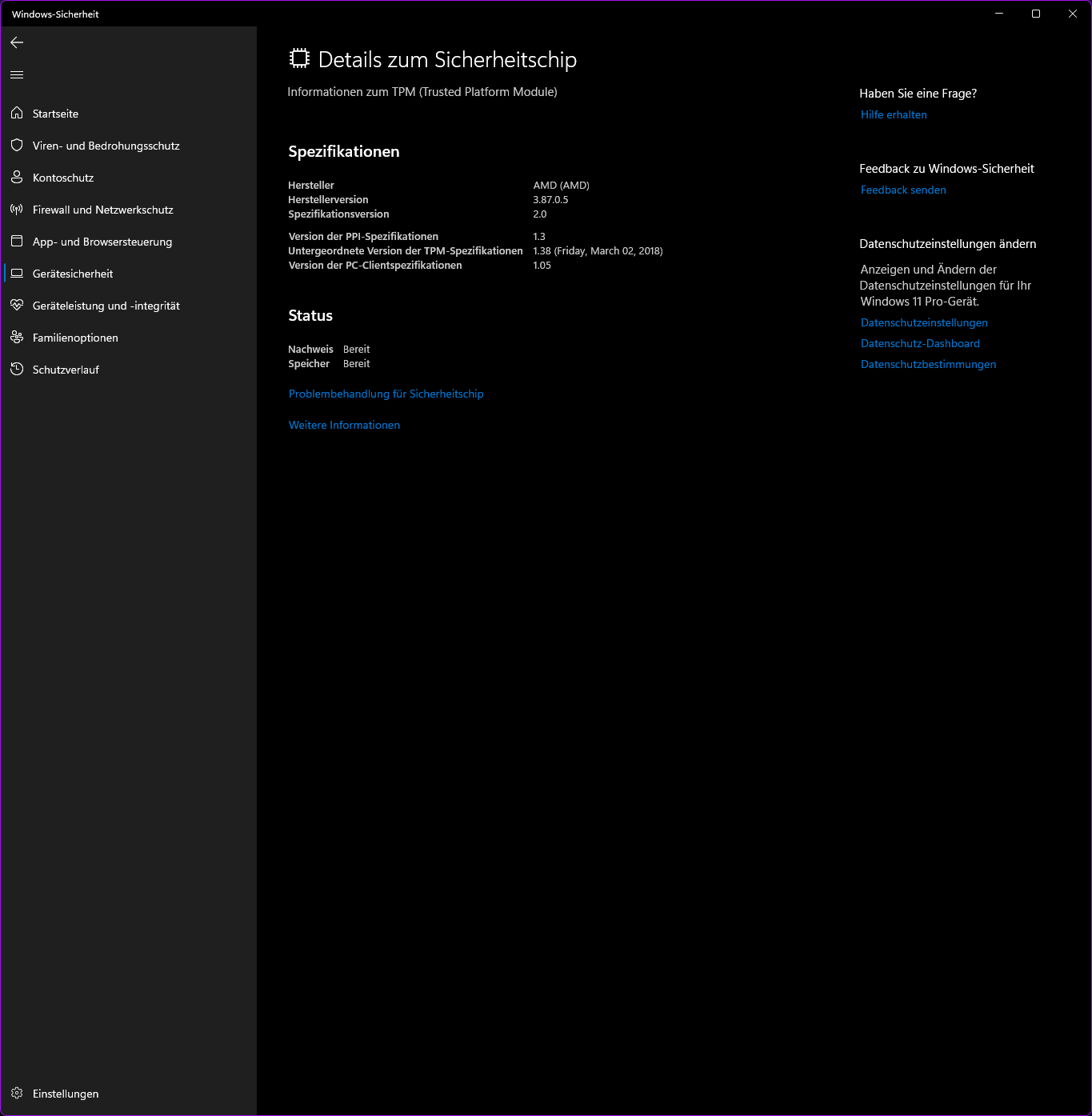

HWiNFO zeigt auch an, ob TPM aktiv ist:
Also den Eintrag mit dem SecurityHealthService.exe habe ich im Zuverlässigkeitsverlauf nicht, und bei mir handelt es sich darum, dass der TPM-Nachweis als Nicht unterstützt angezeigt wird.
Edit:
Auch habe ich jetzt eine ältere BIOS Version getestet, auch kein Erfolg.
ich habe heute mein BIOS geupdatet und da ich zudem in c't uplink gesehen hatte, dass bei fTPM durch das BIOS Update das fTPM regelmäßig gelöscht wird, im BIOS nach dem erfolgreichen Update zusätzlich eingestellt (glaube direct unter "Trusted Computing"), dass ich das "Firmware TPM" statt "Discrete TPM" nutzen möchte. Ich hatte natürlich zu dieser Zeit keinen(!) Bitlocker aktiv (bin ja nicht wahnsinnig^^) und ich habe die gleiche Meldung wie du.
Preisfrage ist jetzt natürlich: Kannst du bspw. Bitlocker ohne Weiteres aktivieren? (so wie ich) Wenn ja, würde ich mir keine Platte mehr machen.

Du hast ganz bestimmt nicht die gleiche Meldung wie ich.
Bei mir steht Nicht unterstützt und nicht Nicht bereit, das ist ein ganz großer Unterschied.

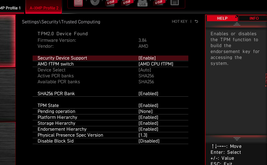

Und natürlich startet mein PC im UEFI Modus mit Secure Boot und fTPM und ich kann Windows 11 auch sonst ohne Probleme installieren und sogar neuinstallieren.
Ich habe echt komplett alle Möglichkeiten ausprobiert, da es nichts geholfen hat.
Gehe ich zu 100% davon aus, dass es ein Hardware Problem vorliegt, die Frage ist lediglich nur noch..

Edit:
bei mir handelt es sich um ein dauerhaftes Problem, der sich durch ein TPM löschen nicht beheben lässt und deswegen bei mir auch die Hardware vor allem auf Kompatibilität überprüft werden muss.
Das Problem bei mir ist nämlich auch sowohl bei Windows 10, als auch bei Windows 11 und habe Windows zig male neuinstalliert.
Windows 10 und 11 erkennen einfach diesen TPM-Nachweis nicht, es wird einfach bei mir hingeschrieben: Nicht unterstützt und eine Fehlermeldung: Der Integritätsnachweis für Geräte wird auf diesem Gerät nicht unterstützt
Und ich habe jetzt sogar noch eine Information mehr geliefert, nun sollte man mein Hardware Problem Behauptung langsam mal doch bestätigen können.
Seklfreakz schrieb:
Damit keine User hier verunsichert und Sonstiges werden:
Das genannte Update enthält KEIN Fehler!
Am 3.5.2023 habe ich das Update installiert und danach gingen die Probleme los:
Das ganze auf 2 Systemen getestet mit kompletter Windows Neu Installation, einmal R3600 - B450 - RX 480 und einmal mein Hauptsystem R5800X - B550 - RX 6700 XT.
Das hier ist im Zuverlässigkeitsverlauf dann als Fehler aufgetaucht und kommt seit dem bei jeden Start wieder:

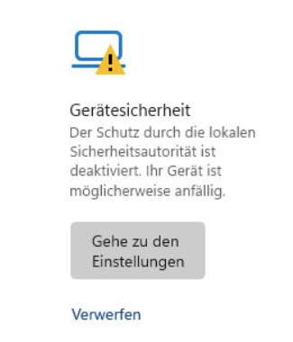

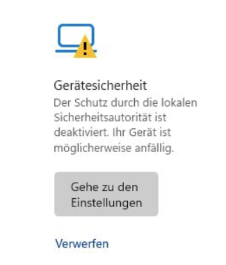

Zusätzlich ist der grüne Haken beim Sicherheitscenter einem gelben Ausrufezeichen gewichen und hier war das Problem.

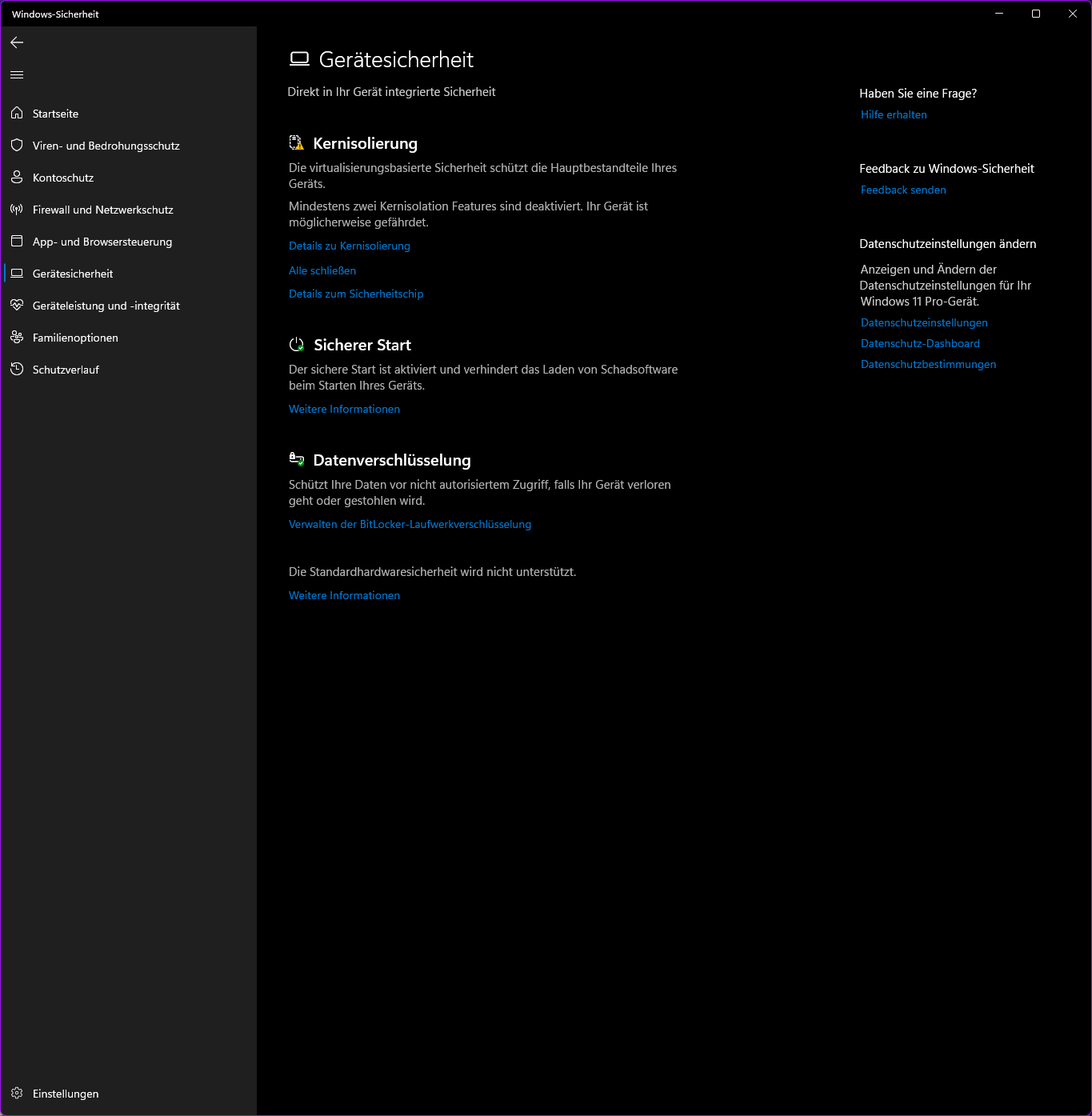

Beim Sicherheitschip wurde das hier angezeigt:
Bei jeden Start änderte sich aber der Eintrag beim Nachweis!
Einmal so hier zu sehen und dann aber auch Nicht unterstützt, was aber immer gleich war die Herstellerversion blieb bei 0.0.0.0.

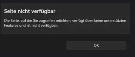

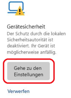

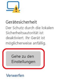

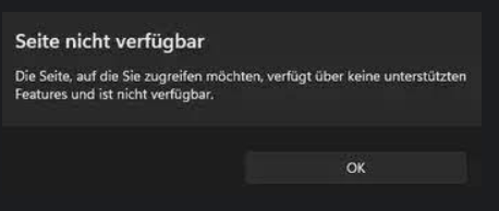

Habe ich dann auf diese Fläche geklickt:
Dann kam immer dieser Fehlerhinweis:
Also habe ich dann bei Gerätesicherheit auf Verwerfen geklickt und zusätzlich die Datenträgerbereinigung laufen lassen.
Seit dem sieht es wieder so aus:
Leider ist dadurch der Fehler im Zuverlässigkeitsverlauf immer noch aktiv, kommt also bei jedem Start wieder.
Seklfreakz schrieb:
Der TPM-Nachweis lässt sich im BIOS irgendwie nicht mit aktivieren, und dein Problem hat auch nichts mit meinem zu tun.
Im BIOS habe ich beim TPM NICHTS geändert, das sieht immer noch so aus,
Außer das jetzt 3.87 bei der Firmware Version drinsteht.
P.S. Zusätzlich hatte ich den neusten Chipsatztreiber von der AMD Seite erneut installiert.

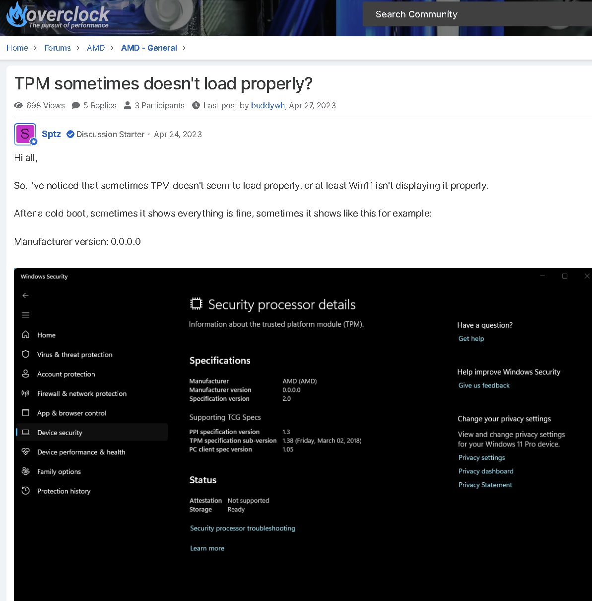

P.P.S. Es liegt wohl doch an Windows.

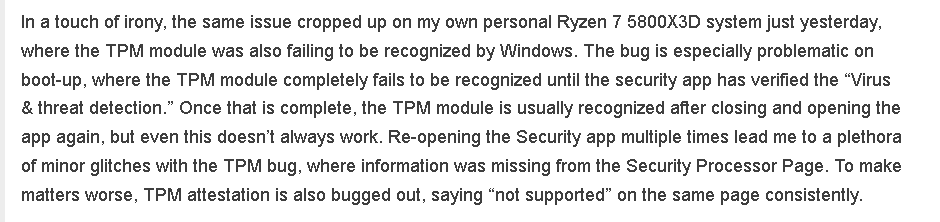

https://www.overclock.net/threads/tpm-sometimes-doesnt-load-properly.1805676/
https://hothardware.com/news/windows-11-tpm-bug-wreaking-havoc-on-amd-ryzen-systems
Bei mir sieht es wieder so aus:
Zuerst stand wieder 0.0.0.0 aber auch bei Nachweis: Nicht unterstützt und einige Zeit später wieder die richtige Herstellerversion aber dann Nachweis: Nicht bereit.
Sorry aber.. Dein Problem hat nichts mit meinem zu tun..
Bei dir gibt es ein Anzeigefehler (Status - TPM-Nachweis Nicht bereit), bei mir wird jedoch Nicht unterstützt dauerhaft hingeschrieben.
Spricht:
Mein Problem deutet viel mehr auf ein Hardware Problem hin!
Leere dein TPM (TPM löschen) bitte doch einmal in der Problembehandlung oder bei der tpm.msc, also lass dein Windows mal dein TPM neuinitialisieren..
Bei diesem Thread handelt es sich im übrigens ausschliesslich um das Problem, was ich bereits geschildert habe.
Für den Anzeigefehler bitte ein eigenen Thread eröffnen oder ein bereits bestehendes Thread suchen, ich möchte darum bitten. Von diesem hier abzusehen.
Da es viel mehr darum geht, noch weitere gleiche Hardware Probleme bezüglich meinem TPM-Nachweis Problem zu suchen und zu finden und soll dementsprechend auch übersichtlich sein und bleiben.

Hast du mal die verlinkten Threads angeschaut?
Wohl eher nicht, bei Overclock.net hat jemand auch das Problem, genau wie du.
Bei einigen Posts unten auf "see More" klicken.
Wie ich schon geschrieben habe ist das bei mir unterschiedlich, bei einem Start steht zuerst "Nicht bereit" und nach eine Weile steht dann "Nicht unterstützt".
Wenn ich dann weiter spiele oder was anderes mache kommt das der Chip erkannt und bereit ist.
Hast du das auch mal probiert?
Bei mir kann das schon mal länger dauern.
Habe Windows mehrfach neu installiert und vorher einen CMOS Clear durchgeführt, immer das selbe Problem. Auch wenn ich im BIOS fTPM neu initialisieren lasse.
Ich werde mir ein externes TPM Modul zulegen.
Ne nicht im BIOS mein guter..
Ich rede von Neuinitialisierung in Windows, weiterhin:
