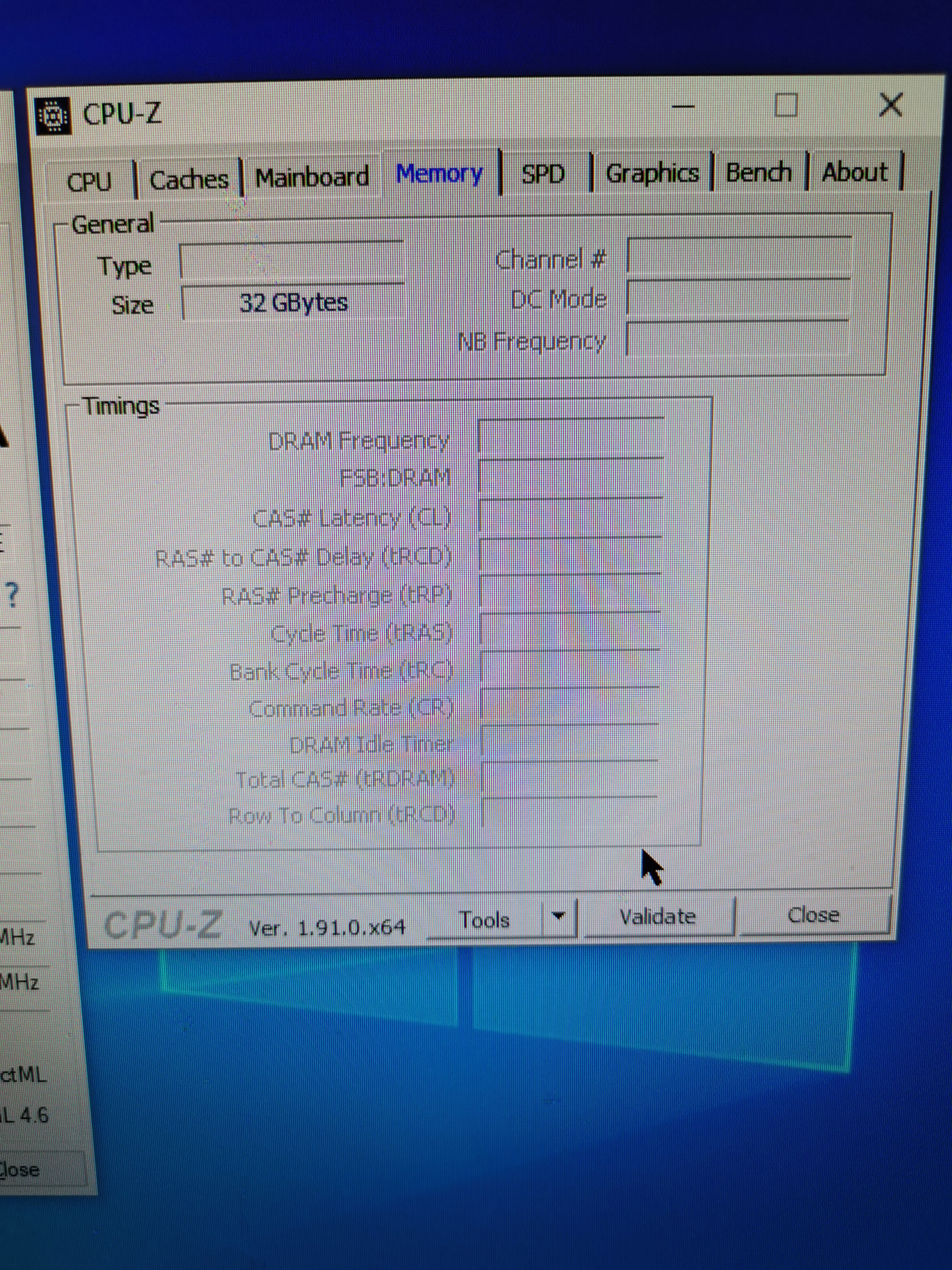

steckt in den richtigen slots und das XMP-profil ist geladen, sollte also passen. zur sicherheit kannst ja nochmal bei CPU-Z (erwähnte ich bereits) nachschauen. da sollte dir bei DRAM Frequency dann 1600MHz angezeigt werden (wegen Double Data Rate).
Bei mir ist da alles ausgegraut
Schau erstmal im Handbuch nach ob der RAM richtig gesteckt ist, später würde ich allein wegen des Nichtanzeigens der Daten alle Treiber, Chipsatz und evtl auch BIOS aktualisieren.
