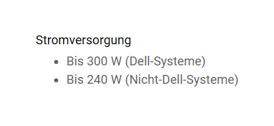

Das hier läd 300W über 1x USB-C so gar nicht Spec Conform
https://www.dell.com/de-de/shop/dell-pro-thunderbolt-5-dock-wd25tb5/apd/210-bthz/docks
Dann hält man sich bei nicht Dell Systemen wohl an PD 3.1

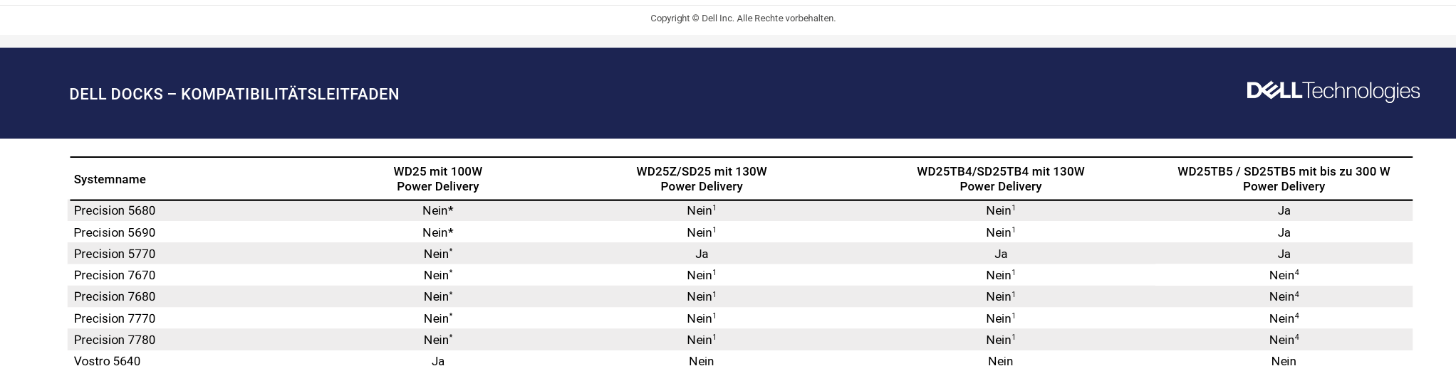

@modena.ch
Für das mich betreffende Precision 7680 gibt es nur ein Dock mit 240 Watt über zwei USB-C-Ausgänge (zumindest können wir keine anderen Docks im Einkaufskorb unseres Konzerns bestellen). Zudem weiß ich nicht, ob einer der beiden "Ladeports" des 7680 überhaupt USB-PD 3.1 mit 240 Watt unterstützt.
