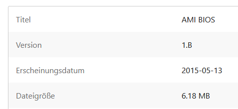

Deutet auf leere Batterie hin, da Datum 26 Februar 2014
Die Batterie ist eine CR2032 zu ca. 2€
Zuerst ersetzen, dann könnte es noch die Festplatte sein
Das Datum ist das der Bios Version ;)
Trotzdem gut möglich das die Batterie leer ist.

Dann scheint es wohl ein MSI M87 Z Power Board. Da ist die letzte Biosversion von 2015

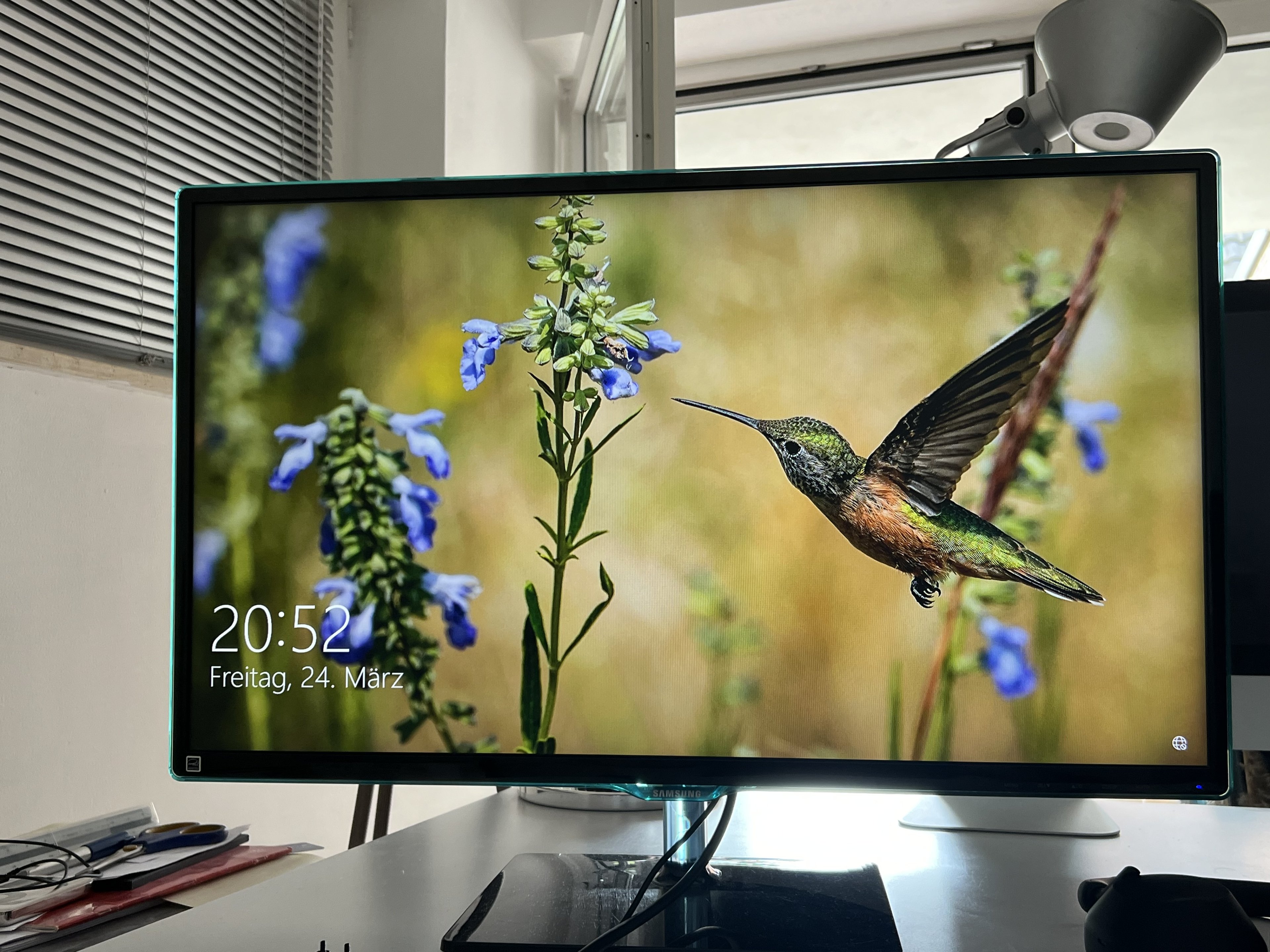

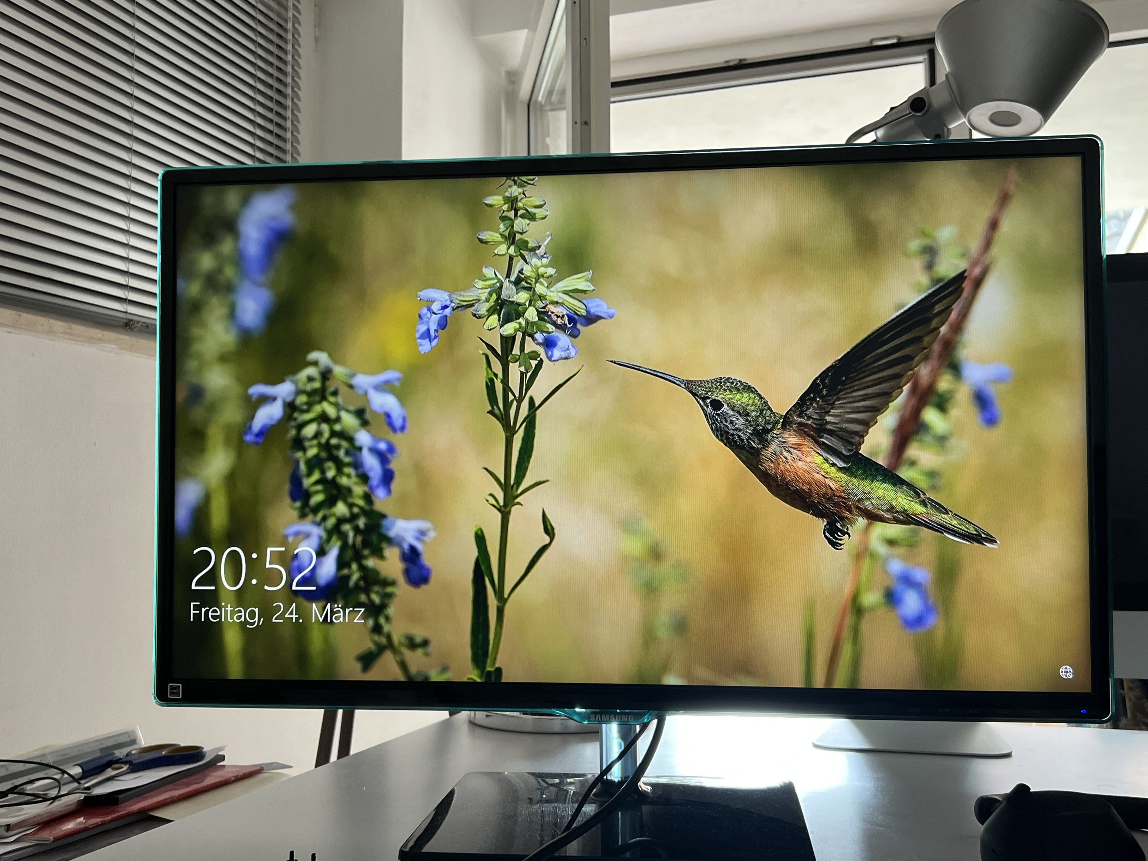

Hey, Überraschung: Ich komme gar nicht mehr dazu, weil der PC plötzlich wieder in Windows hochfährt! Ich kann es mir ehrlich gesagt nicht erklären…
Ich hatte noch mehrmals das gleiche Problem (also das mit F2 und so) obwohl ich die Batterie getauscht hatte, und auf nach einigen Malen fährt das System wie normalerweise hoch! xD
Festplatte scheint ja doch in Ordnung zu sein? Netzteil sowieso? Das einzige, was jetzt die ganze Zeit ausgebaut war, ist die Grafikkarte… aber der PC erfüllt ja eh nicht mehr seinen Zweck als Gaming-PC.
