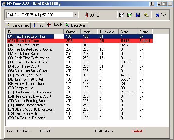

Ich hatte auch mehrere Samsung in meinem alten Home Server, die spin Up Time war da auch immer sehr hoch, wenn man googelt ist es bei vielen Samsung HDDs so. Und dass die Transferrate gegen Ende einbricht ist bei Festplatten ganz normal. Dennoch würde ich wie andere geraten haben, auf jeden Fall ob des Alters der Festplatten die wichtigen Daten alle mal sichern.
- Nov. 2011
- 4.855
Der Graph der Transferraten und Zugriffszeiten ist völlig normal. Die Spikes nach unten kommen meistens daher, dass das System auf der HDD läuft und Windows auf die HDD schreibt oder davon liest und damit wird der Benchmark gestört. Diesen Benchmark führt man am besten auf leeren, nicht partitionierten Festplatten aus, denn dann kann Windows den Ablauf nicht stören.
Die bemängelte Spin-Up Time bei der 250er kann ein Auslesefehler sein, weil die kostenlose Version von HDTune uralt ist und z.B. auch Festplatten mit mehr als 1TB nicht mehr über die gesamte Kapazität messen kann.

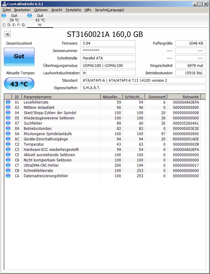

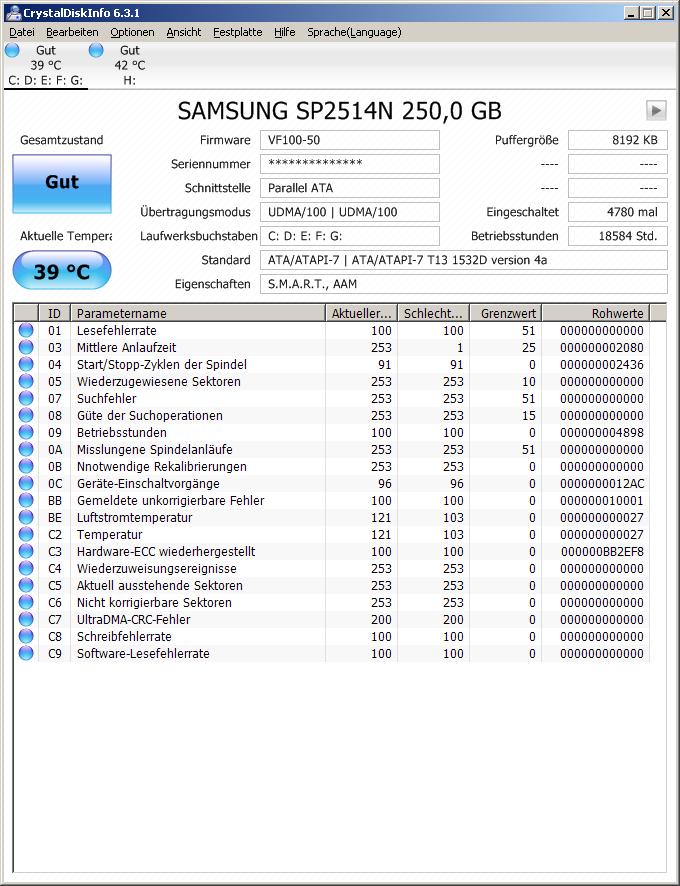

Um wirklich etwas über den Zustand sagen zu können, ist wie schon erwähnt, ein Screenshot von Crystal Disk Info notwendig.

Sind völlig in Ordnung vom Alter mal abgesehen.
