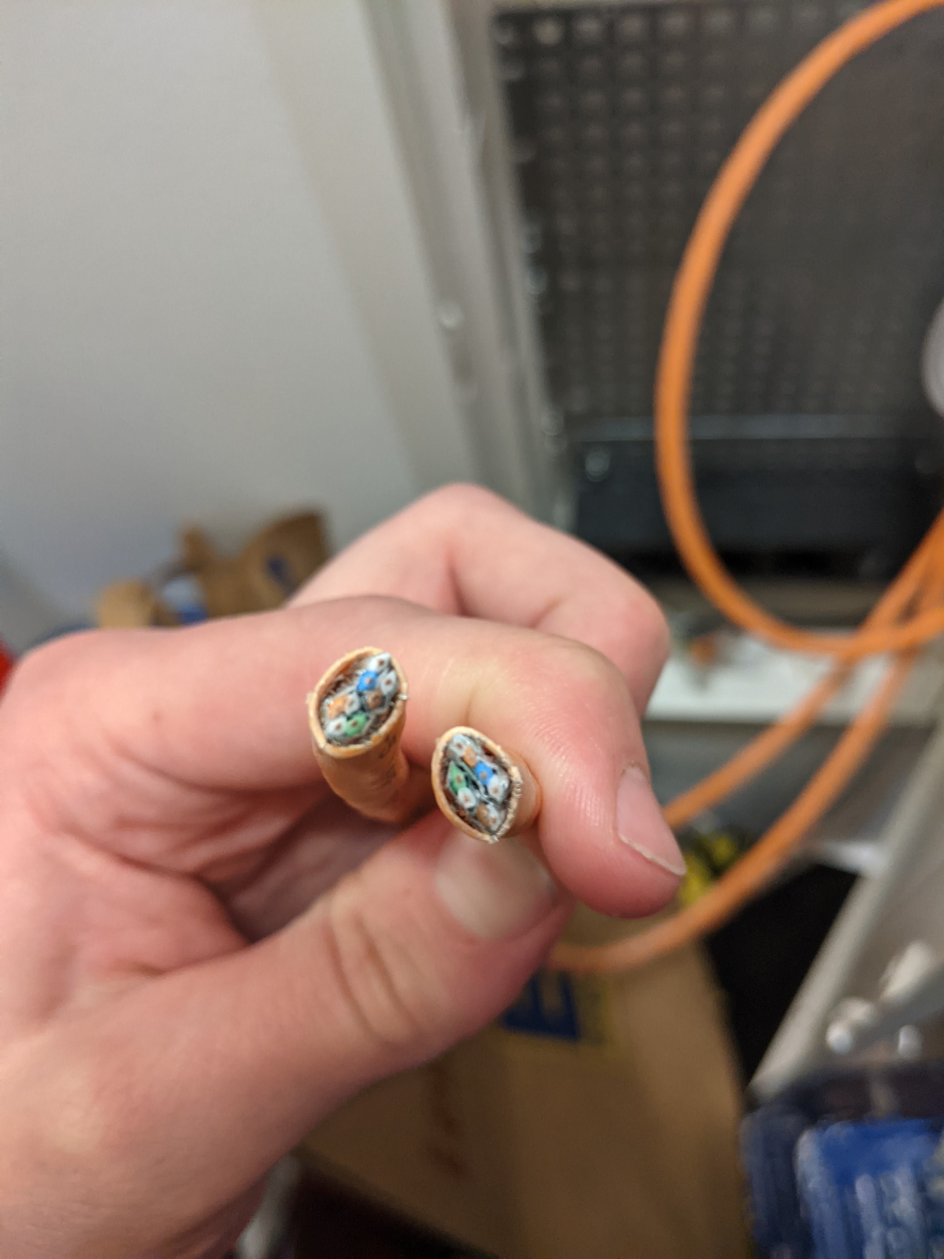

ich bin vor kurzem umgezogen und möchte nun gern die in der Wohnung verlegten Lan Kabel verwenden.
Leider muss ich auf diesen noch Stecker anbringen?
Ich bin jedoch nicht sicher was für ein CAT Kabel anliegt.
Weiß jemand da mehr?
Viele Grüße

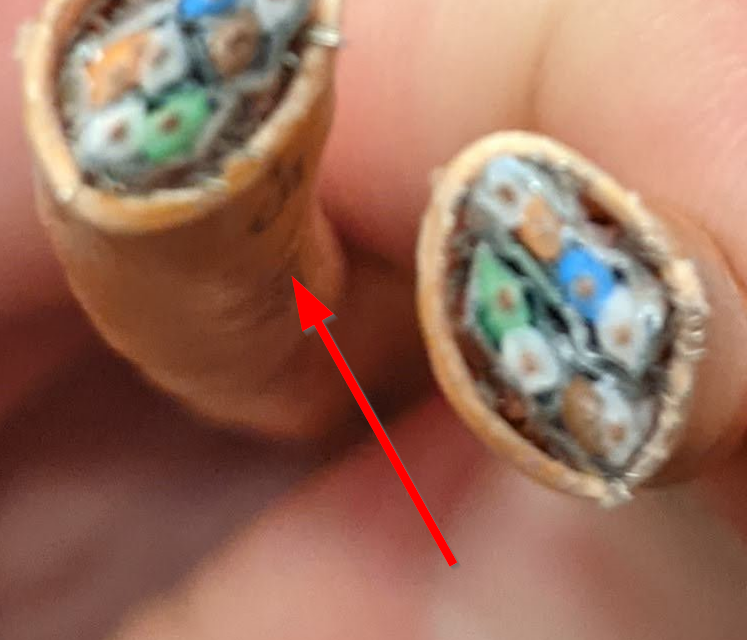

Steht immer auf dem Mantel, ist vielleicht schwer lesbar, aber ich habe keins ohne gesehen. Ich Würde auf ein CAT 6 tippen.

Irgendwo da steht die Bezeichnung.
Und damit kommt man an die gewuenschte Info.

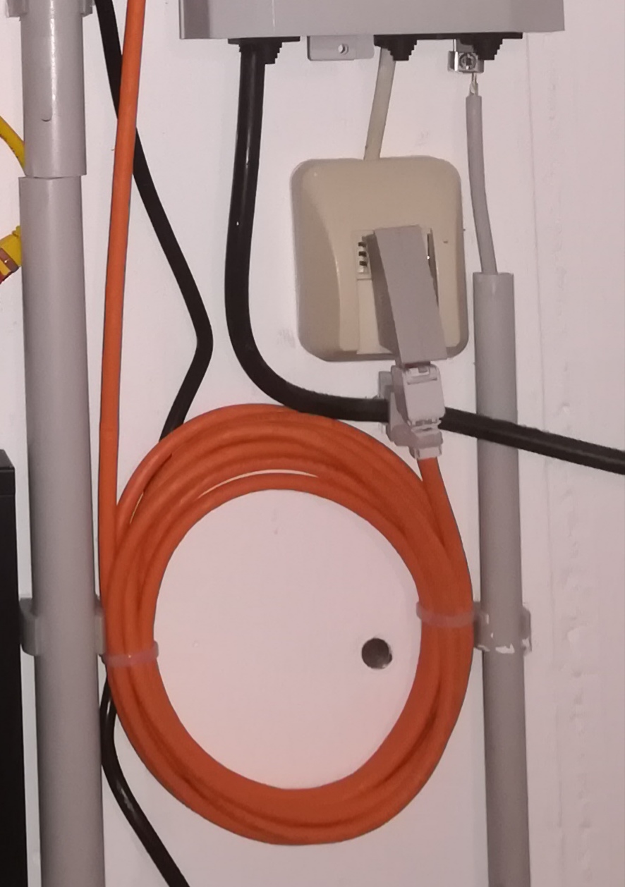

Auf dem Bild ist meine DSL Leitung, die mit den o.G Steckern gesteckt ist. Hab mich für ein CAT7 verlegekabel entschieden, statt Telefonkabel, da hier Bald FTTH ausgebaut wird, und ich dann über das selbe kabel auch diesen realisieren kann, vom ONT in WAN. das Kabel ist auch verlege Kabel mit dicken Litzen, hab auch Diverse LAN Leitungen so realisiert. Null Probleme

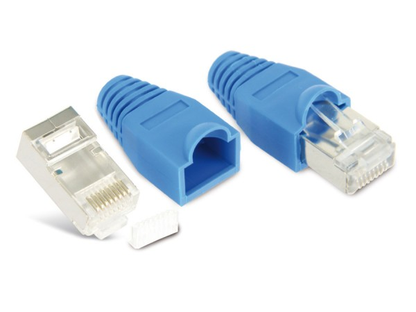

Weil Verlegekabel starr sind (ein Kupferleiter pro Ader) und Patchkabel flexibel (mehrere dünne Kupferleiter) pro Ader sind. Bei normalen Steckern wird der Leiter einseitig in die Ader gedrückt. Das was du benutzt hast ist extra für Verlegekabel, da wird in der Regel die Ader zwischen zwei Klingen gedrückt.
exakt, werden aufgelegt wie bei einem keystone modul

Unscharfes Bild, aber sieht für mich nach S/FTP aus, jedoch ohne Plastik-Kreuz in der Mitte. Vermutlich Cat 6A oder Cat 7. Müsste auf dem Mantel aufgedruckt sein.
Reaktionen: Recharging
