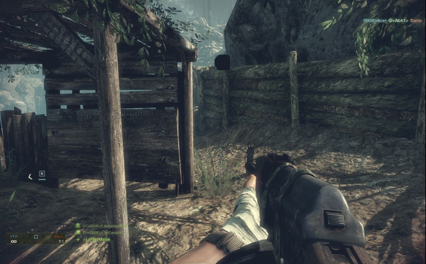

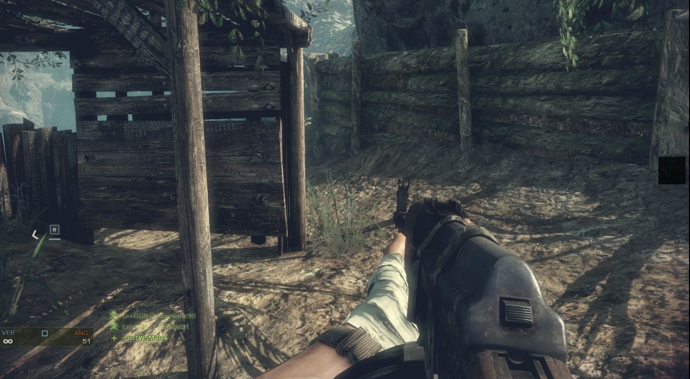

Ui, da wurde jetzt aber viel gepostet :O
Um das ganze mal aufzuschlüsseln:
-Nein es sind KEINE Wegpunkte
-Meine Attachments sind Screenshots, keine Fotos
-Die Punkte tauchen überall auf, mal hier und mal da.
-Es gibt sie in den unterschiedlichsten Farben
-Bei Bad Company 2 habe ich auch hin und wieder mal solche ähnlichen Fehler,
aber sonst in keinem anderen Spiel (man beachte die schwarzen Rechtecke):
Bei Bad Company 2 hatte ich solche Probleme, als ich bei meiner GTX 460 mit dem Chiptakt zu hoch war bei zu niedriger vCore. Dann hats irgendwelche Texturen aufgestellt, und sie wurden nurnoch als schwarzes Rechteck dargestellt.

Träumer schrieb:
HA!
Ich habe die gleichen scheiss Fehler bei BFBC2
Dito! Ich spiele in letzter Zeit nur Heavy Metal und da sind mir die Fehler aufgefallen. Ich glaube, auf anderen Maps habe ich sie nicht.
Bei BC2 kommen diese schwarzen Rechtecke bei mir auch eigentlich nur vermehrt auf der BC2 Vietnam Map Aussichtspunkt zum vorschein. Bei allen anderen Maps hält sich dies eigentlich
sehr in Grenzen.
Scheint also ein Anwendungsfehler in der speziellen Verbindung mit ner 470er zu sein...
Hi!
Jetzt habe ich mich doch mal glatt hier angemeldet, damit ich antworten kann, weil eben genau dieser Fehler (grüne/violette Artefakte) bei der BFBC2-Map Heavy Metal mich auch zur Weißglut getrieben hat und ich froh bin, dass ich endlich mal was dazu gefunden habe!! Auch wenn der Thread schon alt ist, viele spielen aufgrund der Enttäuschung von BF3 noch BFBC2 und vielleicht kann ich ja dem ein oder anderen mit meinem Lösungsansatz helfen.
Ich besitze eine Radeon HD6870 und war daher erstaunt, dass es jemanden mit einer Nvidia-Karte trifft, da ich diesen Fehler mit meiner alter GT8800 nicht hatte und von Problemen mit den AMD-Treibern ausgegangen bin. Lange Rede, kurzer Sinn: Es tritt NUR bei Heavy Metal auf, bei keiner anderen Map, auch bei keinem anderen Spiel und kann durch heruntersetzen des AA/AF zumindest minimiert werden. Bei mir tritt es seitdem nur noch sehr selten auf. Dabei muss man vermutlich je nach Rechnerkonfiguration gucken, welches Verhältnis AA/AF ideal ist.
Bis ich das herausgefunden hatte, hatte ich diverse Runden bei unterschiedlichen Qualitätseinstellungen gespielt, angefangen bei den niedrigsten und pro fehlerfreier Runde jeweils eine Einstellung zusätzlich auf "High" gestellt. Der Fehler trat erst auf, als ich AA/AF hochgeschraubt habe. Zuvor hatte das Spiel mit maximalen Details aber minimalem AA/AF einwandfrei funktioniert.
Ich hoffe, dass dies auch die Lösung für Euer Problem sein kann!
