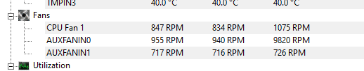

Habe hinten raus einen Gehäuselüfter der schon im Gehäuse war und 2 vorne von Noctua (1x 4 Pin und einmal 3Pin- beide an nem Y kabel). Jetzt sehe ich das da 9820 RPM steht .. what is this?
Handelt es sich hier um den 3 Pin? Den habe ich nämlich neu gekauft und der wird ausgetauscht mit nem 4 Pin fürs steuern
Wenn bei einem Y-Kabel auch das Tachosignal durchgereicht wird, addieren sich die Signale, es sei denn sie überschneiden sich perfekt. So kann es zu so einer Drehzahl kommen.
//aber ich sehe, es sind nur zwei Lüfter am Y-Kabel, da könnte sich die Drehzahl maximal addieren, nicht vervielfachen. Hier passiert irgend was anderes. Kannst du mal ein Foto vom Y-Kabel machen?
Normalerweise wird beim Y-Kabel nur von einem der Lüfter das PWM-Signal durchgereicht, womit das Scenario nicht vorkommen kann...
Ein 4 PIn PWM Lüfter wird das Problem auch nicht beheben.
Tacho signal ist auf PIN 3 - den haben eh beide Lüfter.
Wenn das Y Kabel PIN 3 von beiden Lüftern durch schleift kommt natürlich Mist raus.
Könnte man mit einem Multimeter schnell überprüfen.
Oder die radikale Lösung - Pin 3 mit Pinzette entfernen oder zur Not kabel für Pin 3 an einem Ende abschneiden (also bei einem Zweig des y kabels)

Ansonsten natürlich ein Auslesefehler. Man würde ja leicht hören, wenn das Ding mit knapp 10k dreht :D
