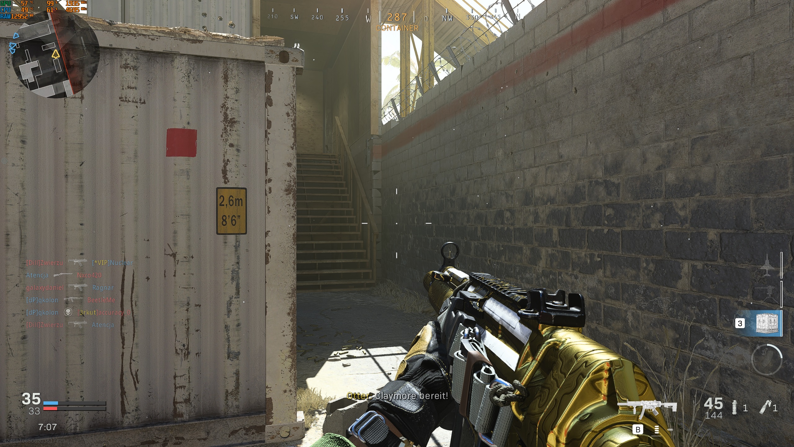

was genau ist jetzt am Limit ?
wie ich sehe denke ich jetzt die GPU wenn ich das richtig sehe mit 99%
( 2070 Super )
CPU: 8700K (4,7 Ghz )

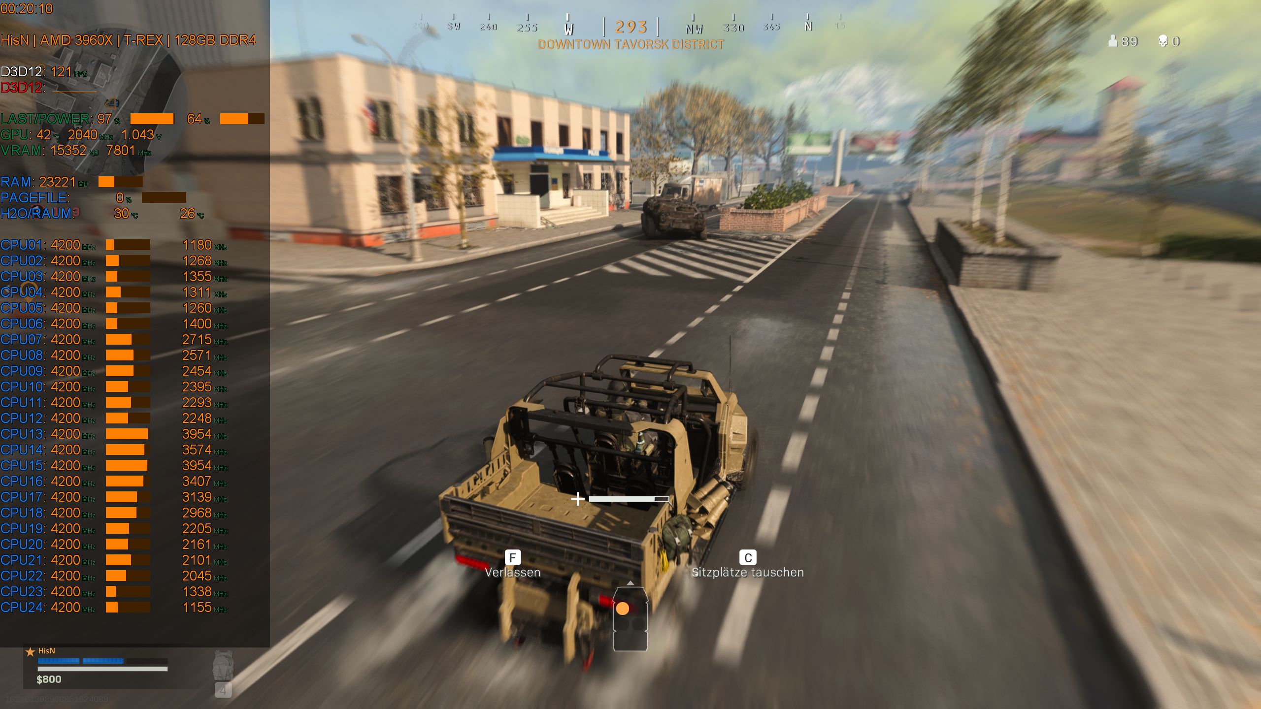

Hier mal eine 2080TI auf Ultra
für mehr brauchste wohl dann die neuen Nvidias.
