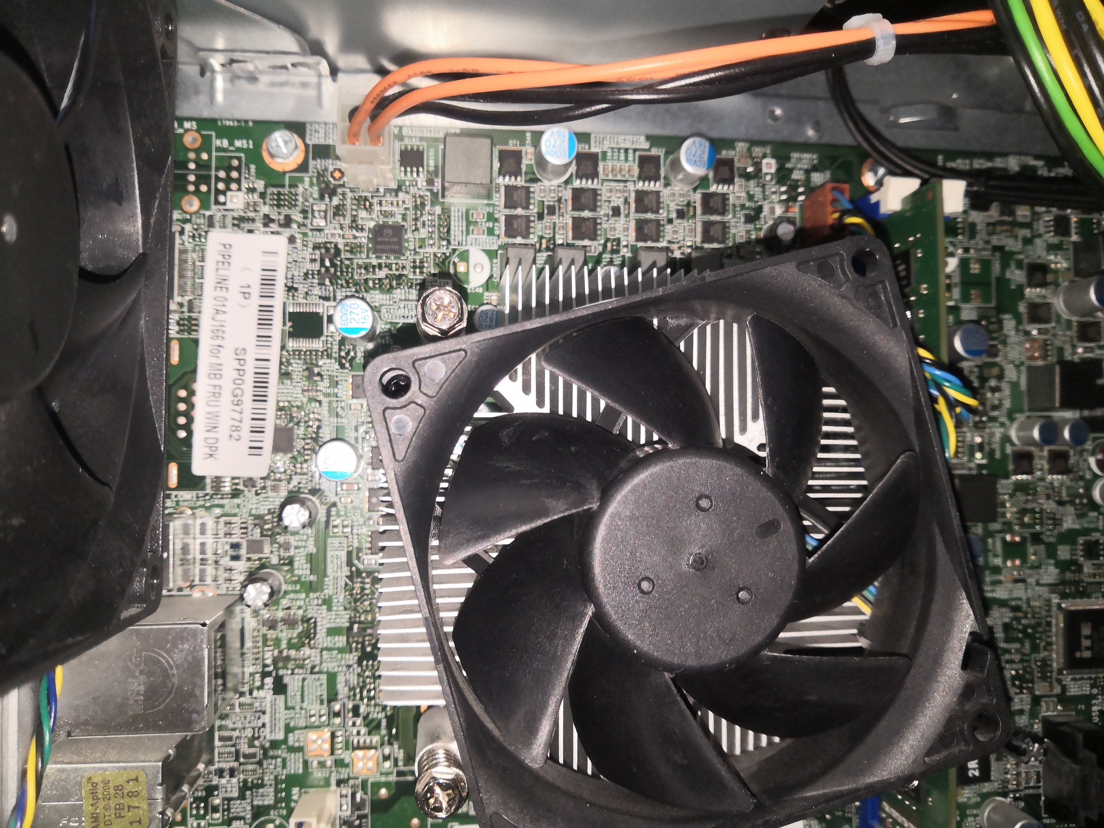

Da ich meinen Lenovo OEM Fertig PC verkaufen will, da ich mir einen neuen selbstgebauten PC gekauft habe und habe diesen nun auseinandergebaut um ihn zu reinigen damit ich den PC verkaufen kann. Nur hab ich leider kein Foto gemacht bevor ich ihn auseinandergenommen habe und habe nun dieses Kabel über. (s.Anhang) Weiß irgendjemand von euch für was dieses Kabel gut ist und wo es auf dem Mainboard hingehört? Es ist wohl irgendeine Antenne, weil das Kabel nach vorne zur Gehäusefront geht. Ich tippe auf Bt oder so, weiß aber nich wo es hingehört.
Ich hoffe auf eure Hilfe! 😅

Ich würd ja gern mitraten... Welcher Lenovo ist das?

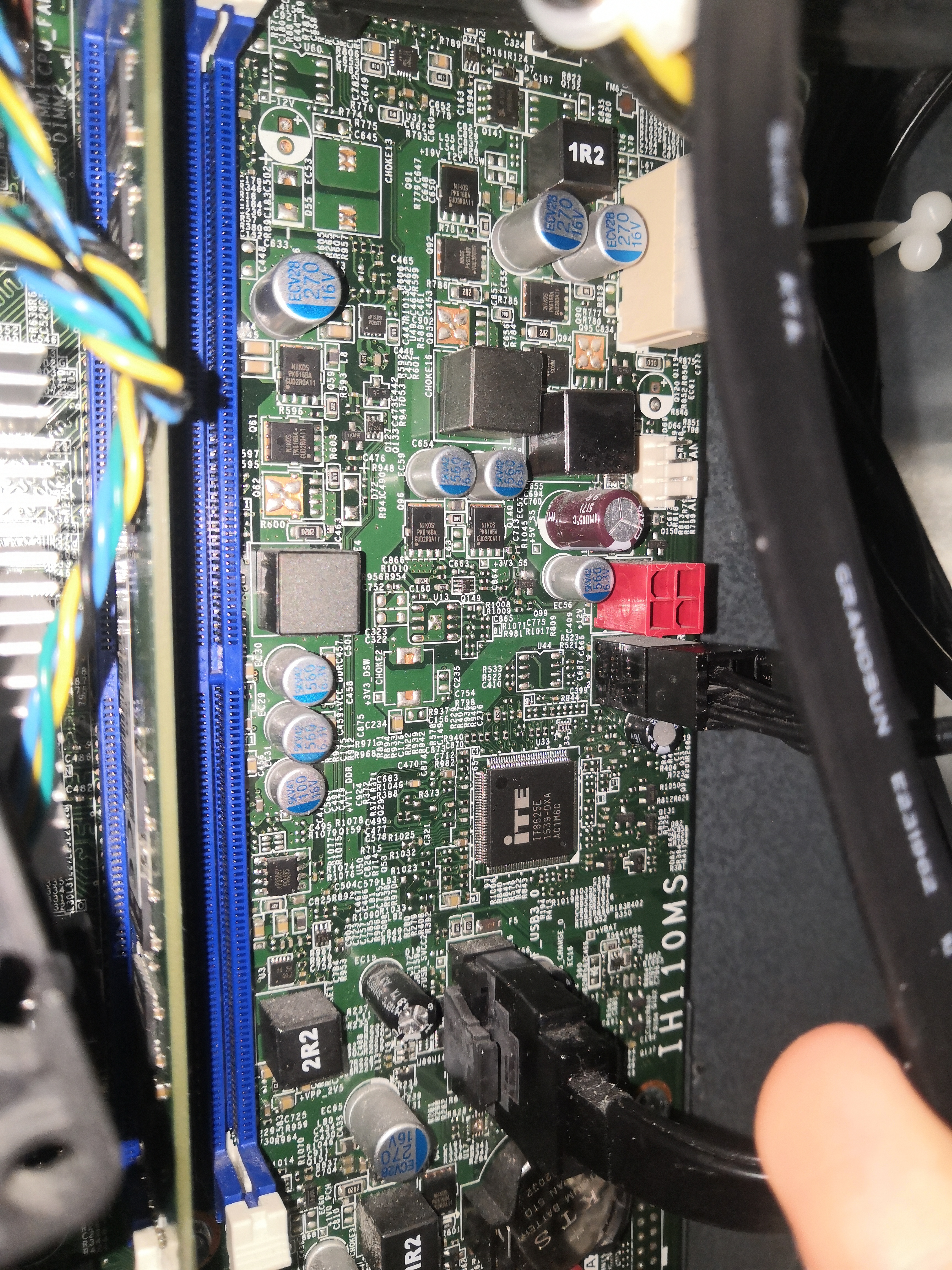

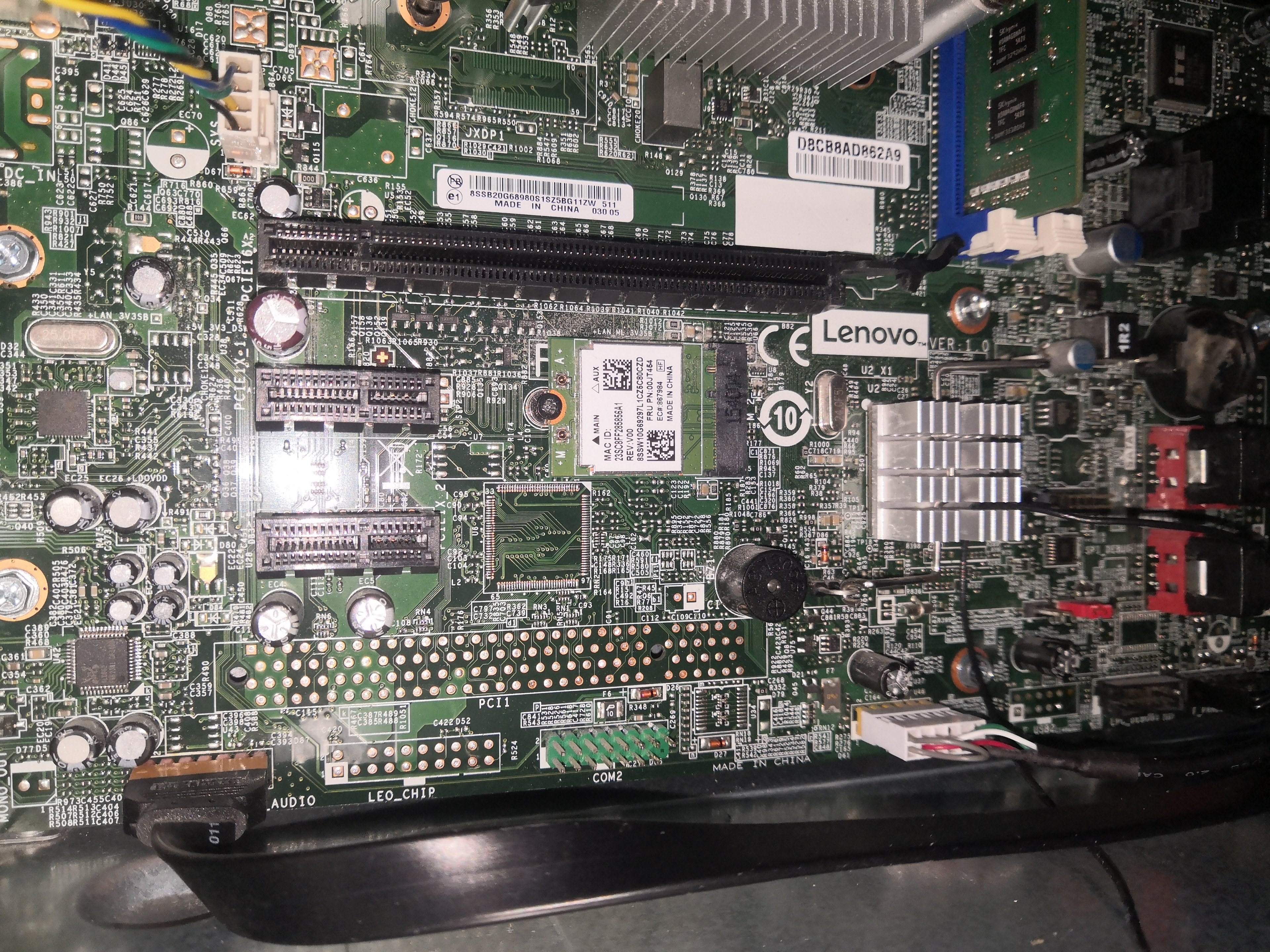

Bitte auch mal ein Foto vom Mainboard in guter Auflösung
Welche Anschlüsse sind denn auf dem Board noch frei? Für die Front gibt es ja einige Anschlüsse für Schalter, Status LEDs, Buchsen.

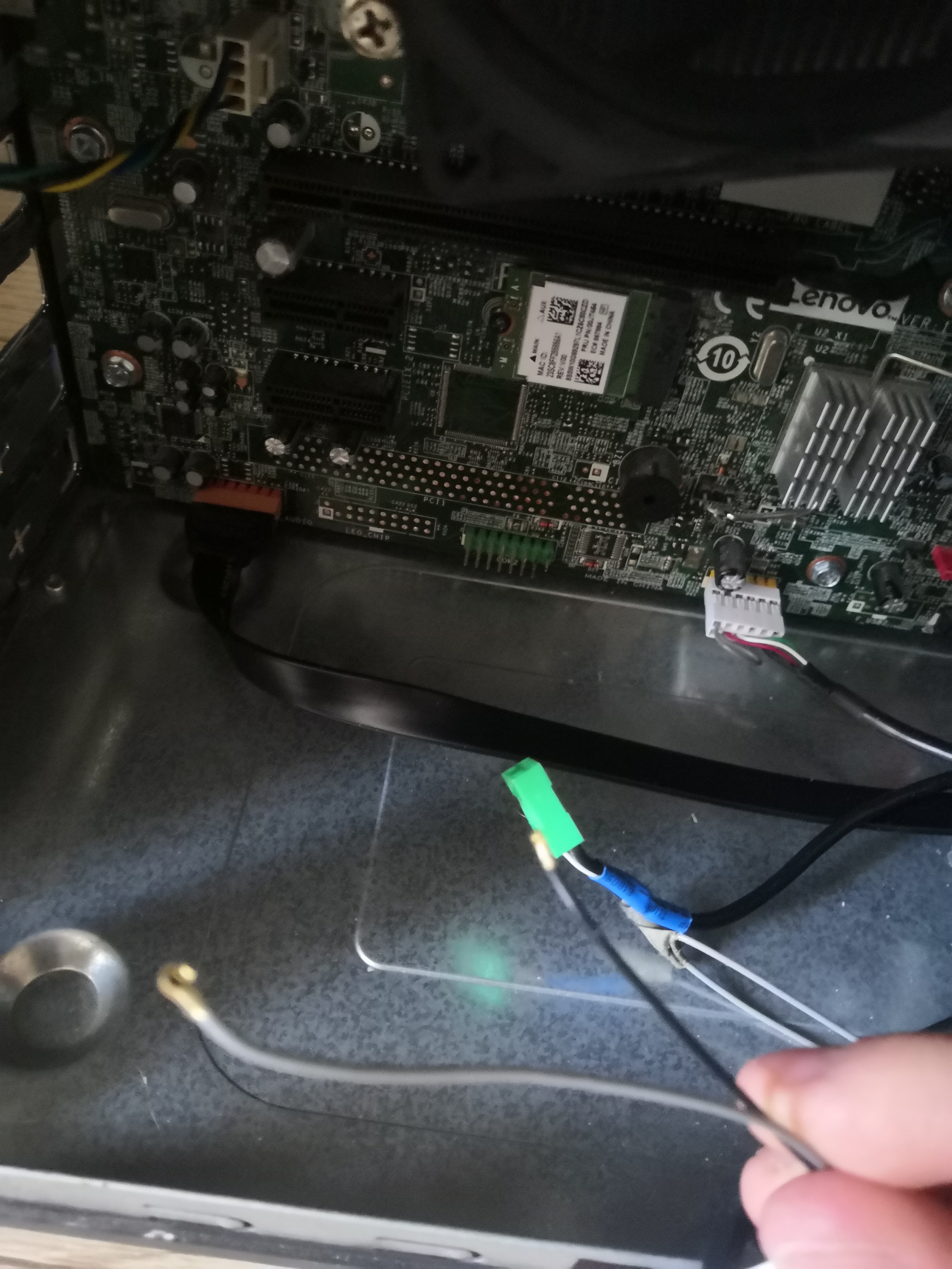

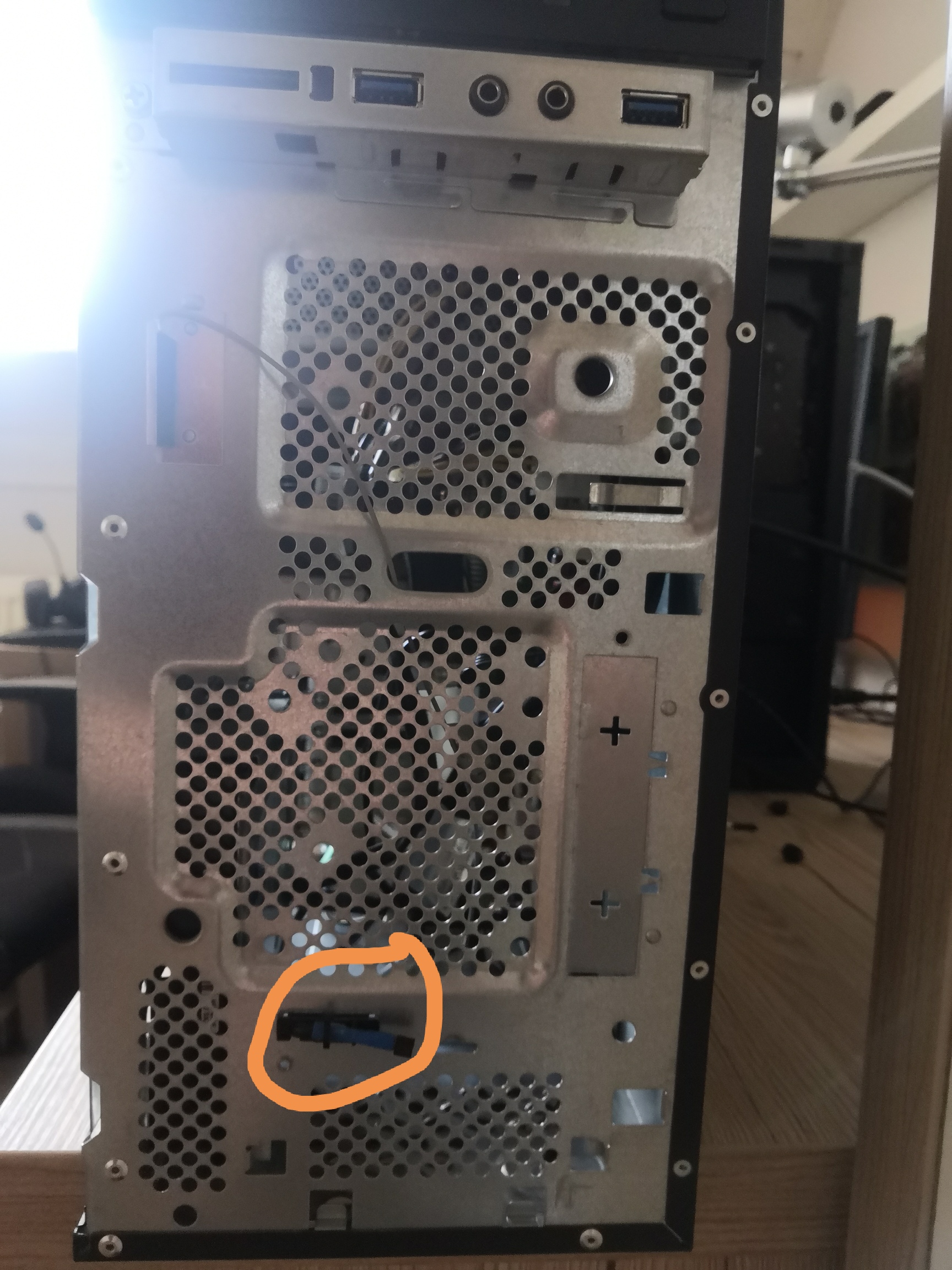

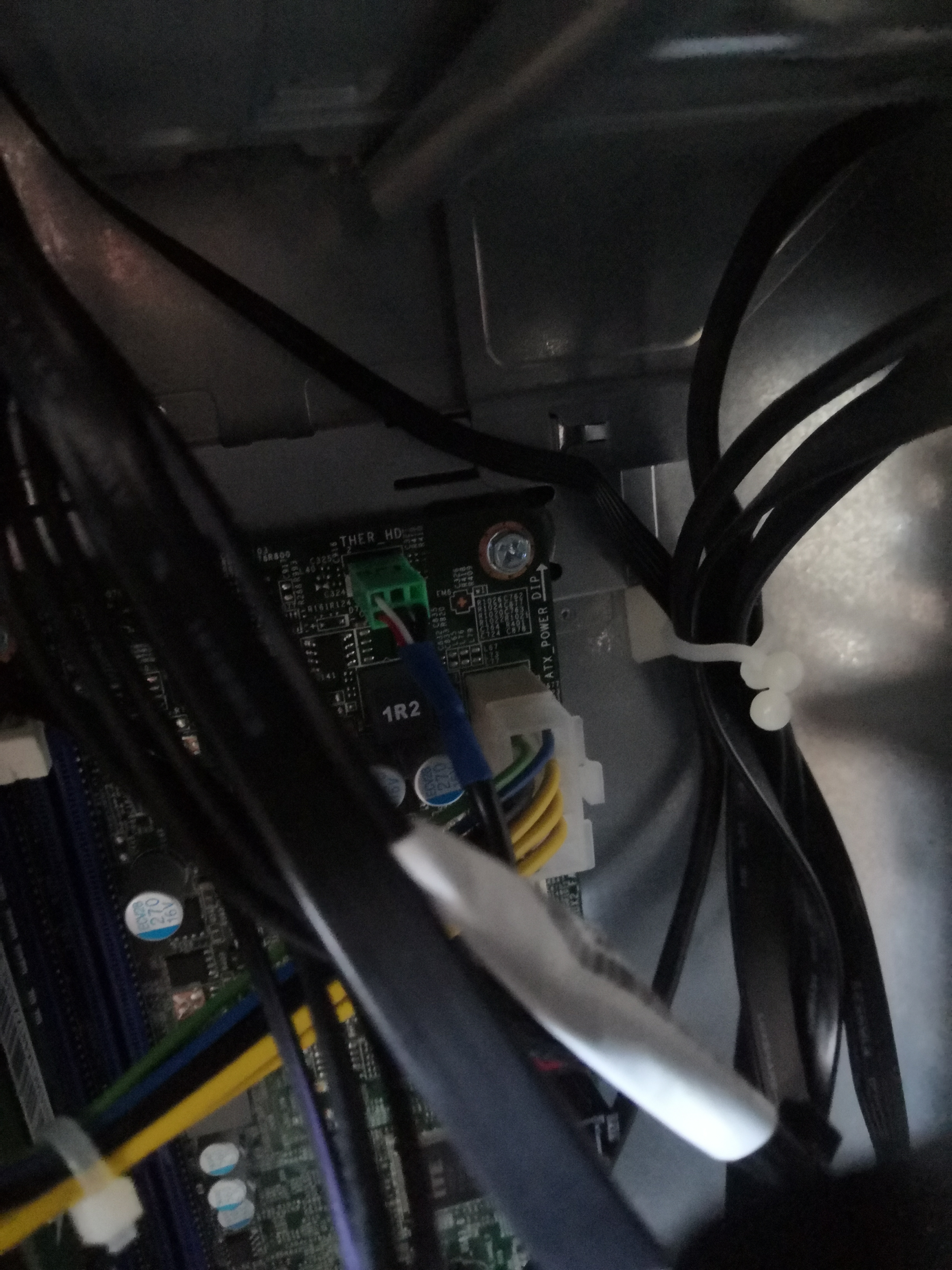

Also erstmal die beiden USB 3.0 Schnittstellen funktionieren (da hängen Maus+Tastatur momentan dran^^), mein Headset funktioniert am Frontpanel und auch eine SD Karte wird erkannt. Das Kabel endet in der Gehäusefront als so eine Art Antenne würde ich sagen. (s.Anhang, das blaue Ende) Im Handbuch hab ich dazu bisher nichrs gefunden, aber ihr dürft auch gerne nochmal suchen, wenn ihr Lust habt ^^
P.S. : Die Wlan Antennen sind vorhanden, ich hab sie nur noch nicht angeschlossen, da war eine in die Gehäusefront und die anderen nach Hinten verlegt worden.

Ist das im Bild nicht nur ein Kabelbinder? 🤔
Genau, hat das Ding WLAN intern verbaut - für's Modul oder eine Antenne mglw.?

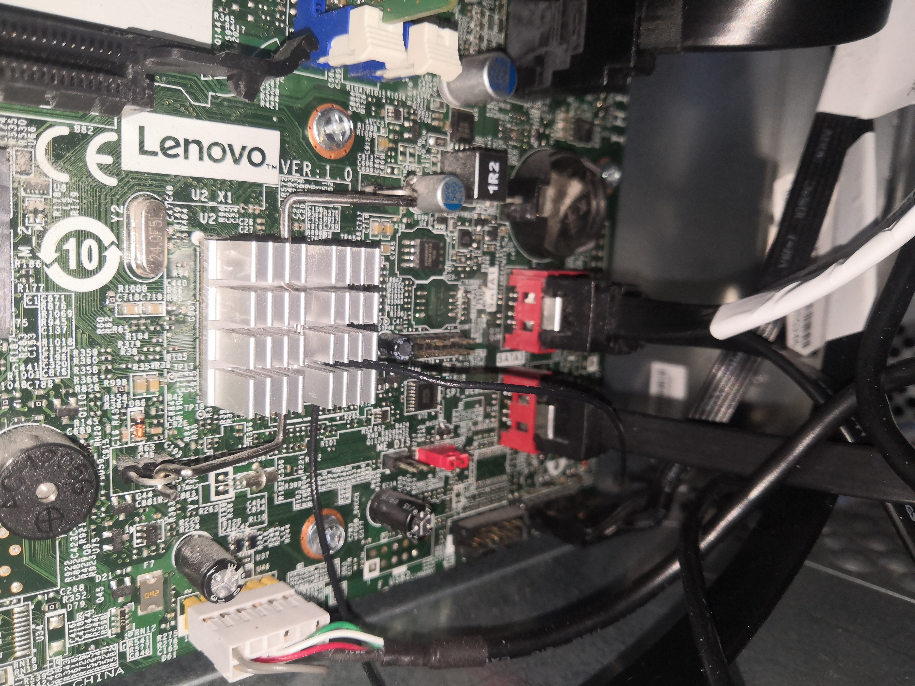

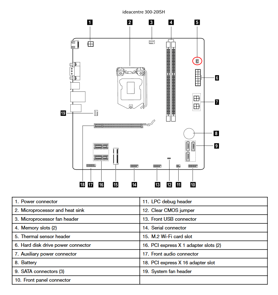

Hab für Dich mal ins Handbuch gesehen. Sollte der Anschluß für den Thermal Sensor Header sein (siehe Bild).
Reaktionen: User007, Fabo24 und Serana

Ne, also das Kabel ist hinter der Plastikabdeckungund geht durch das Blech vom Gehäuse und wir dann isoliert. (das Blaue auf dem Bild)
Ja, dass sieht richtig aus! Sorry nochmal für meinen voreiligen Tipp :-)

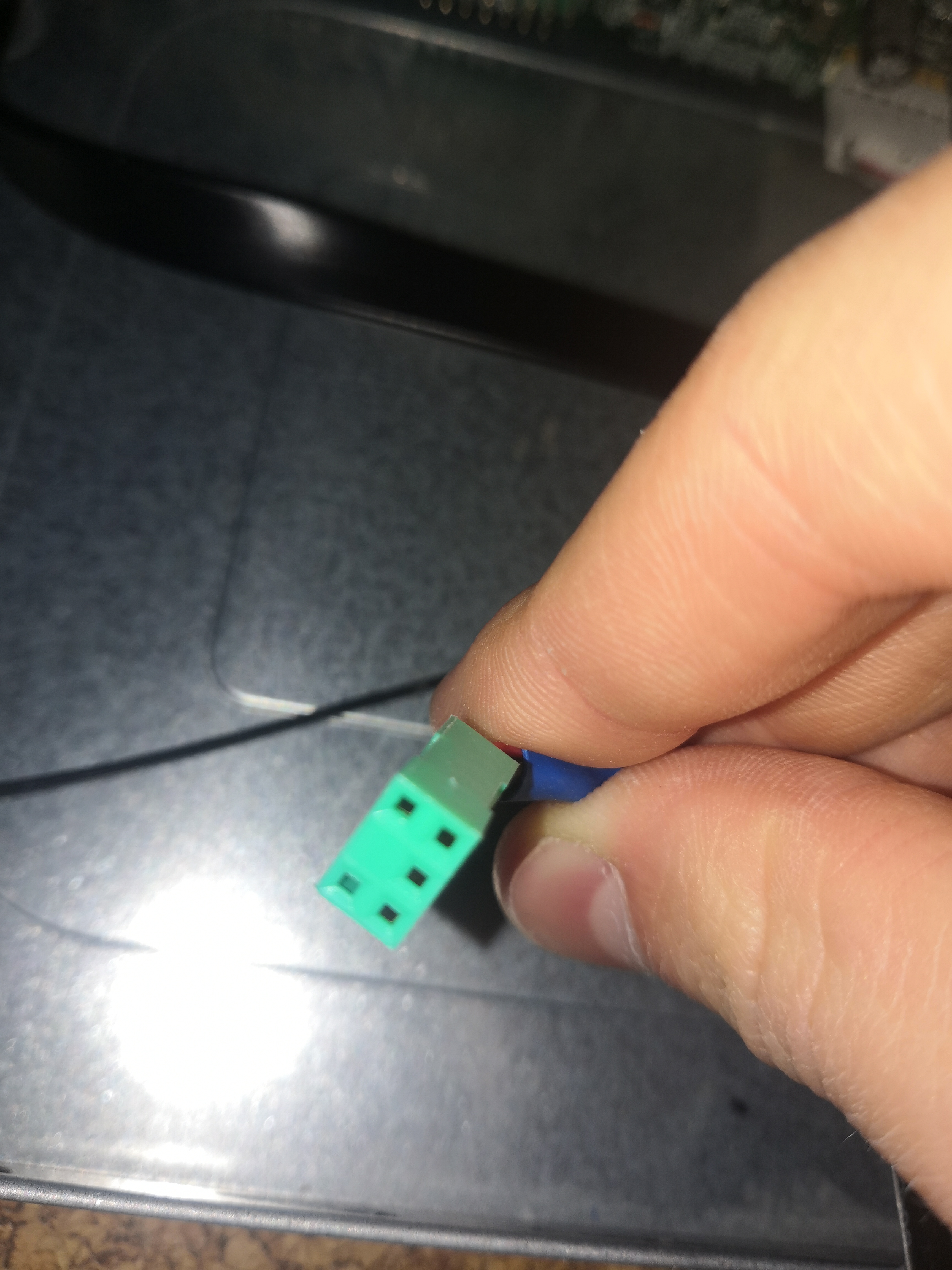

Dankeschön, dass du für mich das Handbuch durchforstest hast! Ich hab auch öfter ins Handbuch geschaut, den Stecker aber wohl offensichtlich immer übersehen. Der Stecker passt ^^ (siehe Anhang)
Mich würde nur interessieren für was dieser Anschluss gut ist?

User007 schrieb:
Sorry, seh da auf dem zweiten Bild (IMG_20200425_171031.jpg) nix blaues.
Passt das von @computamaus denn?
Ja, das stimmt.
Ich hab doch das Teil mit nem orangenen Kreis markiert, aber ist jetz im Grunde auch egal.
Passt das von @computamaus denn? Ok, erledigt...
Steht doch dran - THER_HD...Hitzesensor für Festplatte, würd' ich jetzt mal blind vermuten.

Kein Problem - das sind auch eher Bezeichnungen der großen Computer-Hersteller (Intel, HP, etc.) für Komponenten, die zumeist aus dem Server-Bereich stammen und nicht so oft im Consumerbereich auftauchen.
