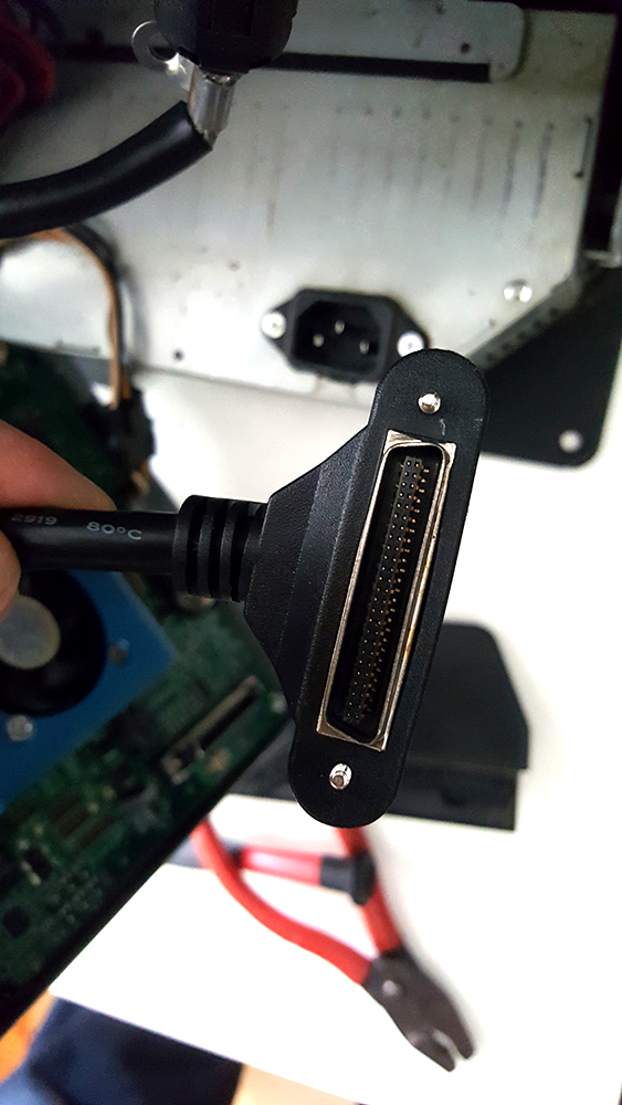

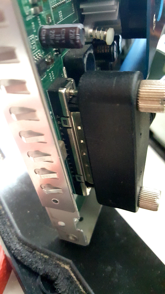

Hallo, ich möchte das Motherboard für ein Kassensystem gegen eine aktuellere wechseln, da es mittlerweile recht in die Jahre gekommen ist und die integrierte CPU nicht genug Leistung liefert.
Den "elo-Touch" Monitor würde ich aber gerne behalten. Der Anschluß zum Motherboard, ist mir jedoch nicht bekannt.
Hat Jemand eine Ahnung was das für eine Schnitstelle ist?
Bilder sind im Anhang.

Sieht wie ein älterer SCSI-Stecker aus ... vermutlich ist es einfach, wie bei vielen konfektionierten Geräten, etwas leicht Proprietäres (für das Videosignal einerseits und andererseits die Datenleitung für die Touchbedienung) um nicht gewöhnlich günstigere Peripheriegeräte anstecken zu können.
Glaube du wirst den Monitor mit tauschen müssen. Erstens weil es die Schnittstelle nicht mehr gibt, zweitens weil Post #2 Recht haben könnte. Sprich, selbst wenn du ein Gerät mit dem Anschluss findest, dann passt der Stecker, aber es funktioniert trotzdem nicht.

... vermutlich ist es einfach, wie bei vielen konfektionierten Geräten, etwas leicht Proprietäres (für das Videosignal einerseits und andererseits die Datenleitung für die Touchbedienung) um nicht gewöhnlich billigere Peripheriegeräte anstecken zu können.
Genau, die Datenleitung für den Touch und die 3 weiteren USB-Anschlüsse am Touch-Monitor müssten durch diese Verbindung verlaufen, da keine andere Verbindung zum Motherboard vorhanden ist. Wenn ich mich nicht irre verläuft sogar die Stromversorgung vom Monitor über diesen Anschluss.
Dann darf ich wohl annehmen, dass das kein Standard ist und ich kein geeignetes Motherboard dafür finden werde?
Ja, davon kannst Du ausgehen. Das ist keine standardisierte Schnittstelle. Nicht vom Stecker irren lassen. Selbst wenn ein Mainboard so einen Anschluss hat, so wird er nicht dieselben Funktionen zur Verfügung stellen. Bei solch embedded Hardware wendet man sich an den Hersteller. Vielleicht hat er ja aktuellere Boards mit diesem Anschluss im Portfolio.

Das ist ein alter Centronics/SCSI ähnlicher Industriestecker.
Wenn du im Internet oder einem evtl. Vorhandenen Handbuch die Belegung herausbekommst, dann könntest du schon eine Kabelpeitsche als Adapter selbst herstellen. Die Stecker findest du bei Conrad, Reichelt,... .
Ist vermutlich aber ein großer Aufwand für ein altes System.
Wenn die Rechenleistung heute nicht mehr passt, kann evtl auch eine alternative Softwareumgebung für Abhilfe sorgen.
Danke für die hilfreichen Antworten, werde mir wahrscheinlich beides neu beschaffen müssen.

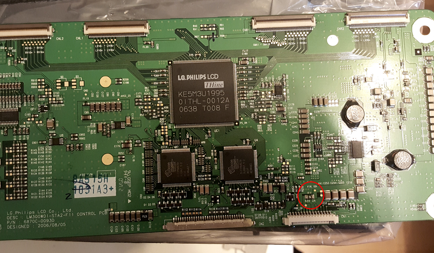

Mein Monitor(HP LP3065) zeigt kein Bild mehr und schalten in den Standby-Modus. Mit einem Multimeter habe ich festgestellt, dass eine SMD-Sicherung auf der Platine defekt ist und ersetzt gehört.
Wollte nachfragen wo ich die exakt gleiche SMD-Sicherung kaufen kann?
Ein Bild davon habe ich im Anhang hinzugefügt.
Auf der Platine steht "F1 63V 2A" auf dem SMD steht ein "N".
Im Standby-Modus hat diese SMD-Sicherung in gleichmäsigen Abständen ein Tick Sound von sich gegeben(als es noch funktioniert hat). Ich weiß nicht in wie weit das normal ist.
Würde mich auf Antworten/Vorschläge sehr freuen.
