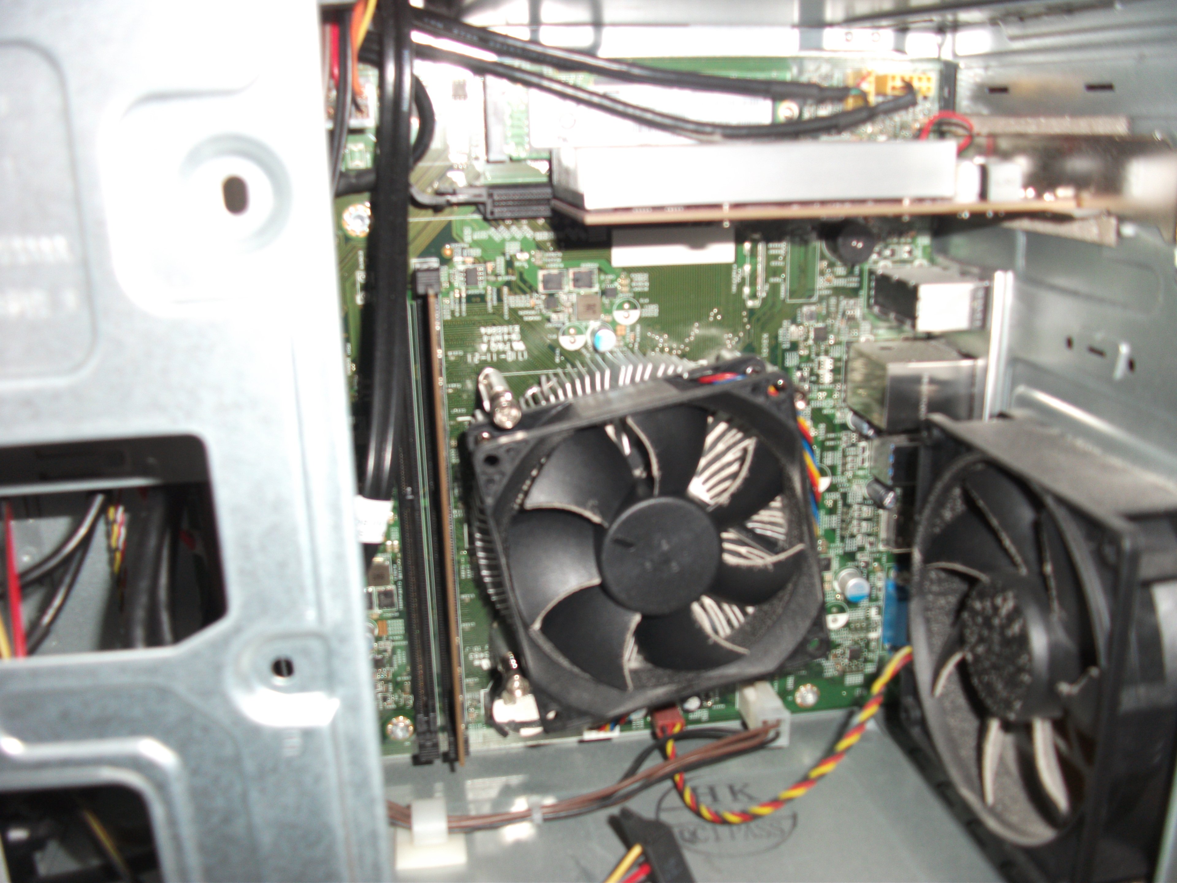

was ist das silberne teil?
eine GK ist es meiner meinung nach nicht, da die bildanschlüsse weiter unten sind. auf der rückseite an dieser stelle sind auch keine bildanschlüsse vorhanden, nur lüftungsschlitze. eine weitere platte auch nicht, da nur eine angezeigt wird.
ist ein HP fertigpc.
danke

Ich denke, er meint die PCIe Steckkarte. Könnte eine SSD sein.
Es geht um die Karte über der CPU.

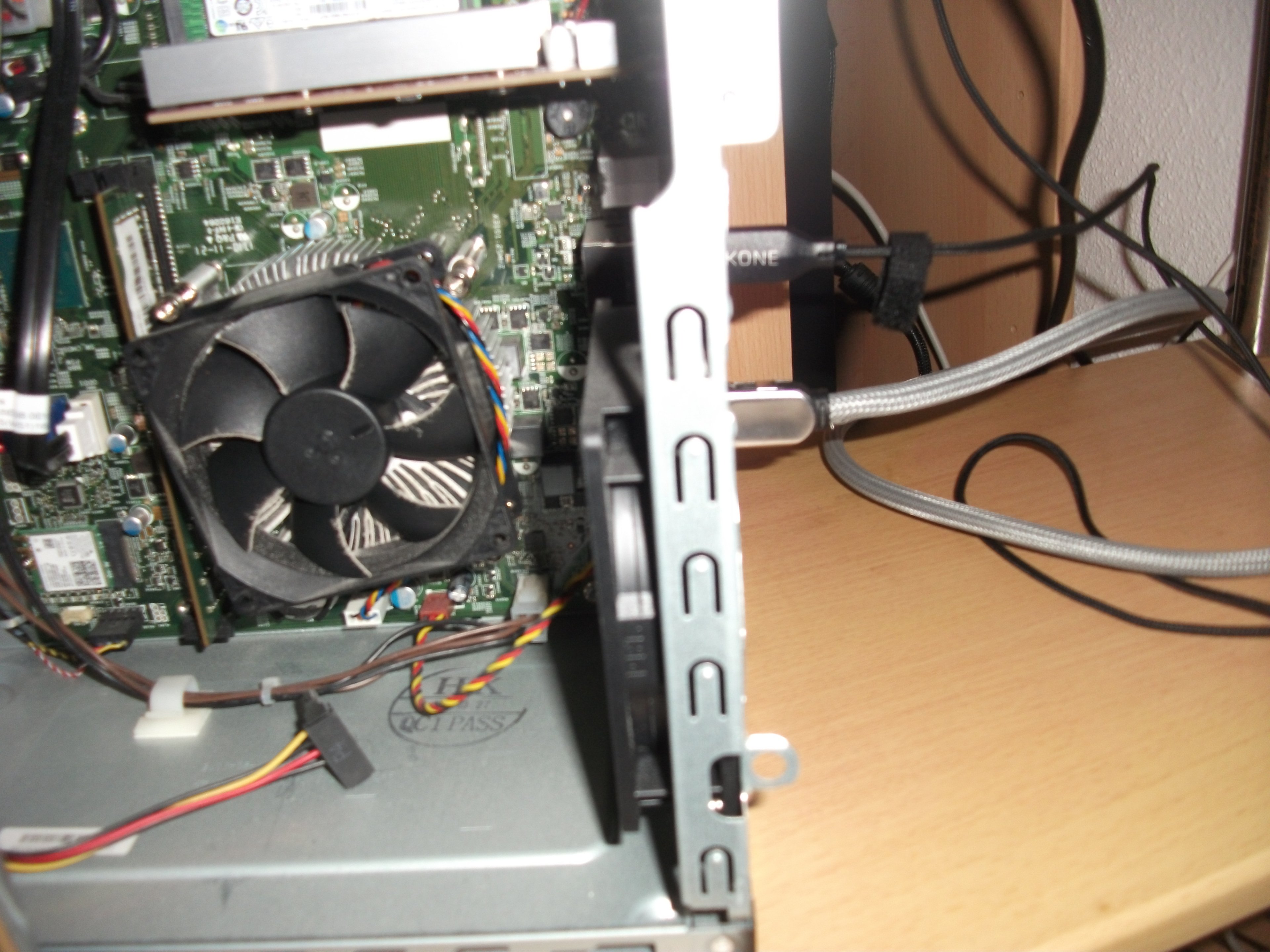

sind 2 bilder bei, und wie geschrieben, keine anschlüsse, keine beschriftung.
@Limmbo
das silberne teil etwas über dem cpukühler.
ssd wird nur eine plus laufwerk angezeigt.
Wenn hinten auch keine Etiketten sind, dann müsstes Du sie kurz ausbauen und fotografieren.

chris12 schrieb:
sind 2 bilder bei,
die extrem unscharf sind und auf denen man nichts sieht.
Bau die Karte aus, mach ordentliche Fotos und lade sie hier hoch.

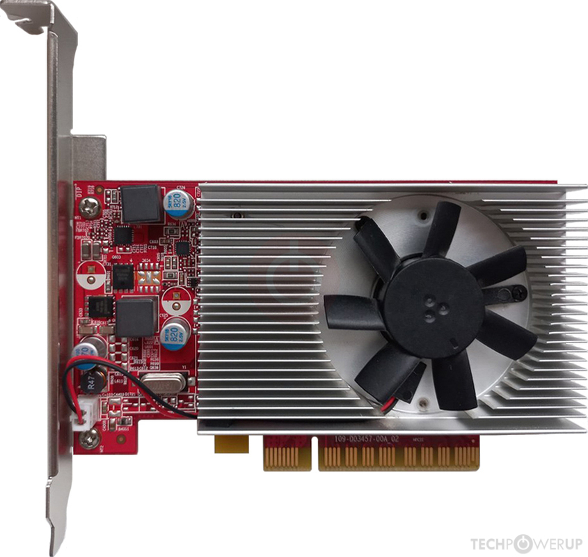

@chris12
Es ist wohl die Grafikkarte. Das MB kann das Signal durchschleifen, bei so Fertigzeugs wird alles zusammen gespart was geht.
Hier ein anderes Modell ohne Videoausgänge. Sieht deiner Karte ziemlich ähnlich.
Reaktionen: Waldheinz, Skudrinka, Nickel und eine weitere Person
Ging doch recht schnell.
Und spezielle, eigene Süppchen gekocht (HP, Dell, ..).
Reaktionen: Kristatos und djducky
djducky schrieb:
@chris12
danke, so wird das sein. bis die lüftungsschlitze sieht die gleich aus.
hab ich so auch noch nie gesehen. ist wirklich seeeehr sparsam.
danke euch. :)
Reaktionen: djducky
Ne R5 M435?
Bei deiner Draufsicht sicht man das Lüfterkabel und den Kühlkörper
genau, ist ja wohl die absolute spitzenklasse.
