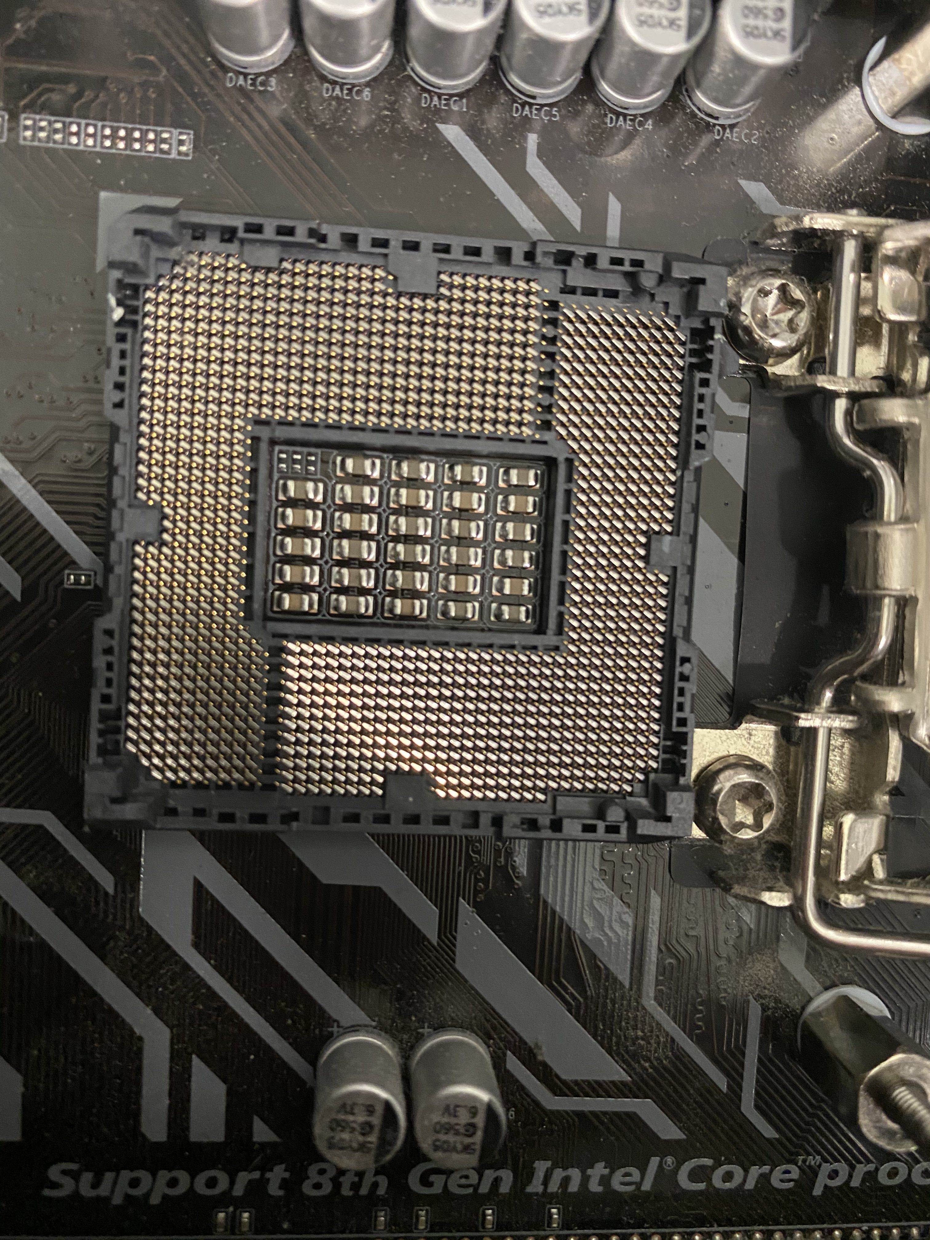

Guck mal in den Sockel deines Mainboards ob da nicht ein paar Pins verbogen sind. Kannst auch gerne ein Bild machen und hier posten.

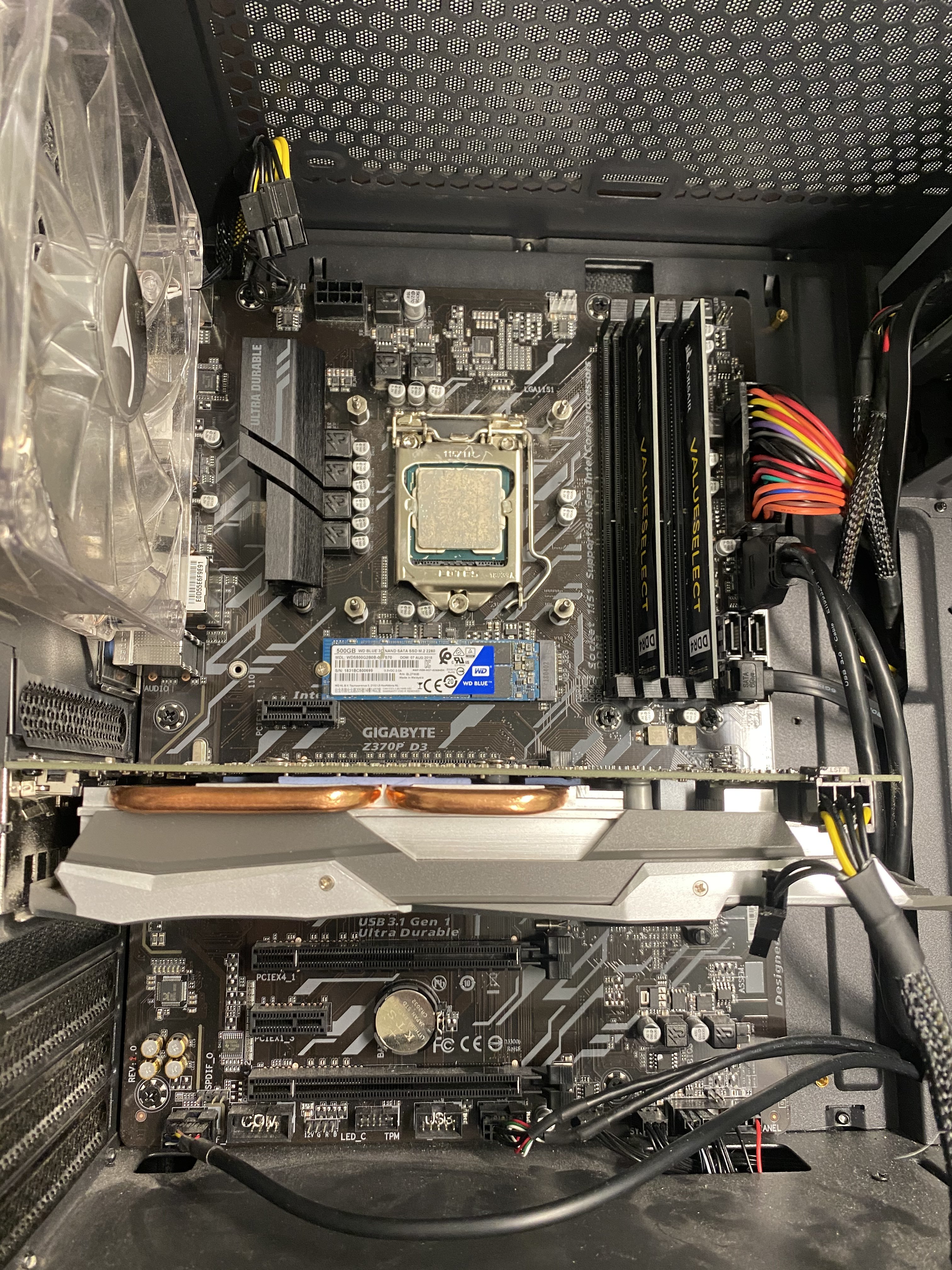

bluricane schrieb:
Ist links oben in der Ecke Staub?
ne das das ist ein Fehler von meiner Kamera
Die Pins sehen für mich in Ordnung aus. Hmm...frage an die anderen: könnte Staub, den @bluricane oben links vermutet, so etwas auslösen?
