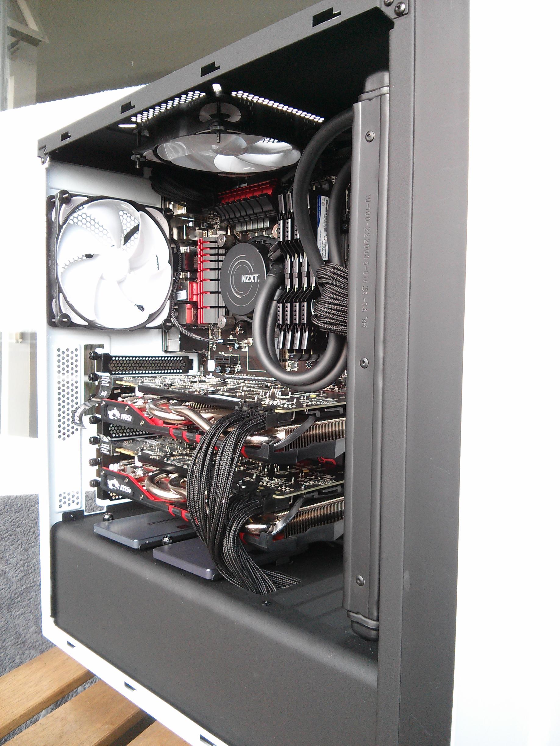

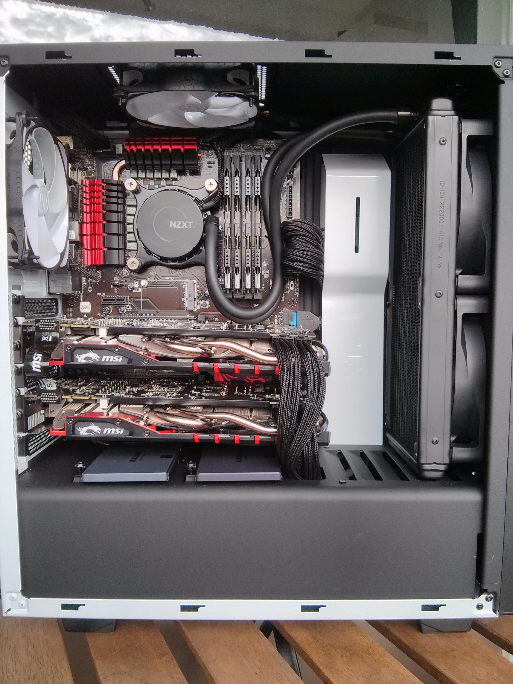

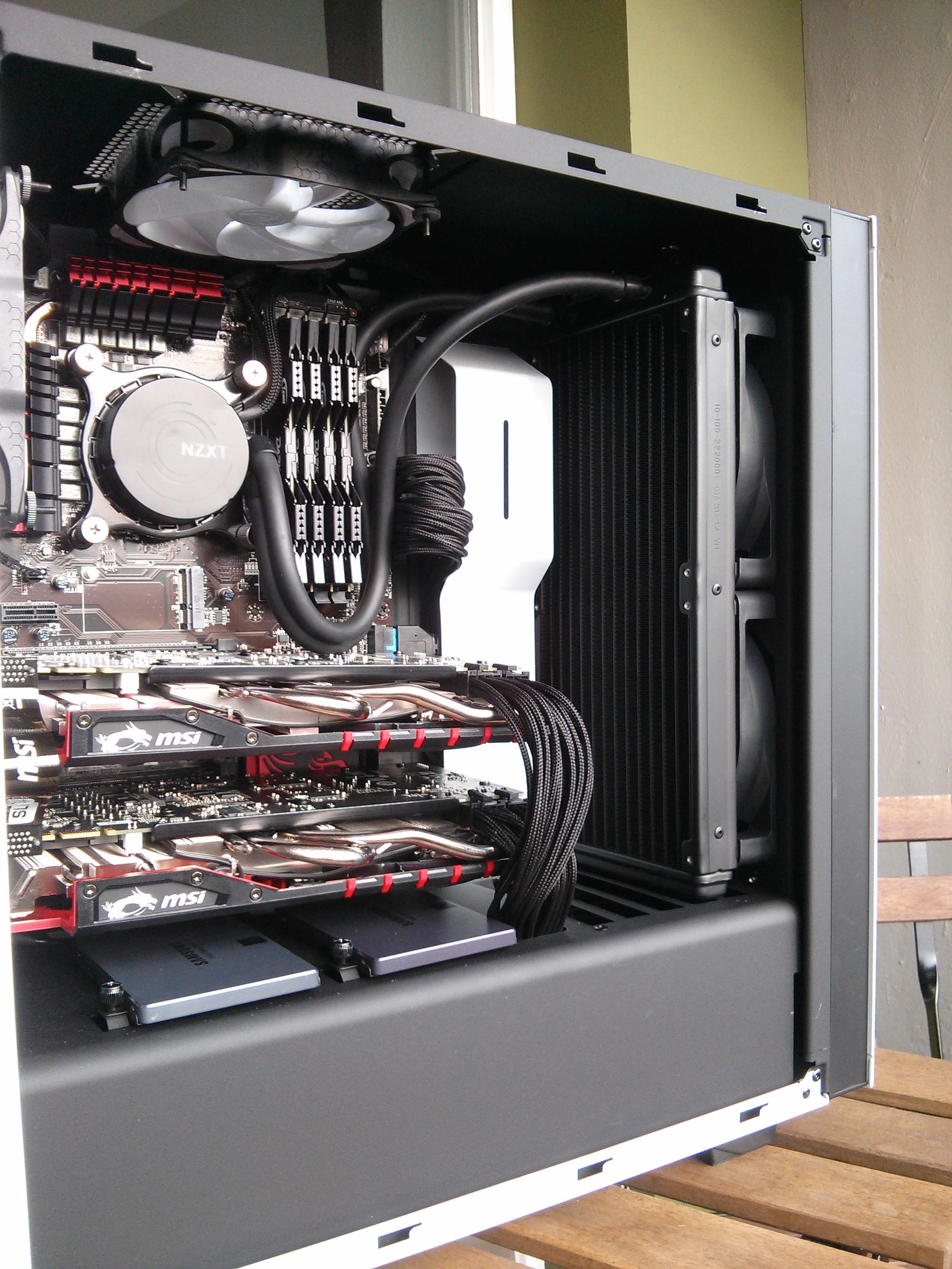

Ich habe die X61 momentan im S340 laufen.
Die Pumpe ist absolut nicht zu hören, die Lüfter dazu trotz Regelung durch Software auf 25% zu laut für mich. Ich habe sofort die Lüfter getauscht.
So siehts aus:

@sc4red: Danke für die Fotos! Sieht Klasse aus. So stelle ich mir das auch ungefähr vor. Allerdings habe ich meine MSI SLI Konfiguration gerade durch eine Single EVGA ersetzt (allein dadurch ist jetzt im alten Case schon deutlich leiser als zuvor!). Passt zwar nicht mehr so schön zum Mainboard wie bei dir (hab auch das MSI Gaming) aber dafür gibts immerhin ne Backplate.
Gegen welche Lüfter hast du die getauscht? Der hintere und obere sind aber noch die originalen von NZXT welche du am Mainboard angeschlossen hast?
Wie bist du sonst zufrieden mit der Lautstärke im S340?

Lautstärke finde ich so noch ganz angenehm. Sind ja jetzt alles 4-Pin Lüfter, die ich über die Pumpe auf 25% geregelt habe. Egal ob Idle/Last.
PC steht neben mir auf dem Schreibtisch, dadurch höre ich ihn manchmal, da will ich ganz ehrlich sein.
Wenn er unter dem Tisch steht, dann ist Ruhe, aber ich will schon das Case sehen :D
