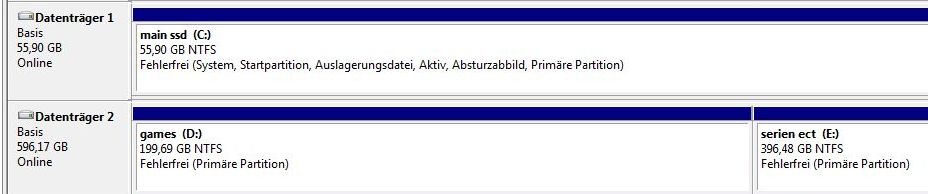

WENN du eine neue platte reinsteckst. dann fragt dich windows doch, ob du den masterboot darauf schreiben willst ;)
vllt hast du da ja gedrückt !
edit: so sollte es aussehen.

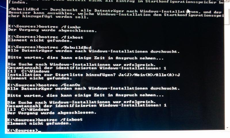

Wie oben korrekt beschrieben, nur die Platte mit C:\ angeschlossen haben und die DVD booten lassen. Die Reparatur drei Mal laufen lassen oder entsprechend die drei Befehle
bootrec /fixmbr
bootrec /fixboot
bootrec /RebuildBcd
http://www.unawave.de/installation/boot-reparatur.html
Die Reparartur macht so C:\ zu "System" und Windows bootet ohne K:\

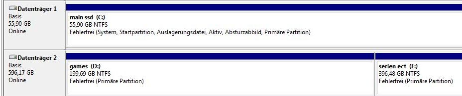

Das sieht wirklich gut aus. Nur primär, NTFS und kein Wildwuchs. Es ist gibt keinen, aus technischer Sicht vernünftigen Grund, eine HDD ohne Betriebssystem überhaupt aufzuteilen. Es kann gut gehen, im Zweifel macht es aber Probleme, ein Pro gibt es aber nie.
Das habe ich probiert aber er findet eben kein Betriebsystem das er reparieren könnte. Siehe bitte meine postings von 13:38 und 14:54

Will mich jetzt nicht in die Expertenmeinung eimischen aber:
In der Ansicht sehe ich wieder mehr als eine Primäre Partition. Für mich imho gibt es keinen Grund (ausser es kommt ein Dualboot zum tragen ) mehr als 1 Primäre am start zu haben. das gild für mich auch für weitere HDDs und auch USB HDD. Ich weise nur Laufwerk C. als Primär zu ( nochmal sofern nicht Dualboot) alle weiteren Partitionen werden als erweiterte bzw. dann als Logische Laufwerke eingerichtet.
In Meinem Zitat wurde das auch so erklärt.
Das hilft dem TE jetzt nicht wirklich aber könnte vllt. auch verantwortlich sein.
