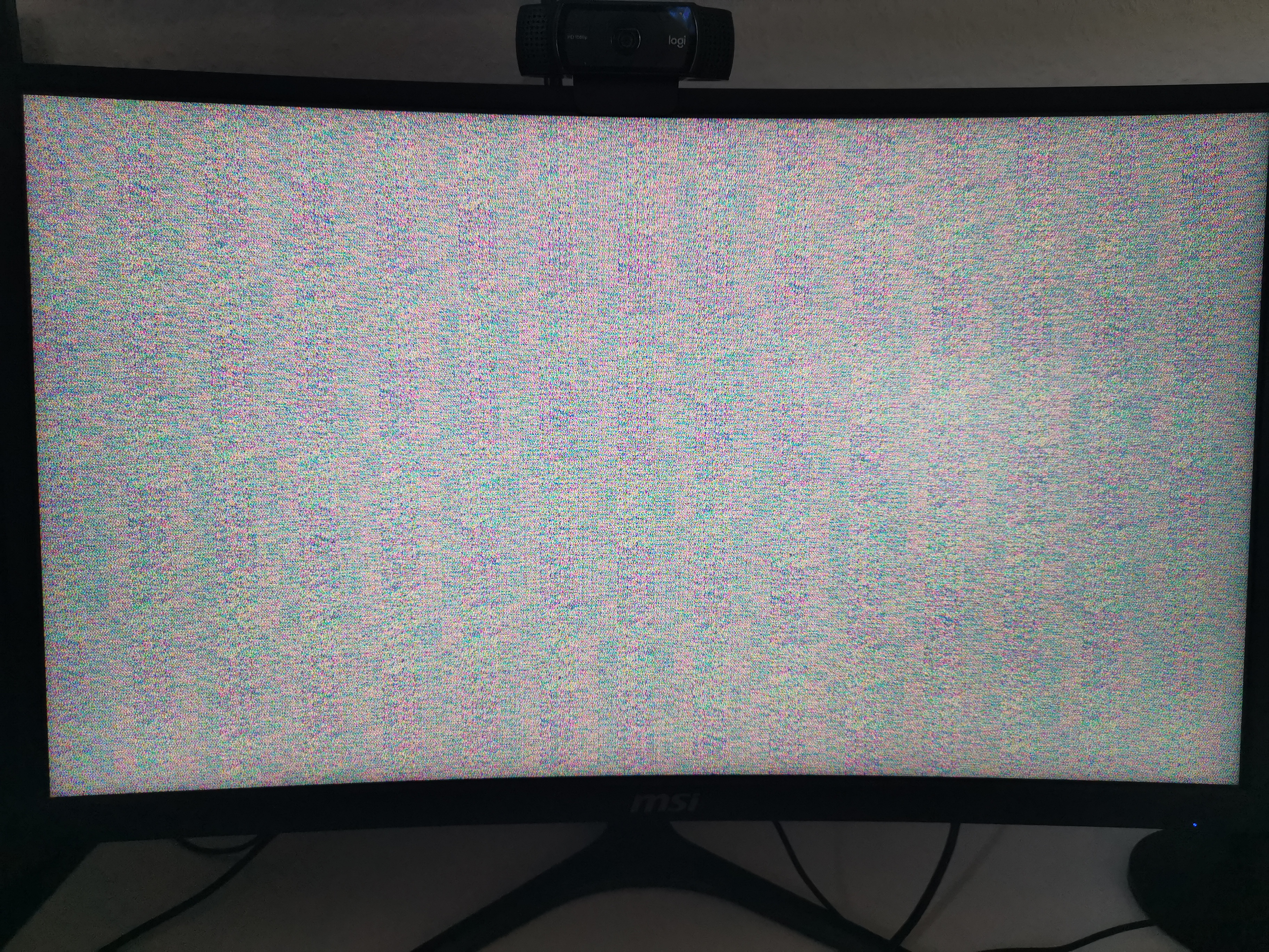

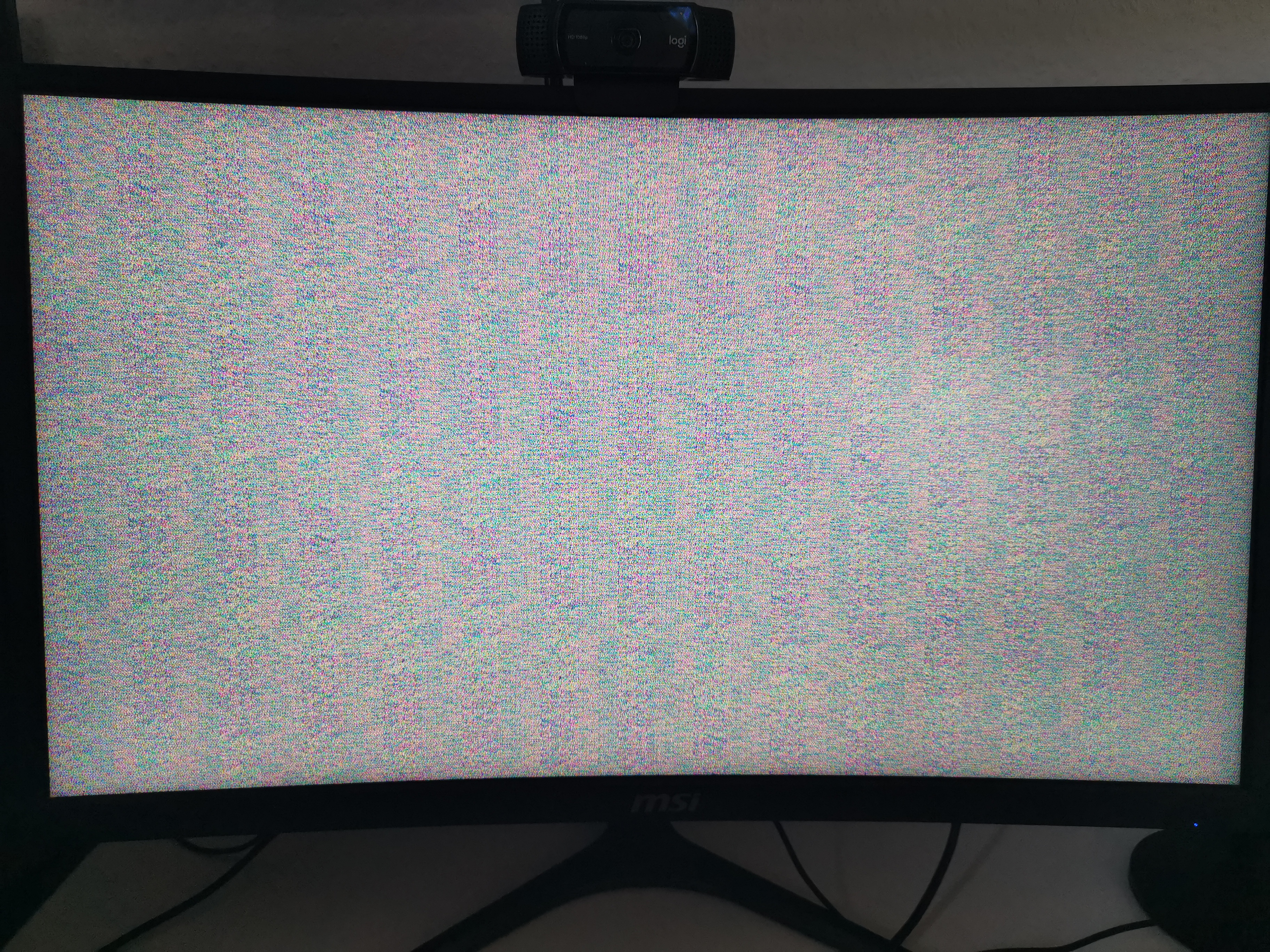

Heei,
ich bin neu hier im Forum und habe mich extra für dieses Thema hier angemeldet, in der Hoffnung, dass jemand den Fehler kennt und mir helfen kann.
Ich spiele seit kurzem ein Spiel namens Final Fantasy XIV Online und habe auch seitdem 3 Bildschirme an meiner Grafikkarte angeschlossen.
Ich gehe davon aus, dass es nur bei diesem Spiel passiert, da es noch nie zuvor vorkam.
Alle Bildschirme verpixeln so komisch, werden dann schwarz und ab und zu wird der Hauptmonitor wieder verpixelt wobei die anderen beiden schwarz bleiben. Danach muss ich meinen PC neustarten damit alles weiter geht.
Der PC ist relativ warm, aber das ist er bei jedem Spiel (~80°)

Da ist doch die Grafikkarte abgesegelt..
Du gehst nur davon aus, dass es nur bei diesem Spiel passiert? Ich empfehle.. teste andere Spiele und berichte erneut.. ich denke nicht dran, dass es nur bei diesem Spiel passieren wird..
Reaktionen: Headb@nger71
Teste das mal mit anderen Spielen gegen.
Sieht für mich nach defektem VRAM aus.
Bei so einem speziellen Setup sind aber auch Treiberprobleme nicht ausgeschlossen.
VRAM defekt -> Lösung wahrscheinlich neue Grafikkarte

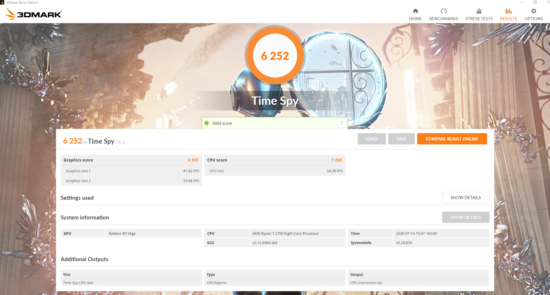

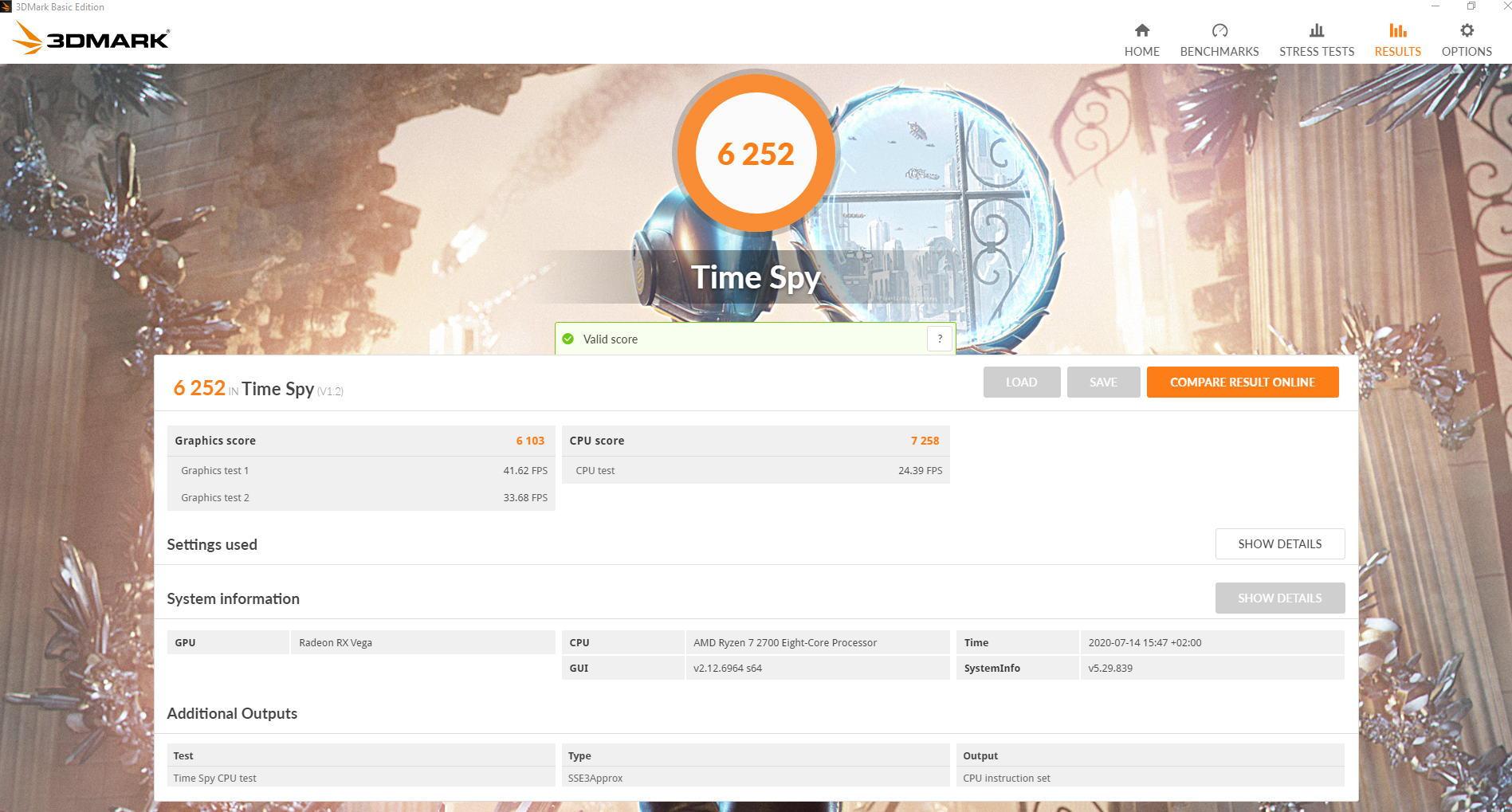

3DMark lass ich nun mal durchlaufen und schaue, ob da was passiert.
verstehe nur nicht, wie die Grafikkarte von jetzt auf gleich kaputt gehen soll, da sie mir sonst ohne Probleme gedient hat.
Das Problem kommt manchmal auch 1-5x am Tag, einen anderen Tag dann wieder garnicht, obwohl ich das selbe Spiel mit den gleichen Einstellungen und der gleichen Anzahl von Monitoren spiele.
Lg
3DMark ist komplett durchgelaufen ohne Probleme und hier ist das Ergebnis, falls das irgendwie relevant ist :(
