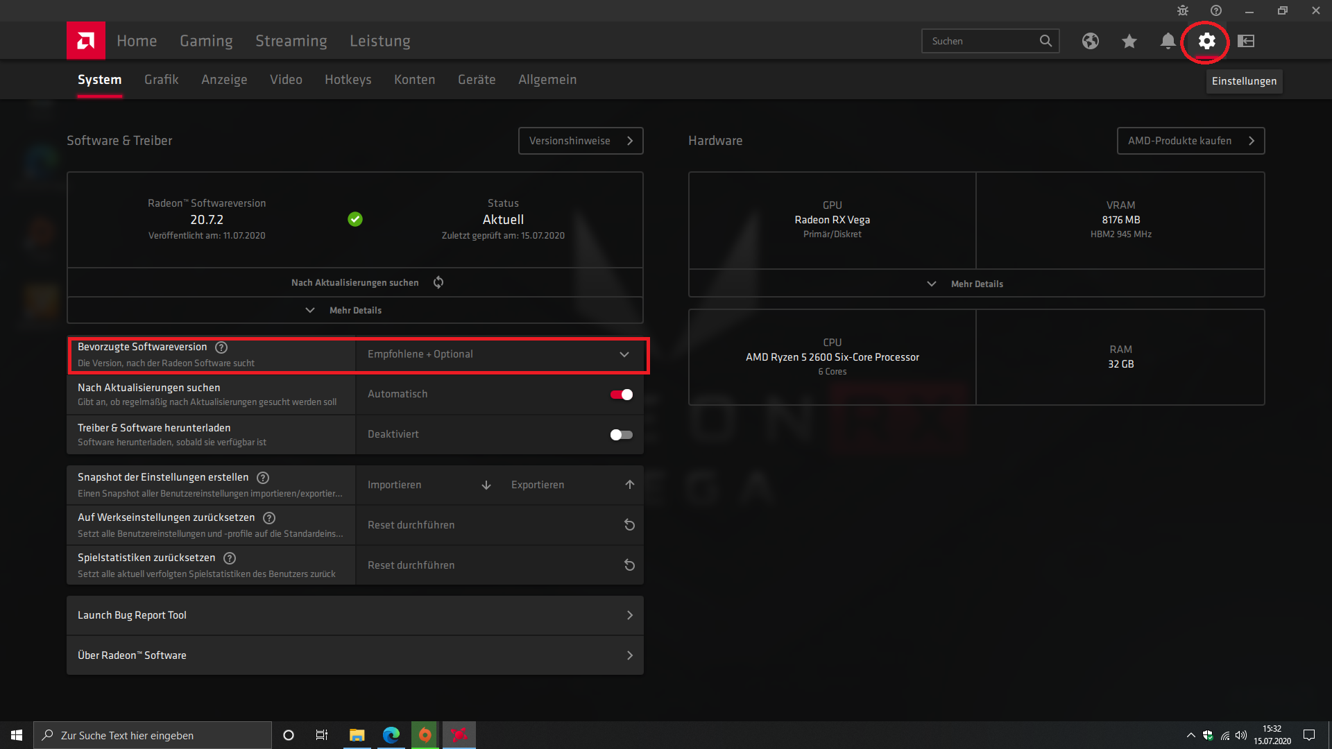

Yubizo schrieb:
Wo muss ich den Haken dafür setzen, um diesen herunterzuladen? (Da war die Rede von Beta)
du klickst oben rechts auf Einstellung.
Rest (siehe foto)
Rest (siehe foto)
Damit lies es sich ruckzuck finden. Vielen Dank.

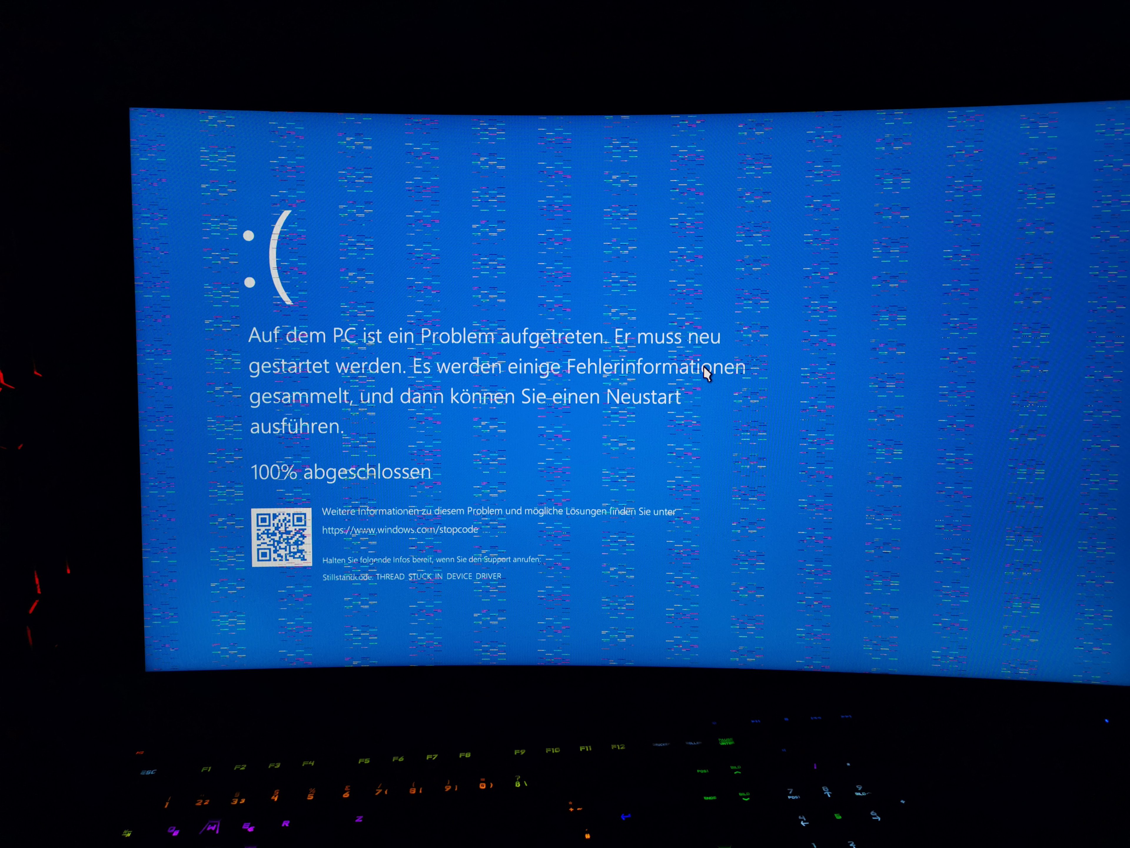

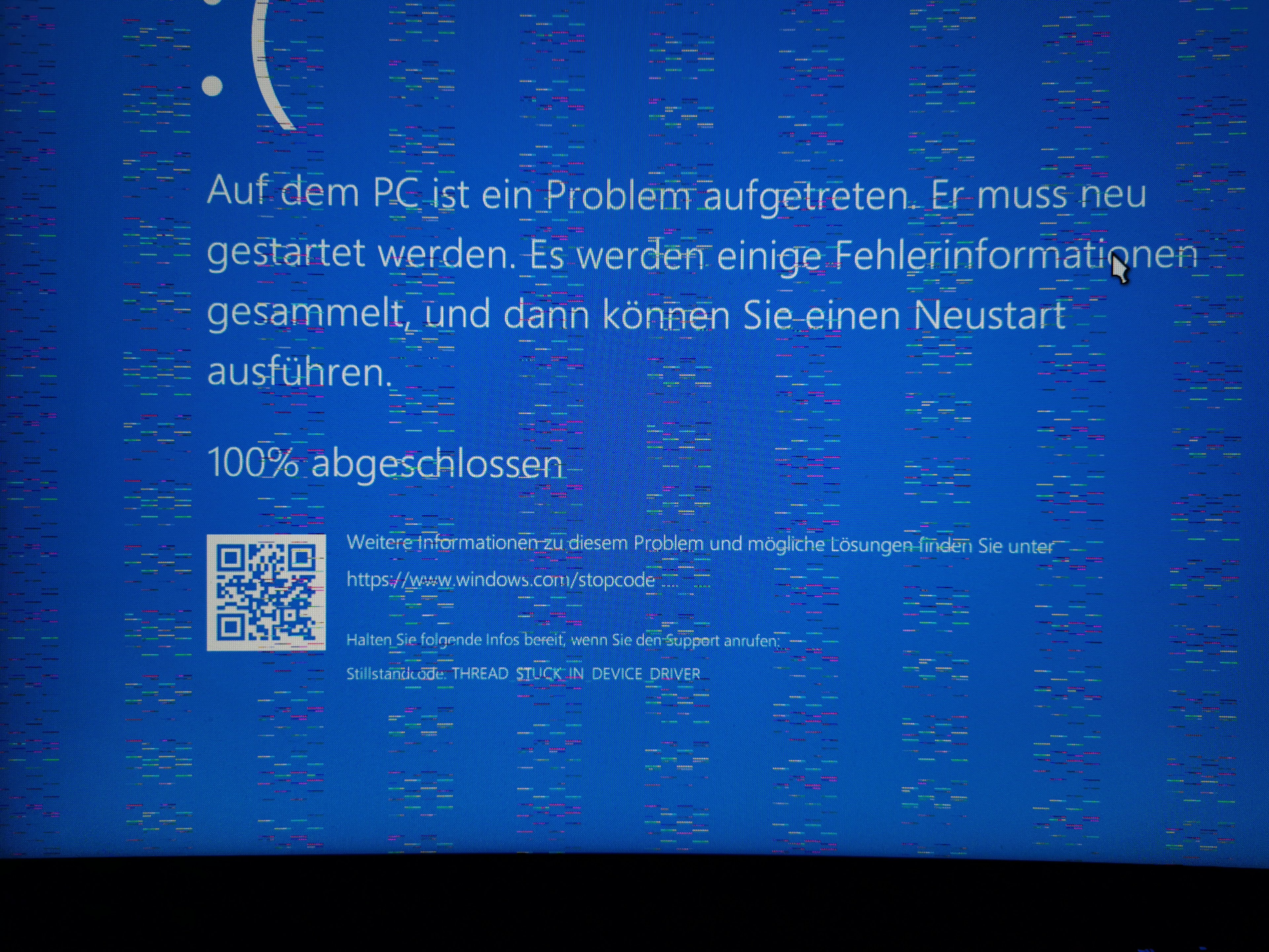

Ich konnte erneut Bilder machen inkl. eines Bluescreens... vielleicht kann man dadurch mehr sagen?
Der Bluescreen ist ja auch nicht nur blau sondern mit Streifen verziert ;). Ein Defekt der Grafikkarte bzw. des VRAMs wird immer wahrscheinlicher.
Könnte doch aber immernoch ein Treiberproblem sein oder nicht?
Ich bin mir ziemlich sicher, das zu dem Zeitpunkt der "echte" Grafiktreiber gar nicht mehr läuft. Windows ist ja komplett abgestürzt. Der Bluescreen wird einfach mit dem 0815 Treiber (wenn überhaupt) betrieben. Mehr als blau und weiß ist ja auch nicht mehr nötig. Und das UEFI kann ja auch bereits ein farbiges Bild erzeugen, ganz ohne "Treiber".
vram, weil das genau so aussieht.
vielleicht wird´s ja auch zu heiss. oder der kontakt der wärmeleitpads zu den chips, oder, oder, oder...
nimm doch ein oc tool, und verwende es invertiert, zum untertakten des vram.
stell den takt mal ein bissl runter, und versuch dann, das, wo der bs kam, nachzustellen.
mir ist schon klar, daß du willst, daß es der treiber ist... nur leider kommts darauf ned an.
