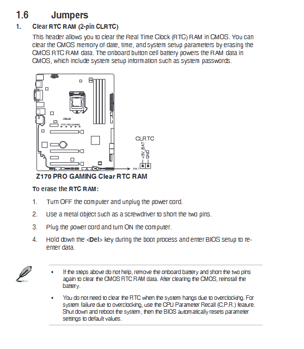

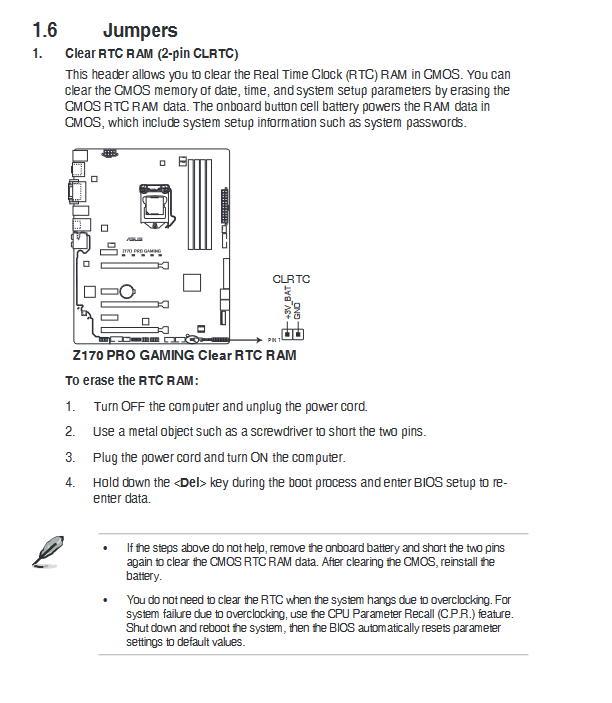

Mach ein Bios-Reset (CmosClear) wie im Handbuch beschrieben, Jumper setzen bzw. die
hierfür erforderlichen PINs überbrücken.
Handbuch, Seite 1-16.

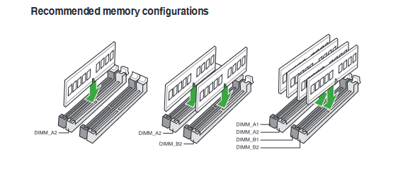

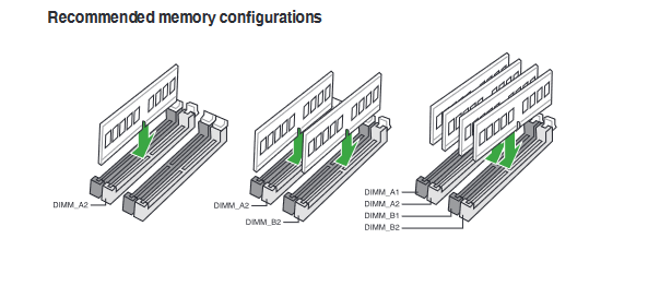

Und schau auch, dass dein Arbeitsspeicher installiert ist wie im Handbuch empfohlen.
Das Bios-Reset könntest du mal, mit nur einem RAM Modul in RAM-Slot "Dimm_A2" machen.
