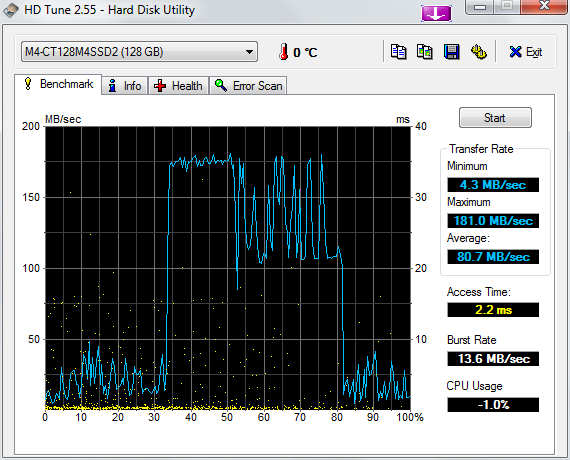

Erstmal Firmware-Update durchgeführt, das brachte aber keine grundsätzliche Verbesserung. In Ausschlägen erreicht die SSD unter HDTune nun knapp 200MB/s statt vorher etwa 140MB/s. Das kann aber auch aufgrund des Fehlers sein. Danach erstmal Daten gesichert und eine Systemwiederherstellung durchgeführt - vielleicht lags ja an den Treibern vom UMTS-Modem. Hat die SSD alles klaglos mitgemacht, nur ist sie immer noch extrem langsam.
Anbei ein Screenshot:
hdtune_benchmark-png.308723
Zugriffszeit jenseits von Gut und Böse, Transferraten mal hier mal da. Könnt ihr mir helfen? Was ist da los? Die Platte ist etwa ein halbes Jahr alt. Nochmal komplett formatieren? Oder hilft alles nix und die SSD ist am Ende?

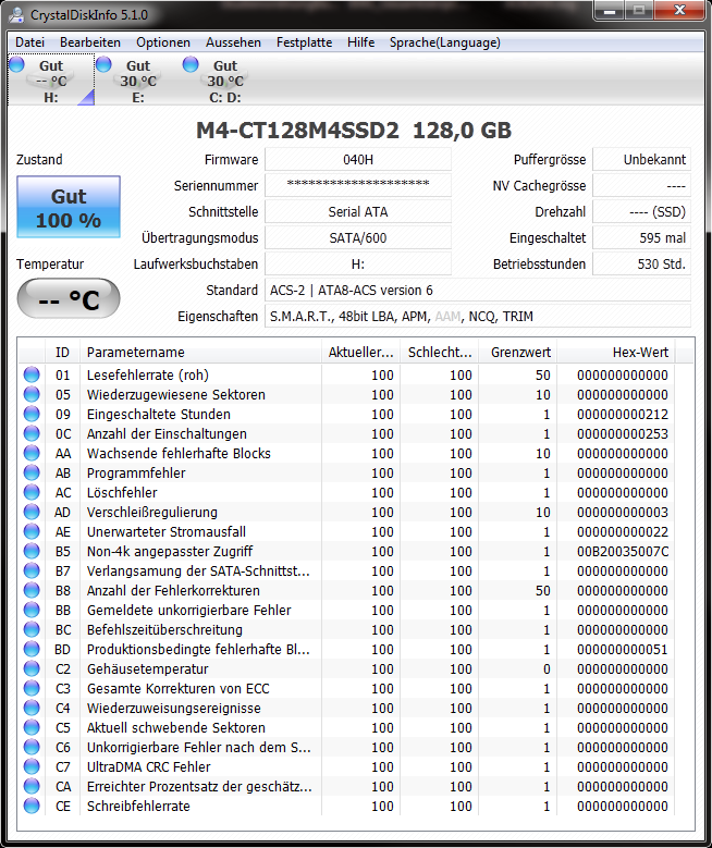

- Crystal Disk sagt alles OK - 100%. Übertragungsstandard ist Sata/600 - das ist doch richtig, oder?

Vergiss HD Tune, das ist ein HardDiskUtility, wie es auch im Titel steht. Obendrein ist die alten, freie Version auch noch total verbuggt. Da HD Tune standardmäßig nur mit 64k Zugriffen arbeitet, SSD aber die maximalen Transferraten sowieso nur bei längern Zugriffen erreichen, sagen die Ergebnise wenig aus. Benche mit dem AS-SSD Benchmark!

Das mit dem AS-SSD-Tool war mir nicht bekannt. Nundenn, der Screen folgt. Der HD-Tune-Screen beschreibt aber sehr schön das "Gefühl": manche Zugriffe sind schnell wie man es bei einer SSD erwarten würde, bei anderen dauert es eine gefühlte Ewigkeit. Die Perioden wechseln sich nach einem mir nicht erkenntlichem Muster ab und dauern mal länger mal kürzer. Im jetzigen Zustand könnte ich mit meiner SSD und HD-Tune einen super Zufallsgenerator bauen - jedes Diagramm sah bislang anders aus als das davor.
Allerdings: es scheint doch ein Software-Problem zu sein. Ein Task namens "Systemunterbrechungen" ("Interrupt") schluckt im Schnitt 45% der CPU - damit scheint es doch einen Zusammenhang zwischen den installierten Treibern und dem ruckeln zu geben. Das ist im Netz auch relativ brauchbar dokumentiert, bin also nicht der erste der so ein Problem hat. Ich bleib dran und halte euch auf dem laufenden.

bezogen auf Post #8 CDI = Crystal Disk Info, die Smartwerte wären auch mal wichtig zu sehen.
asssdbenchm4-png.308777
m4crystal-png.308778
Nichts auffälliges, soweit. Ich denke ich komme um eine Neuinstallation leider nicht herum. Das suchen nach dem richtigen Treiber erspare ich mir - das kann ja Jahre dauern.

xXstrikerXx, auf welchem Rechner läuft die SSD? Gebencht wurde die auf einem AMD Rechner und in der Signatur hast Du einen Intel. Wenn es ein Notebook ist, dann sind die etwas geringen 4k Werte normal, da bei denen die Energiespareinstellungen da besonders zuschlagen. Das Problem oben ist einzig und allein HD Tune!

Wenn man sich auch mal die Mühe machen würde den Text zu lesen und nicht nur Bilder anzuschauen, würde auch Holt wissen, dass es um 1-2sek Hänger und Bootprobleme geht.
HD Tune war nur ein Versuch die Problematik grafisch darzustellen, aber mit dem eigentlichen Problem hat HD Tune nichts zu tun.
