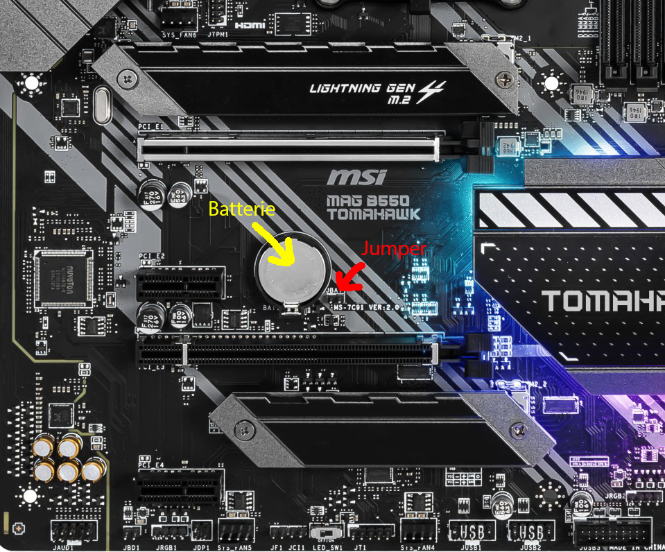

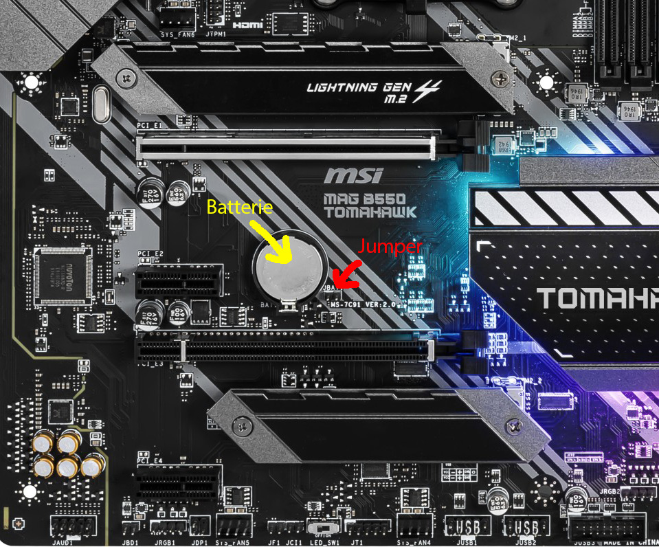

Die beiden Pins verbinden und damit kurz schließen. Aber die richtigen Pins! Siehe Bilder!

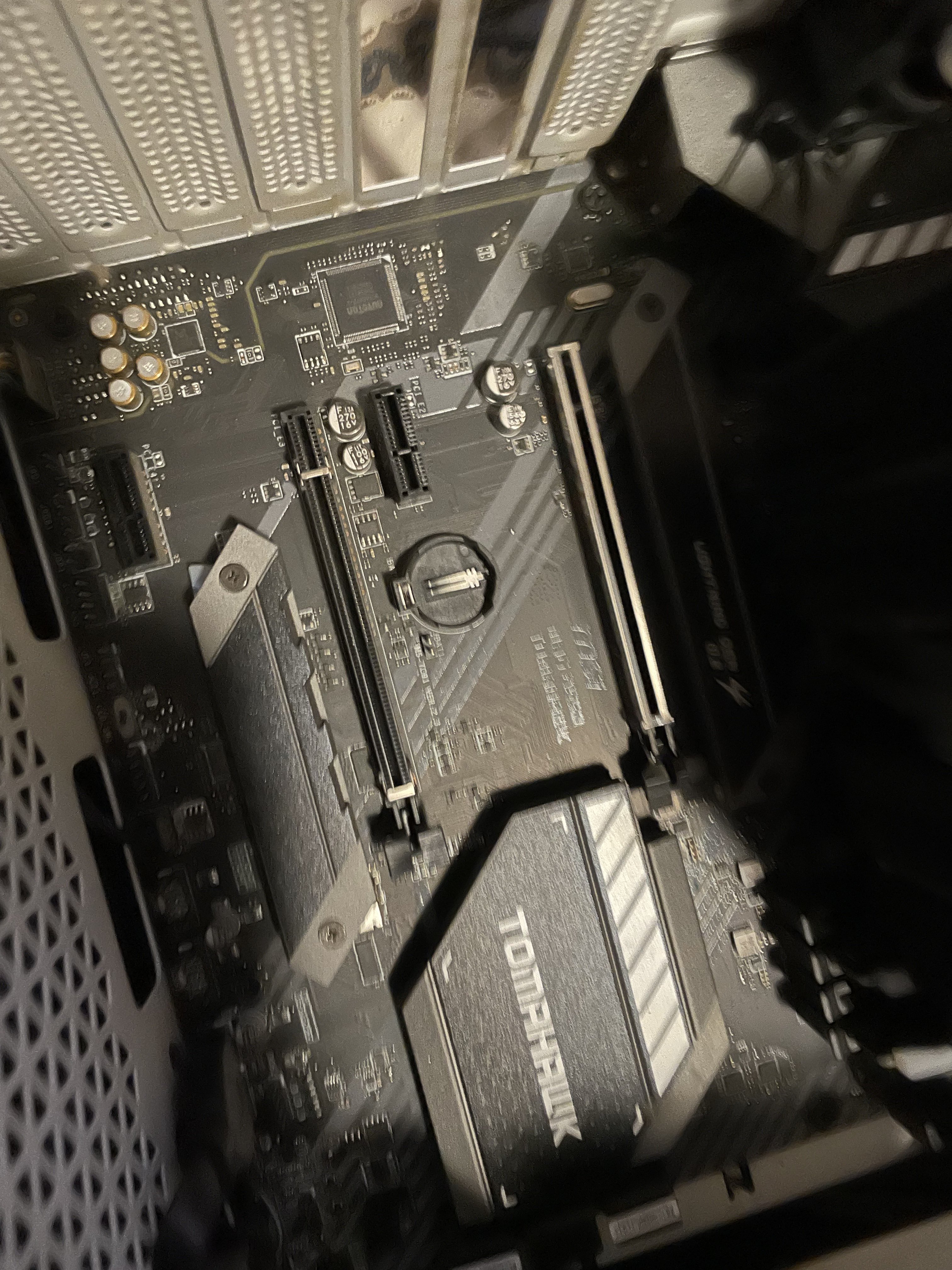

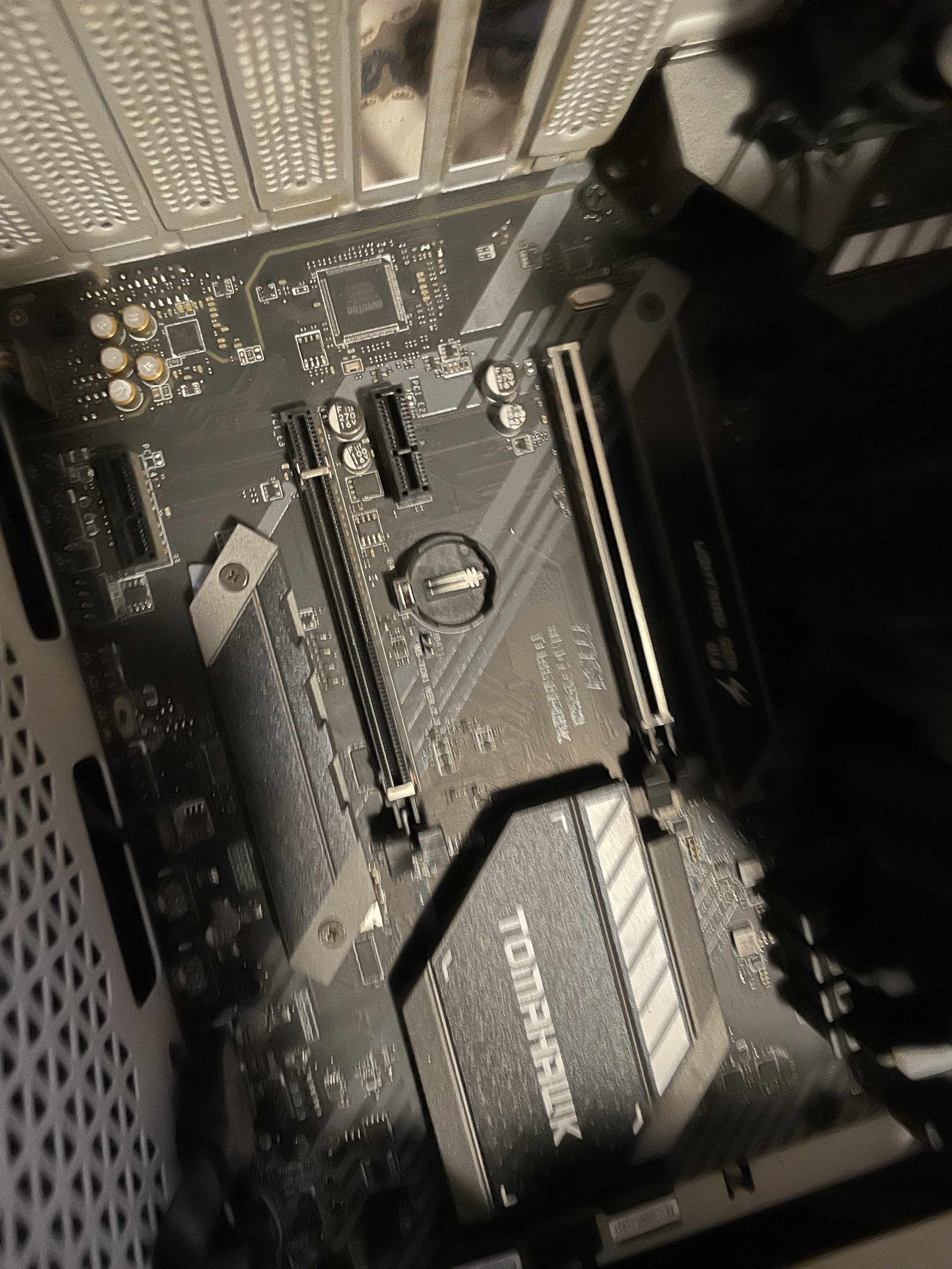

Was heißt jumper überbrücken?
Die Pins auf den mehrfach genannten Quellen (Bilder, Video) bei abgesteckter Stromversorgung des Netzteils für zehn Sekunden kurzschließen, sprich elektrisch leitend miteinander verbinden. Wenn du keinen Jumper hast, Schraubendreher. Wenn du den nicht hast, irgendwas anderes aus Metall. Löffel z.B.
Dann war's das schon.
Reaktionen: wolve666, Deathangel008 und Motorrad

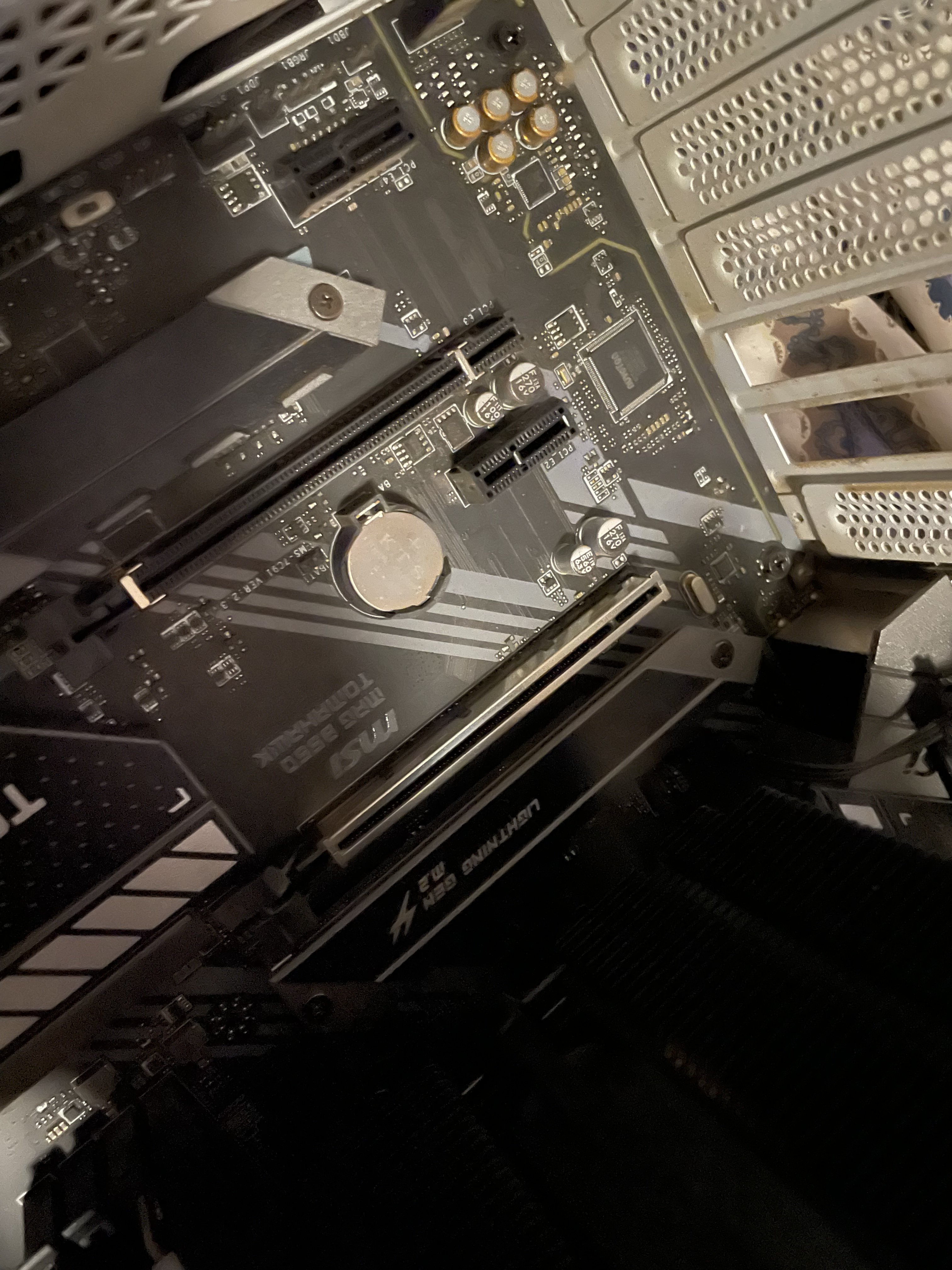

Habe Batterie rausgeholt ,und rein setzen und dann alles ok ?
Brücken: Du verbindest die beiden Pinne mit einem elektrisch leitfähigen Material.
Wenn du keinen passenden Jumper hast und auch sonst nirgendwo auf dem Mainboard einer sitzt, den man dazu hernehmen könnte,
kannst du auch die Spitze eines Schraubenziehers nehmen oder eine Büroklammer oder ähnliches.
Wahlweise nimmst du einfach die Batterie kurz raus.
An einer Seite gibt es eine kleine Arretierung, mit der sich die Batterie aus der Halterung entfernen lässt.
Und wenn du dir beides nicht zutraust, versuche über die USB BIOS Flashback Funktion das BIOS neu einzuspielen.
Ich befürchte nur es braucht dann nochmal 10 Seiten bis du verstanden hast wie das funktioniert. Weil dazu einige Schritte notwendig sind.
Reaktionen: Jou2019
Wir sind auf Seite vier. Es wurde mehrfach (!) genannt, was zu tun ist.
Aber um deine Frage erneut zu beantworten - ja, das war's. Vorausgesetzt, du hast auch das Stromkabel aus dem Netzteil gezogen.
die beiden kleinen Kontakte, da steht JBAT1, die beiden für 10 Sek. verbinden, damit da Strom fließt!
