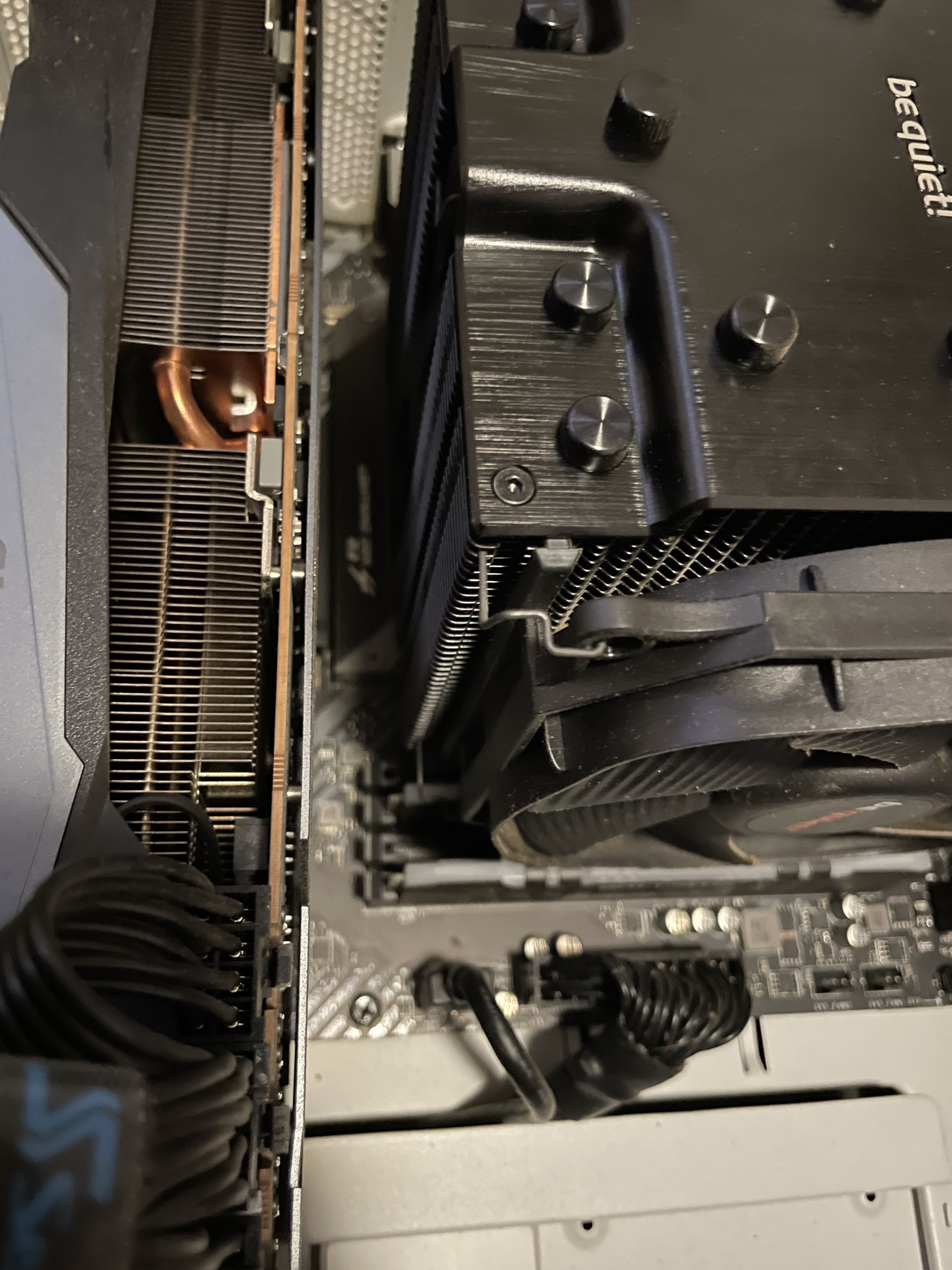

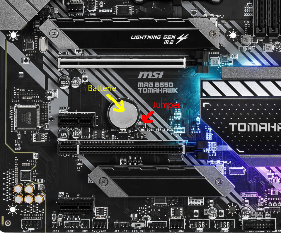

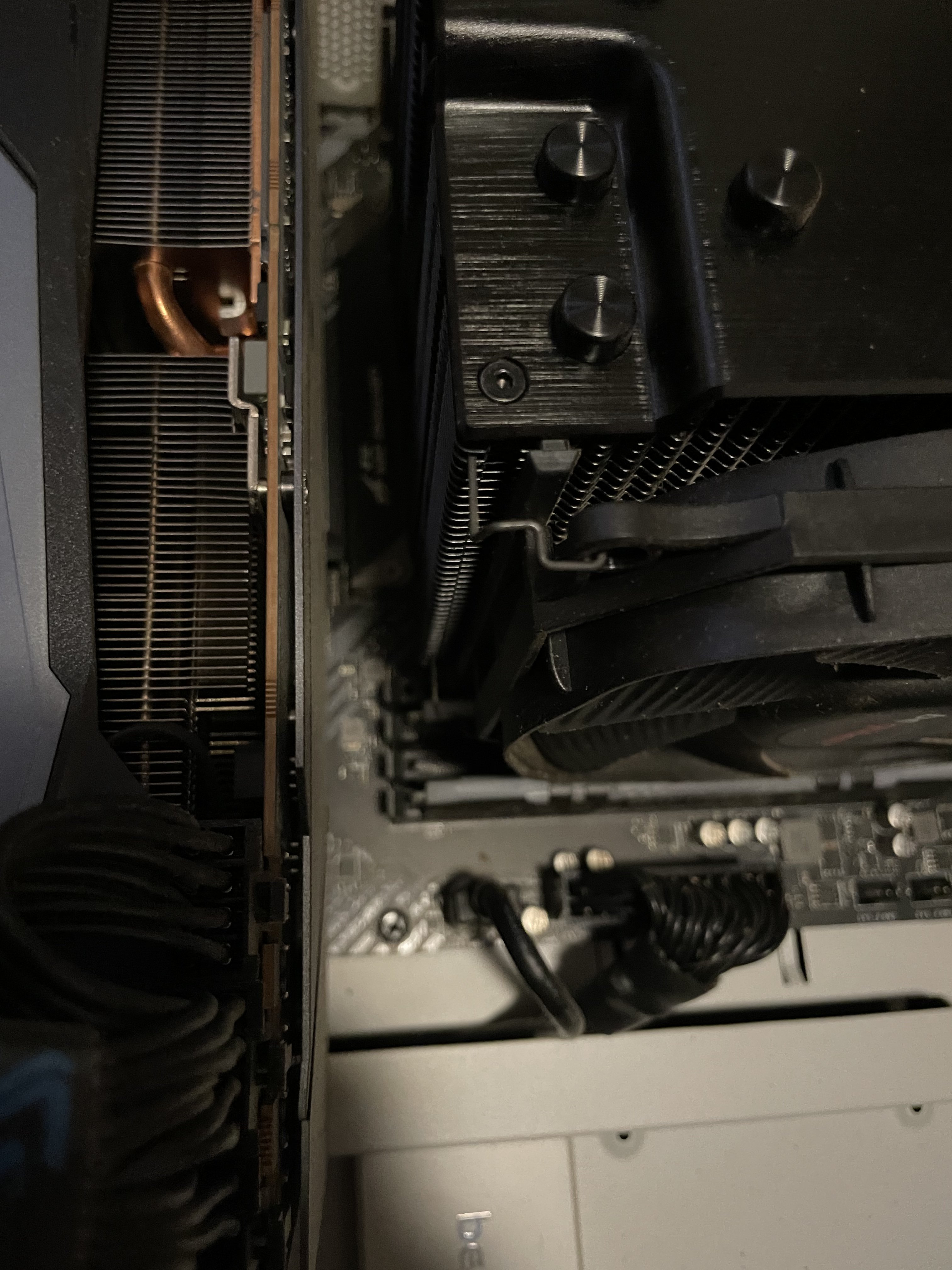

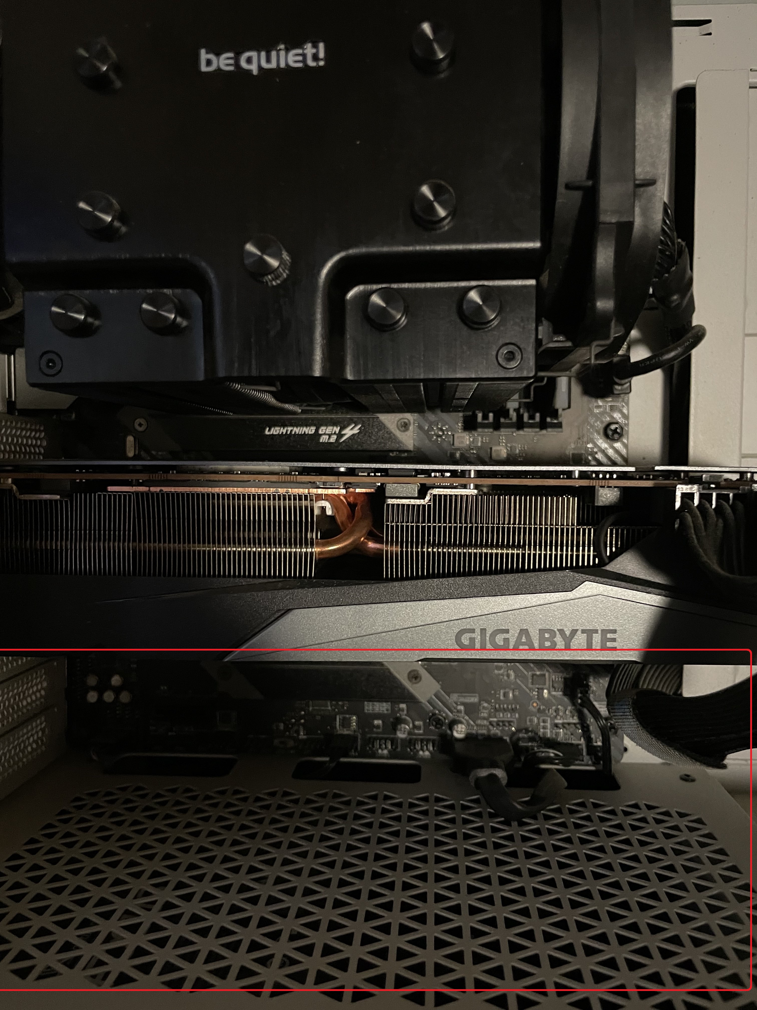

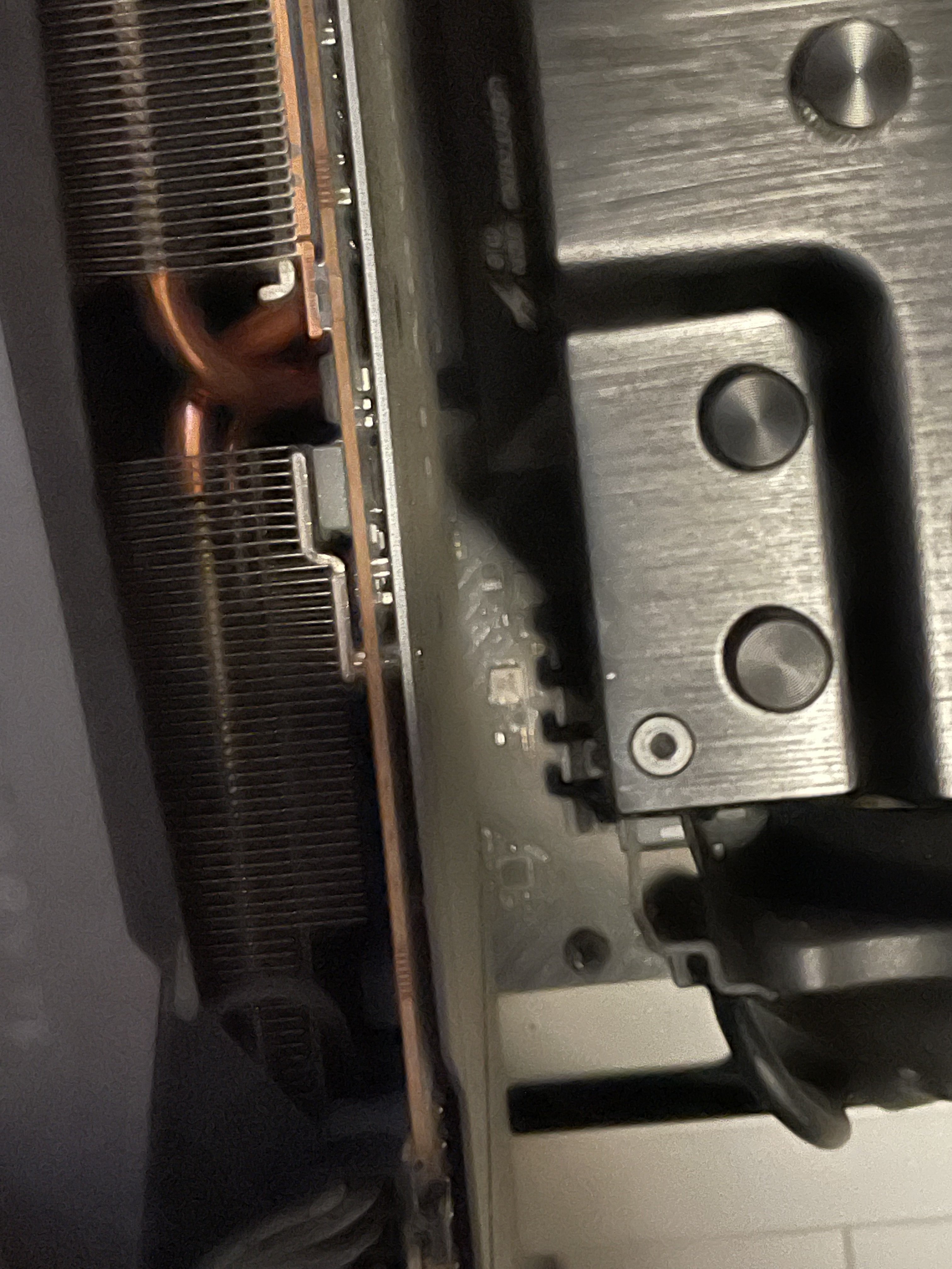

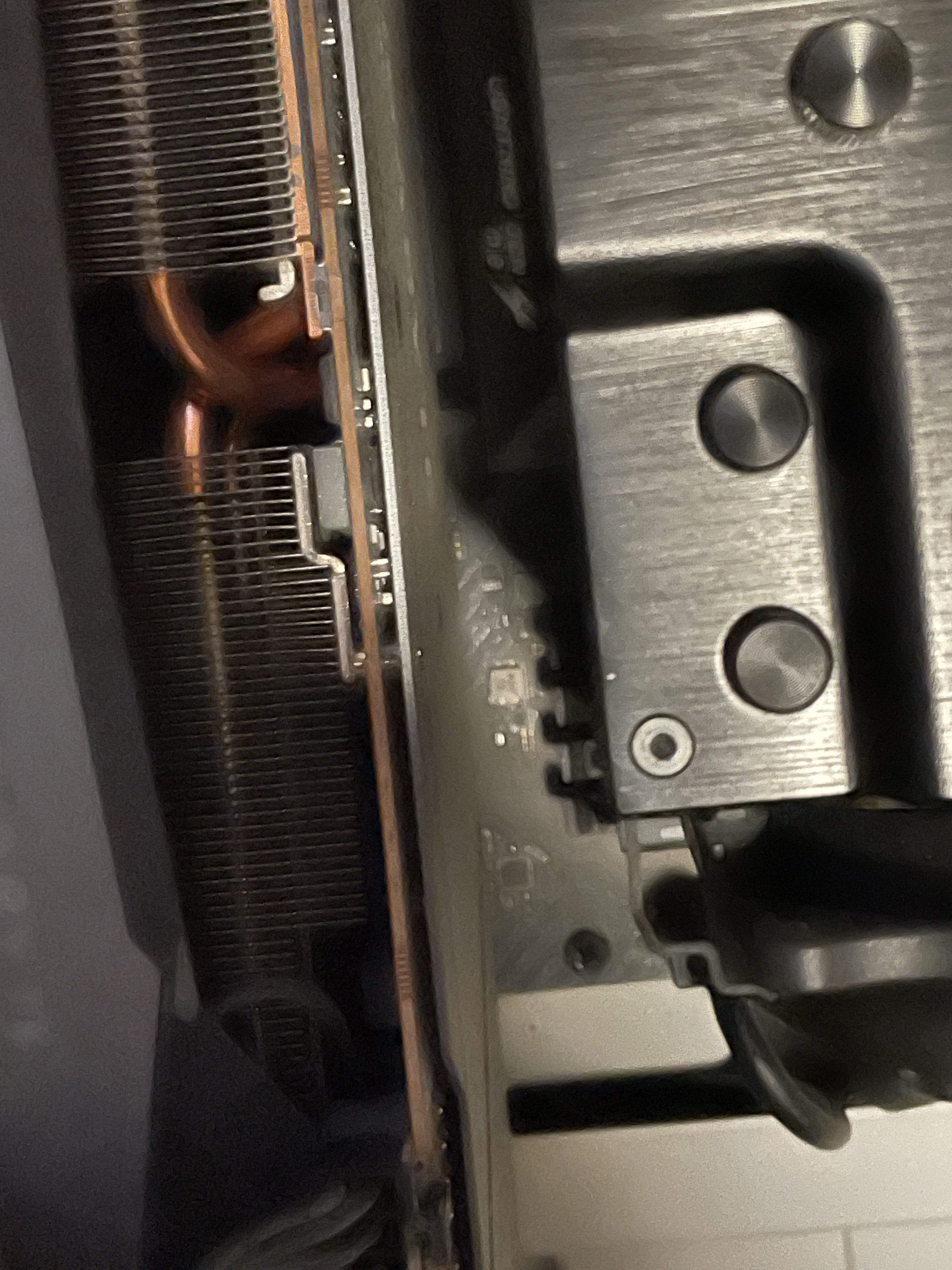

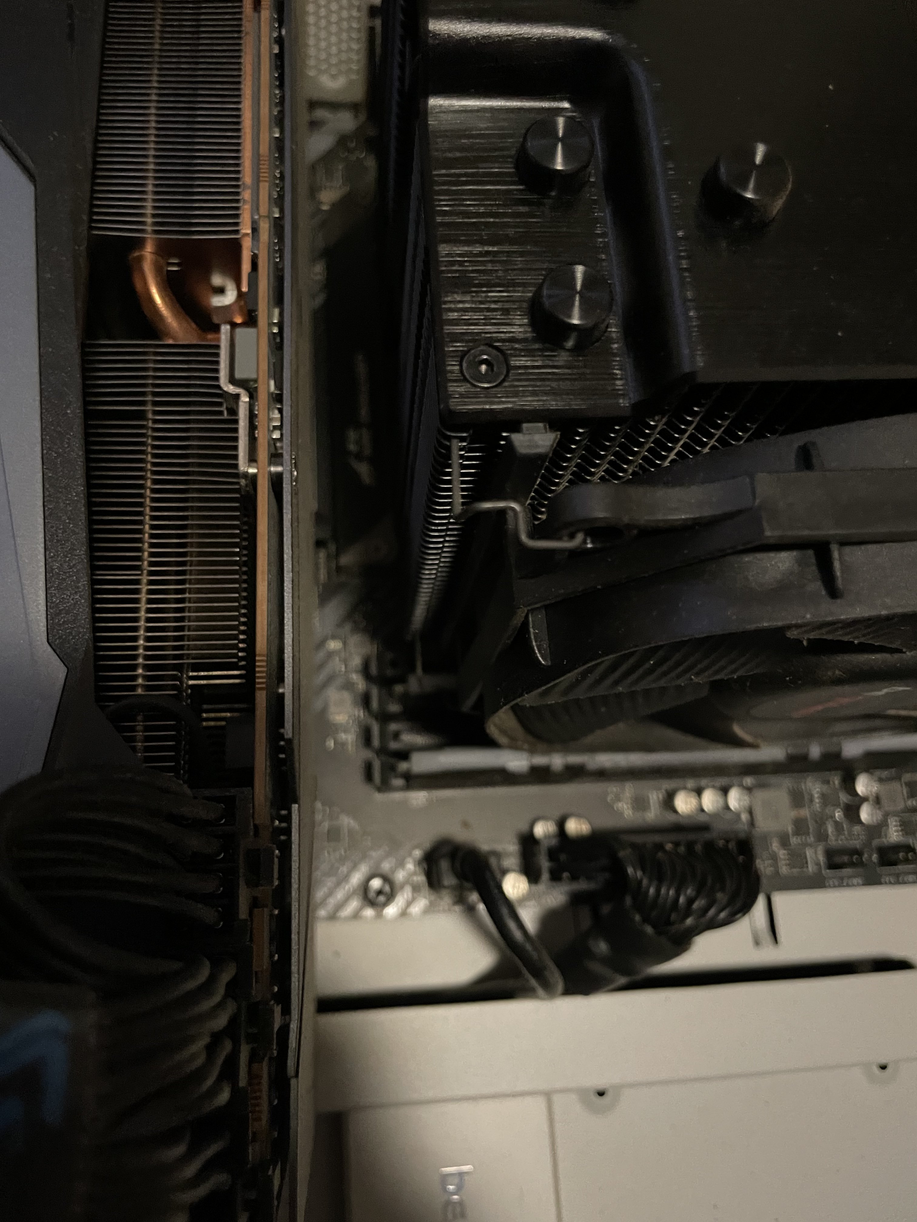

Du wirst die Grafikkarte ausbauen müssen, egal ob du das BIOS über den ClearCMOS-Jumper oder ein Entfernen der BIOS-Batterie auf Werkseinstellungen zurücksetzt.
Beides, Jumper und Batterie befinden sich unter der Grafikkarte. Die Grafikkarte ist so breit das sie über den Bereich des Mainboards ragt, wo diese beiden Dinge verbaut sind bei diesem Mainboard-Modell.
Reaktionen: pcblizzard und CaptainPicard

Unter der Grafikkarte nicht darüber...
Wie kann ich denn da ein Bild machen ,ich bin Kreide bleich Jungs

Da musst du dran:
Reaktionen: Jou2019 und CaptainPicard

Ein Nachbar versucht zu helfen ,Also Grafikkarte ab ,habe Netzteil aus dem Strom gezogen und hdmi Kabel ab ,dann cmos was genau machen ? Batterie oder Jumper? Steht da jumper ? Muss ich was drücken ?

Hier ist ein Video dann siehst du es mal
Das zeigt aber auch das du um einen GPU Ausbau vermutlich nicht herum kommen wirst. Hast halt einen dicken Klopper.

Der Nachbar versucht es auszubauen ,und dann ? Was drücken 😭😭😭😭
