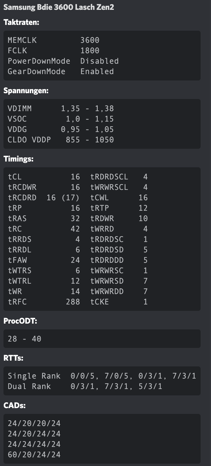

SeniorY schrieb:
das kann durchaus vorkommen. Als erstes springt mir GDM OFF ins Auge. Das ist generell schwieriger stabil zu bekommen. RTT 7/3/3 ist bei Dual Rank (du hast 4x8 SR oder? Das wäre dann auch DR) auch ungewöhnlich. Probiere 7/3/1 5/3/1 oder 0/3/1 (siehe Screenshot).
Also GDM On, RTT anpassen und Timings aus dem Screenshot. Das wäre jetzt erst mal mein Vorschlag.
Wenn das läuft, können wir was schärferes testen...
EDIT: VDDG IOD auf 1.0v anheben

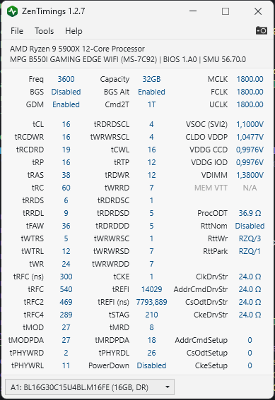

So, habe die Timings mit den unterwchiedlichen CADs getestet und keine Besserung festgestellt.
Die RTTs (mit Single Rank) konnte ich am Ende nicht testen, da das BIOS, speziell unter
RTTWr kein umrechnen der Werte "zulässt", zumindest kann ich damit nix anfangen💁‍♂️
Du meinst die Angaben aus Zentimings?
RZQ ist 240....RZQ/3 sind also 80 Ohm im BIOS.
Disabled ist off usw.
