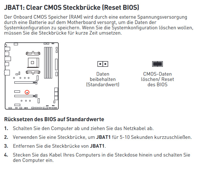

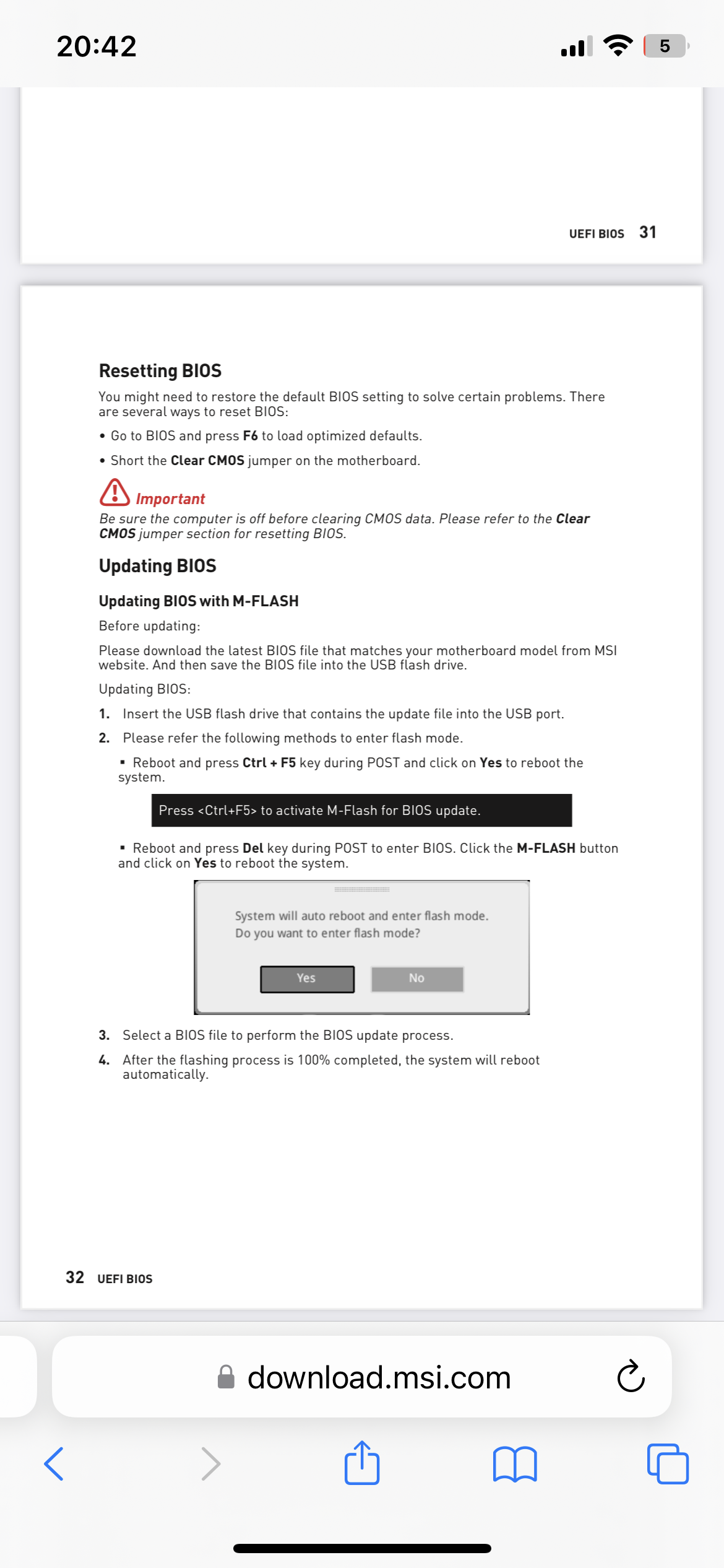

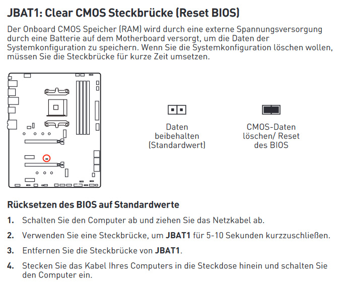

Setz das BIOS auf Werkseinstellungen zurück, über den ClearCMOS Jumper.
Habe ich dir weiter oben beschrieben inkl. verlinktem Handbuch und sogar der passenden Seite im Handbuch, wo das beschrieben ist.
Nach dem Reset stellst du nur das passende XMP-Profil für den Arbeitsspeicher ein und fummelst an den anderen Einstellungen möglichst nicht mehr herum ohne zu wissen was du da tust.
Es bringt sowieso kaum bis gar nichts.

Deathangel008 schrieb:
was ist an dem was im handbuch steht unklar?

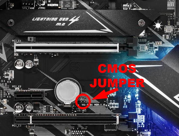

Aber wo ist es ? Muss ich Batterie rausnehmen. ?

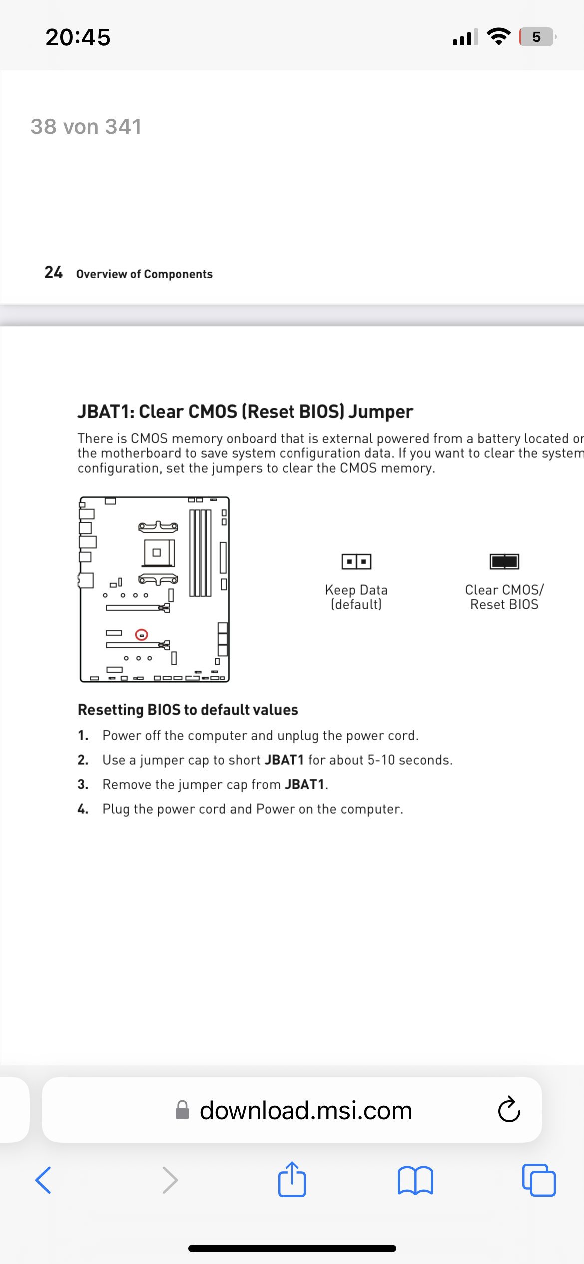

Ein Jumper oder auch Steckbrücke: https://de.m.wikipedia.org/wiki/Datei:Jumper_on_motherboard.jpg
Zur Not kannst du es z.B. auch mit der Spitze eines Schraubenziehers probieren, falls da kein Jumper auf den Pinnen sitzt oder du ziehst irgendwo einen anderen Jumper, falls vorhanden, kurz ab.
Wahlweise kannst du auch die BIOS-Batterie kurz aus- und wieder einbauen, aber das wird wohl noch komplizierter für dich... befürchte ich.
Vorher natürlich das Stromkabel hinten aus dem Netzteil ausstecken!
Darüber hinaus weiß ich nicht was an der Beschreibung im Handbuch unklar sein soll. Sorry...

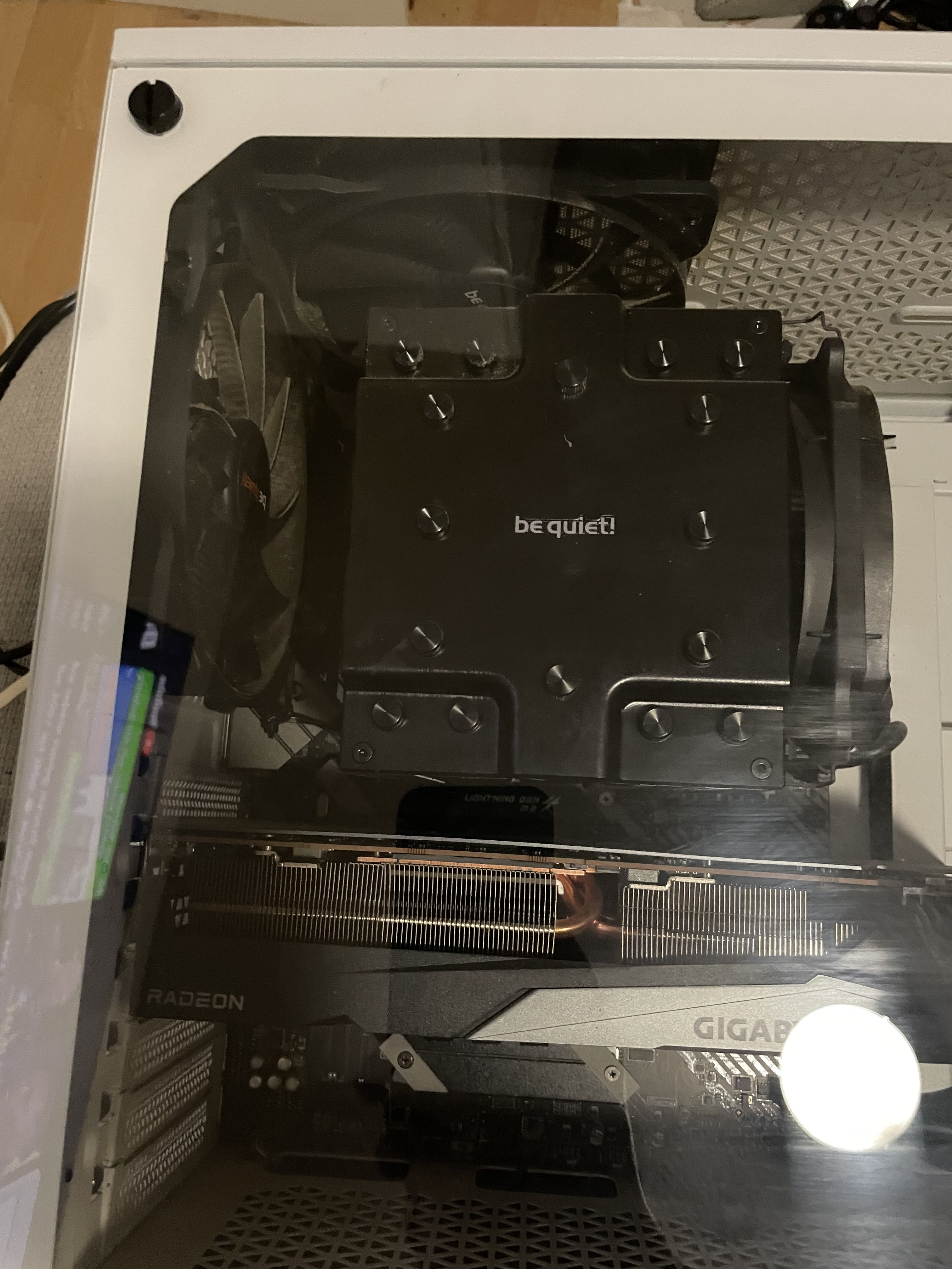

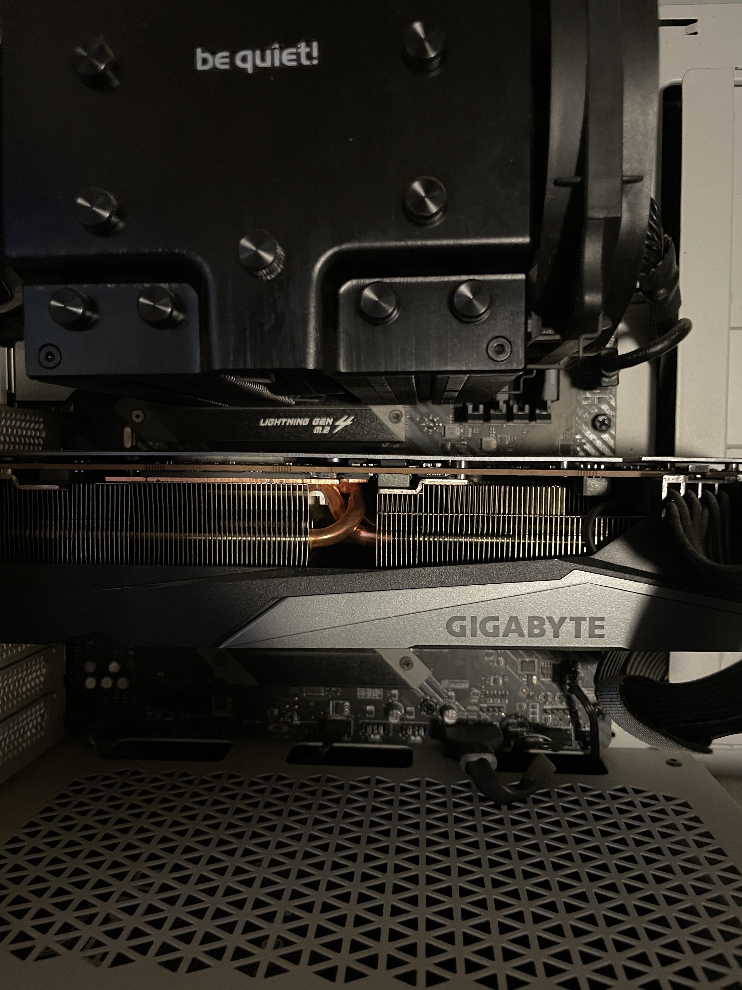

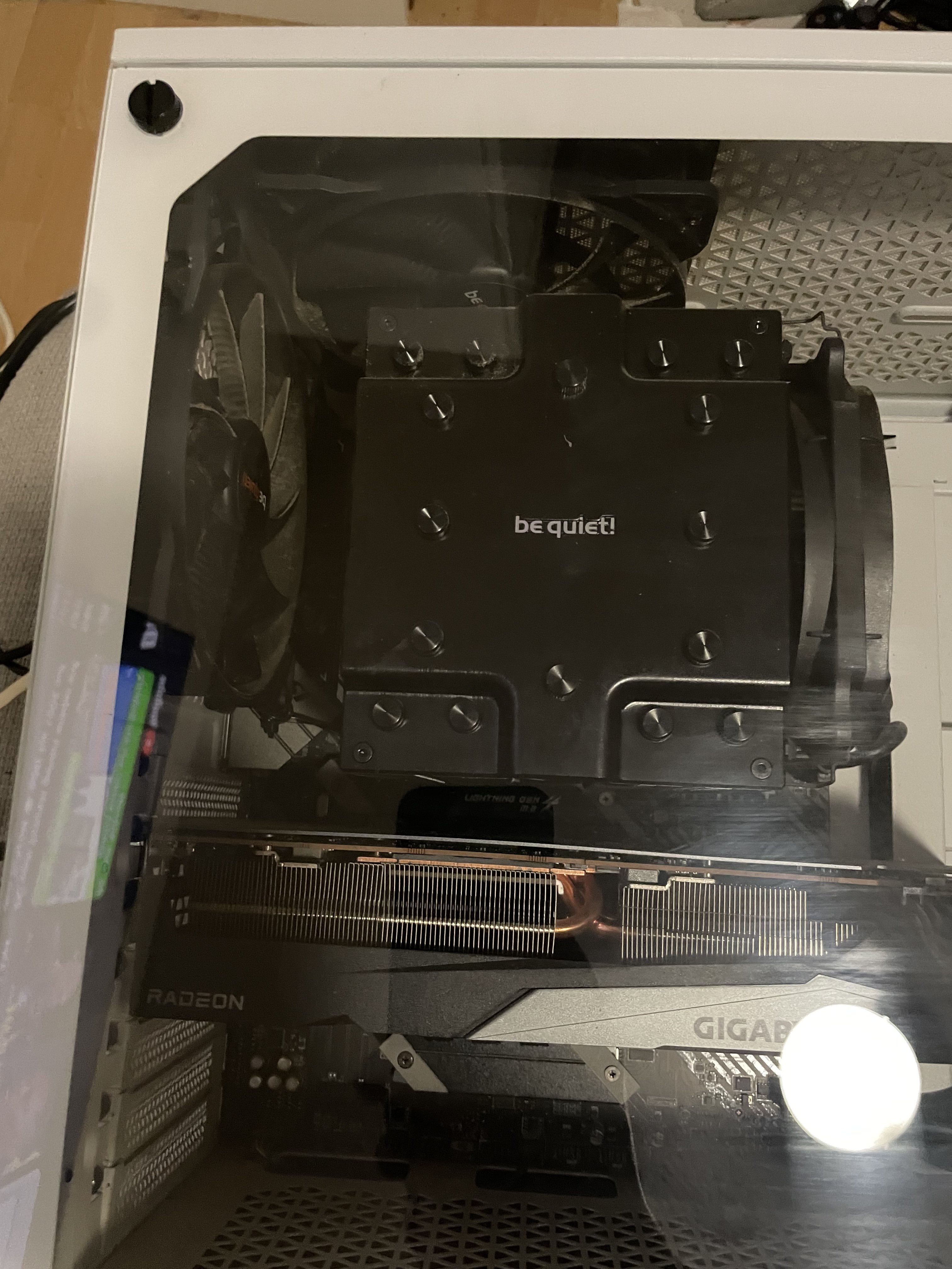

Habe das Glas ab ,
Wo ist der Jumper ,muss ich was drücken
Leute bin echt sehr ungeschickt mit sowas
Ich bedanke mich vom Herzen

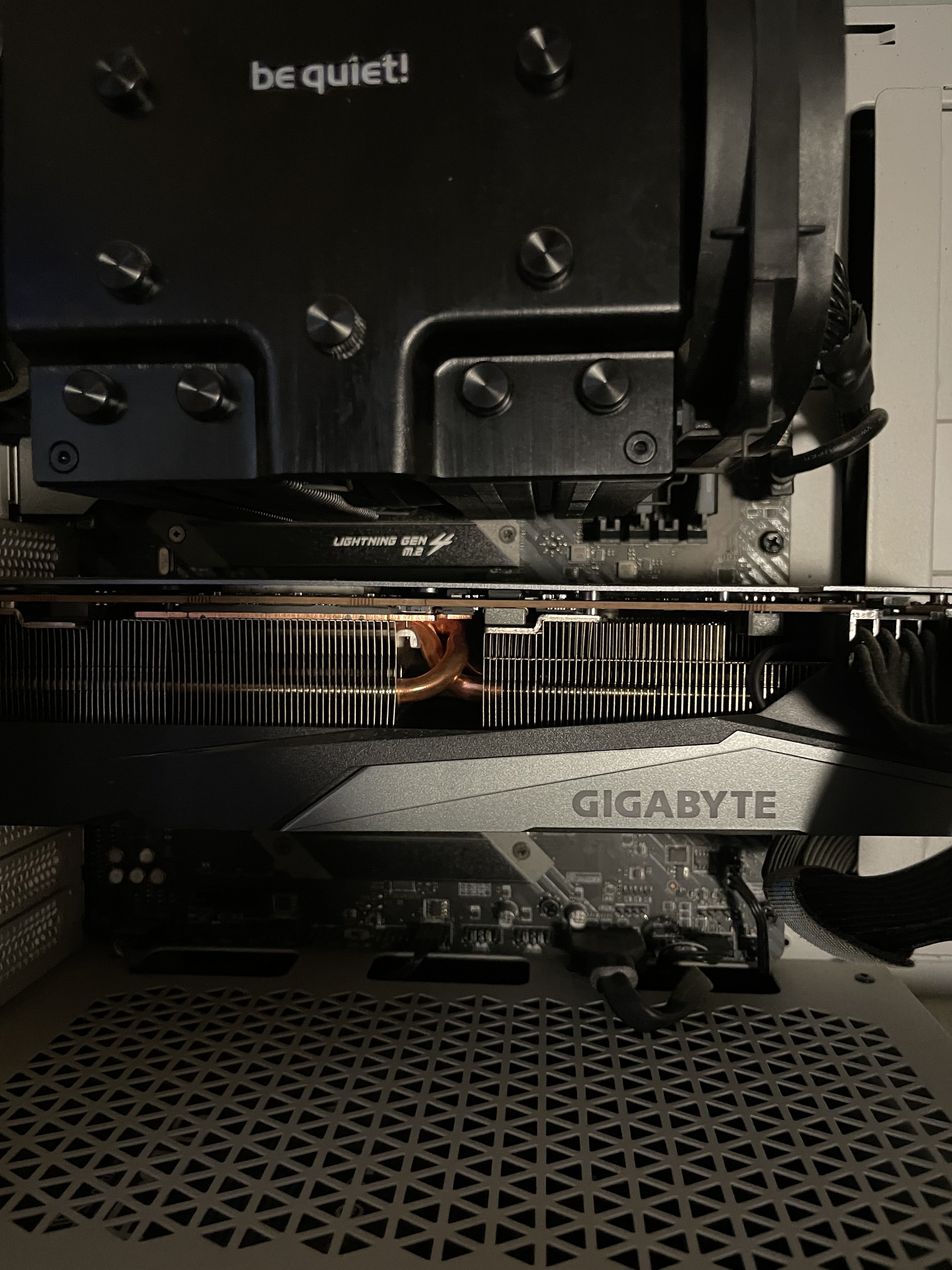

da musst du hin, die beiden Kontakte mit einen Schraubendreher für 10 Sekunden verbinden,
also einfach vorsichtig dranhalten, mehr nicht.

Achtung, zum Ausbauen der Grafikkarte das Kabel zum Monitor und die Stromkabel an der Grafikkarte ausstecken
und dann nicht einfach an der Karte ziehen, sondern erst bzw. gleichzeitig diese Kunststoff-Nupsis am Ende des PCIe-Slots nach unten drücken.
Das ist fummelig, weil man da nicht gut dran kommt, je nach Größe der Grafikkarte.
Wie komme ich dort dran :( ich kann keine Grafik Karte ausbauen 😭
Doch, kannst du.
Stromkabel an der Graka abstecken, DisplayPort Kabel (Oder HDMI) hinten zum Monitor ausstecken, Schraube am Slotblech öffnen und vorsichtig an der Graka ziehen, dabei die Verriegelung am Ende des Slots öffnen. Dann hast du ohne große Gewalt die Karte in der Hand.
Reaktionen: CaptainPicard und Jou2019
