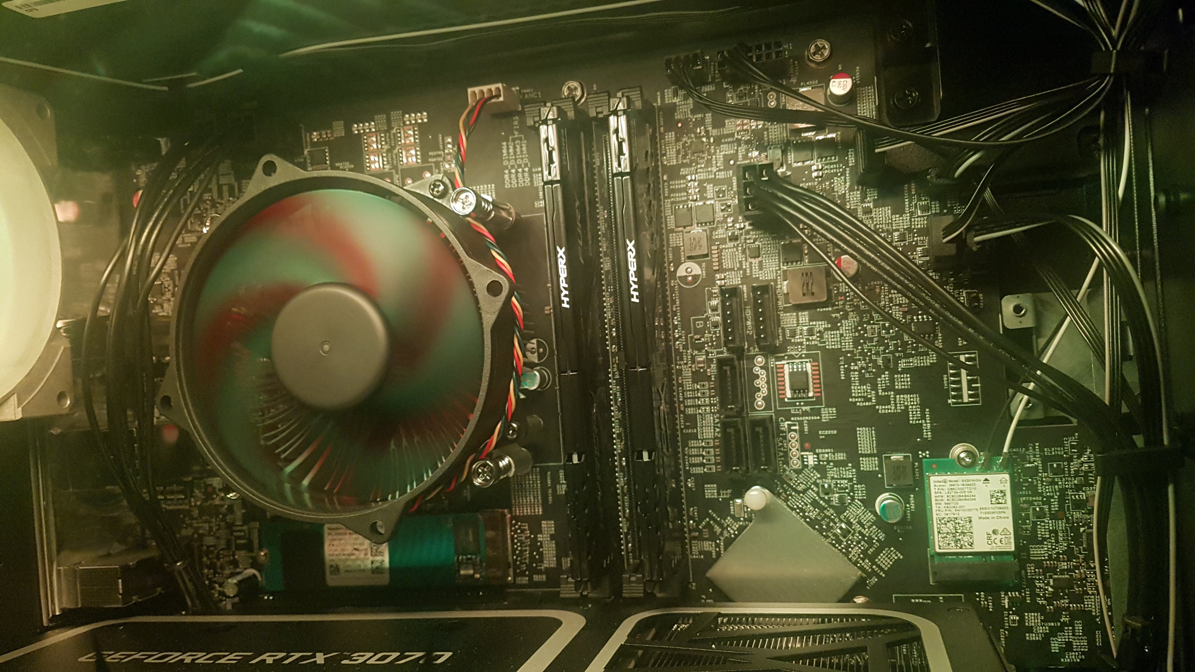

Guten Tag,
habe sehr wenig Ahnung von PC Hardware usw deshalb frag ich am besten mal hier.
Könnt ihr mir bitte sagen, was ich alles aufrüsten kann, welche Slots frei sind bzw wo überhaupt was ist.
Zum Beispiel um mehr Ram einzubauen oder eine zusätzliche SSD.

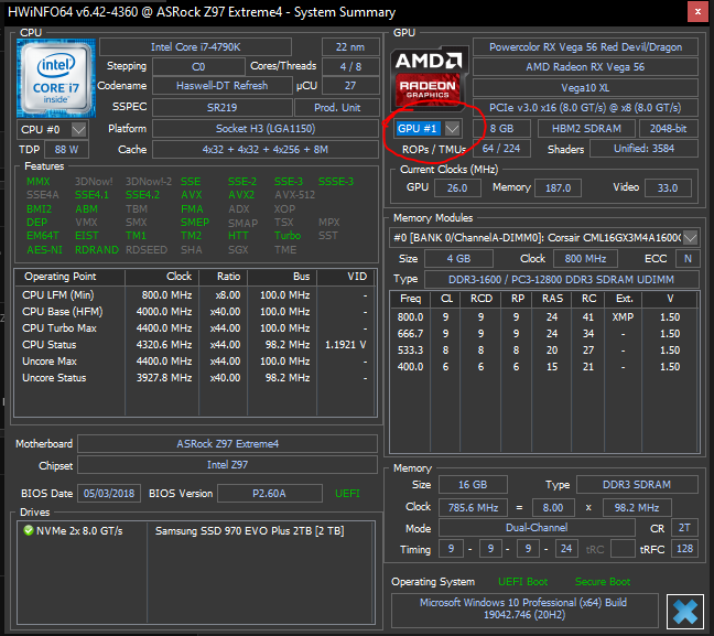

1. Liste mal deine komplette Hardware auf. Was verbaut ist, kannst du z.B. hier mit rausfinden. Beim start "Sumary only" auswählen. Bei GPU ggf auf GPU #1 umschalten
Wenn es ein fertig PC war, steht die Typenbezeichnung ggf. noch auf der Rechnung oder Bestellbestätigung. Der PC ist ja noch recht neu (zumindest die Grafikkarte) da sollte ich ja was zum Kaufen finden lassen.
2. Wo hakt es denn bzw. was langt dir nicht? Brauchst du denn mehr RAM? Mehr CPU Leistung? Mehr Grafikleistung? Eine größere Festplatte? Ist er zu laut? etc.

zu viel geld?? festplatten anschlüsse seh ick, ram steckplätze sind frei, also einfach alles rein, ne 3070 hast ja schon, dann vllt ne 3090

Nilson schrieb:
1. Liste mal deine komplette Hardware auf. Was verbaut ist, kannst du z.B. hier mit rausfinden. Beim start "Sumary only" auswählen. Bei GPU ggf auf GPU #2 umschalten

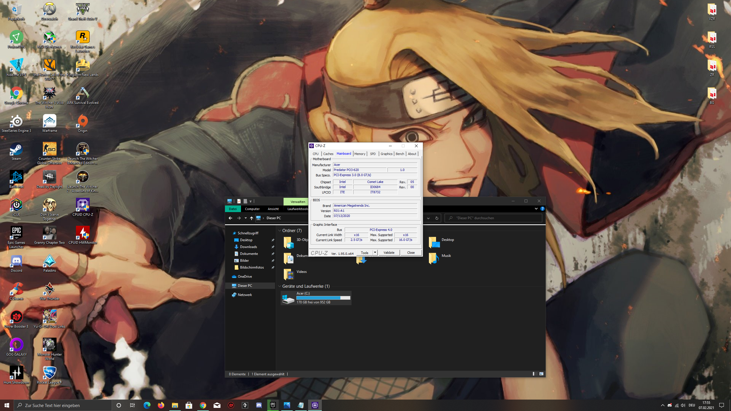

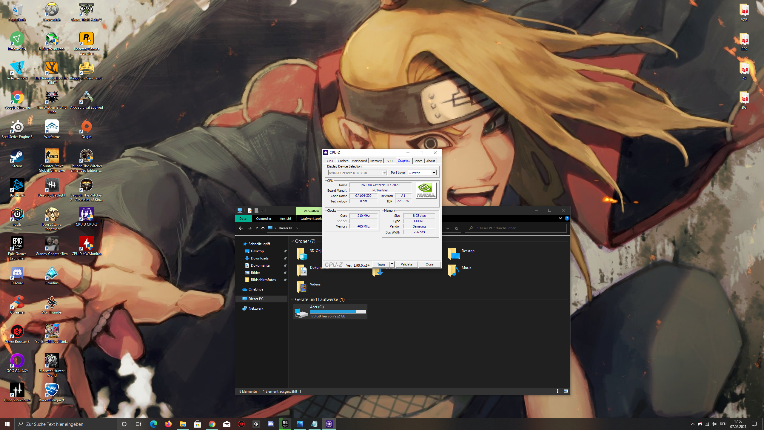

Hab jetzt Screens von CPU Z und HWINFO gemacht. Hoffe das hilft. Und sorry nochmal, kenn mich da leider gar nicht aus. Danke

DAs ist offensichtlich ein Fertig-PC mit OEM-Board, um welches System handelt es sich genau?
3070, 10700F, 16GB Dualchannel DDR4-2666...
Wo fehlt es dir aktuell? Willst du mehr RAM und Festplattenspeicher?

NVMe wird schwierig, ich sehe da außer der Systemplatte keine Steckplätze auf deinen Bildern und für weitere SATA-Laufwerke brauchst du proprietäre Stromkabel von deinem Mainboard. Hast du die?
Wenn ja:
https://geizhals.de/crucial-mx500-1tb-ct1000mx500ssd1-a1745357.html
ggf brauchst du noch ein SATA-Kabel zum OEM-Stromkabel dazu.
beim H Board lohnt sich auch kein schneller RAM - nur falls hier jemand auf die Idee kommt. Kannst mehr RAM reinstecken, ja. Das war es.
