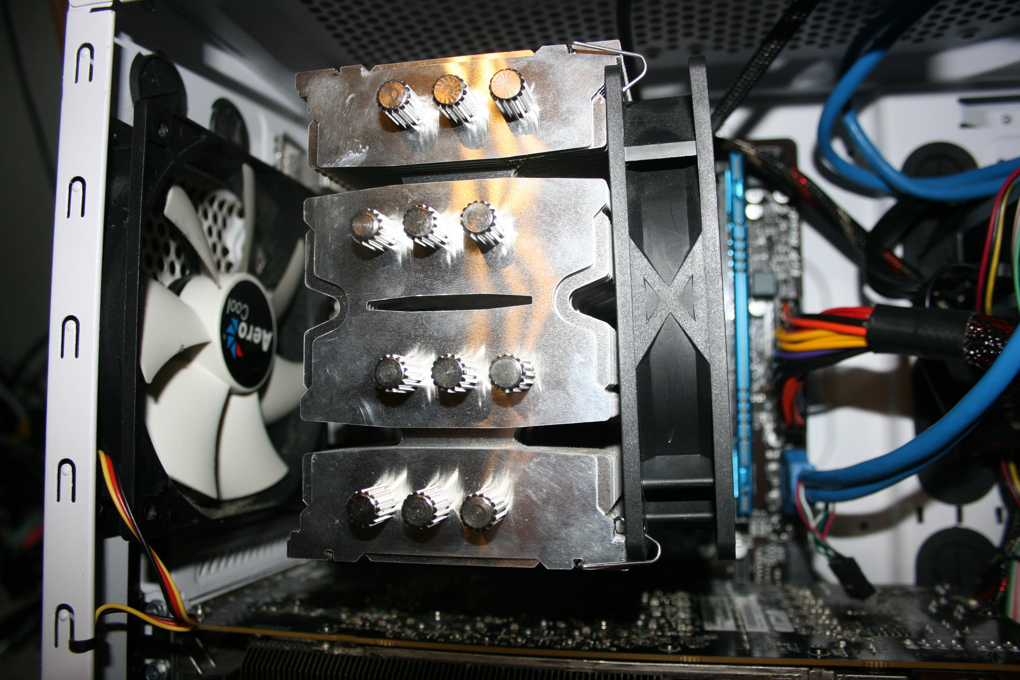

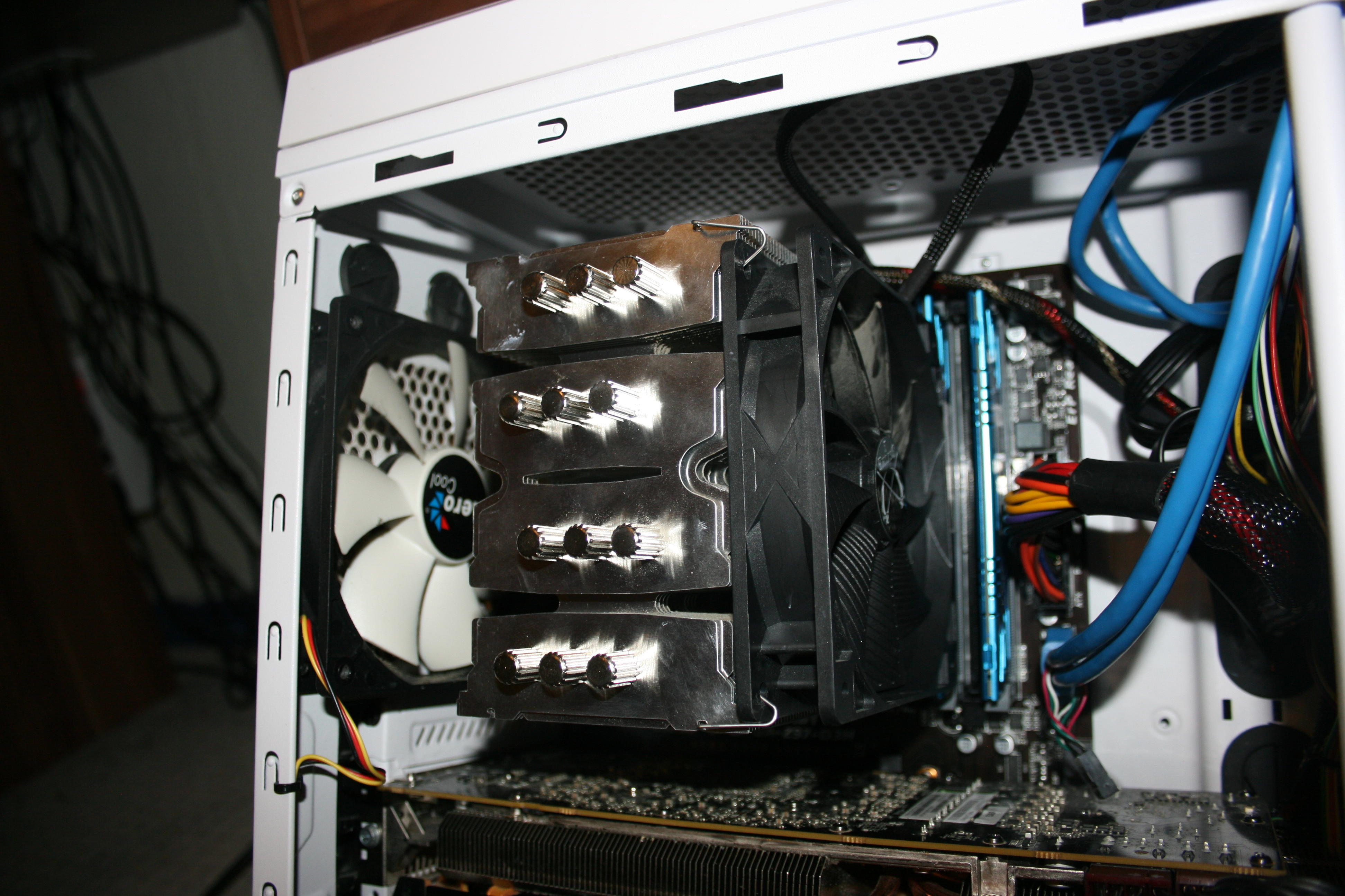

Da ich küzrliche auf eine übertaktbare CPU umgestiegen bin (4790k), bräuchte ich irgendwie ein paar Tipps zu Kühlung. Unter Prime95 landet er nach einiger Zeit bei 1,25 Volt auf über 89°C, was mir zuviel ist.
Ich habe vorne einen 120mm Lüfter der Luft rein pustet, und hinten einen, der eigentlich raus blasen sollte.
Aber das kuriose ist (ich habe ein Feuerzeug davor gehalten), am Lüfter wird Luft eingesaugt, obowhl er nach aussen bläst.
Frage mich gerade, wie ich das lösen könnte.
Ideen?

so rein optisch von den lüfterblätern her blasen beide nach links!
ich persönlich würde dieses blöde lüftergitter am gehäuse rausdremeln, das behindert den luftstrom ungemein, daher vllt. auch das komisch ergebnis von deinem feuerzeugtest.
ansonsten sollte dein kühler schon ordentlich kühlen, sicher das der richtig montiert ist und nicht zuviel wlp dazwischen?
wie sehen denn die temps unter last unter realen bedingungen aus, also mit nem "normalen programm" zb.b video encoden?
zu den tipps von oben, mehr lüfter rein als raus halte ich für nicht so gut und in diesem fall nicht für zielführend

PC Lüfter "blasen" zu 99,99% immer in die offene Lammelenrichtung.
In sofern würde ich da eher auf den Kabelsalat oder Fehler bei der Montage des Kühlers (Anpressdruck+WLP) tippen.

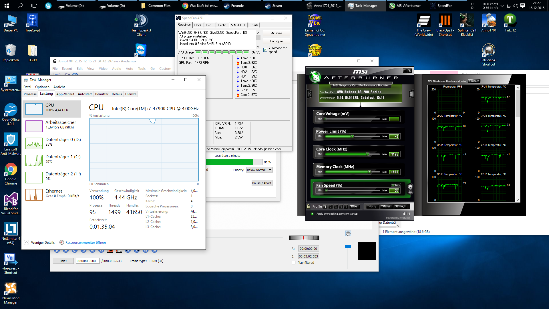

Ja, dass Prime 95 kein richtiger Vergleich ist weiss ich natürlich. Teste damit auch nur 20 minuten, um zu gewährleisten, dass die gewählte Taktrate flüssig läuft, und die Temps nicht zu krass werden. Aber nach keinen 10 minuten auf über 80°C? Die ersten minütchen pendelt er so bei 65°C
Nach 5 minütchen encodieren scheint er so bei 70°C zu pendeln mit CPU Lüfter auf 100 %. Und das ist ja noch nicht lange.
Ich nutze den PC für alles, spielen, arbeiten, aber auch mal Videos aufnehmen und konvertieren.
Beim spielen lief er gestern bei etwas über 50% Auslastung bei ca. 60°

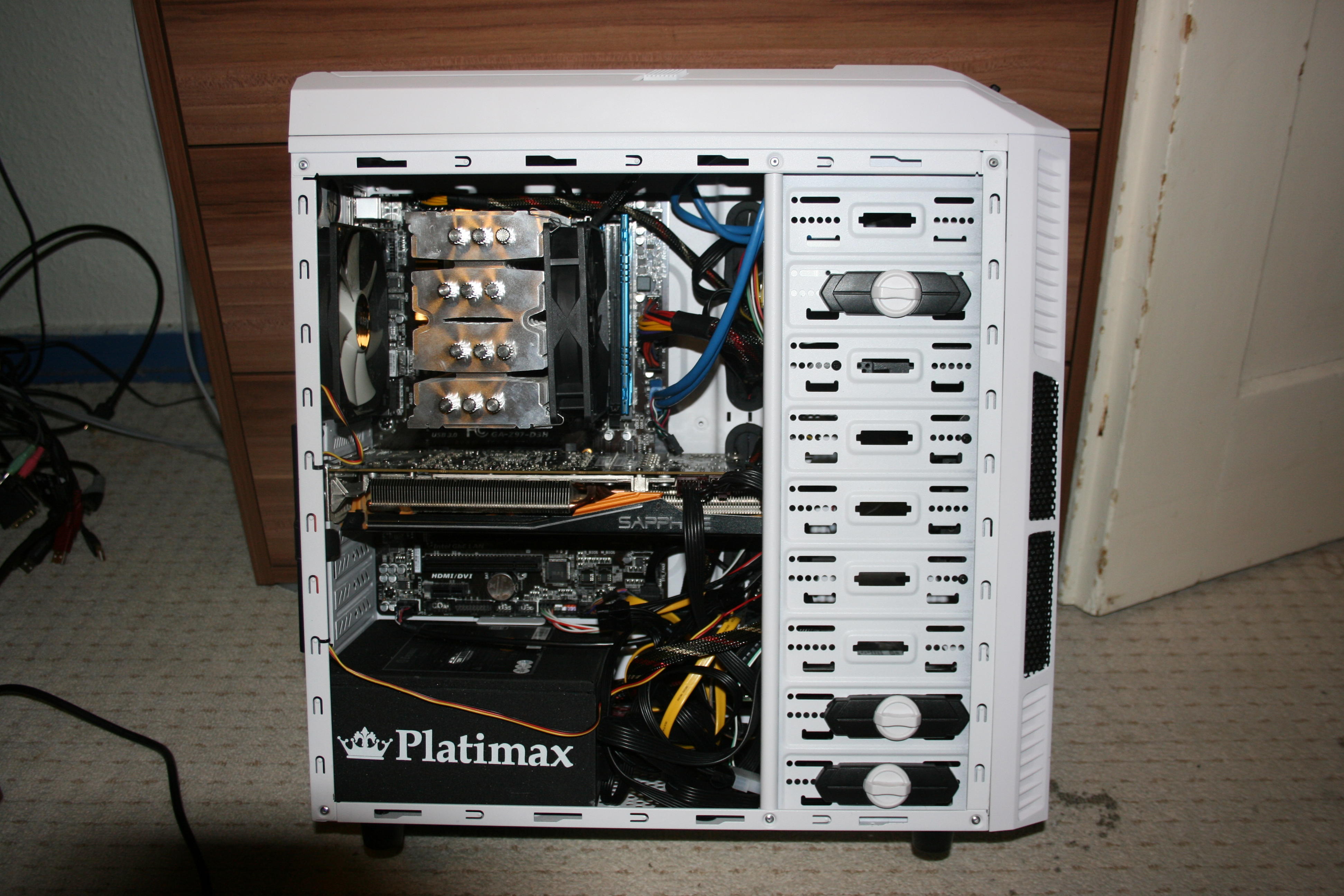

Ich hätte ihn halt gerne kühler. Zumal meine Graka übertaktet bei 100% Auslastung ja auch bei 70° läuft und die Wärme ins Gehäuse abgibt. Ein neues Gehäuse wäre natürlich was feines, denn den Kabelsalat hat ja schon jemand angesprochen.
Allerdings haben mich der i7, der RAM und das Netztteil schon ca. 600 Euro gekostet, und es ist ja Weihnachten, da soll die Familie nicht leer ausgehen. :D
Den Kabelsalat habe ich so weit wie möglich nach unten "gedrückt". Rechts daneben sind meine 3 Festplatten, also kein Platz. :(

Du hast eigentlich ein gutes Gehäuse, dass was ich in Bild3 sehe, ist ein Kabelknäuel.
Die Kabel können besser verstaut werden, um dem vorderen und hinterem Lüfter eine bessere Airflow zu geben.
Zudem, kannst Du das Netzteil umdrehen, damit die warme Luft von der Grafikkarte besser abgeführt wird.

Ich habe gestern Abend das Netzteil umgedreht.
Und eigentlich habe ich auch die Kabel so gut wie möglich verstaut, was bei diesem Gehäuse irgendwie nicht so gut Möglich ist, da man an der Aussenseite kaum Kabel verstauen kann.
Naja, jedenfalls hatte ich das alles gemacht, und dann ging der Rechner nicht mehr an. Nach langem hin und her, und ein- sowies ausbauen aller Komponenten ,mit meinem Bruder und seinem PC ist dann aufgefallen, dass der Power Knopf oder das Kabel des Powerknopfes irgendwie einen Wackelkontakt haben. Nun sieht es im PC wieder aus wie vorher, bis auf das umgedrehte Netzteil.
Naja, und die Wärmeleitpaste habe ich erneuert und sorgfältig verstrichen.
Aber mal ne Frage. Die erste Viertelstunde läuft Prime so bei ca 70 bis 75°C. Dann geht er uhrplötzlich auf über 90°C. Kann sowas denn überhaupt stimmen? Woher so plötzlich diese Temperatur?
Da diese Temps erst nach einer viertelstunde oder 20 min auftraten habe ich den PC mal als stabil bewertet, aber frage mich das trotzdem.

1. Ja es ist normal, das je nach Lucas-Lehmer-Testlauf das System stärker belastet wird als bei einen anderen.
Und es ist auch sehr schnell möglich das von einen Test zum anderen die "Temperaturen" leicht bis zu sehr stark ansteigen können.

der tempanstieg nach ner zeit kann sich so erklären das nach dieser zeit das gehäuse soweit aufgewärmt hat und die kühlung dann am "ende" ist.
