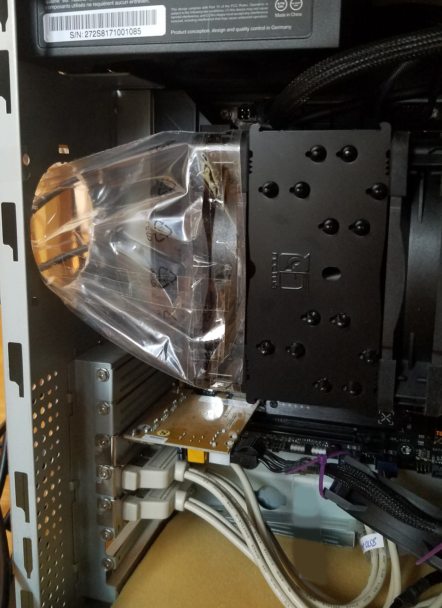

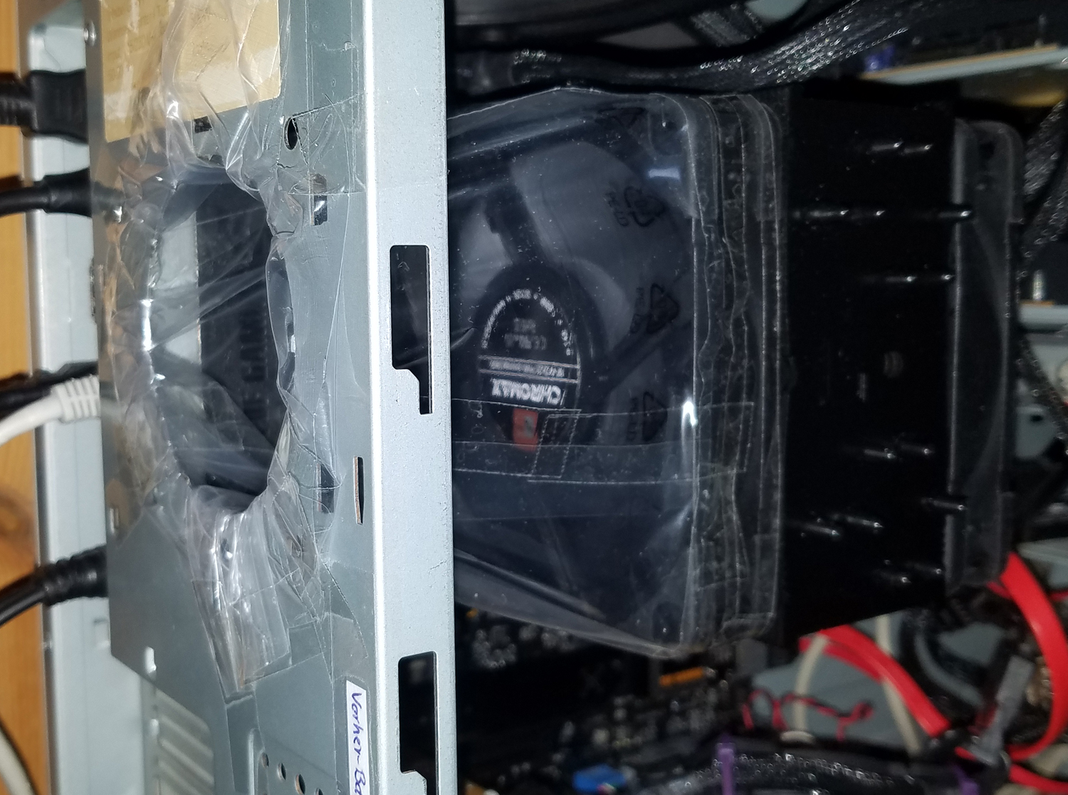

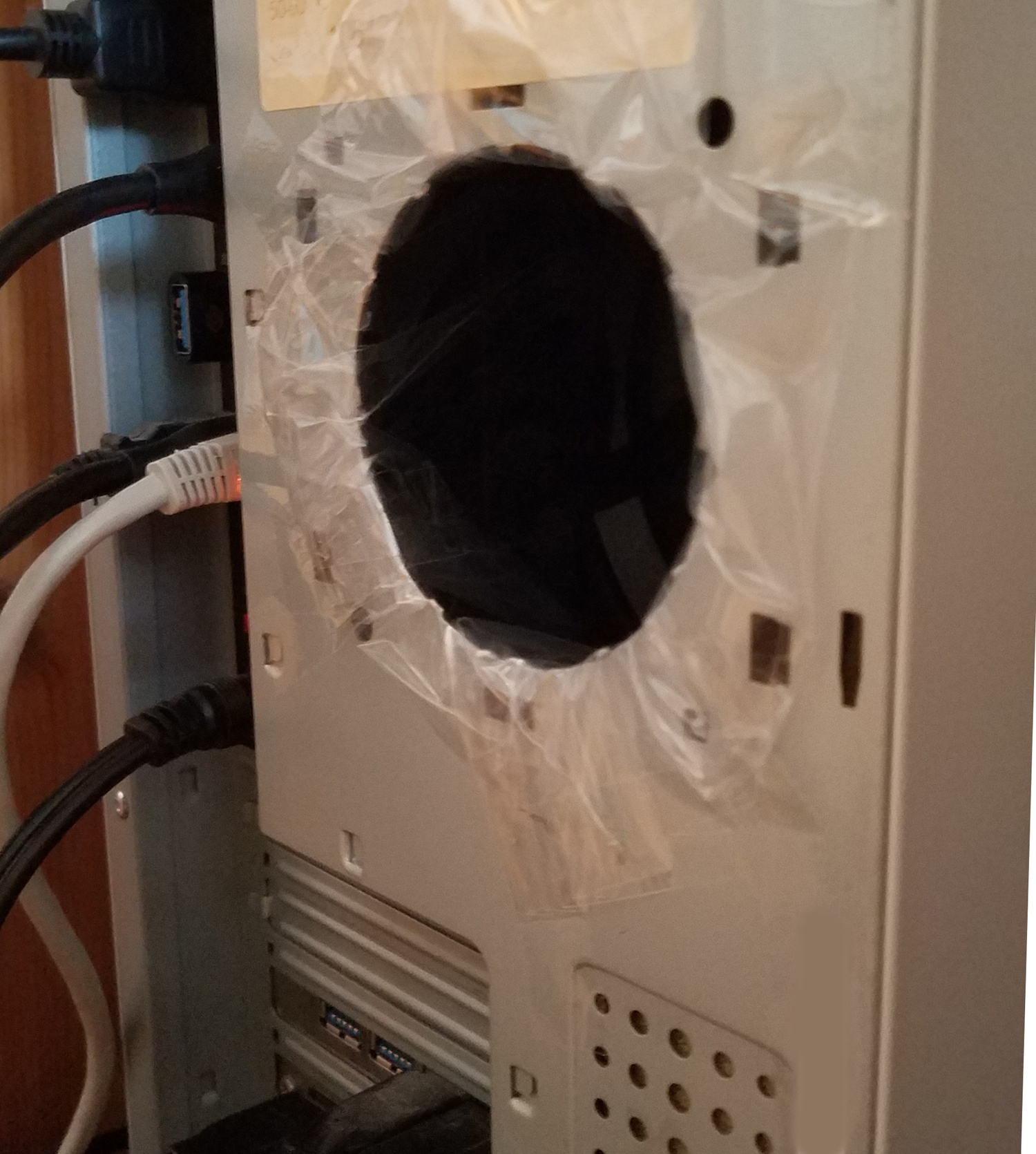

Meine Spaß-Projekt Erfindung für eine verbesserte System-Kühlung:
Mit Hilfe eines "Luft-Tunnels" aus Plastikfolie, wird die warme Luft vom CPU-Kühler direkt nach draußen befördert (siehe Fotos unten).
Vorteile:
  • Die warme Luft des CPU-Kühlers leistet "NULL" Beitrag mehr zur Erwärmung der übrigen Gehäuseluft.
  • Das entstehende Vakuum im Gehäuse-Inneren sorgt automatisch für Frischluftzufuhr, d.h. auf Rausblas- oder Ansaug-Lüfter kann verzichtet werden.
  • Leiserer Betrieb
  • Niedrigerer Energieverbrauch
  • Kosteneinsparung
Nachteile:
  • Bastelarbeit erforderlich
Viel Spaß beim Tunnel-Basteln : D

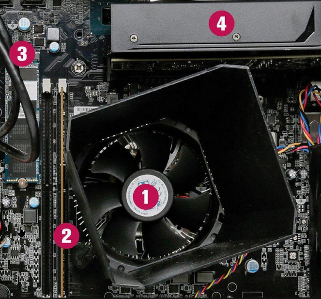

Gibt es auch in weniger provisorisch außerhalb der OEM-Kisten:
Reaktionen: b3nb0hne, Hauro, jlnprssnr und eine weitere Person

Schon klar, aber wenn der Rechner nicht an ist (und der Lüfter somit nicht rausbläst), kann da ja trotzdem problemlos Staub reingelangen durch eine so große Öffnung
