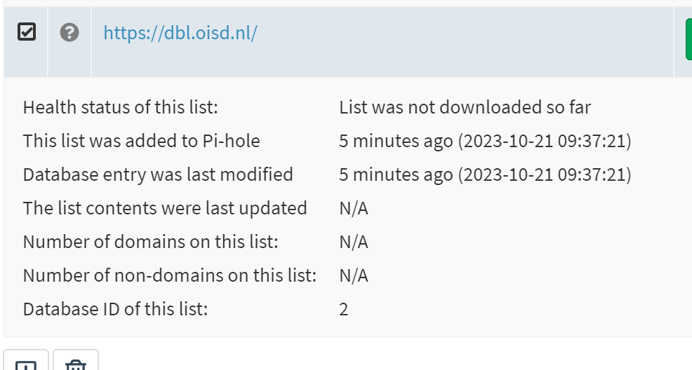

Ich denke es liegt hieran.... muss ich den download noch anstoßen?
schon gefunden... update.... leider kann man auch danach auf die seiten

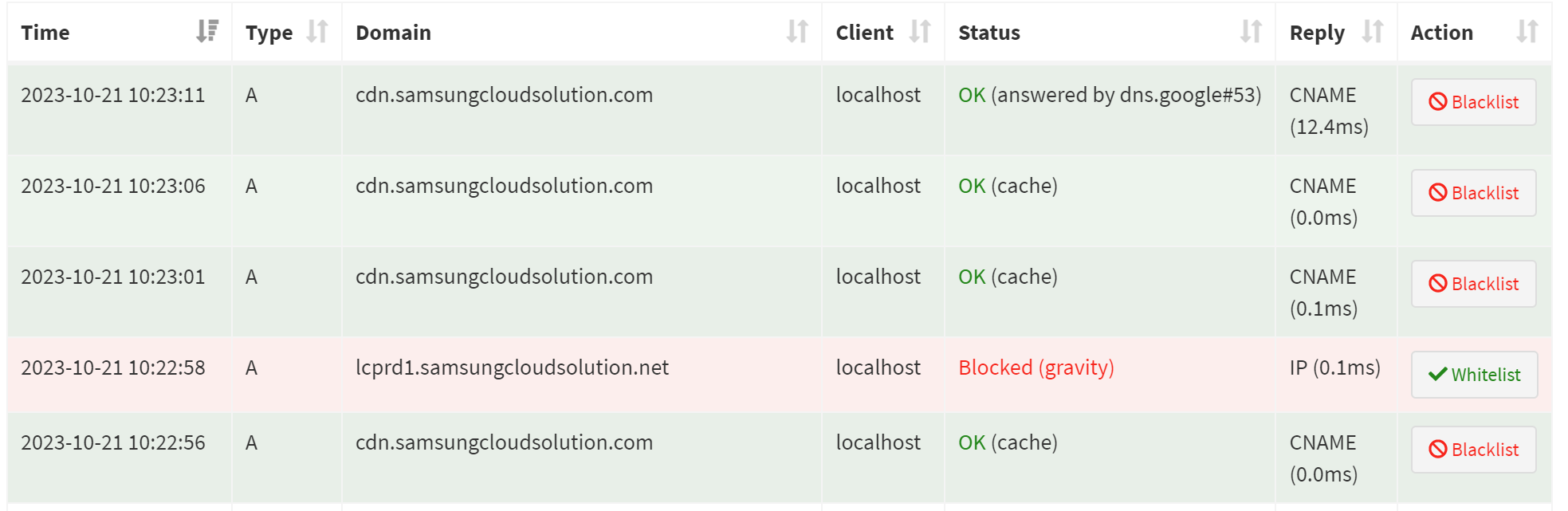

es erscheint bei mir auch fast immer nur die samsungcloud in den domains.
sehr gut dein Rechner schient das Pigole nicht zu benutzen

Er zählt auch irgendwie hoch, aber verstehe nicht das mit der samsungcloud.

Wieso? Die Aufrufe erscheinen ja dort in der Query, nureben irgendwie als samsungcloud.
dms schrieb:
lass mich raten du hat ein Samsung Handy, bin nur verwundert das er dort LOCALHOST anzeigte in der WEB-UI
Nein ein iPhone. Wieso?
dann lag ich falsch ... hätte die Samsungclod nur mit deinem per. Telefon verbunden (aber kann ant. noch andere Samsung geräte im Haushalt geben - Uhren, Tables, Fernseher, Waschmaschinen)
