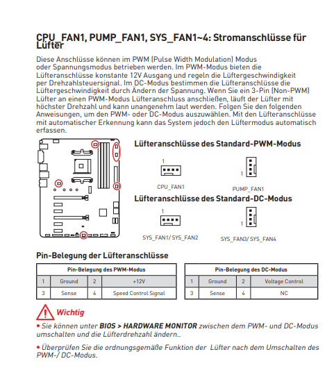

Entweder im BIOS luefterkurve des entsprechenden sysfan an die CPIU Temperatur koppeln oder einfach halt den richtigen anschluss nutzen.

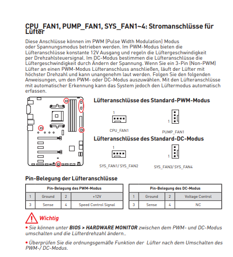

Wenn für die Pumpe konstante 12V anliegen müssen, dann sollte das auch entweder richtig angeschlossen oder im Bios eingestellt werden.

Ich werde versuchen die Anschlüsse korrekt zu belegen und schaue ob es was bringt :)

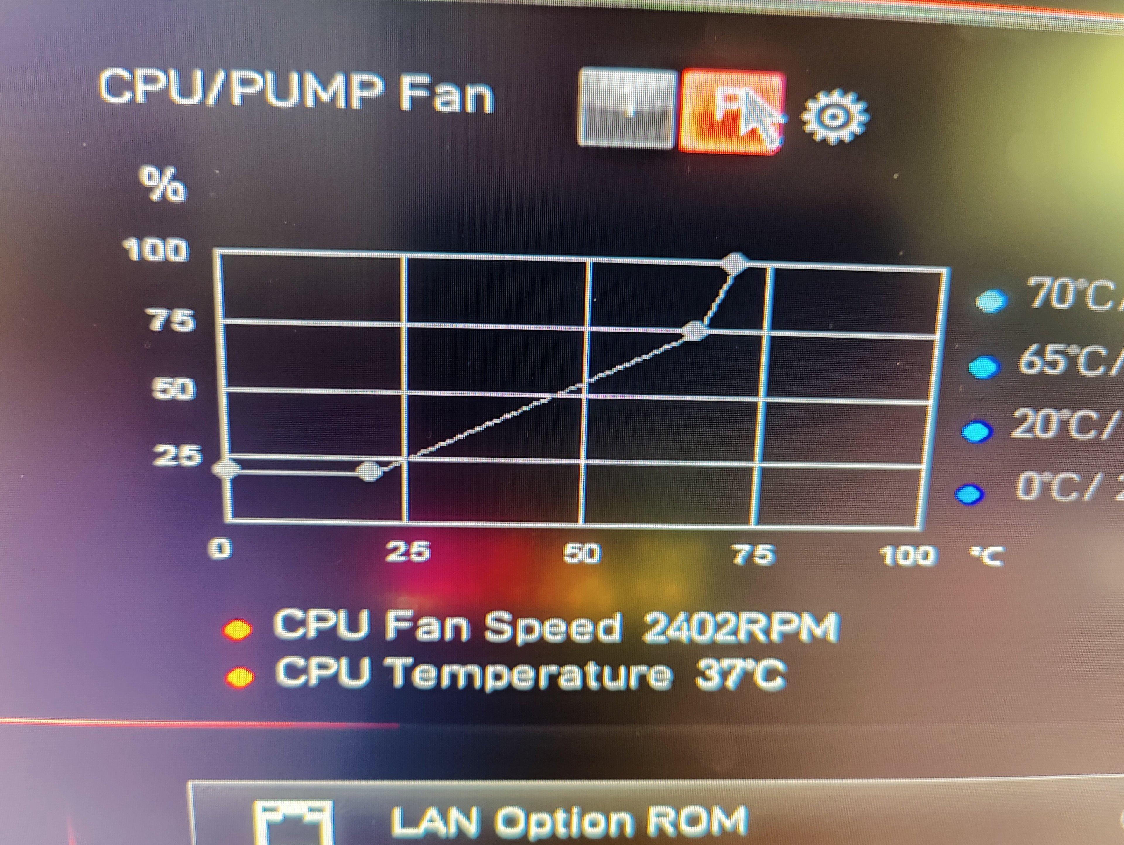

Wenn die Pumpe PWM gesteuert ist und diese am SysFan-Header hängt, welcher auf im Standard auf "Silent" eingestellt ist, dann läuft die Pumpe vielleicht mit 1000 RPM anstelle der üblichen 3000. Das gleiche dann bei den Lüftern für den Radiator.

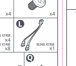

Wie schließe ich die beiden aio Lüfter an einen einzigen CPU Fan an? Ist für mich etwas verwirrend.

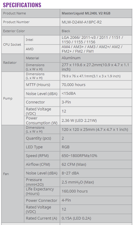

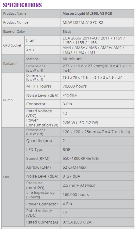

Die Lüfter können 650 bis 1800 RPM. Was die Pumpe kann, da schweigt Cooler Master, üblich sind hier in etwa 3000 RPM.

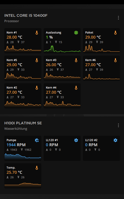

Meine Corsair AiO läuft im Modus leise mit knapp 2000 RPM.
motorazrv3 schrieb:
Ok sehe gerade in den Specs, die Pumpe ist 3 Pin (DC?) und die Lüfter 4 Pin (PWM).

Mit dem Splitter Kabel, welches laut Bedienungsanleitung dabei ist.
https://coolermaster.egnyte.com/dl/QPqTuLtoJE
Vielen Dank!!
Das eine ist die Pumpe, dass andere die Radiotoren der Kühlung.

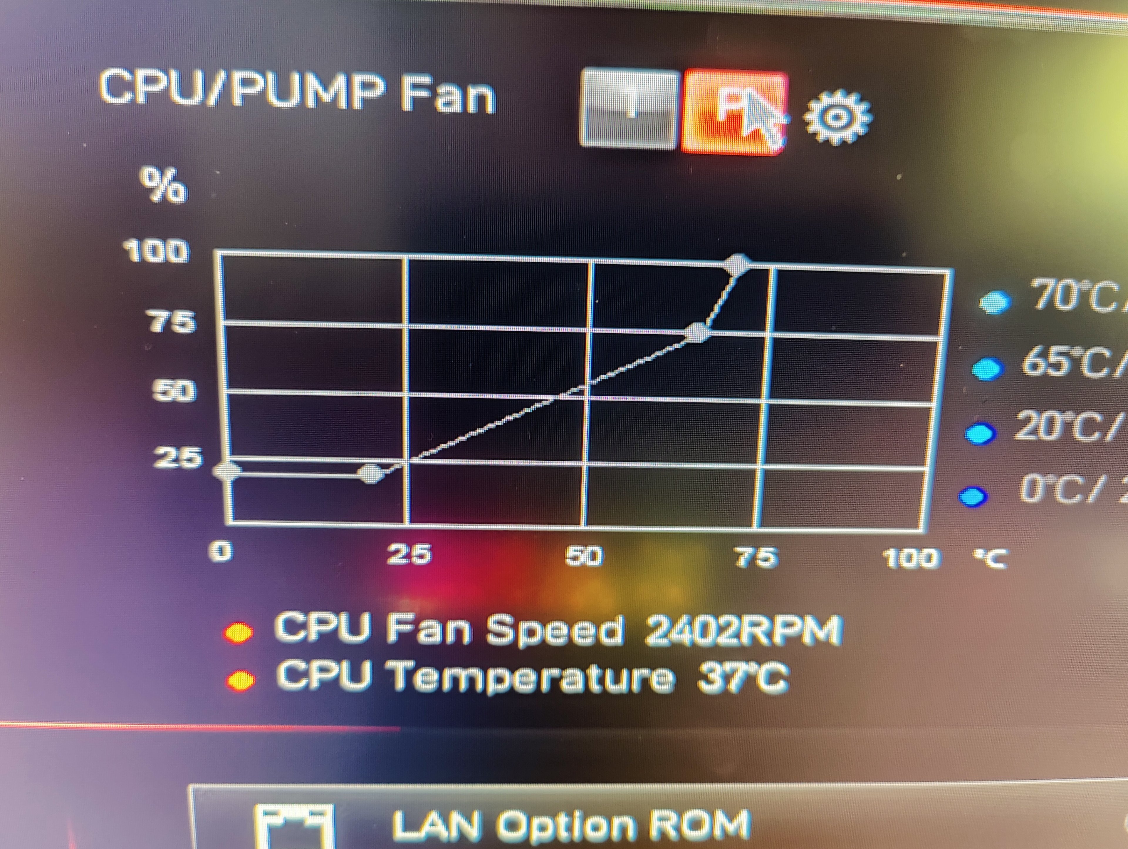

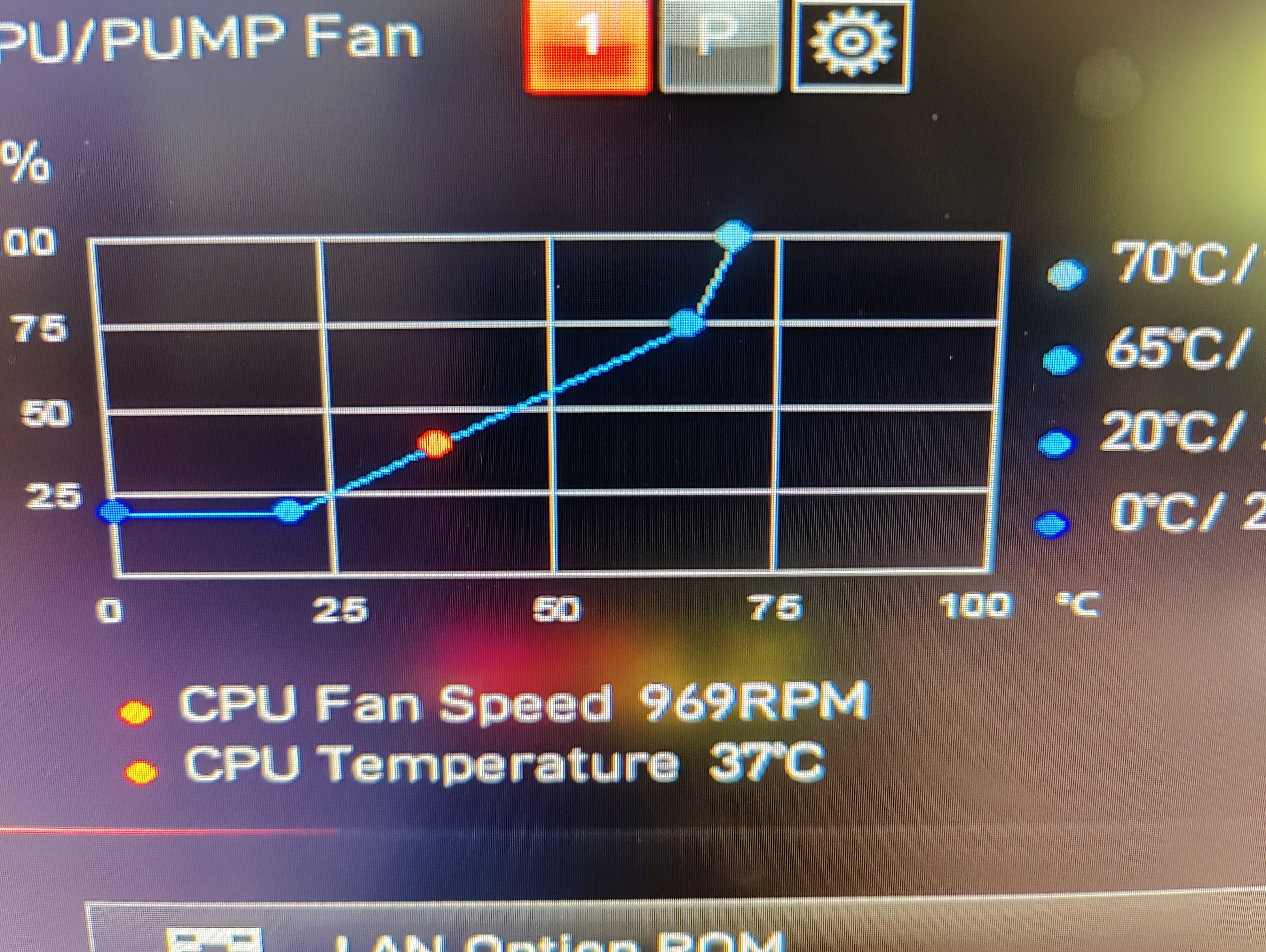

Die haben ja beide über das Steuerungsmenü die gleiche Kurve! Kannst du für CPU und PUMP jeweils eine eigene Kurve definieren? Wenn jeweils einzeln, dann gibt dem Pump Header doch mal zum Testen Vollgas, also 12 V / 100 %.
Wie sind jetzt so die Temperaturen unter Last?
Reaktionen: KiesKauer
Leider nicht möglich, kann nur den Radiotor anpassen, die Pumpe hat soweit ich das sehen kann keine Möglichkeit dazu. Temperaturen unter Last unverändert.

Versuch mal den 4-Pin (Lüfter vom Radiator) an CPU_FAN1 und den 3-Pin (Pumpe) an SYS_FAN1 oder SYS_FAN2 anzuschließen. Dann stellst du im BIOS den CPU_FAN1 auf PWM und passt die Kurve an deine Wünsche an oder testest erstmal mit der Standardkurve und den SYS_FAN an dem die Pumpe hängt stellst du auf DC und und alles auf Maximum. Dann sollte die Pumpe immer 12V bekommen und die Lüfter am Radiator werden bezogen auf die CPU-Temperatur entsprechend der Lüfter-Kurve geregelt.
Es hat überhaupt nichts gebracht....Die Lüfter drehen sich dumm und dämlich aber die Temperatur ist absolut unverändert, sowohl auf Last, als auch idle
