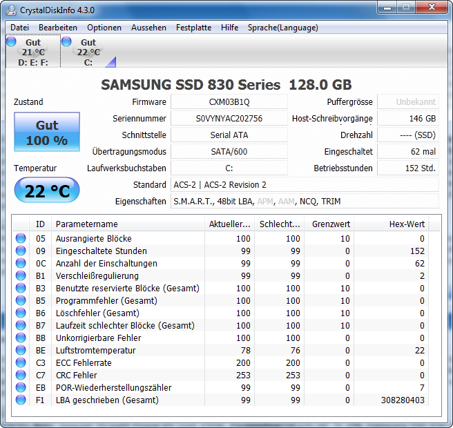

Dann hast Du eine zu alte Version von CrystalDidkInfo verwendet oder die übrigen werden werden nicht durchgelassen. In diesem Beitrag findest Du einen Screenshot von CDI, der mehr Attribute zeigt, auch die relevanteren und hier noch einen
samsung-png.278429
