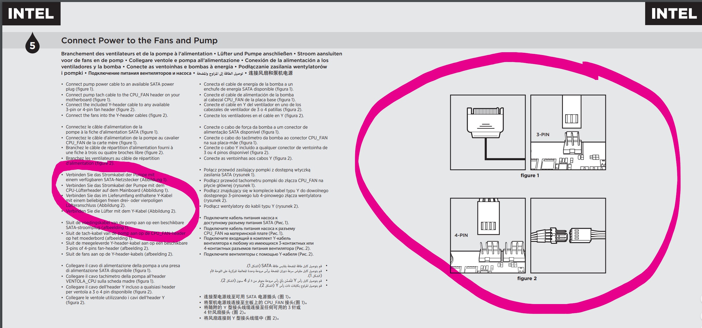

Folgendes Problem, ich besitze ein B450m pro vdh plus und kann da keinen Pump Stecker finden. Kann ich die Pumpe wo anders abschießen oder muss ein neues MB her?

Würde mir gerne die corsair h100x kaufen.
Anschluss wird in der Bedienungsanleitung beschrieben.
