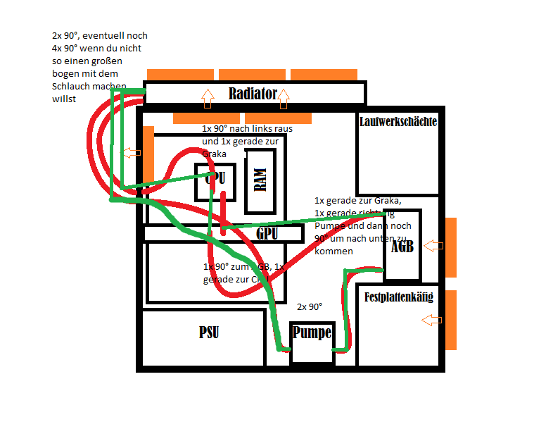

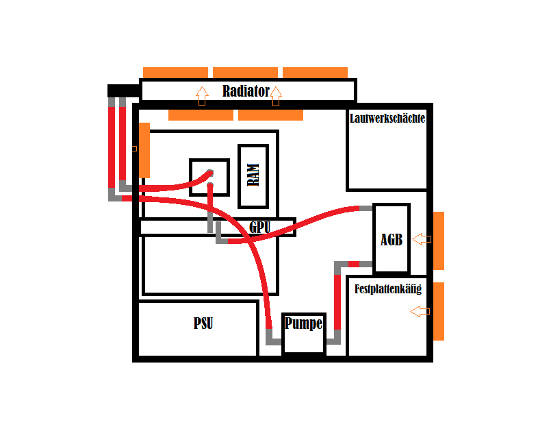

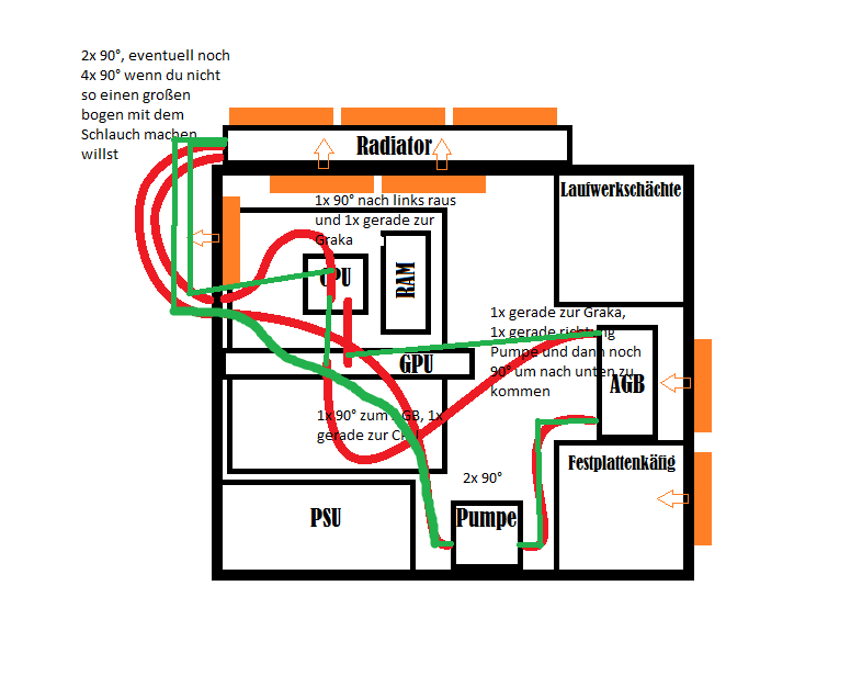

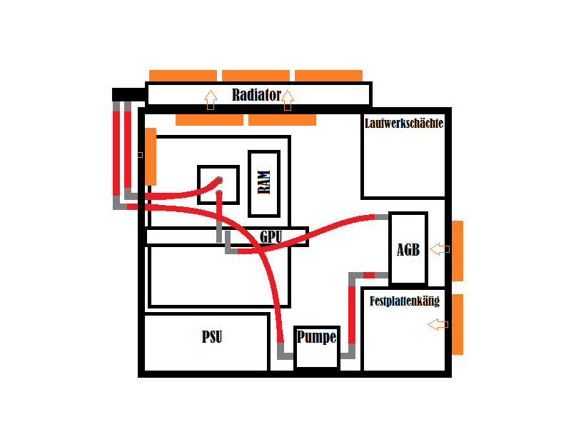

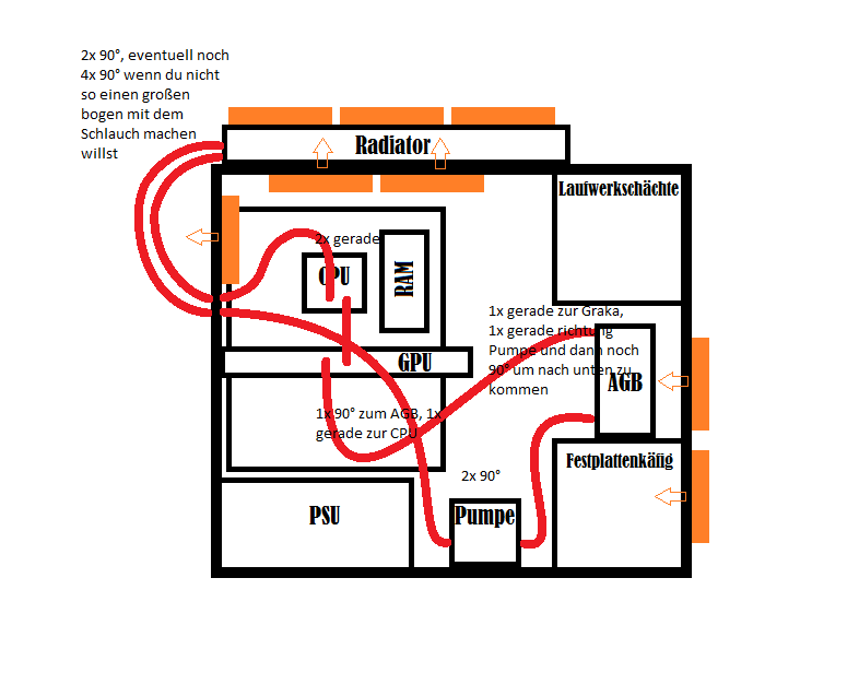

Um bei den Anschlüssen nicht unnötig viele zu kaufen solltest du mal dein Gehäuse von der Seite zeichnen und mal grob einzeichnen, was wo im Gehäuse eingebaut wird und wie deine Schläuche verlaufen sollen. Dann überlegst du dir für das jeweilige Bauteil ob du einen geraden, 45° oder 90° gewinkelten Anschluss brauchst um den Schlauch so weiterzuführen wie du es möchtest. Dann nimmst du von jedem Anschluss (gerade, 45°,90°) jeweils ein oder zwei mehr als du geplant hast und es sollte passen.

Okay also für außen beim Radiator werde ich dann 4x90 Grad nehmen. Dann zwei mal gerade für die CPU passt auch. Ebenso für Graka 1 x gerade und 1 x 90 Grad. Ich verstehen nur nicht das beim AGB. 1 x gerade und einmal 1 x 90 Grad für nach unten? Sollen die Anschlüsse dann direkt aneinander?
Edit: Jetzt habe ich es verstanden!
Also wenn ich jetzt 8x 90 Grad nehme und 5x gerade, welche sollte ich da am Besten nehmen (Farbe wäre schwarz gut)?
Schläuche einfach 10/8mm?
Bei der CPU 1x gerade und 1x 45 oder 90° um nach links aus dem Gehäuse raus zu gehen.
Beim AGB meine ich in Richtung Pumpe den geraden Anschluss an den ABG direkt dran, dann ein kurzes Stück Schlauch um am Plattenkäfig vorbeizukommen und dann 90° nach unten zur Pumpe wo dann ebenfalls der 90° Anschluss gerade nach oben zeigt.
Und beim Raditor brauchst du 6x 90° je 2x vom Radiator nach links weg, dann nach einem kurzen Stück 90° nach unten und dann auf Höhe der Einlässe wieder 90° nach rechts ins Gehäuse rein.
An der Graka den 90° Anschluss auf den rechten Anschluss am Kühler um direkt nach rechts gerade zum AGB zu gehen. Der andere gerade Anschluss geht dann direkt zur CPU hoch.
Achso ich dachte wenn zwei gerade vom Radi weg. Dann um nach unten zu kommen zwei 90er und bei den Einlässen zum Gehäuse nochmal zwei 90er.
wenn du die Anschlüsse vom Radiator hinten überstehen läßt so das du direkt gerade nach unten kommst, brauchst du nur 2 90° um ins Gehäuse rein zu kommen. Guck mal auf der Seite wie die Anschlüsse im Radiator sind. die gehen nach unten weg.
ja so, bzw. eventuell halt den oberen am CPU Kühler in 45° gewinkelt um links raus zu gehen. Wie gesagt bestell zur SIcherheit von jedem Anschluss 1-2 mehr.
