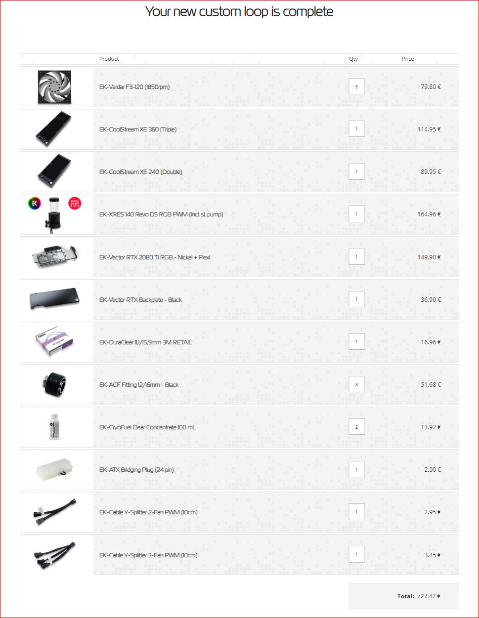

Hallo CB-Forumianer,
Zu mir: Ich habe von Wasserkühlung keine Ahnung und möchte mir auch nicht Stundenlang iwelche Anleitungen durchlesen. Deswegen habe ich mir auf der EKWB Seite von dem Konfigurator eine Liste erstellen lassen (siehe Bild)
Es soll vorerst nur die Grafikkarte (eine KFA² 2080TI OC ) gekühlt werden, weil die Standardkühlung einfach nur Scheiße ist und weil meine Zimmertemperatur im Sommer bei ca. 35 Grad liegt und das Abends!
Den Prozessor (der 6700K) möchte ich erst mal nicht mit einbinden... muss aber später möglich sein!
An Übertaktung, habe ich erstmal nicht gedacht.. aber ich möchte die Möglichkeit dazu haben.
Gehäuse ist das Fractal Design Define R5 (Ich will mir kein anderes kaufen)
Sagt mir einfach, kann ich die Liste oben so übernehmen oder kann iwo sparen aber die gleiche oder bessere Leistung bekommen?
PS: Ich weiß nicht warum, aber ich glaube der 360-er Radiator ist bissle zu viel.. reicht doch auch der 240-er? Oder soll ich lieber gleich den großen nehmen?
MfG
- Der Radiator im Deckel darf nur max. 55mm dick sein, deine sind 60mm.
- die Lüfter kann man mal sowas von knicken wenn du nicht Gehörschutz tragen möchtest
- vlt. auch mal die Alpacool Nexxos Radiatoren anschauen , die kann man auch oben anschließen
Zusatz: Fläche ist ausreichend vorhanden so dick müssen die Radis nicht sein ich würde dann lieber auf andere Lüfter setzen mit dem gesparten Geld, evtl. 2x 280er mit 140er Lüfter in Erwägung ziehen

Ich würde noch zur Einkaufsliste hinzufügen dass die EK Backplate nur kosmetischer Natur ist. Normalerweise kann man die Backplate der Grafikkarte weiterverwenden (wenn sie denn eine hat). So hättest du nochmal 40 Euro gespart.
Ich würde andere Radiatoren + Fans nehmen, 110€ für einen 360mm von EK vs 60€ für enen 360mm von Hardwarelabs. EK soll sich generell in letzter Zeit von der Qualität her einige unnötige Patzer erlaubt haben.
Bei den Fans am besten auf die etwas teureren Noctua NF A12's setzen, in Kombination mit den Hardwarelabs Radiatoren hat man ein gut kühlendes und leises System bei <800RPM.
Backplate wurde schon erwähnt, wenn du nicht unbedingt die Optik davon haben willst sind das verschenkte 36€.
Würde auch noch ein paar 90° Fittings mitbestellen, ggf. läufst du in Platzprobleme im Gehäuse bei den Radiatoren und musst dann nochmal ne Woche warten bis die 90° Fittings ankommen.

Warum kein 16/10er Schlauch + Anschlüsse? Ob die Kombination die du im Warenkorb gepostet hast vernünftig passt ist fraglich.
Wenn du klaren Schlauch willst ist Mayhems Ultra Clear besser als der EK. Mit schwarzem EK ZMT wirst du die wenigsten Probleme bekommen was Weichmacher angeht.
Mal prinzipiell: Es macht keinen Sinn sich bei der WaKü auf einen Hersteller zu konzentrieren bzw. nur dort zu bestellen (um vlt. 5€ Versand zu sparen).
Winkel sollten auf jeden Fall mit eingepackt werden.
Ansonsten wie schon erwähnt sind die EK Lüfter nicht das gelbe vom Ei (premium wäre Noctua, gibt aber auch günstigere und gute Lüfter, CB hat das vor ein paar Monten getestet)
Als Kühlmittel ist Double Protect Ultra sehr zu empfehlen -> ansonsten zB destilliertes Wasser + einen Schluck G48 Frostschutzmittel (1:10 reicht).

Ich habe nichts eingeplant.. wurde alles von dem Konfigurator auf der Seite "vorgeschlagen"
Hab mir schon gedacht, dass das Ding bissle sinnfrei ist, wenn man sich die Kommentare so durchliest :daumen:
Ich will die CPU nicht einbinden, weil ich vielleicht demnächst upgraden möchten.. vielleicht auf eine AMD CPU (ma gucken, was da als nächstes kommt).
"Alte" Ryzen`s, Threadripper - möchte ich jetzt nicht mehr verbauen, außerdem fressen die mir zu viel Strom. Ich bin eher Gamer aber spiele auch mit Blender und Video Bearbeitung rum...

Wer bietet denn eine Backplatte die auch zu Kühlung beiträgt?
Frage: Warum kein 16/10er Schlauch + Anschlüsse?
Antwort: Wurde alle automatisch von dem Konfigurator der Webseite erstellt. Ich habe da leider kein Schimmer.
Die Sache mit dem Schlauch ist interessant.. Muss ich mal schauen :)

Die Noctua NF A12's selbst gibt es leider nicht in schwarz, Noctua hat aber mit der Chromax / Redux-Serie ein paar schwarze/graue Fans. Kommen zwar nicht an die A12's, aber dennoch recht ordentliche Lüfter. Auf jeden Fall besser als die EKWB Triebwerke solange man nicht die 1800RPM braucht. Grade in Verbindung mit dem Hardwarelabs-Radiator sind so viel RPM aber nicht nötig, der hat eine relativ geringe FPI und läuft wunderbar mit weniger RPM.
https://www.computerbase.de/artikel/kuehlung/pc-luefter-fuer-radiatoren-test.63884/ ist noch ziemlich aktuell wenn es um Radiator-Fans geht.
Bei Fittings für 16/10er Schlauch würde ich bei watercool.de ein paar von den Barrows einpacken. Habe selbst vor kurzem dort ein paar 13/10er bestellt, grade für den Preis mega zufrieden damit. Verarbeitung ist auch top. Fittings von EK kosten nochmal 1€ mehr oder von Bitspower fast schon doppelt so viel.
Ob 16/10 oder 13/10 ist eigentlich relativ egal, einziger Vorteil von den 16mm ist das die zusätzlichen 3mm den Schlauch etwas resistenter gegen einknicken macht. Je nachdem wie eng du den verlegen willst also mehr oder weniger wichtig.

Die EKWB 2080ti Blöcke kühlen meines Wissens genau den kritischen Bereich (Spannungswandler und Umgebung) des PCBs NICHT mit.
Andere Hersteller, wie beispielsweise Watercool, tun das.
@SkittlesEater
So wie ich das einschätze sollte ein 360er Radiator mit mittlerer Dicke und 3 Lüftern auf der Oberseite des Gehäuses völlig ausreichen.
Dazu noch eine Ausgleichbehälter/Pumpe Kombi, damit die Pumpe immer satt mit Kühlmittel versorgt wird, und schon ist auch das Entlüften des Kreislaufs kein allso großes Problem.
Die bereits vorgeschlagenen 16/10er Schläuche (3fache Länge der Verlegestrecke einrechnen und lieber zu viel als zu wenig einpacken) sammt Anschlüsse sollten sich gerade für Anfänger leichter verlegen lassen, allerdings sollte man vorher schonmal überschlagen ob man gewinkelte benötigt denn dann müsste man passende Winkelstücke mit einplanen. Gewinkelte Anschlüsse sind mir bei der Größe nicht bekannt.
Die Hersteller verbauen meist sehr dünne Backplates, dafür aber mit massig Wärmeleitpats zw Platte und Karte. Bei EK ist die Backplate ziemlich dick, dafür kommen nur drei Wärmeleitpats zum Einsatz (zumindest bei der 1080ti). Generell ist es egal ob du keine, eine dünne oder eine "massive" Backplate dran hast was die Kühlung angeht. Du solltest jedoch zumindest etwas Airflow im Case haben, auch wenn die zwei Hauptwärmequellen, also CPU und GPU mit Wasser gekühlt werden und sich die Wärme somit nicht im Case verteilt (wenn Radilüfter raus blasen oder ein externradi verwendet wird).
Generell nochmal zu deinem Warenkorb (und wie bereits erwähnt): Tu dir den gefallen und bestell nicht alles bei EK. ....ich mag EK, aber nicht alles von denen ist gut, vor allem was die P/L angeht.
