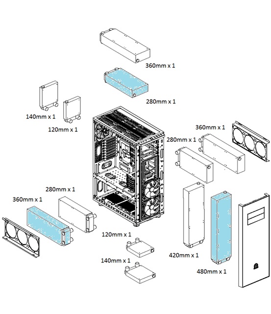

wenn du die 5,25 Zoll Einschübe behalten willst, passt vorne max. ein 360er oder ein 280er rein. Ansonsten geht auch ein 420er. Der 280er und der 360er geben sich nicht viel in Bezug auf Fläche, beim 280er fällt aber ein Lüfter weg. Daher halte ich den 280er für die bessere Wahl.
Ein 280er vorne und einer oben wird auf jeden Fall reichen um deine Hardware zu kühlen. Ob es deinen Vorstellungen von leise entspricht, kann dir niemand ausser dir selbst sagen. Daher: Mit den beiden 280ern anfangen und deine Ohren entscheiden lassen ob das so gut ist, oder ob in die untere Kammer auch noch Radis müssen.
In den X71 kannst du unten doch einen 480er reinpacken, nicht? einen 360er einbauen. Den würde ich auf jeden Fall nehmen. Eventuell passen sogar zwei davon, wenn es der Platz zulässt.
Intern würde ich vorn einen 480er Radiator, oben einen 280er/360er verbauen, dann hast du ausreichend Fläche, um die Hardware kühl und leise zu kühlen.
Hi Danke für das Feedback.
Also 3 Radiatioren? Wie auf folgendem Bild ?
Wo kommt dann Festplattenkäfig und Netzteil hin ?
