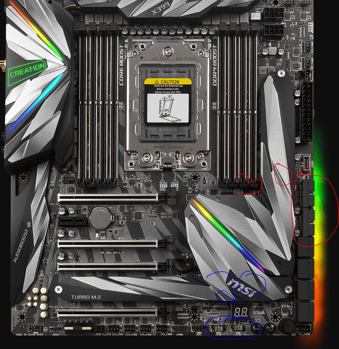

Ich hab so ein Hubby gekauft um mehr interne USB Anschlüsse zu haben. Aber wie weit lässt sich das aufteilen?
Die Commander Pro teile brauchen ja auch nen Anschluss. (da hab ich auch nur 2 Commander Pro... wenn ich sehe das die nur 6 Lüfter steuern können brauch ich ja noch einen....)
Hier blos mal kopiert :
Das hab ich intern...
2x USB 3.0 Header (4 Ports)
2x USB 2.0 Header (4 Ports)
Ich sehe nur 2 gleichzeitig nutzbare interne Anschlüsse. Sprich entweder man nutzt alle Pins 4/5 für USB 3 oder halt nur eine Reihe 4 oder 5 ?? Macht bei mir halt nur 2 mögliche USB Anschlüsse. Mal von dem Gen2 abgesehn, wo MSI ja dämlicherweise nur einen verbaut.
Ausserhalb hat das Teile dagegen massenweise. Kann man denn einfach nen Hubby und noch nen Hubby usw intern nehmen ? Ich muss für die Front intern ja auch noch welche anschließen.....
Das Board hat so ein Haufen Anschlüsse für Lüfter.. die brauch ich überhaupt nicht, mir wäre lieber noch ein paarmal USB.

Wie weit du die USB-Anschlüsse kaskadieren kannst weiß ich nicht wirklich. Das sollte sich aber im Großem und Ganzem hiernach richten: https://acroname.com/blog/why-cant-i-connect-more-usb-30-devices-my-system
Und kann dir nicht ganz folgen, bei deinem Mainboard schaut das so aus:
Die USB-Ports rechts in rot sind die 3.0-Header. Die haben mit dem Commander Pro aber nix zu tun, der wird an einen der unteren USB 2.0-Header angeschlossen. Und der Commander Pro gibt dir dann nochmal zwei weitere USB 2.0 Header.
Die internen USB 3.0 Header werden in der Regel nicht für irgendwelche internen Komponenten genutzt. Eher für Sachen wie Frontpanel 3.0 Anschlüsse oder interne Geräte die auch die Bandbreite von 3.0 brauchen.

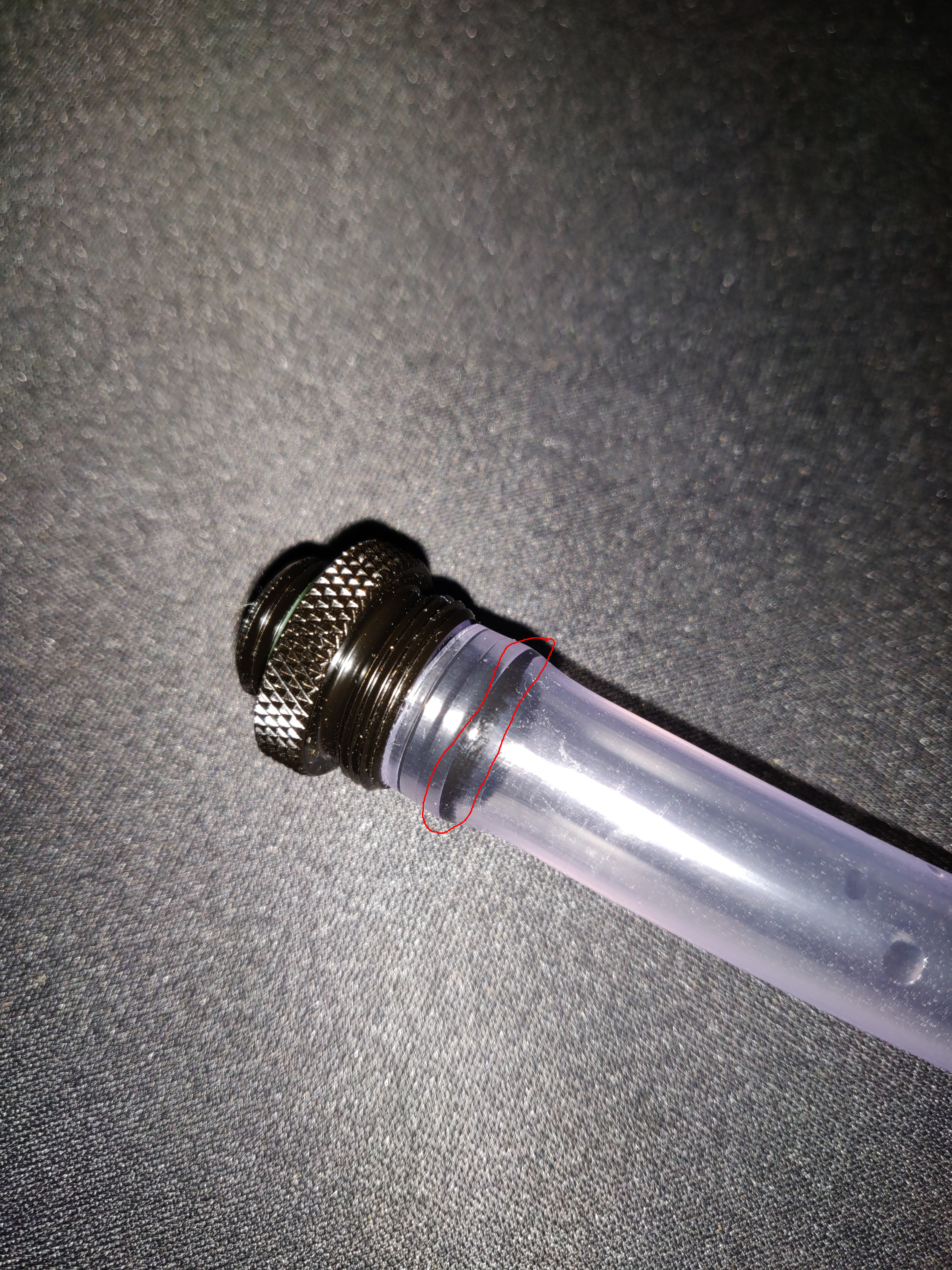

Hatte den Pfeffer schon dran, da hab ich bemerkt das ein Fitting nicht richtig fest war ...aaarg ...also nochmal ab und wieder dran... macht ja echt ein Haufen Arbeit bei so kurzen Stücken.
Wenn der Schlauch nicht hunderpo am anderen Fitting unterhalb anliegt stört doch nicht oder ? Eben wegen dem 28/26 geht das einfach nicht so richtig.

Das wichtigste ist eigentlich der erste Ring vom Fitting, wenn der ordentlich abdichtet ist der Rest nicht ganz so tragisch. Wenn das Wasser bis zum Ende vom Schlauch kommt (also über den ersten Ring vom Fitting hinaus) hast du ein größeres Problem. Der Millimeter am Ende wird dann auch nix mehr reißen.
Habe selbst ein paar kürzere Stücke Schlauch im System (2-3cm lang) bei denen beide nicht 100% bis zum Ende abschließen und hatte bisher keine Lecks. Erstmal 1-2 Tage Leak-Testen (also System nicht am Strom und nur Pumpe laufen lassen), wenn dann alles trocken bleibt sollte das auf Dauer auch halten.
Aber drauf achten dass der Schlauch beim einbauen nicht "langgezogen" wird. Also das du mit ach und krach versuchst über den ersten Ring kommt. Ist sehr wahrscheinlich das sich solche Stellen mit der Zeit sich wieder zusammenziehen und dann eben nicht mehr dicht ist.
Also über den Anfang bin ich auf jeden Fall drüber. Wie gesagt ich hatte das jetzt nur gesehn das man das halt aussen wo es dann zum Gewinde geht auch komplett bis dran haben soll. Ich bekomme das aber nicht so geschnitten das der Schlauch überall die 28 mm lang ist.
Ob er gezogen wird beim draufdrehen kann ich nicht sagen. Siehe eben dem Bild https://abload.de/img/20190103-imgp7168-kleixcon.jpg
Da müsste ich ja das Teil irgendwie vorher zusammen bauen und dann an den Radiator drehen. Ich hoffe es ist dicht :(.
