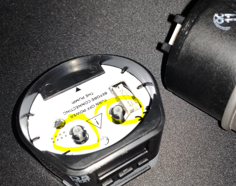

Und naja weswegen ich jetzt gerade schreibe... ich hab heute den Ersatz für die Pumpe bekommen. Ok weis nicht ob repariert oder neu, zumindest war der Aufkleber noch original zu.
Ich gleich getestet ob das Elektronikteil hinten abgeht. Und ich merke schon schwer und auf einmal geht der obere Teil zur Pumpe hin ab.
Ich glaub ich spinne.... ich finde die D5 next ist irgendwie nicht richtig durchdacht. Ich hab noch keinen Plan ob eine überhaupt geht, aber das Teil da unten muss sich einfach butterweich trennen lassen vom Rest, sonst ist die ganze Pumpe nutzlos.
Wenn ich die nun ausserdem wieder in den AGB integriere komme ich sonst auch gar nicht mehr an die Kabel ran.
Ich verstehs nich ..... und bei der sind auch wieder die kleinen Schläuche in den runden Haltenasen drin. Diesmal seh ich es nicht von der richtigen Seite wie normal sondern von "innen" also das was halt zur Pumpe zu schaut (das bekommt man sonst überhaupt nie zu sehen.....).
Wie geht das Teil bei deiner Pumpe ab ? Leicht oder schwer ? Und hast du solche Schläuche in den runden Öffnungen oder nicht ? Ich denke mal dass das irgendwo so schwer dadurch abgeht das alles andere abgezogen wird, aber es nicht so aufgeht wie es eigentlich sein sollte.
Hab ja hier schonmal ein paar Bilder gepostet gehabt.
"Butterweich" lässt sich das Display nicht von der Pumpe trennen. Mit ein bisschen Druck lässt sich das Display recht leicht abziehen, initial ist die Einheit recht fest in der Pumpe verankert.
Diese Stifte sorgen ja dafür dass das alles richtig sitzt, sonst würde das Display ja gegebenfalls einfach abfallen.
Wieso sollte die Pumpe denn nutzlos sein wenn man die Display-Einheit mit etwas Druck runter/draufziehen muss? Du musst nur gucken das du die Pins von der Pumpe richtig auf den Header von der Display-Einheit setzt. Der Rest ist dann nur noch zusammendrücken.
Wie gesagt ich habe ja zwei D5 next , das dürfte bei den wenigsten der Fall sein. Sonst hätte ich da auch nicht den Vergleich gehabt.
Ich kenne nun mittlerweile praktisch das komplette Innenleben. Das heisst ich kenne den Teil den du dort mit den Kreisen markiert hast von unten UND ich kenne jetzt auch den oberen Teil von innen. Der geht nicht wie ich dachte am Rand ab oben sondern man zieht das praktisch da wo diese Pins reingehen, dann geht da der komplette innere Schacht ab.
Aber ich hab eine Mail bekommen von Aqua Computer und ich bin nicht der einzige mit dem Problem. Die sind bereits dabei die Produktion abzuändern und auch genau wegen diesem Problem vorher zu testen.
Es liegt nicht wie ich dachte an den Schläuchen sondern es an irgend einem Kleber. Wahrscheinlich vom oberen Teil. Der klebt dann wohl so stark das es sich mit der Platine verbindet. Deswegen hatte ich bei der einen Platine beim letzten mal auch so komische Abschürfungen. Dachte das wären Kratzer, aber das hat es anscheinend nur abgerissen deswegen.
Es ist also Glückssache bei den bisherigen Modellen wenn man eins hat wo es funktioniert. Und wenns einmal von Anfang an leicht abgeht, dann passiert ja auch nichts mehr.

Hier mal ein Bild : klick
Und zwei von der Pumpenanzeige: klick1 klick2
