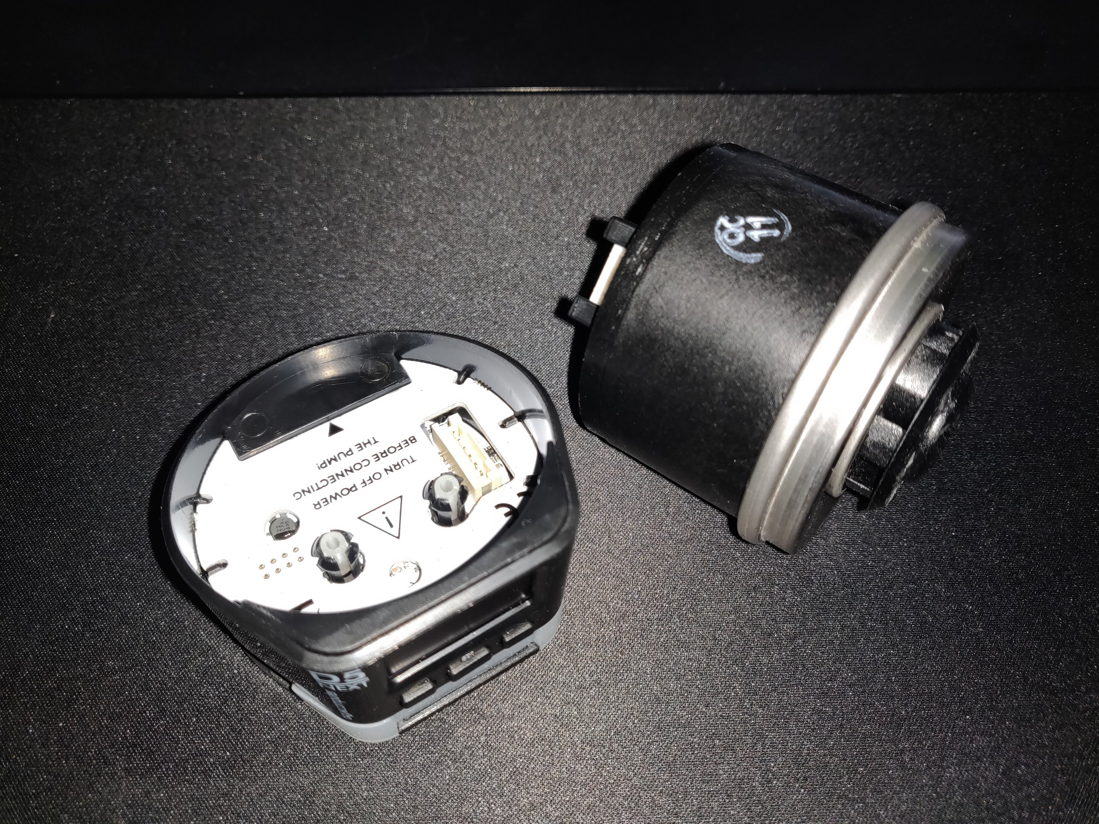

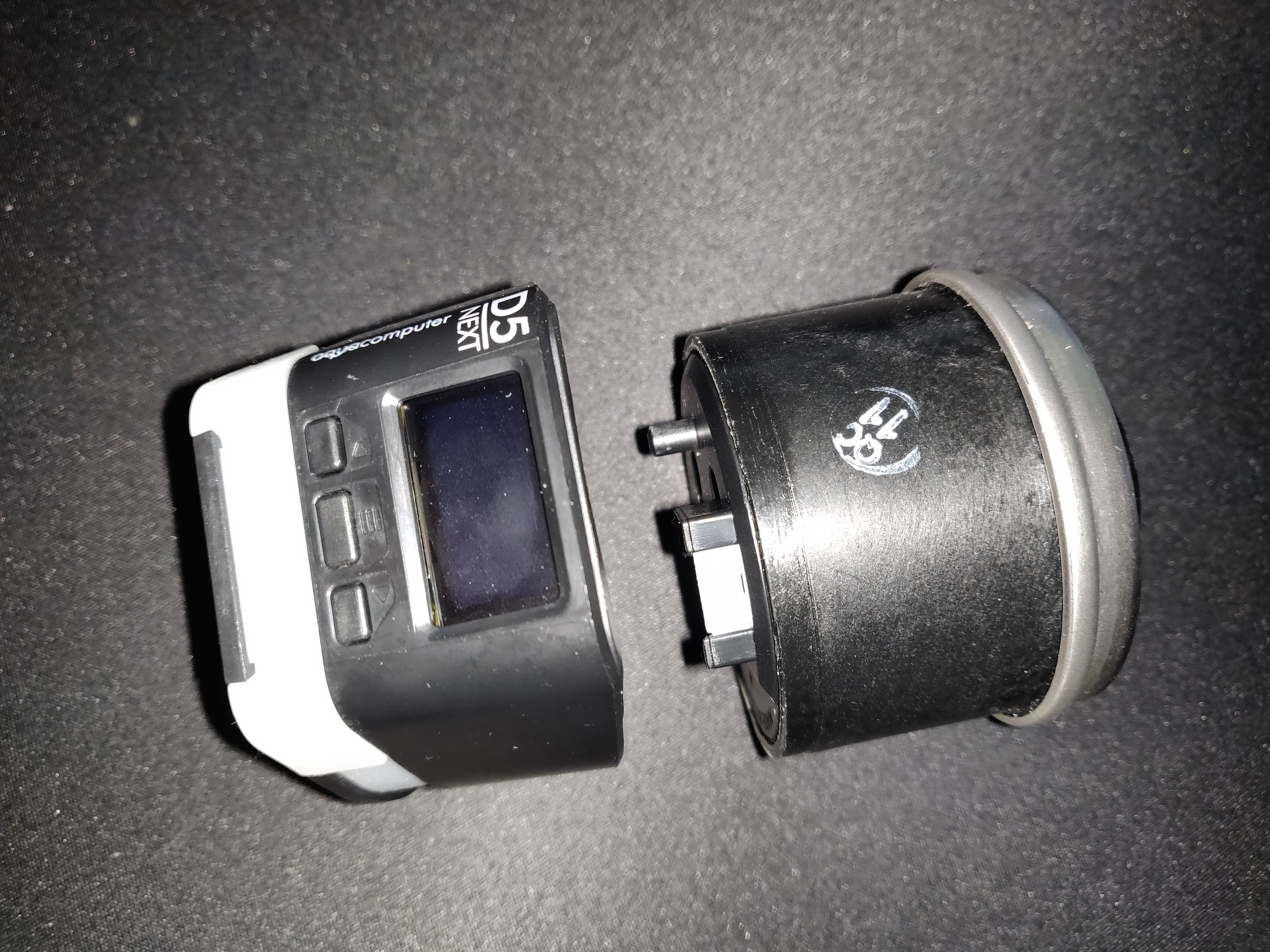

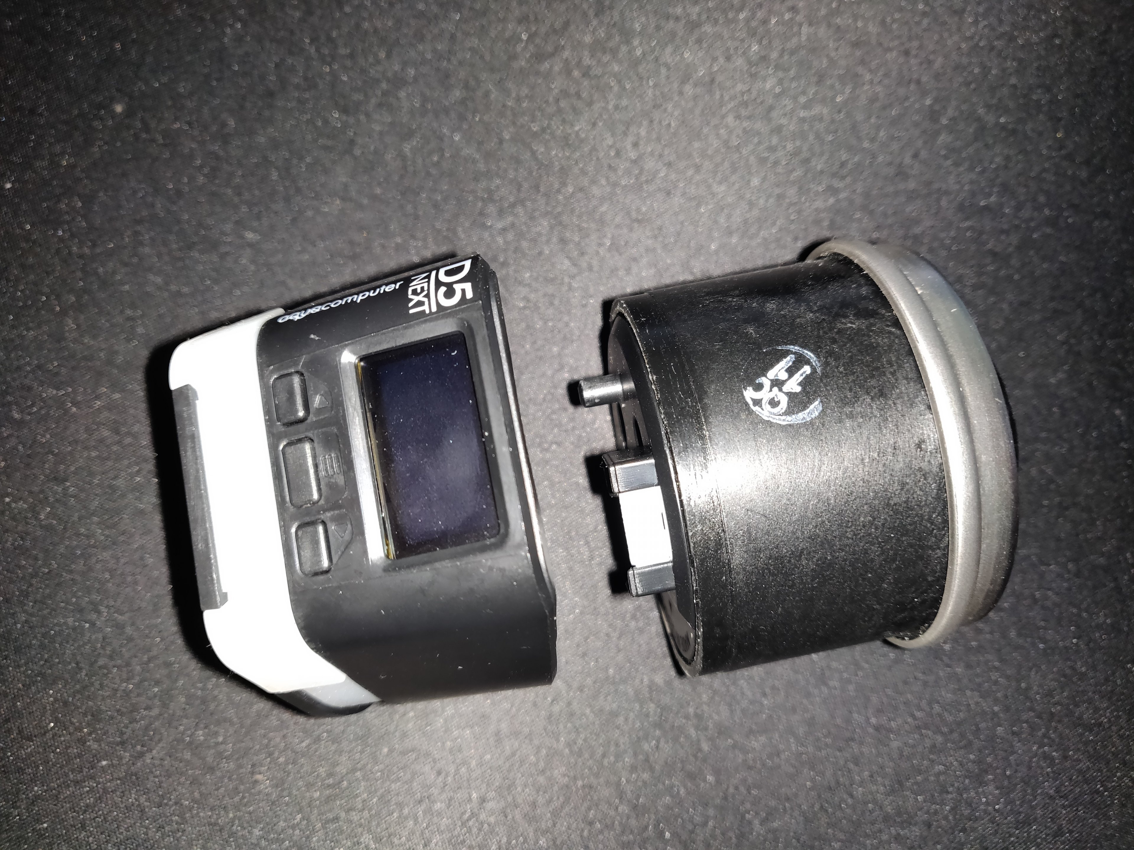

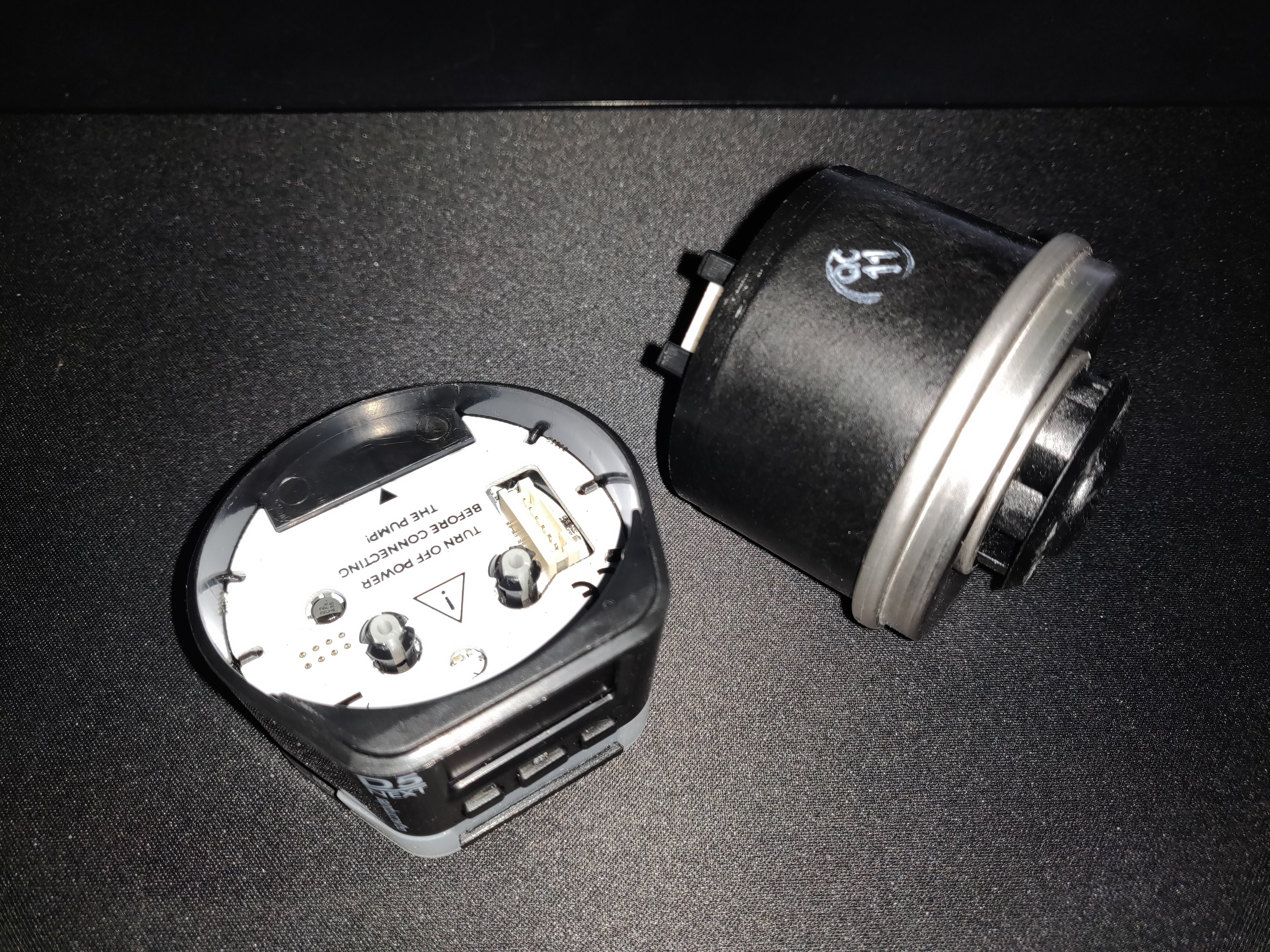

Hab die Kombination aus AC D5 NEXT und WC HK Tube 200 gerade vor mir. Sie ist 308,5mm lang (ohne den Silikonstandfuss der AC D5 NEXT - habe den alternativen Silikoneinleger drin). Der HK Tube ist je 70mm breit und tief. Je nach Halterung muss man in eine Richtung noch etwas Platz einrechnen.
Der reine Pumpenkopus der AC D5 NEXT beträgt genau 60mm wie bei allen echten D5 Pumpen. Der Pumpenkopus ist aber ein paar Millimeter kürzer als der einer normalen D5 weil der Heckspiegel der Pumpe mit dem Stecksystem für den Elektronik-Block modifiziert ist. Dafür kommt dei Aufsteck-Elektronik eben noch hinzu. Das Gehäuse des aufsteckbaren Elektronik-Blocks der AC D5 NEXT ist an der breitesten Stelle (an der Display-Seite) 5mm breiter als der eigentliche Pumpenkorpus und steht somit nicht über die Draufsicht des HK-Tube hinaus, sondern liegt schön in einer Flucht mit der Außenkante des AB-Gehäuses.
