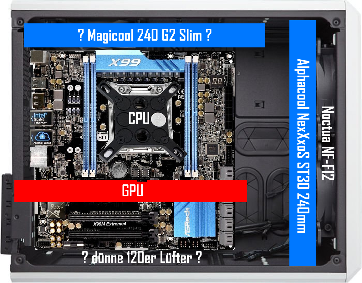

Wie ich mir das ganze gedacht habe:

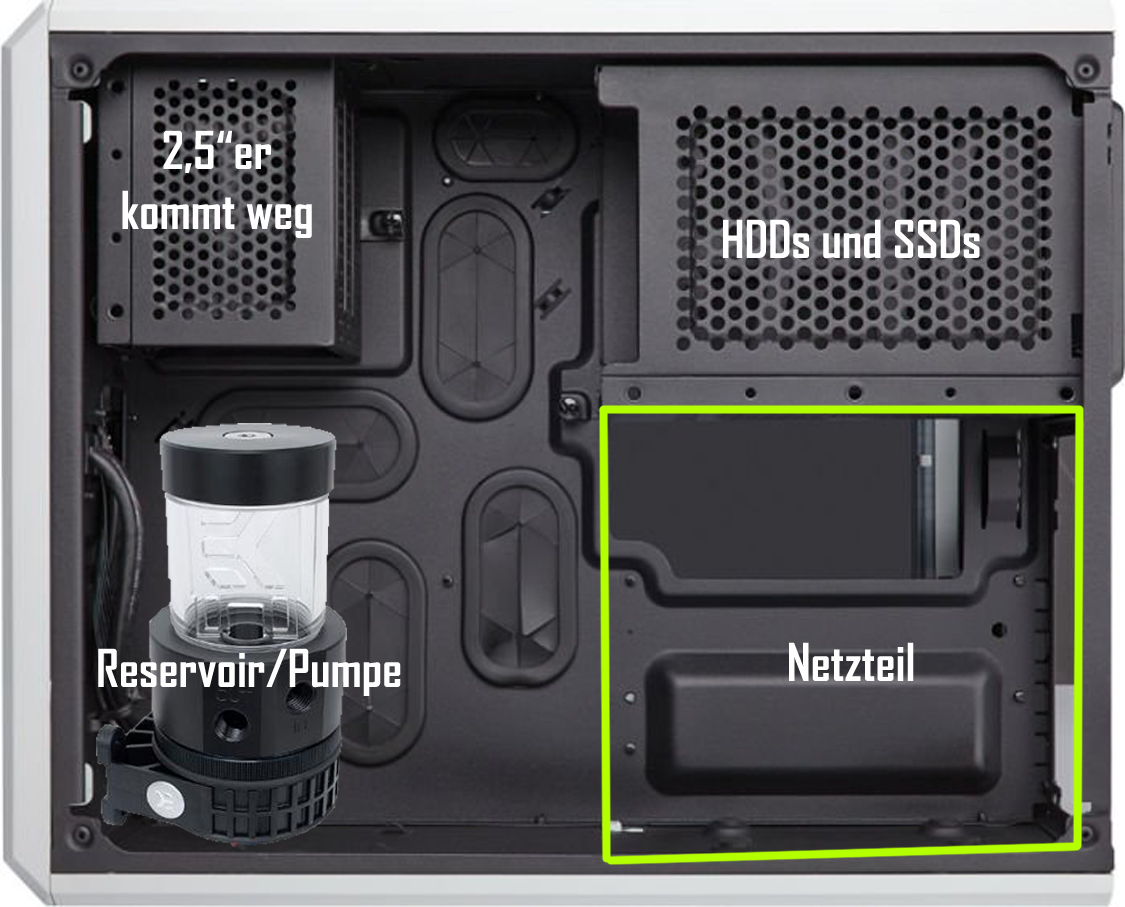

Pumpe und Reservoir sollen auf die Rückseite. (so wie hier)
der Alphacool Radiator soll nach vorne und der Magicool Radiator nach oben. (in etwa wie hier)
Ein paar Fragen:
Habt ihr Verbesserungsvorschläge?
Habe ich was Vergessen? (ausser nen T-Stück für's entleeren des loops) :D
Gibt es günstigere Pumpen/Reservoir kombis die trotzdem 100% Silent sind?
bringt der Magicool überhaupt was bzw. lohnt er sich? (an der Stelle passen ja keine Lüfter hin)

Also intern verbauen kannst du so gut wie vergessen. Deine Hardware produziert einfach zu viel Wärme für einen 240er Radiator und für zwei davon reicht der Platz kaum aus.
Des Weiteren fehlt in der Zusammenstellung der Kühler für die GPU. Vernünfiige kosten 80-100€, je nach Modell und Hersteller. Dann liegst du schon über 500€.
Als Anfänger würde ich auch eher normale Schläuche benutzen, anstatt PETG-Rohre.
Bestell auch lieber bei einem Händler, bsw. www.aquatuning.at, dann hast du nur einmal Versandkosten.
Auch wenn die HW in der Sig steht, bitte mit dazu schreiben, mobil mit tapatalk sieht man die nicht.
Habe mit das Case jetzt noch nicht angeschaut, aber die Air sind doch immer recht klein.
Da solltest du vielleich einen externen Radi in Betracht ziehen.
Mit 400€ könnte es auch recht knapp werden.
Bis gestern gab es bei Aquatuning noch 10% Rabatt.
MfG

Zu den Radiatoren hatte ich mir gedacht das der dünne Magicool nach oben kommt (damit sind das dann 2x 240er), das Problem ist nur das dort kein Platz mehr für die Lüfter ist.
Wie viel bringt denn so ein mehr oder weniger passiver 240er?
ich habe mal gelesen das man einen 120er pro zu kühlendem Teil + einen 120er für OC brauch.
Ein Radi ohne Lüfter kannst du vergessen, da kannst du den auch weglassen.
Pro 100W TDP rechnet man mit einem 120er, damit es einigermaßen leise wird.
Bei dir sind das 140W CPU und 250W GPU = fast 400W -> mind. 4x120mm(Radi mit Lüfter)
Wenn der GPU-Kühler schon vorhanden ist, reicht das Budget, bleibt nur die Frage, wie du die benötigten Komponenten in das Case bekommen willst.

So würde ich das ganze unterbringen:
Jonsbo X400 Series
