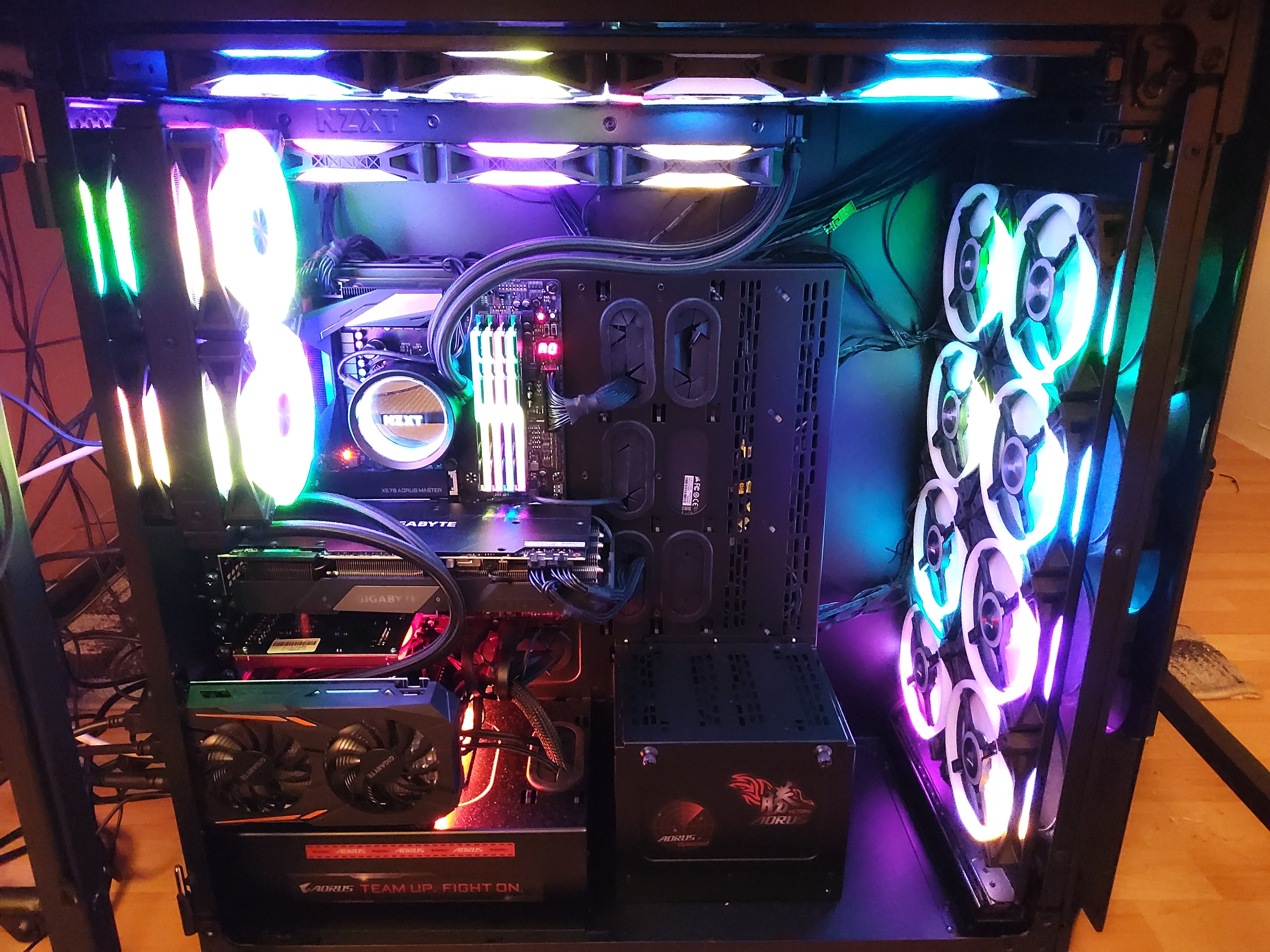

Guten Tag
Ich möchte mir für mein Workstaion und Gaming Rechner eine Coutem Wasserkühlung ein bauen, bin noch am Überlegen Corsair oder Alphacool zu nehmen.
Bin gerade da bei von x470 und x370 auf x570s für die Workstation und das mini ITX für Gaming, ich werde in der Front zwei 480mm Radiatoren in Push - Pull rein machen, und Top kommen zwei 360mm Radiatoren die auch Push - Pull laufen werde auch beide CPUs wie GPUs Wasserkühlen.
Mein Habt frage ist wird da eine Pumpe reichen z.b.
Alphacool VPP Apex Pump​
oder​
Hydro X Series XD5 RGB​
oder sollte ich zwei pumpen schalten, das nach 50% der Laufstrecke dann die zweite einbauen ?
Das wird meine erst Custem und werde fürs erste auf Softtubes gehen soll anfänger freundlich sein.
