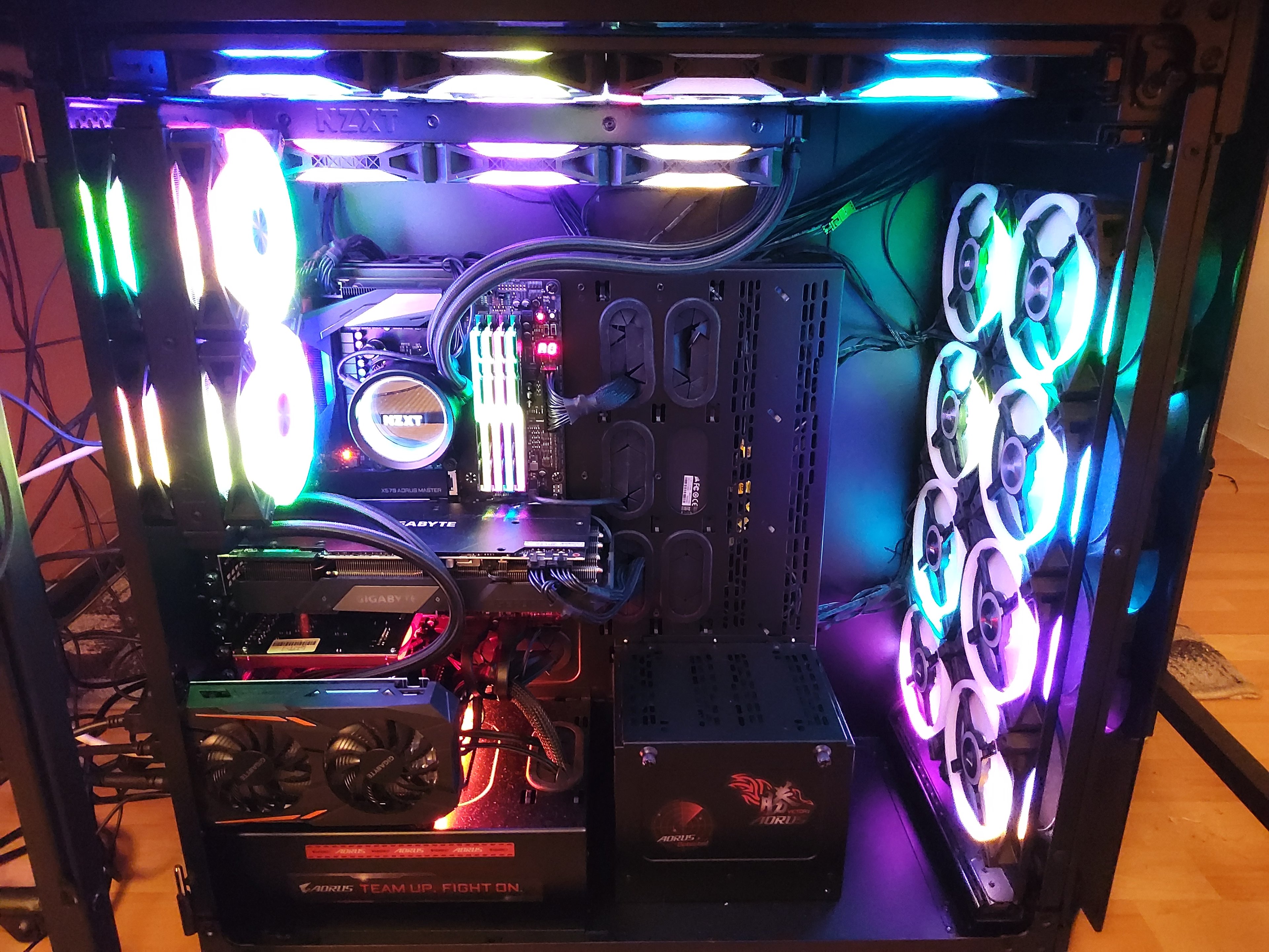

das corsiar Obsidian 1000d hat in der front sehe bild 14 centimeter platz und in top sind es nur 13 centimeter bis zum Mainborad sehe bild,
Achso. Da du aber die volle Länge ausnutzt meinte ich eher (von dem Bild aus gesehen) die rechte obere Ecke.
Mal abgesehen davon dass du von 60mm kaum einen Vorteil zu 45mm oder gar 30mm Radiatoren hast, es sei denn du lässt die Lüfter höher drehen. Aber auch dann hält sich die Mehrleistung in Grenzen, dafür hörst du die Lüfter.
